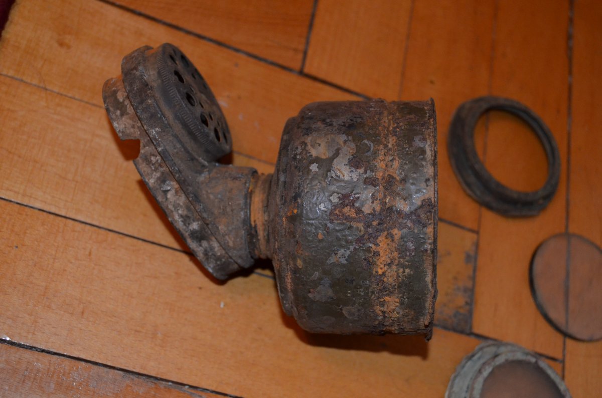

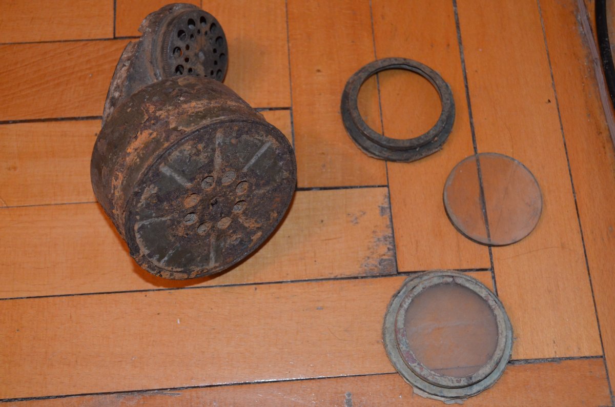

    В наявності такі детальки:

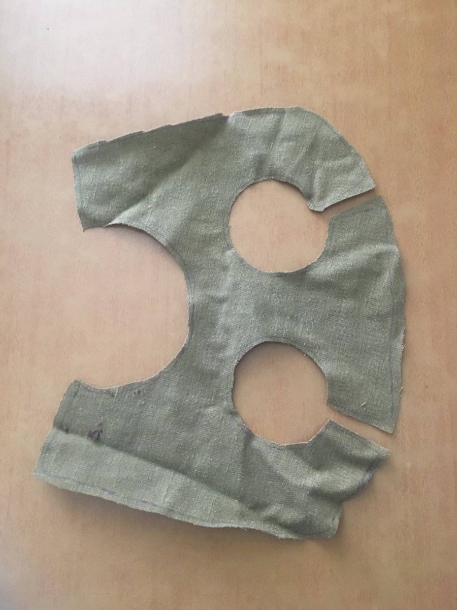

    Зробив викройку з тканини. Зараз шукаю прорезинену для ще одного шару

    Розміри брав з німецької маски, ранньої. Поправив тільки шви і розміри під «хрюшку»

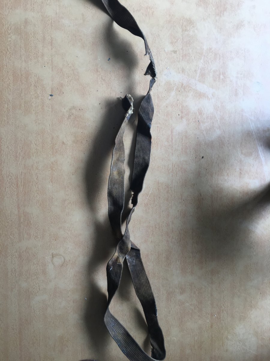

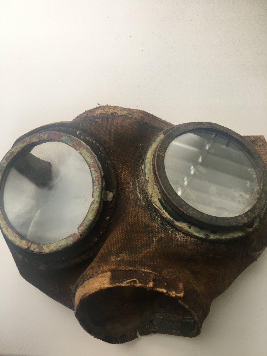

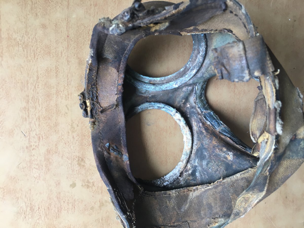

    Дякуючи kot135 обзавівся оригінальною мадярською газмаскою, сьогодні нарешті розібраві відчистив основнучастину. Оправки окулярів розсипались, ‘хрюшка‘ при чистці теж розкололась, підкладка не пережила часу, але це все є чим замінити. Залишився майже цілий ремінець для переноски на шиї, потім стане на своє штатне місце

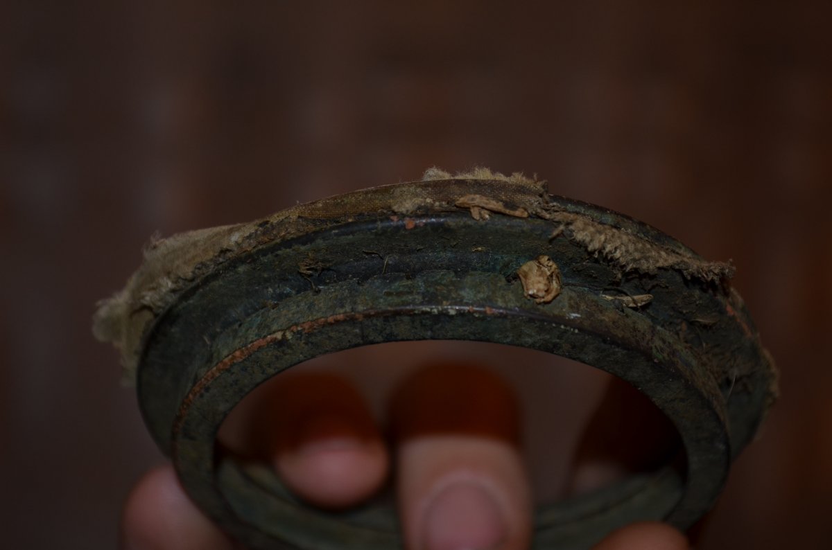

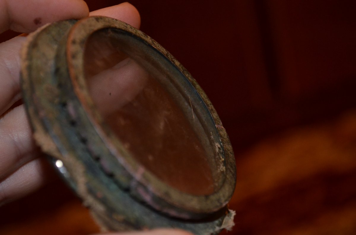

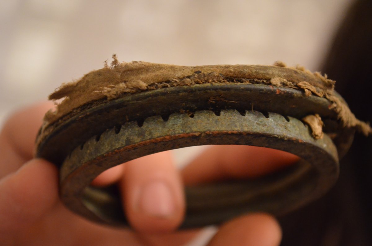

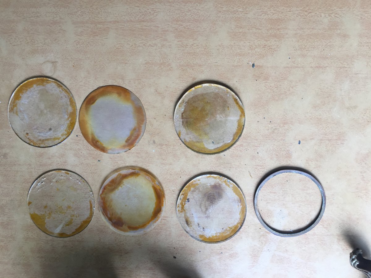

    Щодо окулярів- як виявилось кожен з них складається з 3 частин:
    Грубше скло, потім пластинка як з німецьких незапотівайок, потім тонше скло. Кільце ущільнення схоже як від кришки для закруток на зиму

    Відмив маску, прийшлось замінити один окуляр повністю, бо розкришився, і скло у другому
