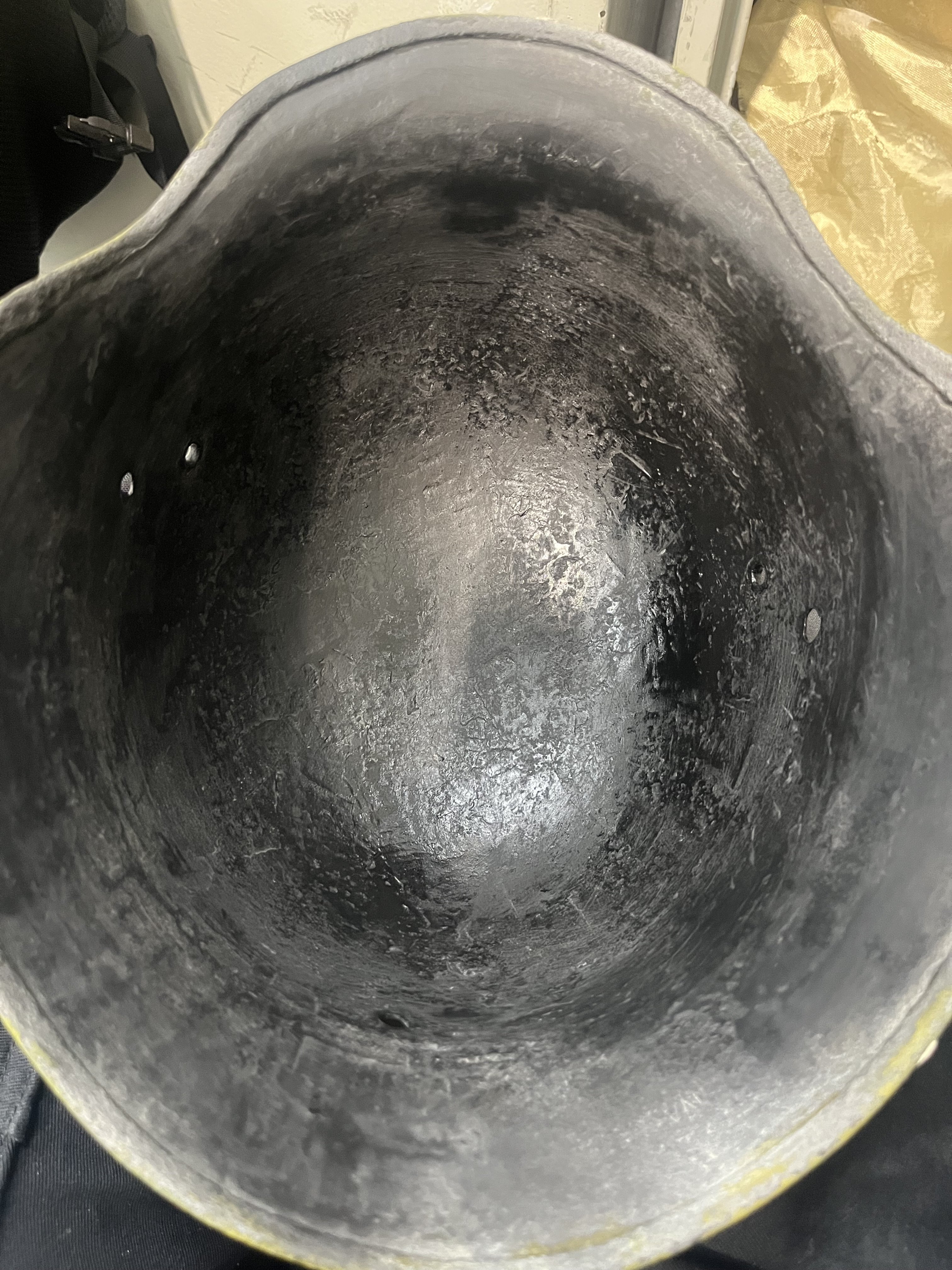

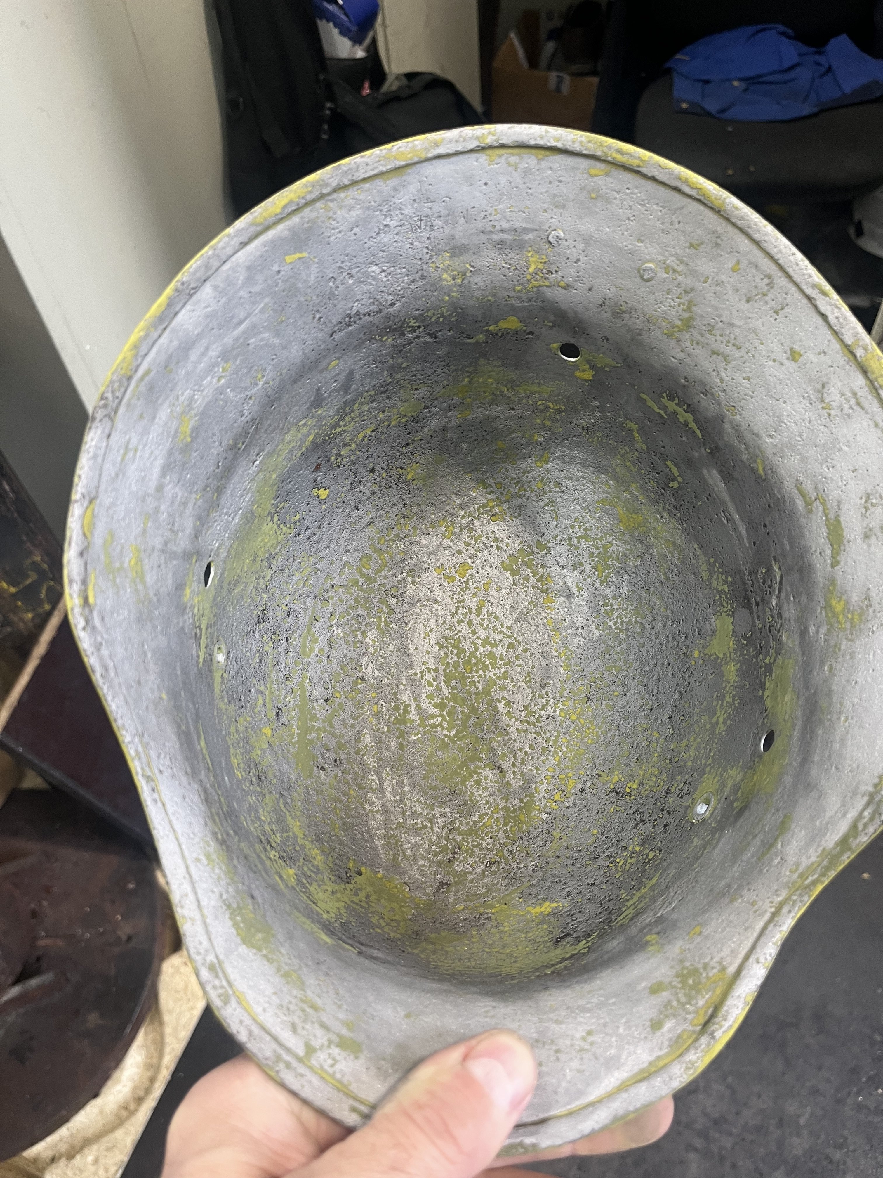

    Теперь про физику- химию. Никогда на каверне от ржавчины не может быть краски. Если смотреть реально, то верху вас " чердак", то и внутри надо делать "чердак" по состоянию. Т.е вначале очистить, потом подшпатлевать, потом погрунтовать, потом окрасить и подстарить. Или оставлять без краски , сильно не чистить, законсервировать смазкой, я вам в личку скину ссылку по похожей работе.

    Завтра на работе отпескострую внутренюю сторону …потом зашпаклюю…

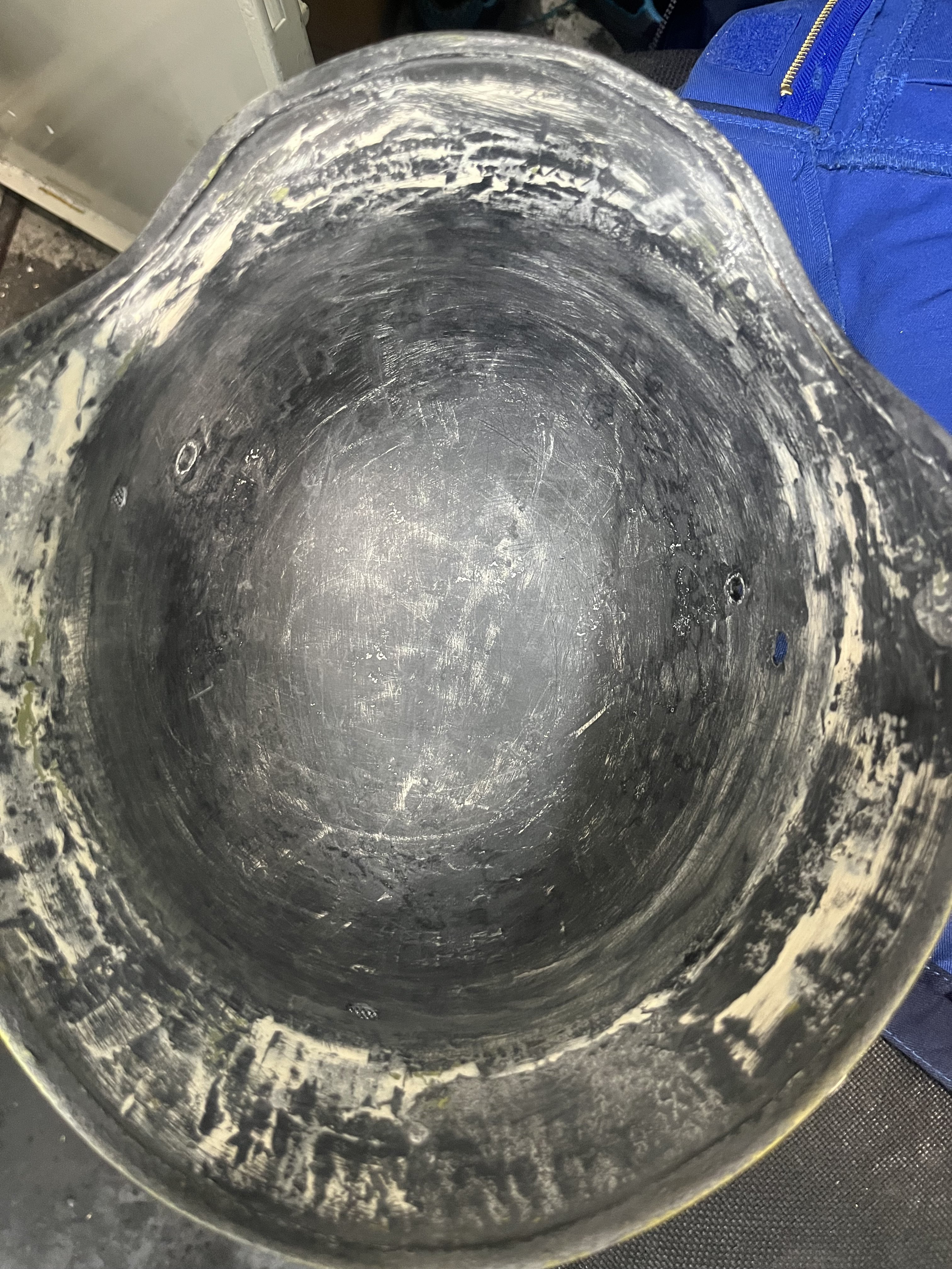

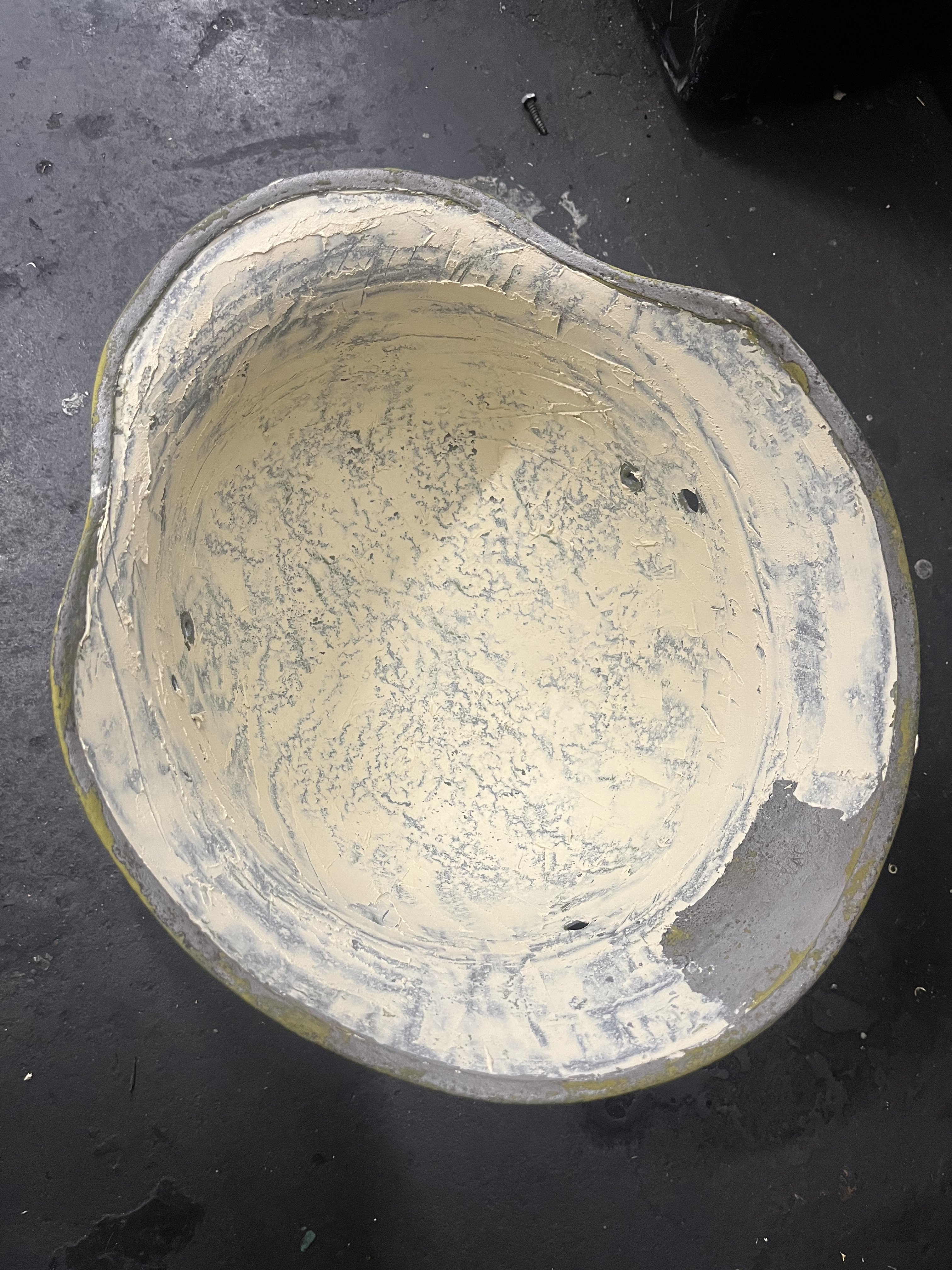

    Обчищено і зашпаклевано …:beer:

    Как зачистите , дуньте внатяг, чуть чуть, грунтом, проявится, то ,что надо дошпатлевать. Грунт лучше черный. Когда накладываете шпатлевку, избегайте оставления ненужных бугров, их потом прийдется счищать своими руками, лишняя работа.

    Черного грунту на роботі нема , прийдеться темно червоним пройтися …:beer:

    Дело в том, что при застаривании, может где то прийдется и нулевочкой на воде краску подтереть, где то до металла, особенно по вальцу, а красная грунтовка будет выглядывать как у коровы седло. Черная, норм будет смотреться в таком случае.

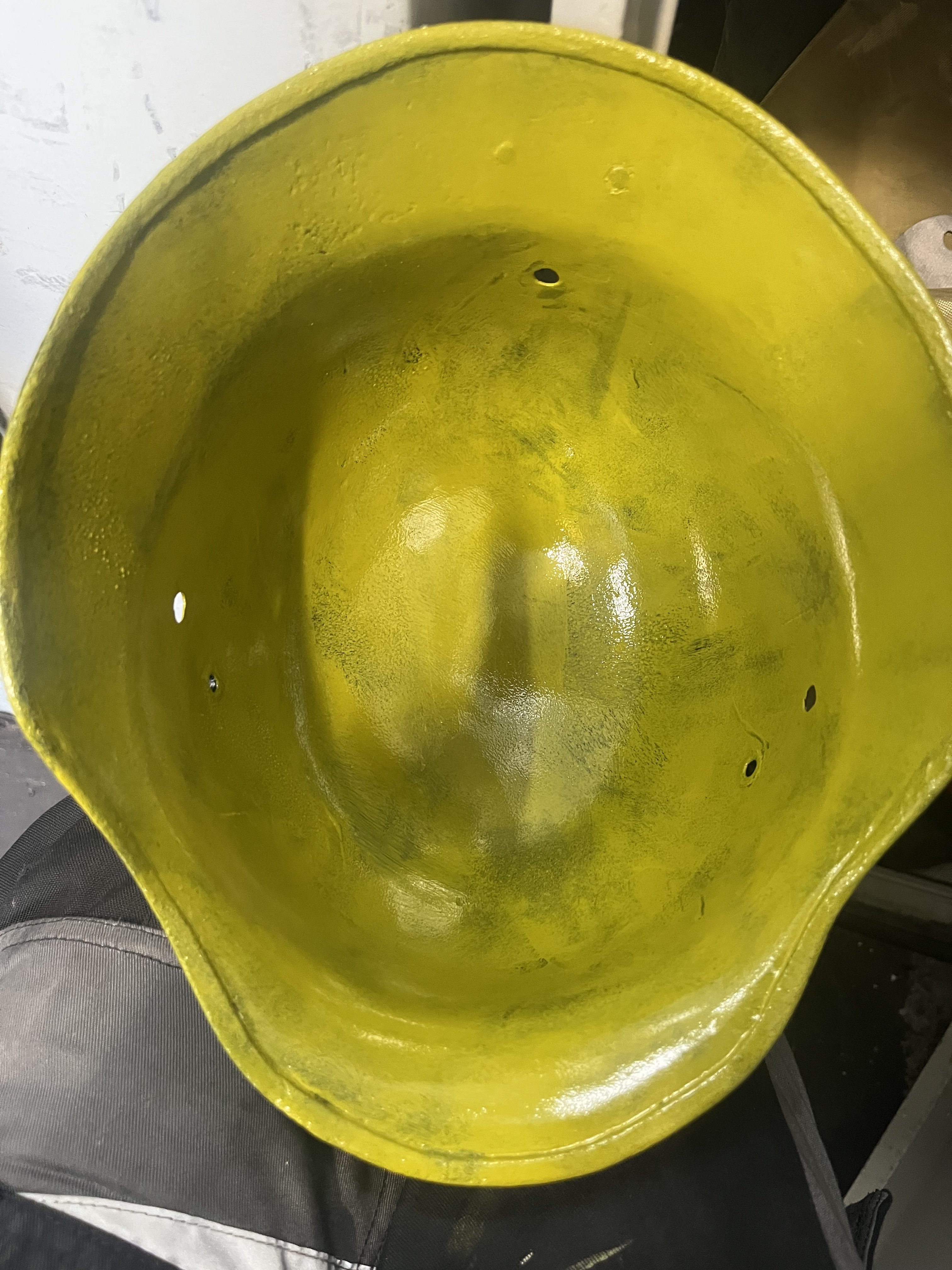

    Сьогодні після шпаклівки покрасив перший раз …

    Цвет нужно менять, этот не подходит. Видно на фото - осталось масса каверн.

    Доброго дня , колір як і рекомендували RAL 1027 …якщо міняти то добавити трохи зеленої? З поваг ..
  19. Рихард
    Рихард Oberstleutnant
    5.270
    Одесса, Украина
    Звичайно, зеленої.

    Ось шолом цієї моделі з власної колекції - сохран фарби на ньому майже 100 % - вважаю від цього кольору і слід відштовхуватись.
