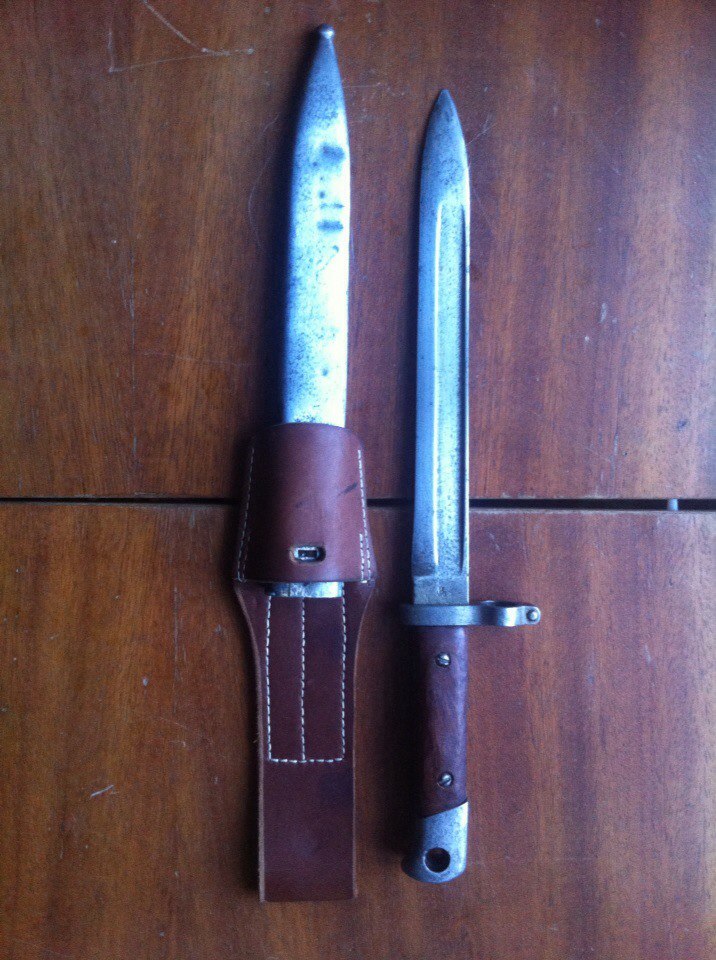

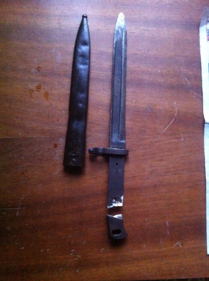

    Доброго дня.Перші опити реставрації.

    Несколько вопросов:
    - фото плохие, маленькие, на похвастаться разве что;
    - кончик перетачивался? Судя по фото геометрия нарушена;
    - чем ровняли ножны изнутри?
    - чем чистили сам металл? Наждак (номер), карщетка? Полировали хоть немного?
  5. Kuzy
    Kuzy Stabsfeldwebel
    35
    76
    764
    Чернівці
    Лимонна кислота ,нождачна бумага сама мелка,заварка ,бор машинкою,кінчик трохи заострив бо був поточений (був свіиноколом)

    Камрад, примите поздравления! Разница видна и, чувствуется, что вложили часть своей души!
    Однако, думаю, что озвучу мнение не только свое, но и других реставраторов - в данном разделе форума хочется видеть "подробности" реставрации, обсудить те или иные этапы, поделиться технологией восстановления или же каким-нибудь ноу-хау. А не просто: "было - стало".
    С Уважением!

    Як для першої проби реставрації то не погано. По крайній мірі нічого не спортили та в подальшому можна допрацювати. Штику бути антуражним доповненням колекції.
    Згодом замініть на рукоятці болти на шайби. Так буде правельніше.
    Поставте кнопку.
    Зробіть та встановіть зацеп на ножни.
    Потріпайте жабу щоб була антуражна. (на рахунок прошивки на жабі, не впевнений що вона правельна).

    Дякую старався. Зацеп і кнопка це зрозуміло шукаю,прошивка норм є в книзі різні прошивки жаб,балти поставив щоб як попадуться оригінальне дерево то поставити а потім закльопувати.З повагою.

    Ножны изнутри можно рихтовать длинной плоской отверткой с широким жалом. Но идеально если они лопнутые по шву-относительно комфортно рихтуешь,а затем подвариваешь .Мелкие вмятины и подшпаклевать можно,тем более что ножны эти красились.
    С этими ножнами работать приятно-большое отверстие и пружина ножен толстая неубиваемая.С немецкой жиденькой пружинкой не сравнить.
