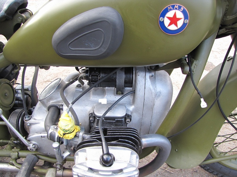

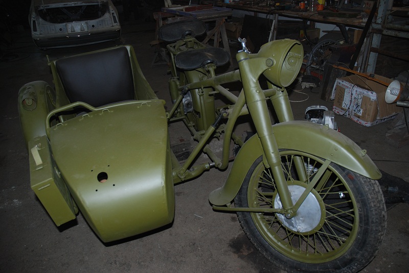

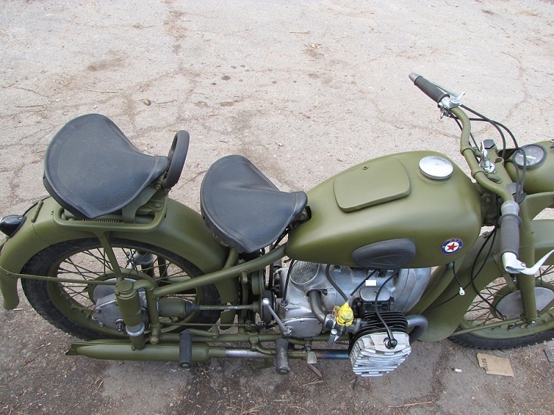

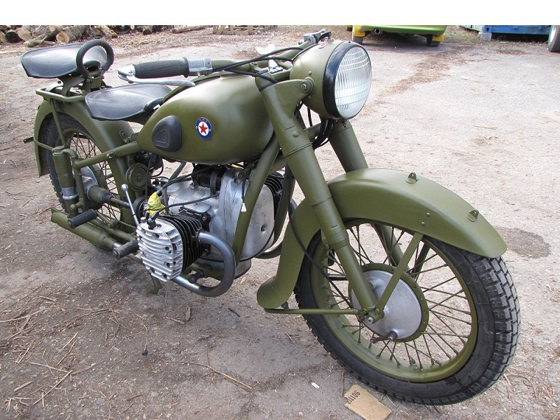

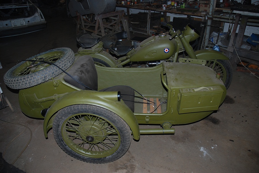

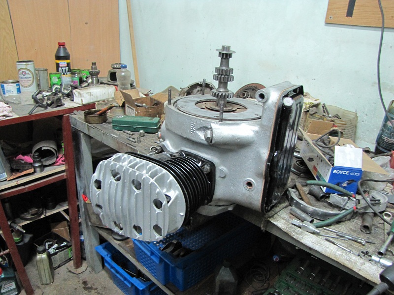

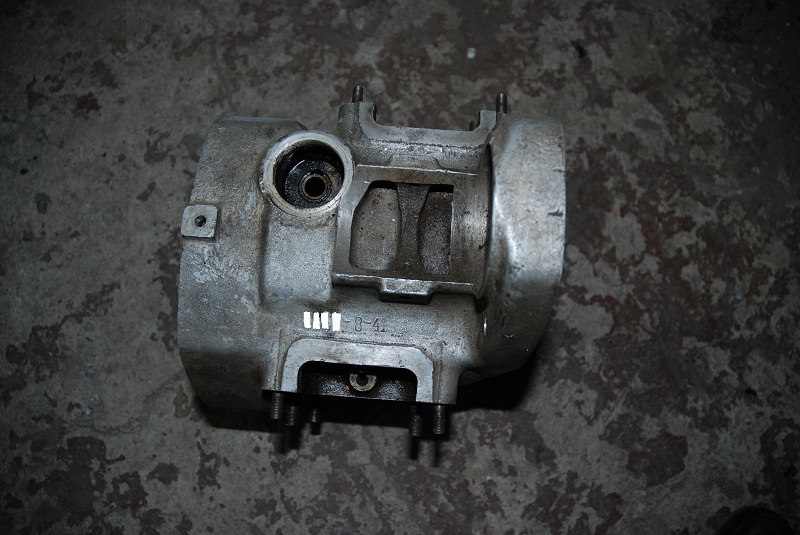

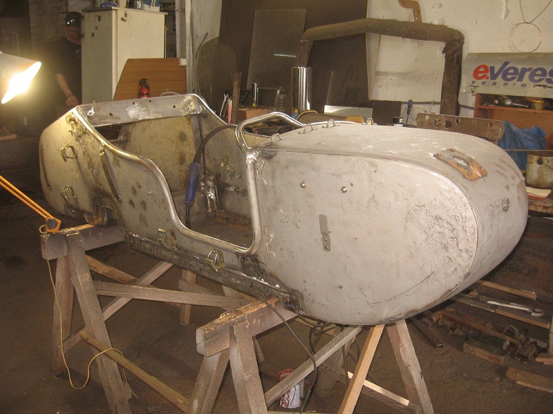

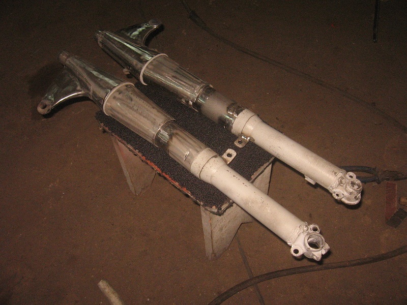

    После года реставрации, приступили к чистовой сборке.Мотоцикл м 72 1941 года был полностью разобран, все узлы и агрегаты требовали полной и тщательной реставрации.Мотоцикл восстанавливается полностью функциональным.Завел и поехал.:smile_18:

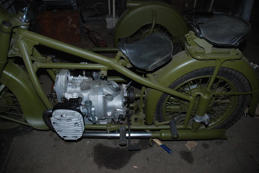

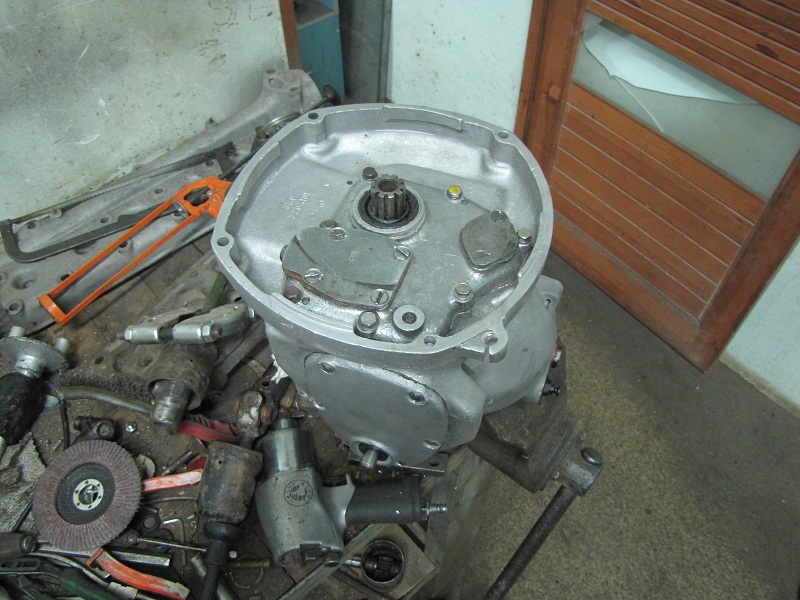

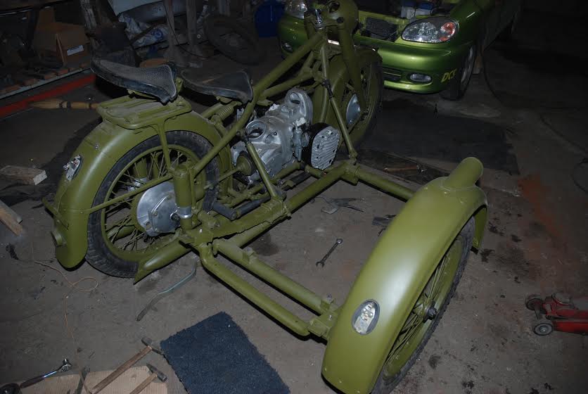

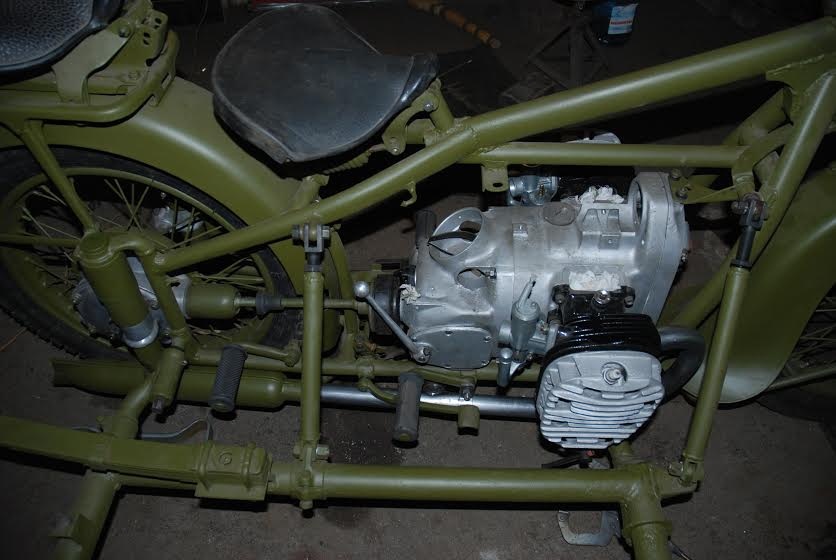

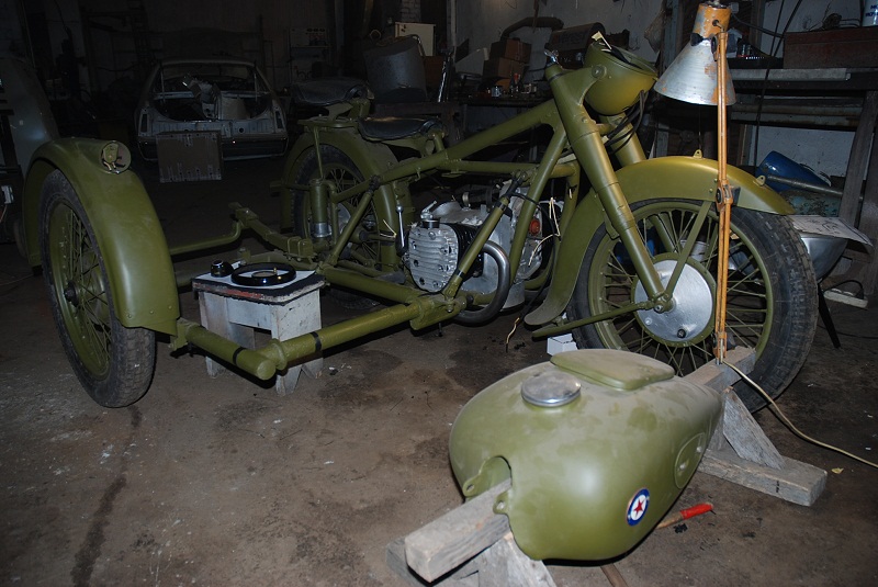

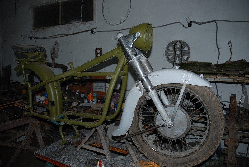

    Немного фото текущего процесса реставрации.

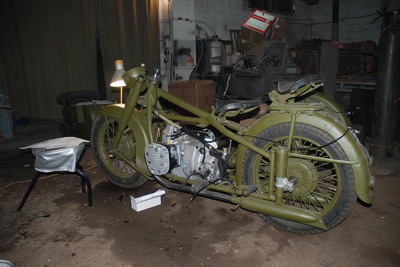

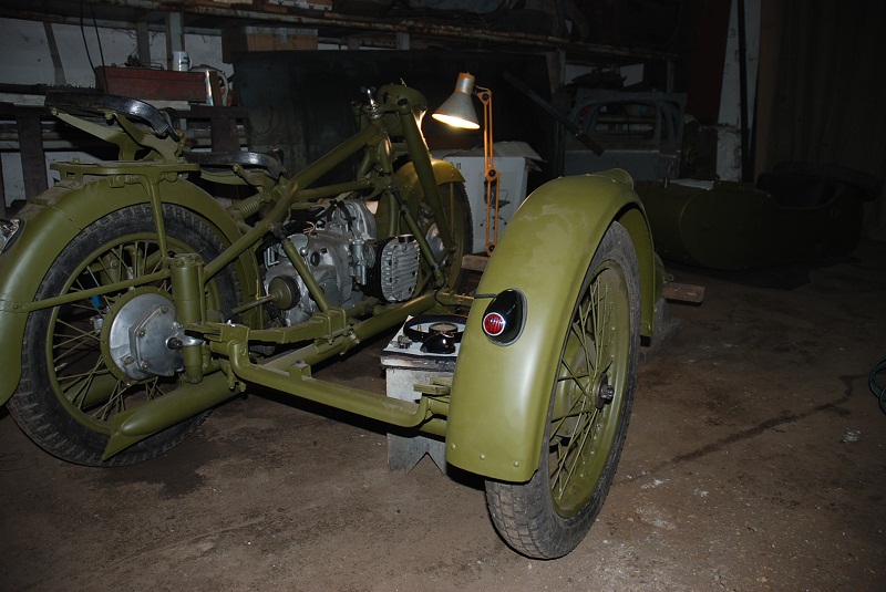

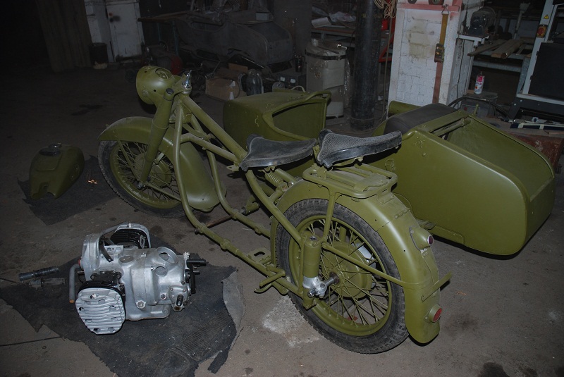

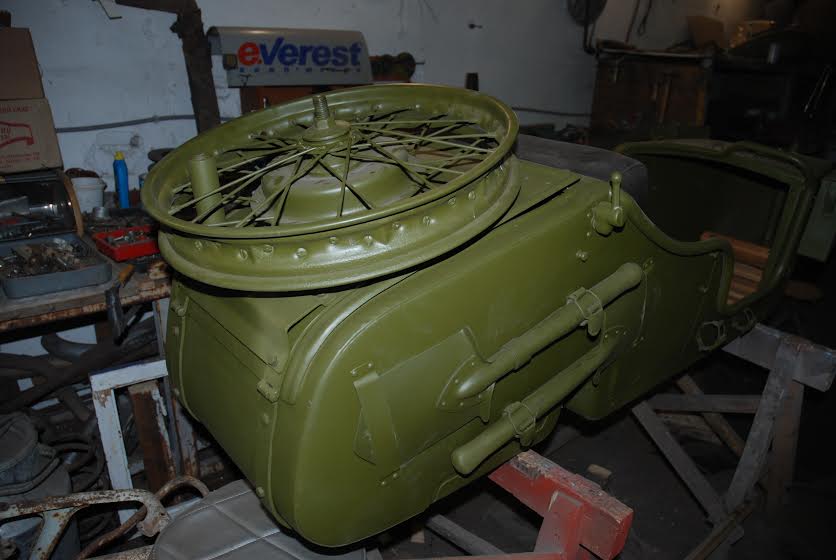

    Еще немного фото текущего процесса-вышли на изготовление проводки и установку электрооборудования.Изолента по крепежу проводки будет заменена на хомуты.

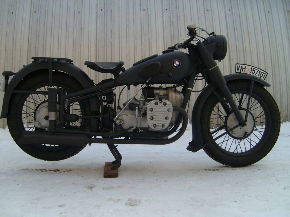

  8. Feldfebel
    Feldfebel Stabsgefreiter
    277
    Красноярск
    Найти фото тех лет в цвете, как вы понимаете очень сложно. Мне попадался как-то репринт наставления по ремонту и обслуживанию М 72, на 44 год. В рекомендации по окраске глушителей, был назван печной лак. Во времена СССР, такой продавали в хозмагах, и я хорошо помню что он был черного цвета. Если найду эту бумагу в своем архиве, обязательно выложу. В какой бы цвет в те годы не окрашивали глушители, очевидно одно, что покрытие должно быть жаропрочным. Краска, в которую покрашен весь мотоцикл, таких свойств иметь не может.
    На фото восстановленный М 72, аналогичный вашему, известным реставратором и знатоком истории мотоциклов, Алексеем Поповым.
    Правильность окраски глушителей конечно тоже можно оспорить, но тем не менее. 5e7ac3d8af39.jpg

  10. Feldfebel
    277
    Красноярск
    На послевоенных М 72, действительно глушители покрывали в гальванике. Так называемый "сатиновый" хром.
    На своем BMW R71, я покрасил весь выпуск черной жаропрочной краской. То что немцы красили в черный, это установлено точно. кул3.jpg

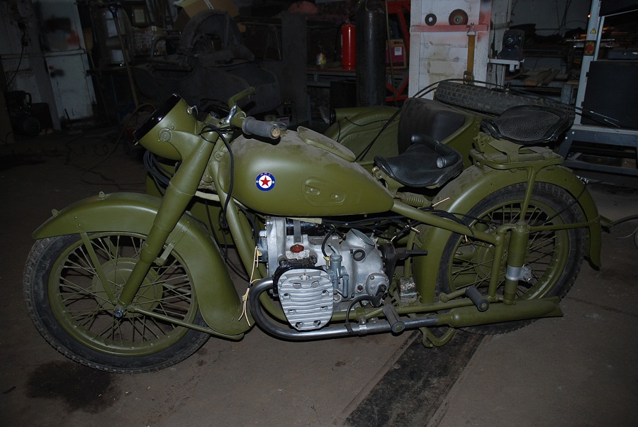

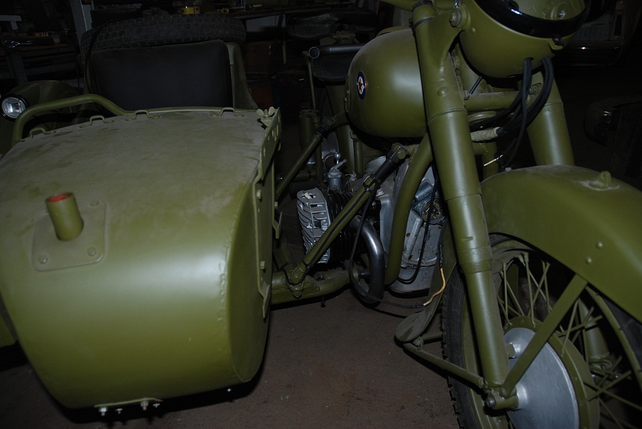

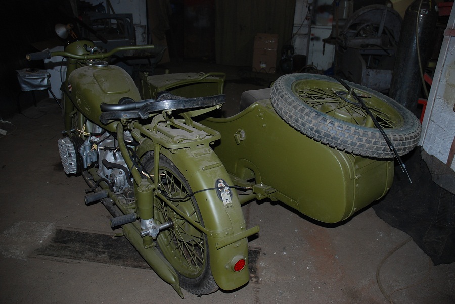

    Вышли на окончательную сборку,подключение электрооборудования,тросиков,топливной системы ....Скоро тестовый запуск.

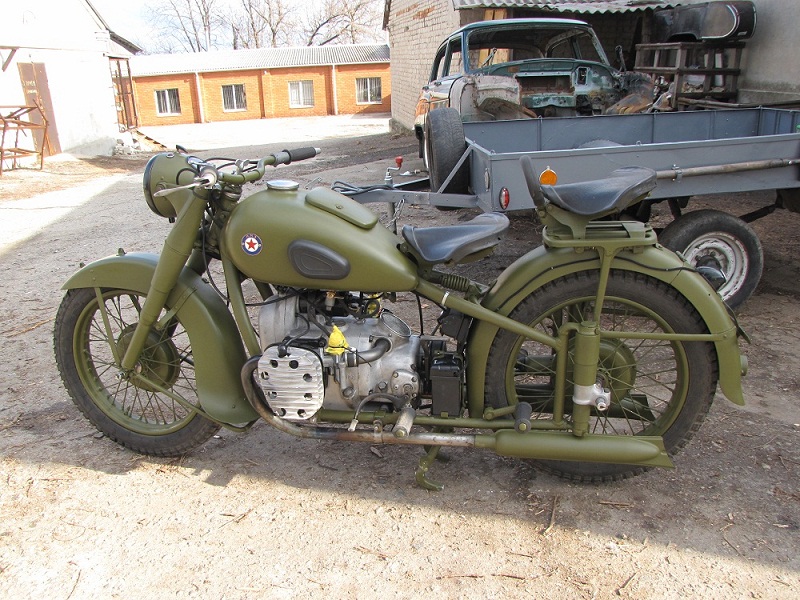

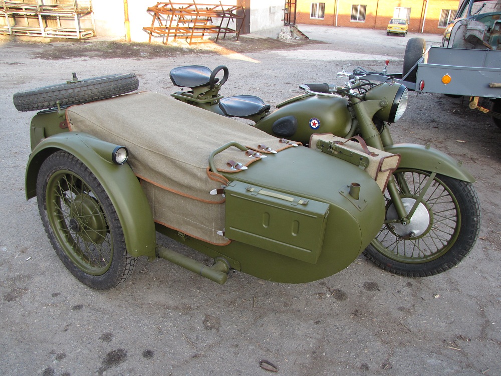

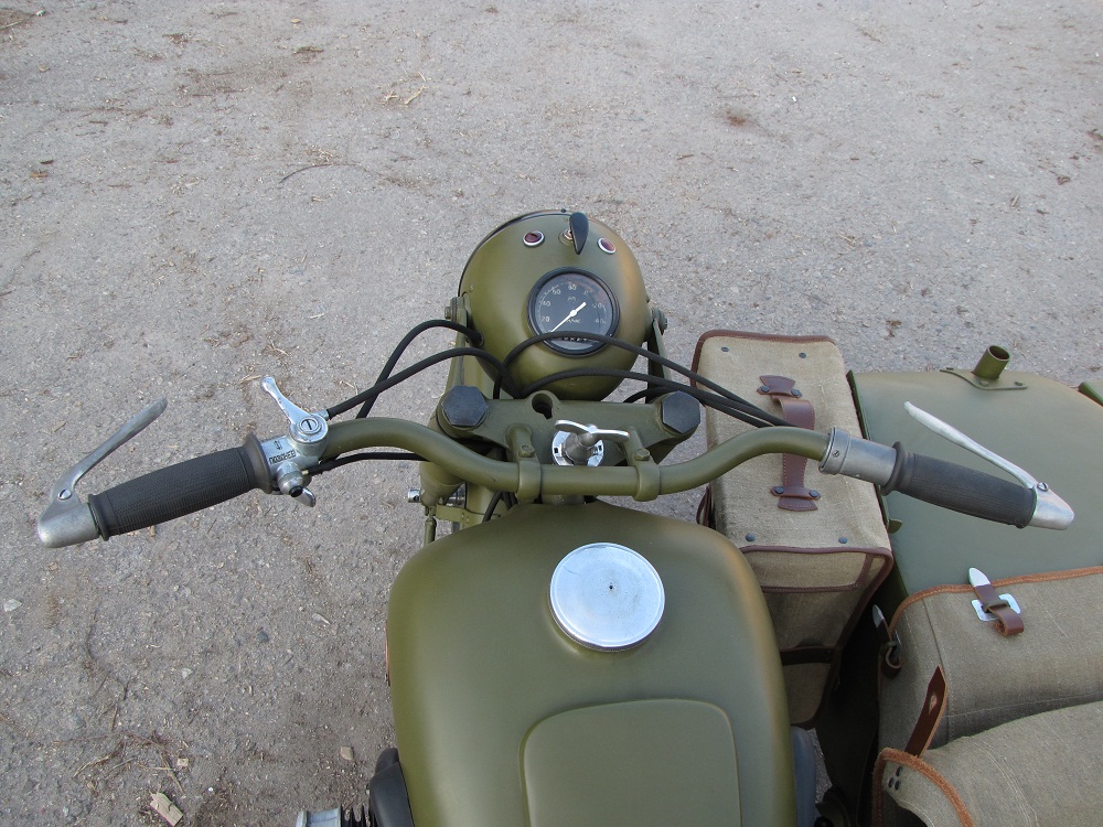

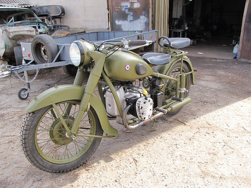

    Закончили тестовые заезды.Начали наводить лоск.
    Klemenz, tankis, BomBa-ags та 3 іншим подобається це.

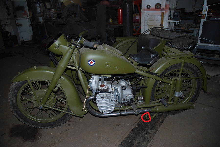

  14. Фантазёр
    Фантазёр Oberleutnant
    27
    5.804
    Украина, г. Мелитополь

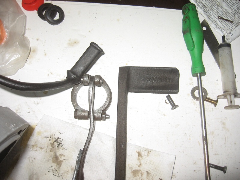

    А не могли бы вы сообщить диаметр прутка, с которого сделан рычаг центральной подножки (обвёл красным) и сделать эскиз дабы сделать такую же.

  15. vladimir dcs
    vladimir dcs Stabsgefreiter
    184
    ukraine
    не проблема. Напишу размер диаметра прутка в личку.
  16. Фантазёр
    27
    5.804
    Диаметр прутка, длинну и геометрию(диаметр изгиба, где начинается, где заканчивается, длинна согнутого и длинна прямого, ориентация относительно самой подставки):beer:

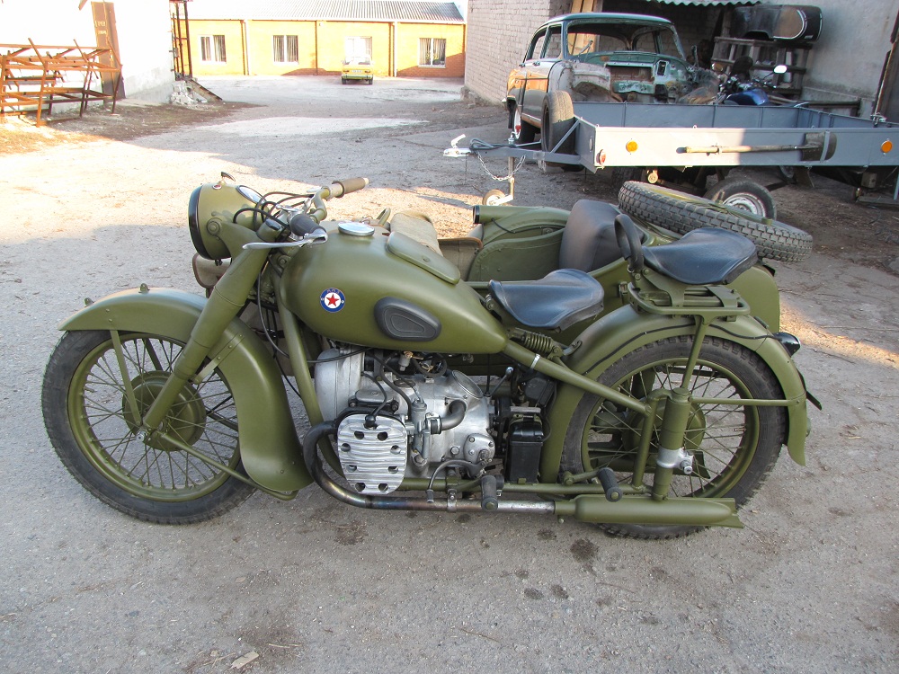

    Немного видео тестовых заездов мотоцикла м 72.
    Klemenz, BomBa-ags, Alexandr СZ та 5 іншим подобається це.
  18. vladimir dcs
    184
    ukraine

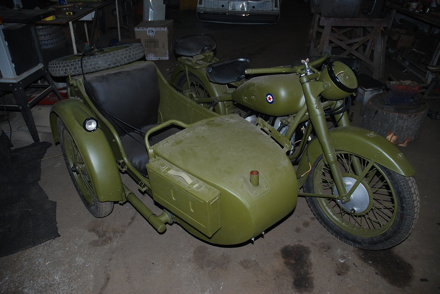

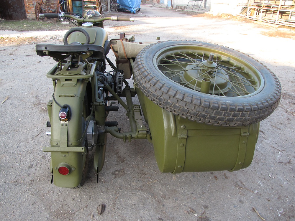

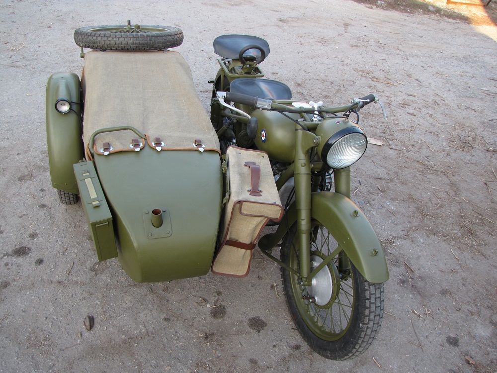

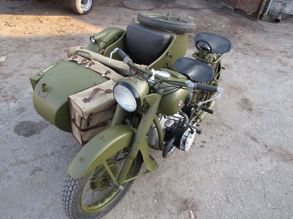

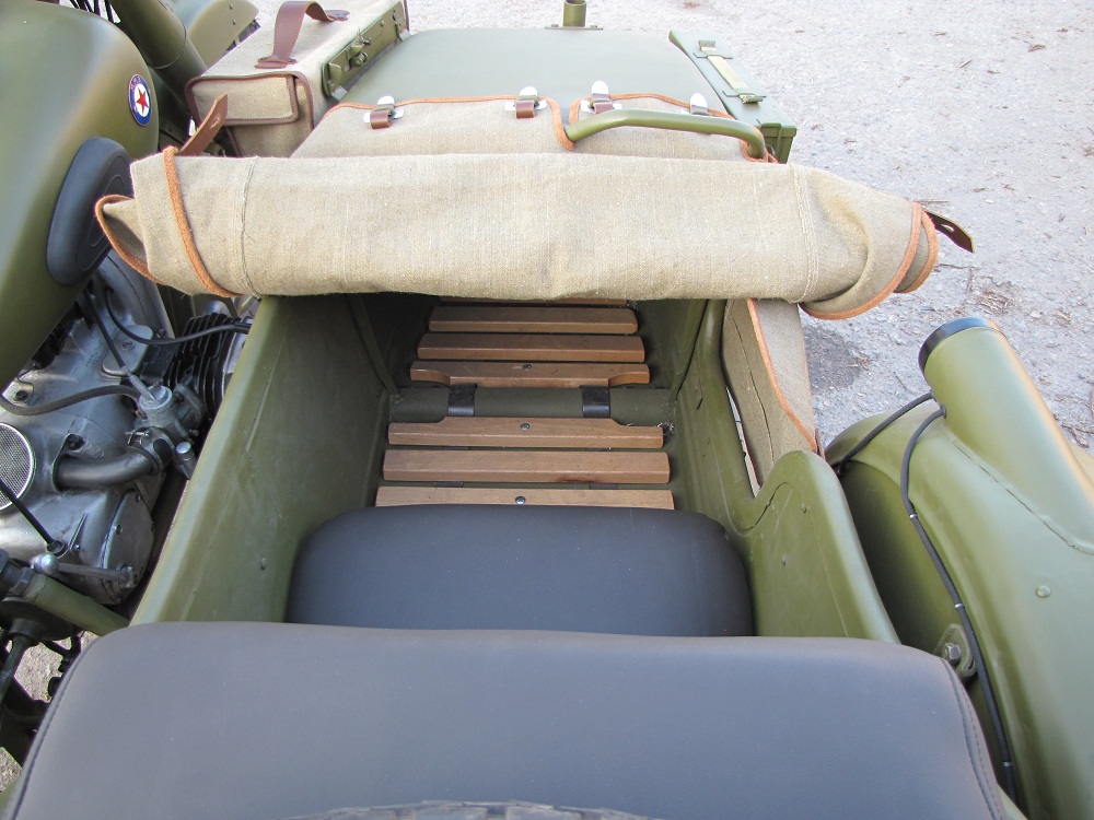

    Протестировали с коляской,готовим к сдаче.

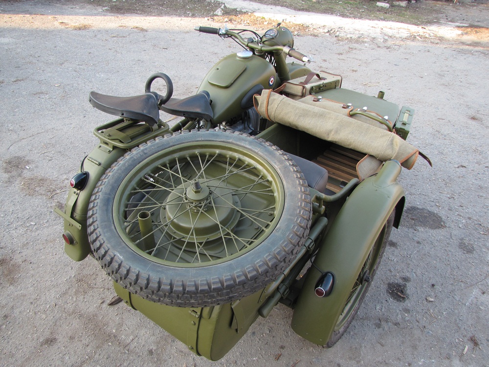

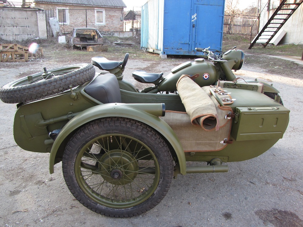

    Но это так же не оригинал....А новодел есть новодел....В завершении эпопеи реставрации М 72 еще одно видео испытаний,но уже с коляской.
