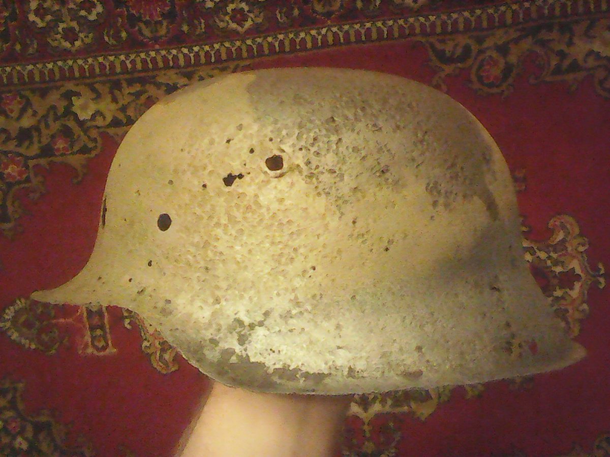

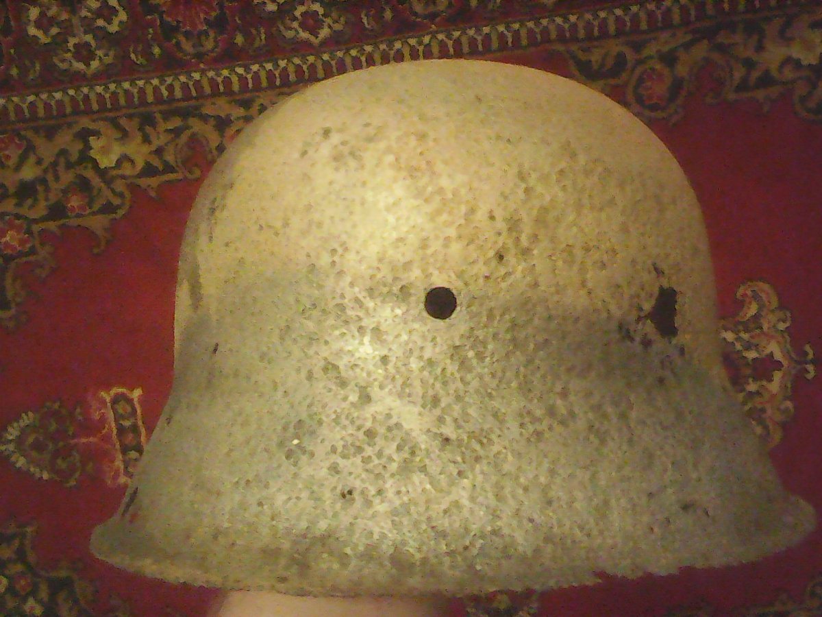

    Доброго времени суток,камрады.
    Долгое время лежал у меня М42 с пулевым и несколькими свищами...Ну и пила как положено:)
    Закинул "пациента" в лимонку и был неприятно удивлён видом исходника...Под ржёй он как-то более живым выглядел,а теперь имеем на выходе просто сито...:(
    Сначала хотел паять,но уж больно унылый исходник,особенно поля.Да и зачищать без дреммеля проблематично.
    Скорее всего буду делать шлем чисто "на полочку".
    Вот и думаю,может его изнутри эпоксидкой со стеклотканью заделать?Или лучше взять шпатлёвку автомобильную с стекловолокном?
    Единственное что,хочу отбортовку и пулевое всё же попробовать пропаять,ибо в таком месте и стеклоткань и тем более холодная сварка "от лукавого"...
    Или сделать из него антуражный абажур для настольной лампы?:D
    Что посоветуете,камрады?
    Собственно фото пациента:beer:

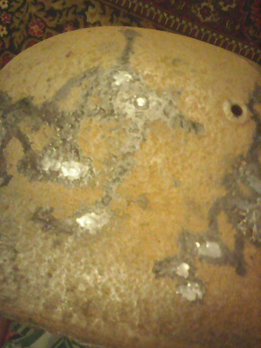

    Доброго времени суток,камрады!
    Вообщем начало положено.Начал паять))
    Пока вдохновение приходило-шлем слегка ржой опять покрылся,но это не беда,ортофосфорка потом всё смоет и законсервирует:)Попался мне в руки припой,как проволока,миллиметра 2 примерно толщиной.Попробовал.Берётся офигенно на металл.Флюсом брал ортофосфорку.Паяльник-65 Ватт.На места где прогнило сильно-латочки из медной фольги.
    Чувствую что напаяюсь я с этой каской по самое не балуйся)))Осколочное в лоб ещё не запаял,терпения не хватило:)Но по чуть-чуть думаю сделаю шлем:)
