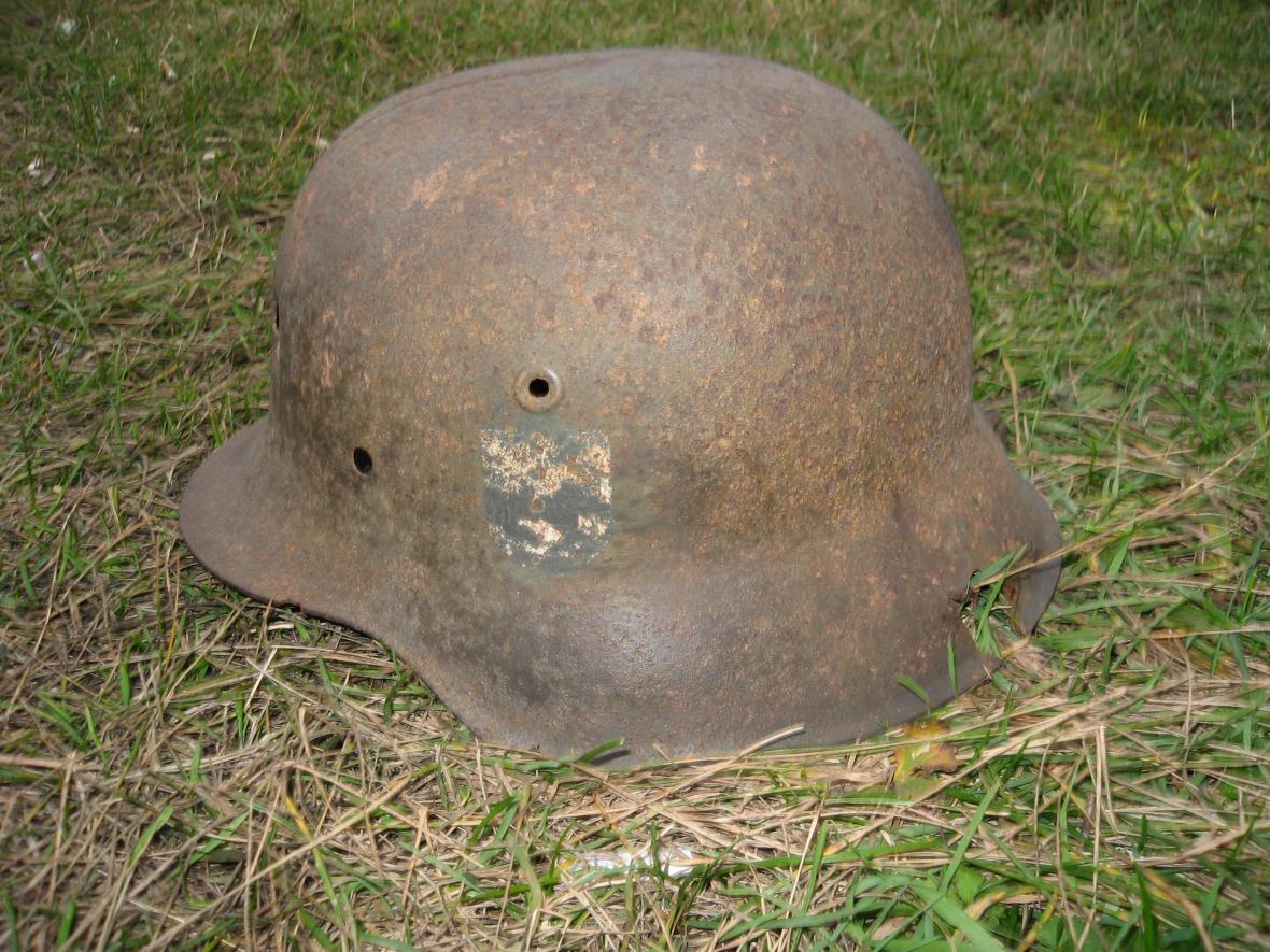

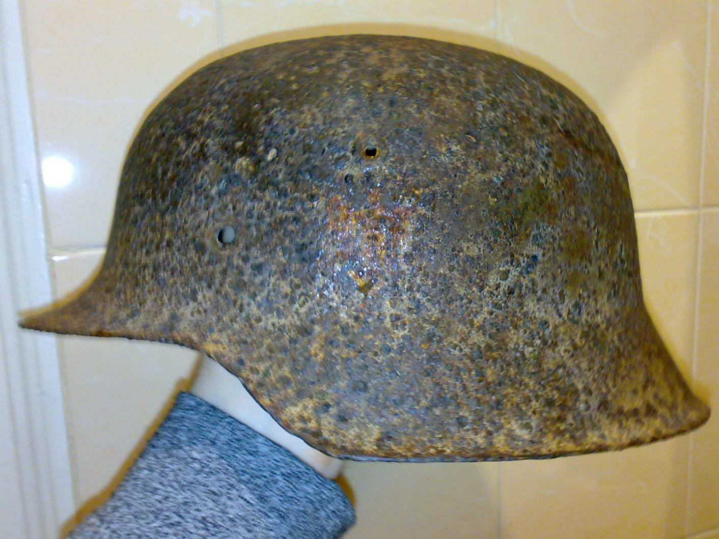

    Камрады, у кого какие мнения будут по поводу такой касочки, как лучше ее в нормальный вид привести и декаль чтоб сохранилась и остатки краски , которые есть.

    Ничего.Коржей много и с ними уже ничего не сделать,после помывки в щавле,они через некоторое время отпадут и к сожалению вместе с декалью и останутся на их месте глубокие каверны.

    Коржи это не хорошо,действительно результат может оказаться плачевным! Но в таком виде оставлять тоже нельзя ИМХО. Я бы все-же попробовал для начала замочить на длительное время в мыльный расствор,или слабенькую щавельку под присмотром,ну а если и случится горе:D-отвалятся коржи-то сам Бог велел просто качественно ее отреставрировать,исходник ведь ляля!:smile_12: С ув.

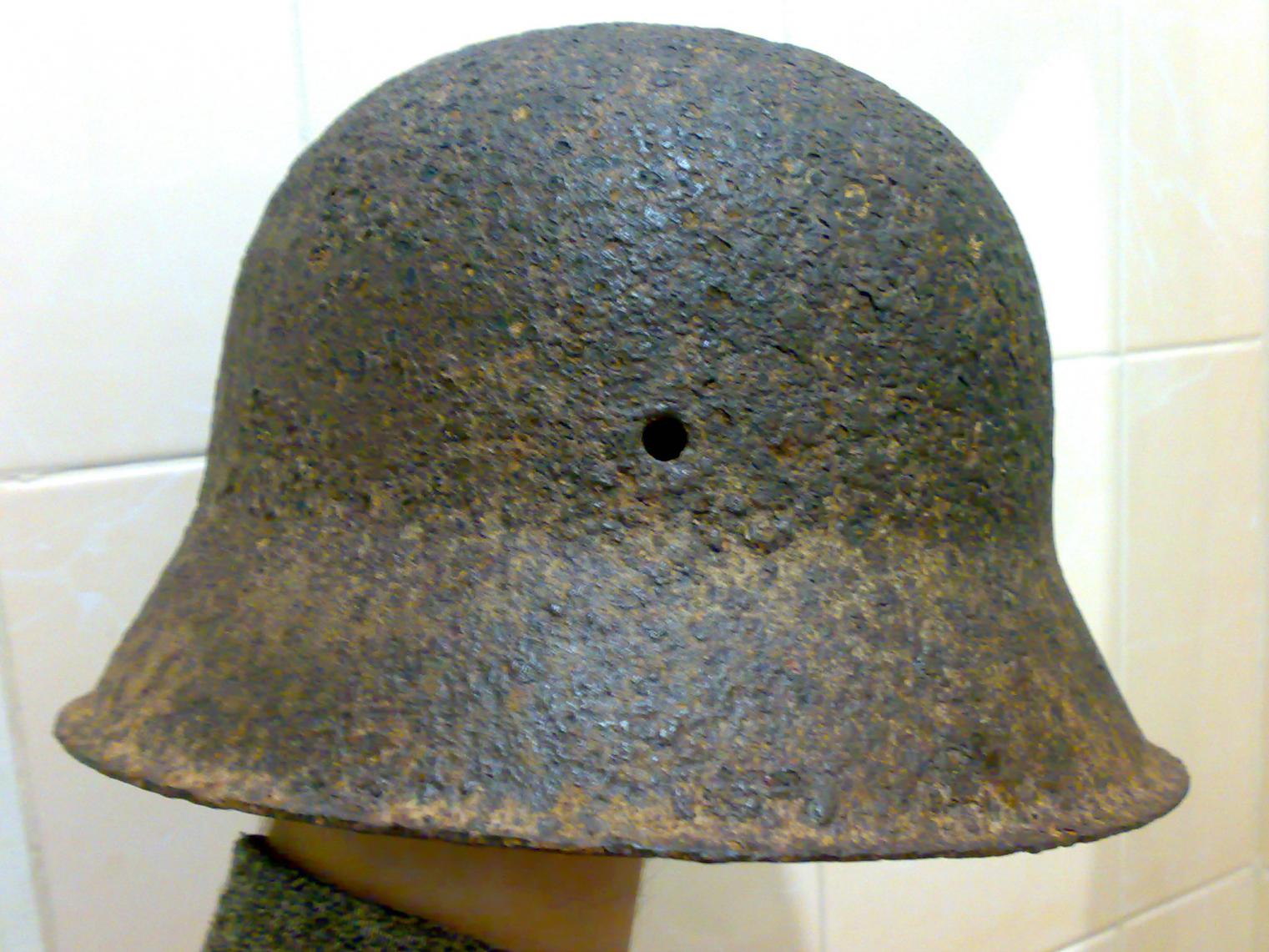

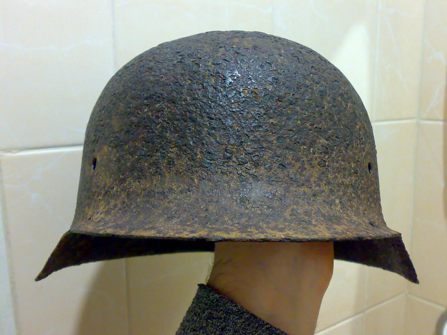

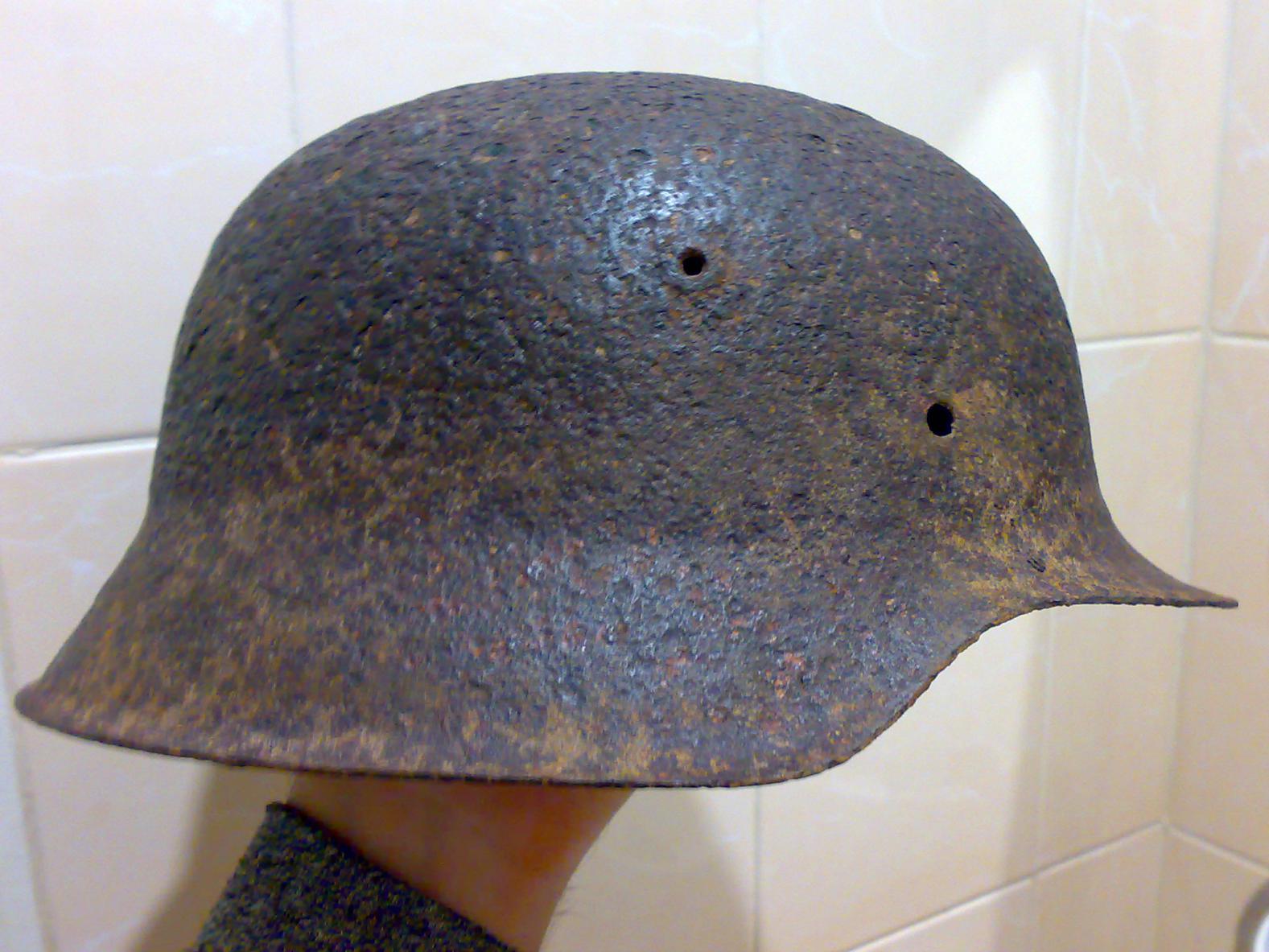

    Восстанавливал подобный вариант М42 (к сожалению фото исходника не делал) те же остатки краски и много-много пузырей - очень хотелось максимально сохранить цвет и деку. Для начала замочил в слабом р-ре лимонки (что-то около 2-х стол.лож. на 10л) с выниманием-обмыванием каждые 2 часа, затем сушка в духовке 5-10 мин., затем замачивание в мыльном р-ре на сутки (моющий эффект+инактивация щелочью кислоты), затем после осушения почти всю пов-сть изнутри (!) т. к. там красочного слоя почти не осталось смазал горячим машинным маслом, через неделю опять мытье в мыле, ну вроде все к счастью декаль (точнее то что осталось от нее) была закрашена бойцом вермахта. Ну и результат на фото...

    Камрад у меня видна дека прилично, лимонка слабая ее не сьест?Какой применяли раствор теплый для лимонки и потом мыльный?Чем счищали бугры, щеткой?

    Лимонка теплая конечно, мыльный раствор после лимонки, счищал зубной щеткой с подрезаным ворсом. Насчет мнения о том что лимонка убивает краску или деку - полный бред, важно лишь не увлекаться концентрацией и контролировать процесс, мне как то доводилось отмывать люфта в лимонке, дека правда там к сожалению и так практически отсутсвовала - одни контуры остались, так что было не жалко, и ничего после купания в кислоте все осталось в неизменном виде. Но бугры находящиеся под твоей декой могут повести себя коварно...

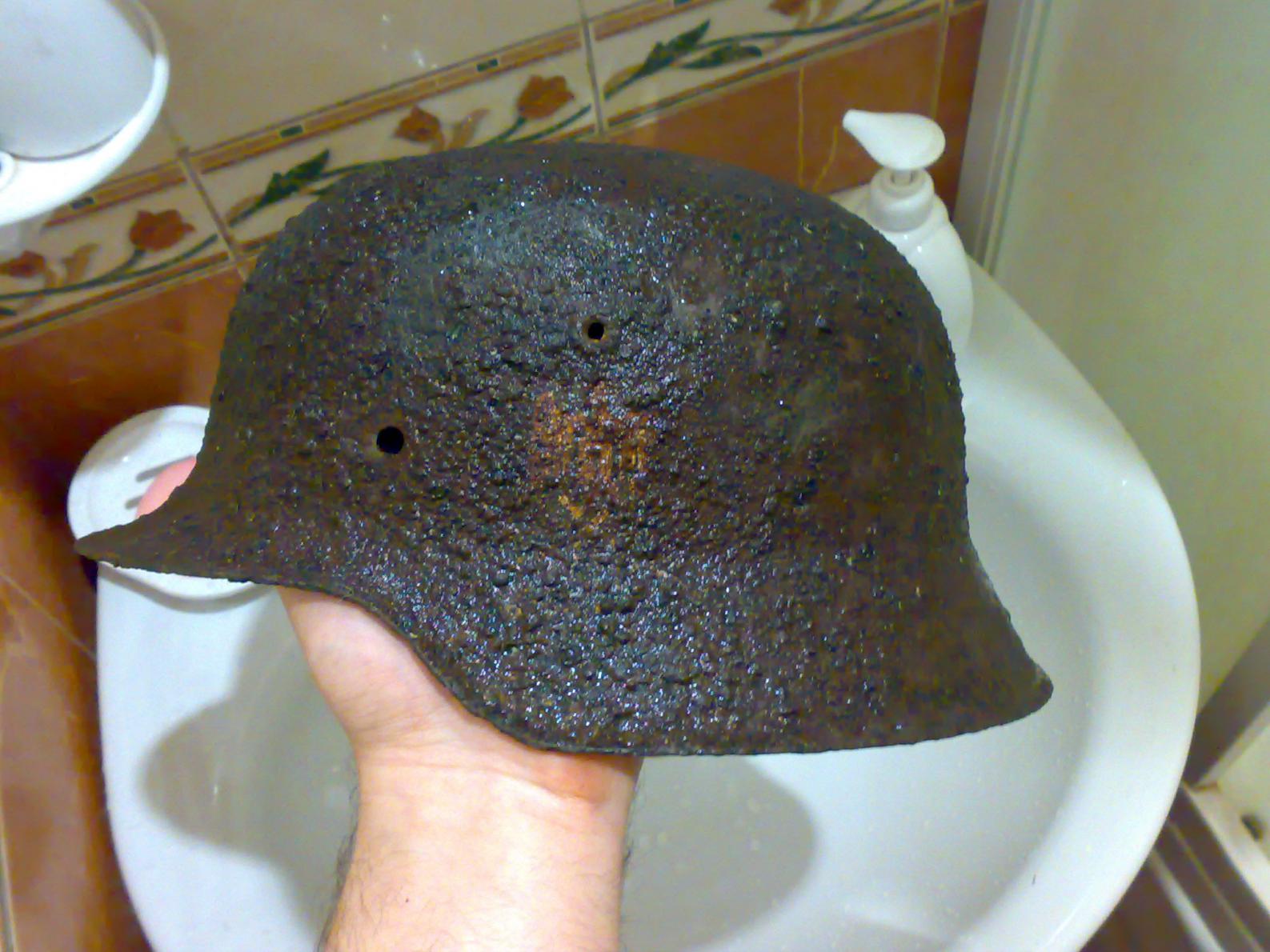

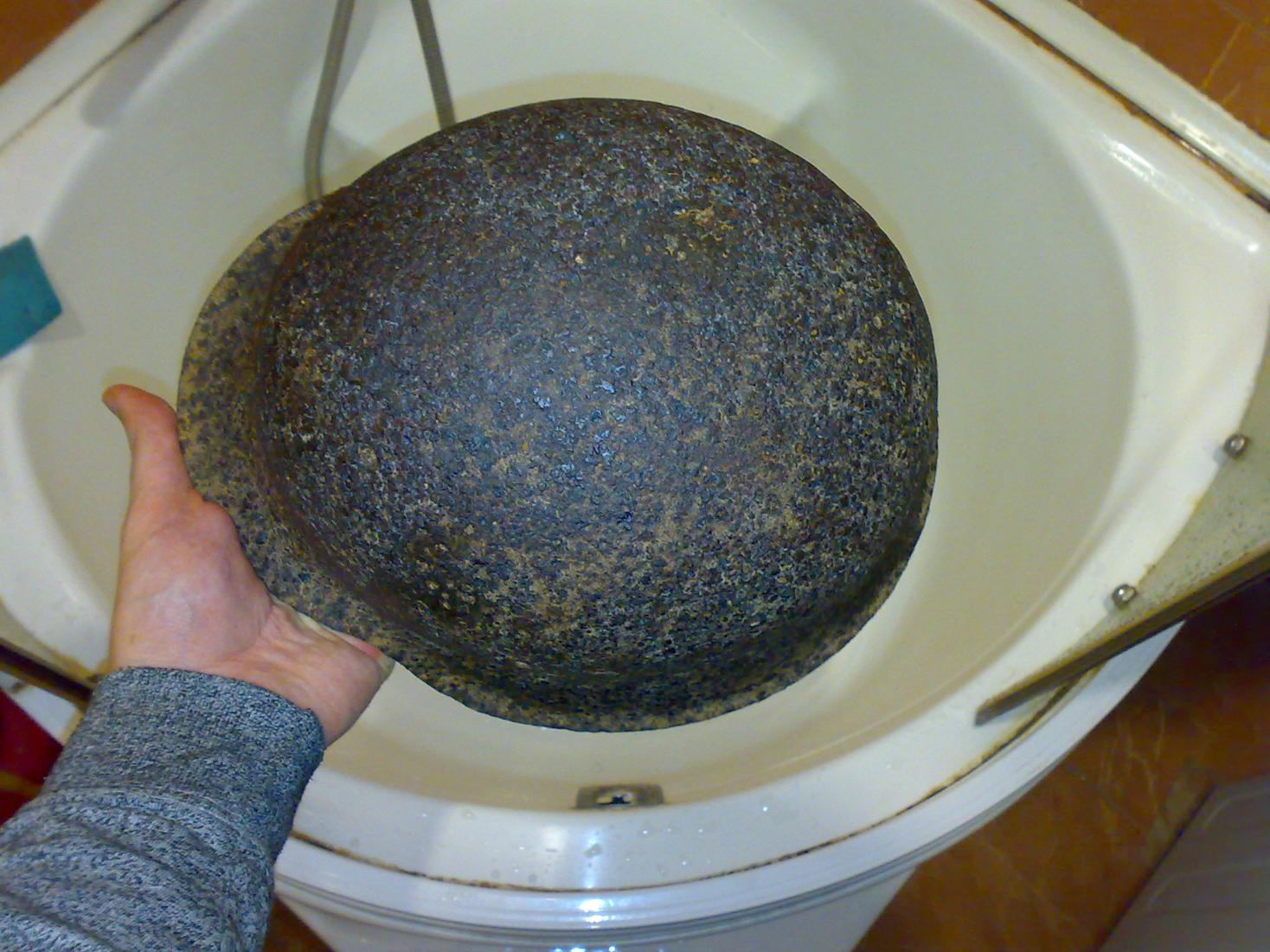

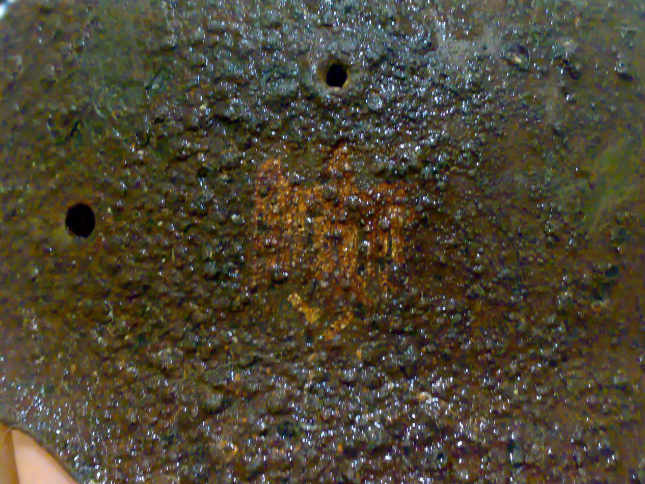

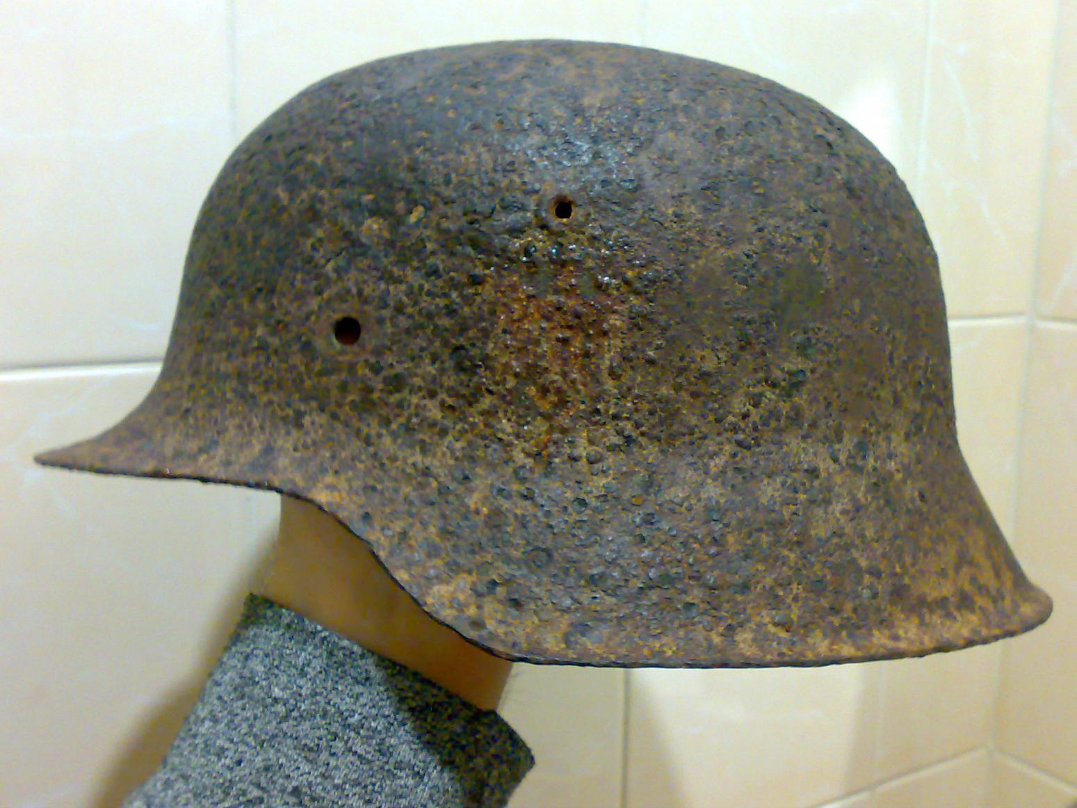

    Вот пока как идет процесс.
    Лежала в мыльном растворе и чуть чуть в старой щавелке.Какие будут мнения что делать дальше камрады?Стоит вытягивать деку?

    Боряныч., она что в огне горела?

    Обычно горелый ржавый метал так выглядит.
    Мне так показалось..
    А чё там в нутрии?

    Вань, просто немного в щавелке старой подержал.Фото внутрянки сделаю
