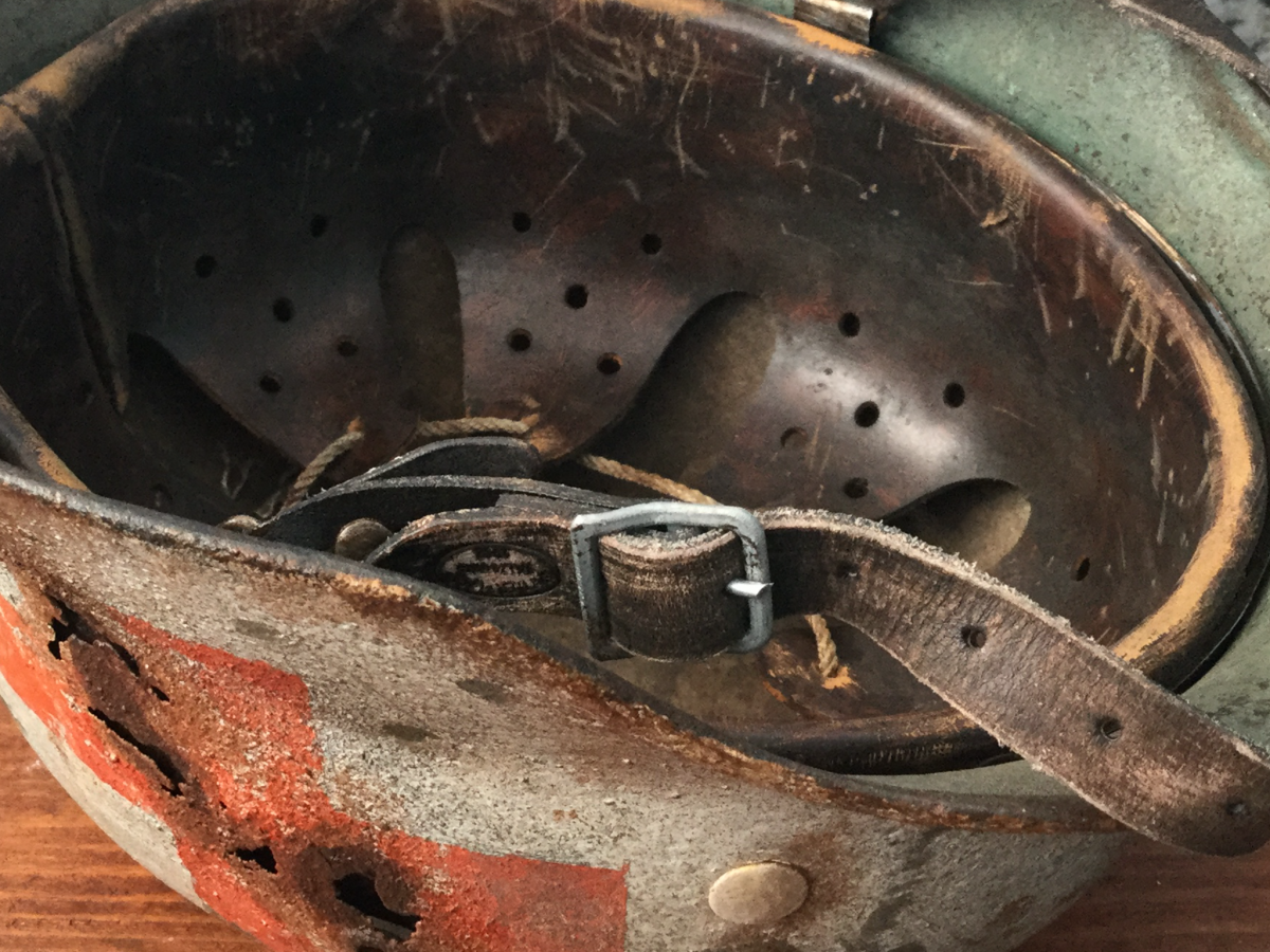

    Приветствую участников клуба Очумелые ручки и других камрадов.Наконец закончил свою очередную работу по восстановлению М-42.Решил на Feldherrnhalle,хотя самому очень нравятся колпаки на Нормандию.Завривать ни чего не пришлось,шлем был приобретен здесь на форуме давно,в отличном состоянии но без номеров и серии.Окрашен краской от фирмы композит,дэки купленны здесь же на форуме.Решил сильно не старить,но мысль приходит что может мат.лаком задуть?).Вобщем оцените или просто посмотрите.Это третий шлем в моей практике.

    Вітаю.Як для третьої роботи то дуже круто.Фактура прикольно вийшла,але ріже око декалі,не відповідають потертостями,їх трошки заюзати і буде норм.

    Какая то идеальная сильно, я б ее подпортил немного

    Так ломать не строить, поцарапать, побить, много опыта не нужно.

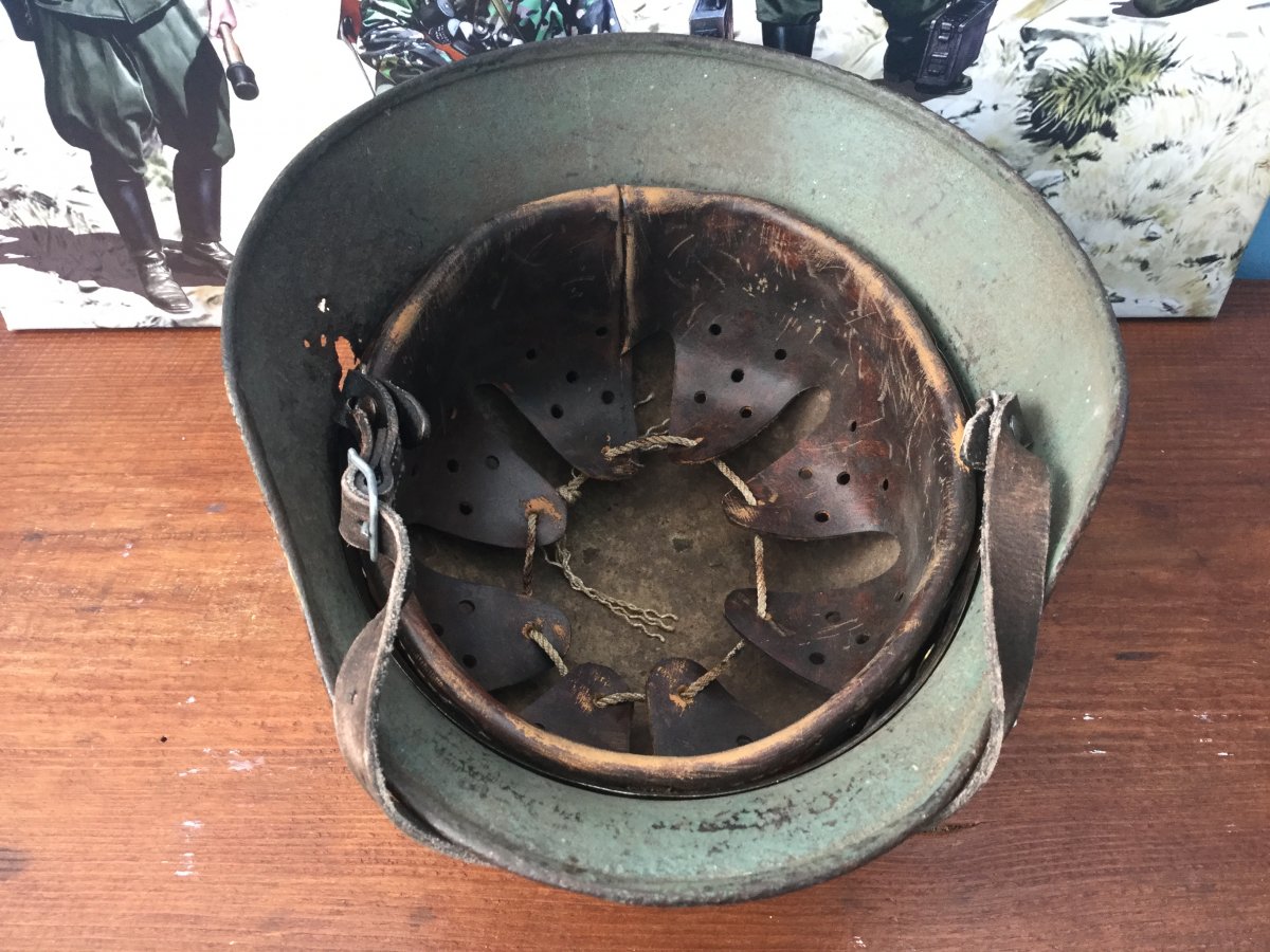

    По подшлему могу посоветывать такую штуку, Мешаете с сажей примерно 70/30 и наносите губкой, получается коричневатый оттенок как на фото

    Оо. Спасибо большое. Она полностью высыхает?? На руках потом не остаётся?

    Не остается, здирается только наждачкой. Хотя если намочить водой то может быть и облезет не проверял, всетаки пропитка на водной основе.

    Выглядит неплохо! Детальнее- по кавернам не красьте. На каске по умолчанию в кавернах краски быть не может.

    Спасибо.Каверн не было.Каска выведена была краской,зашлифована,опять окрашена и опять зашлифована,потом базовый с песком,и идея была придать именно такую фактуру,ибо в этот батальон передавались каски с складов вермахта и потом перекрашивались.

    Да, но перекрашивались не в ручную и не на фронте, а в цеxовыx/заводскиx условияx - фактура на вашем шлеме больше сxожа на фронтовой перекрас вручную.

    Можно увидеть фото прототипа Вашей реставрации ?

    За основу взят модель 42го который только на черно белом фото.Плюс прочитана история создания и переформатирование батальона в боевой,поэтому я посчитал что могло место быть.Фото на планшете щас доступа к нему нет.Вот например после перекраса люфт и реставрация в европе еще одного

    По моему те что на фото крашены краской без песка. И оттенок больше в сторону зеленого а не желтого.

    Цвет взят стандартный о котором вычитал здесь на форуме.При игре с фотоаппаратом он может отличатся.Тем более шлемам уже время.Я например не претендую на то что у меня как 100%оригинал,шлемы 42редки в этих подразделениях были но они были.Тем более 42уже шли с добавлением в краску спец.веществ похожих на песок.Я показал то что шлема с музеев и с коллекции в подтеках и неочень аккуратно положена краска.Боевой путь самого подразделения очень сложен и поэтому дам вылержку с статьи с форума.Скриншот ибо не копируется.

    Подождите, но коричневый цвет применяли сугубо на шлемаx для парадов и церемоний , в этой дивизии, но не на фронте. Также как например , черные парадные шлемы ранних СС. Т.е. грубых фронтовых перекрасов этих шлемов - не было, да и добавление матирующих элементов (песок) было незачем.

    Сегодня они воюют а завтра царемониальное прохождение.Могло быть -могло,шлем мог быть в пехоте потом передан в батальон,где старшина сел и перекрасил его.По поводу было или не было,то на европейских форумах до сих пор идут споры как могло быть а как не было,если есть инфа поделитесь.
