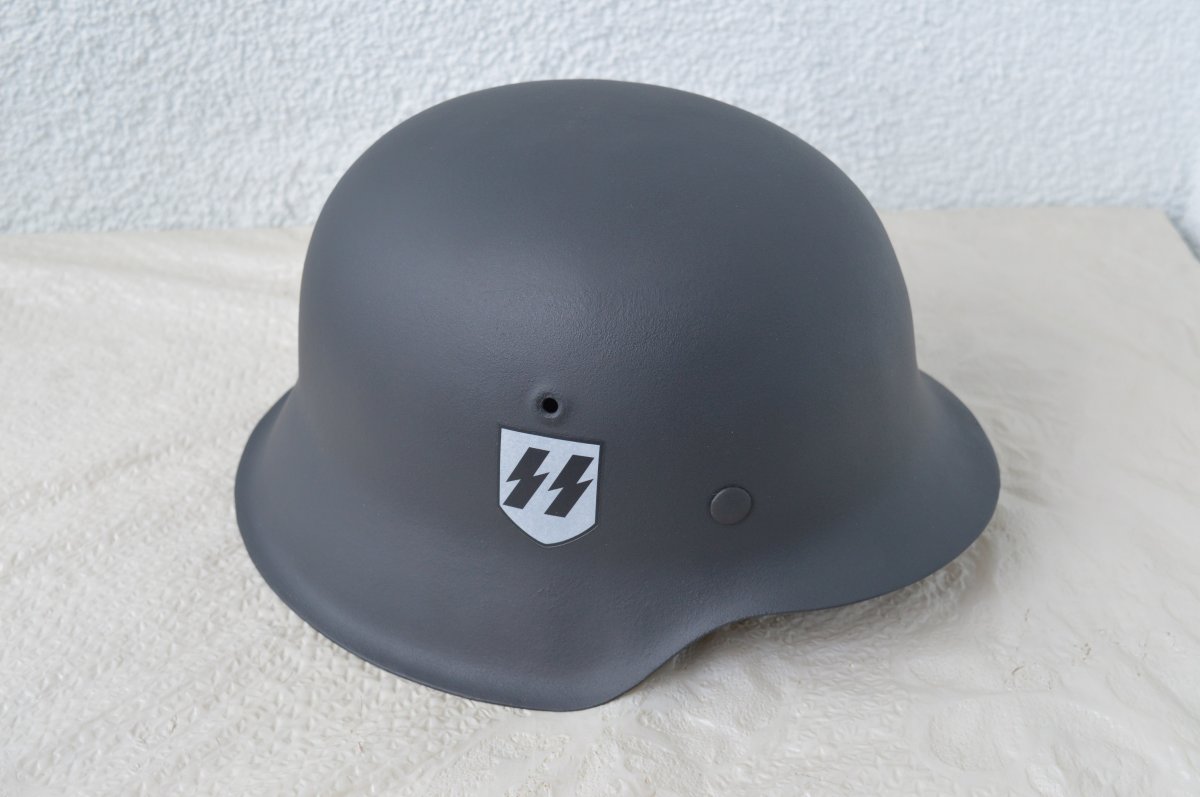

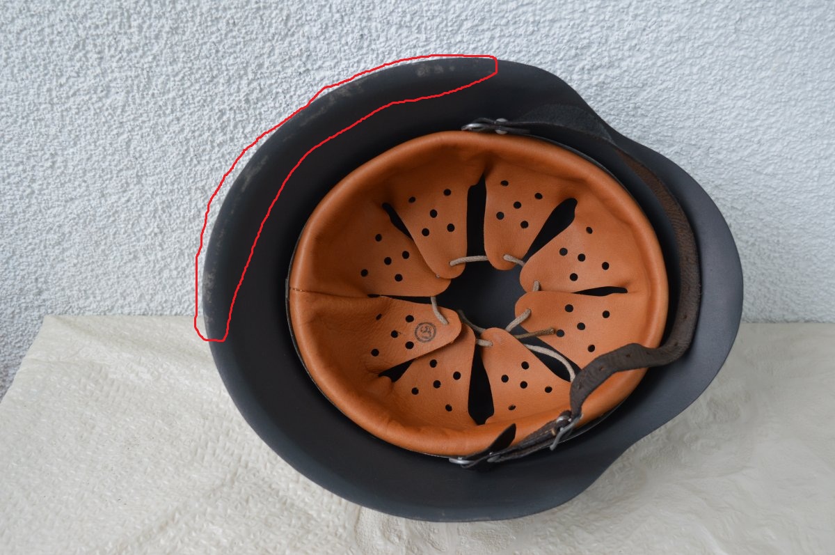

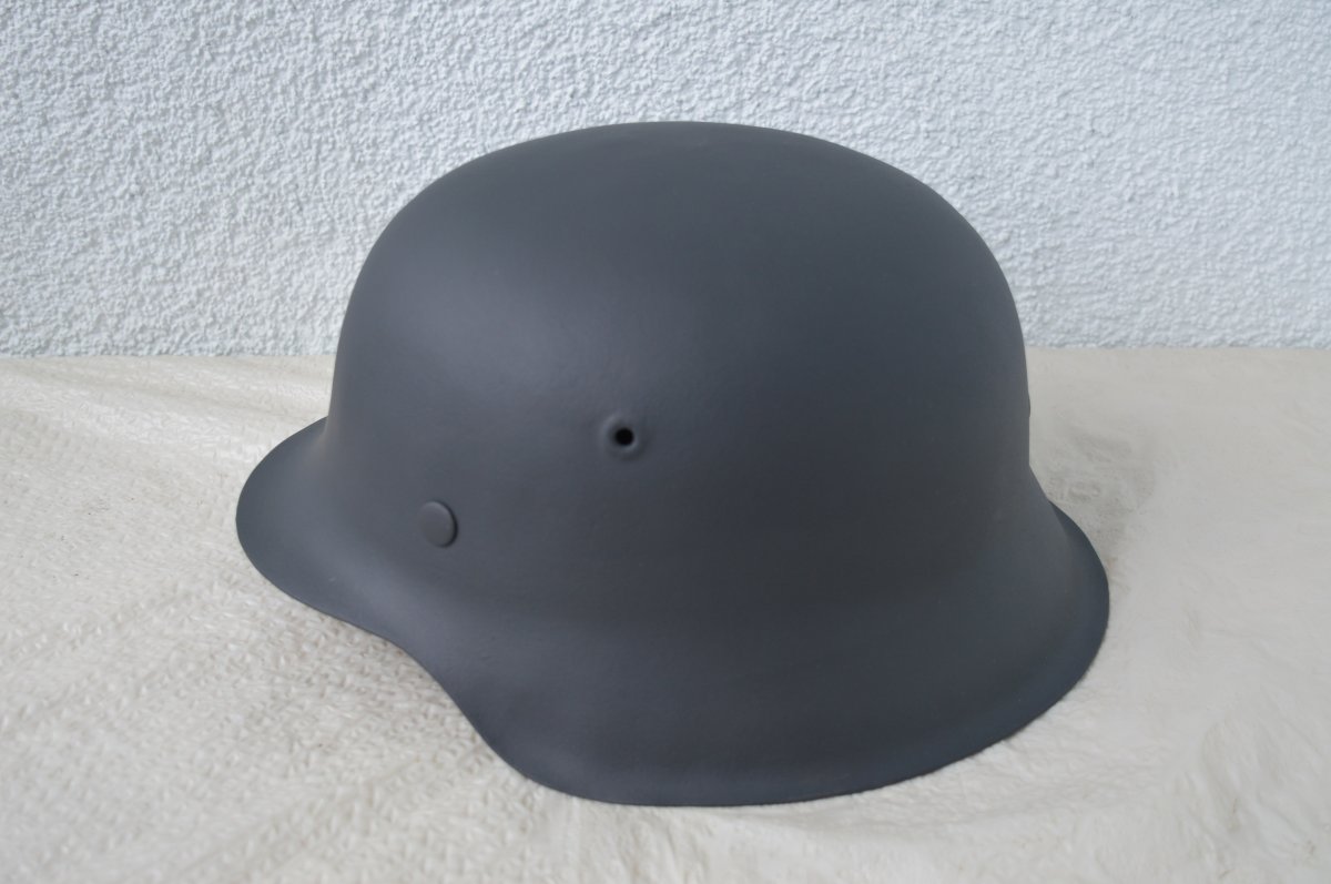

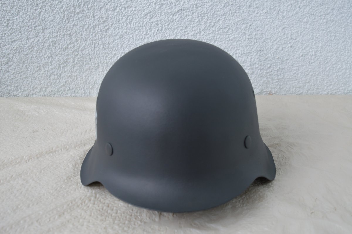

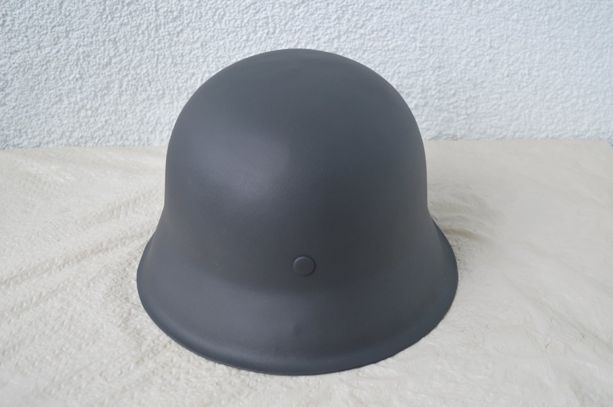

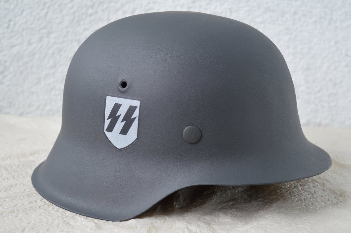

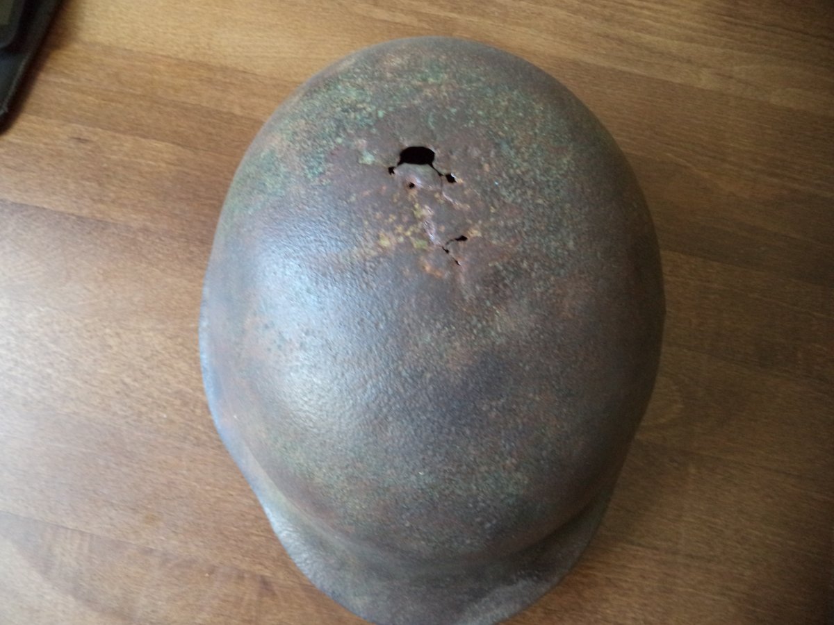

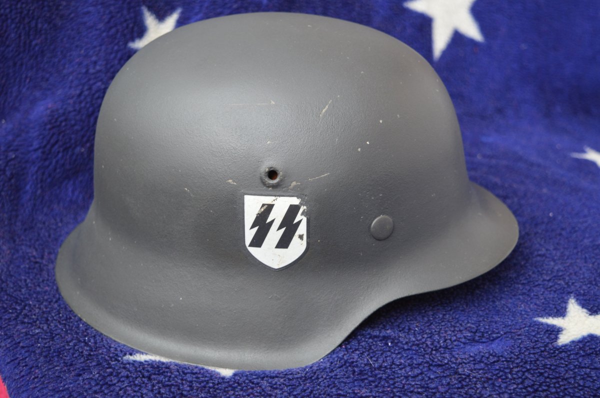

    Приветствую камерадов!
    Прошу оценить мою работу.

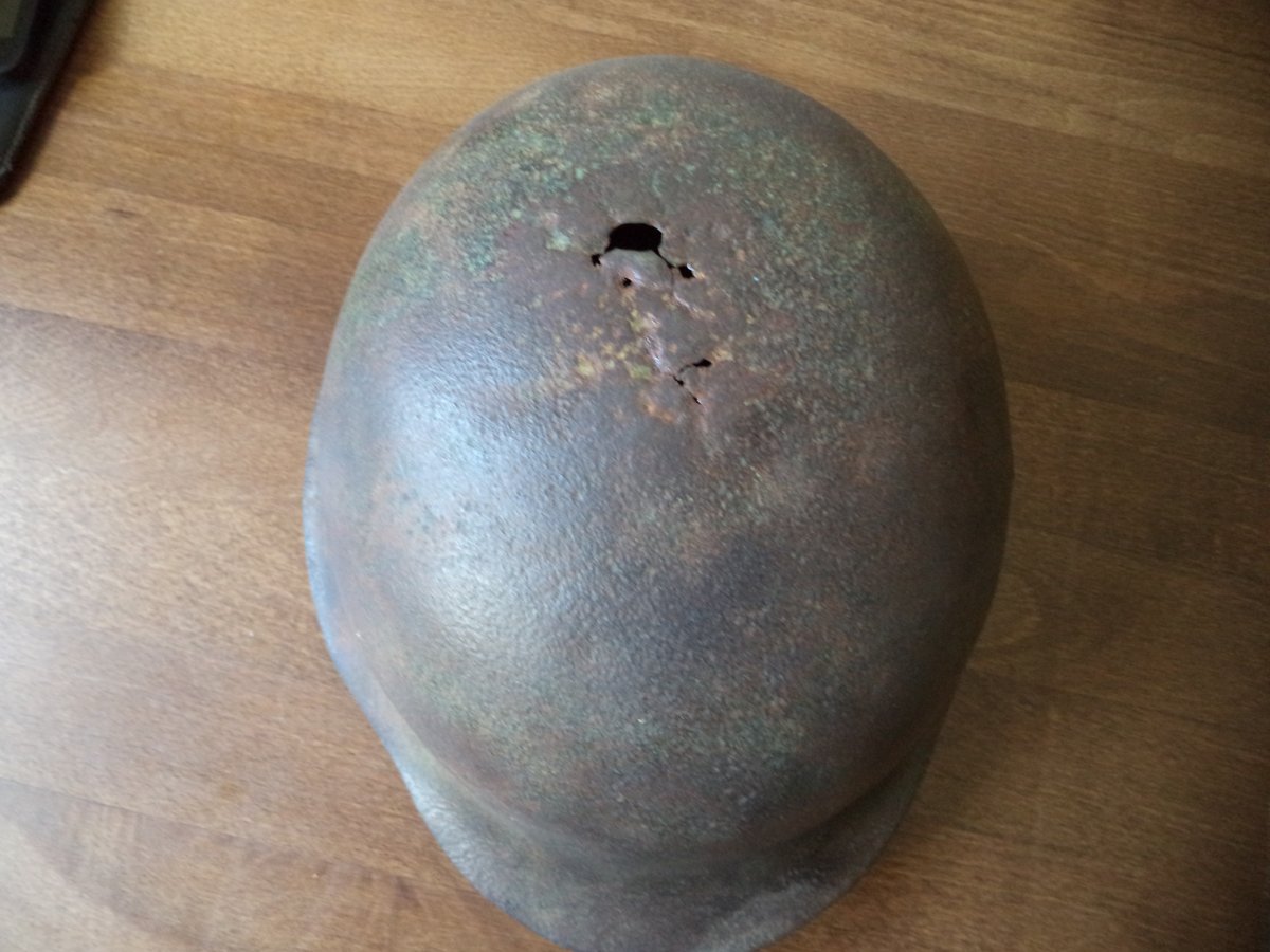

    Исходник сарайный (без деформаций), но на куполе была небольшая дырка - заделана специальной холодной сваркой для стали (производства США).
    Шпатлевка использовалась исключительно для заглаживания раковин. Грунтовка и прочее рукоблудство не использовались! Краска RAL 7021 (dunkelgrau) финского производства (Tikkurila).
    Подбородочник хорошо состарен, на клеймах. Стальные кламмера (с шайбами) тоже на клеймах - FWW42.
    Буду рад конструктивной критике.
    Стоит ли застаривать или оставить как есть?

    Видна шагрень . Краску надо разбавлять приблизительно до состояния воды . Что это за пятна на юбке ?
    10 000ye та Szlávik Opálenik подобається це.
  4. Szlávik Opálenik
    Szlávik Opálenik Leutnant
    18
    29
    1.386
    Пятна на юбке - это отсутствие краски местами. Делал это для того, чтобы пореалистичней было, поскольку когда каску ставить на твердую поверхность, краска изнашивается в первую очередь.
  5. фандик
    фандик Oberleutnant
    2.581
    Тогда надо было делать сколы . На износ честно говоря непохож совсем .

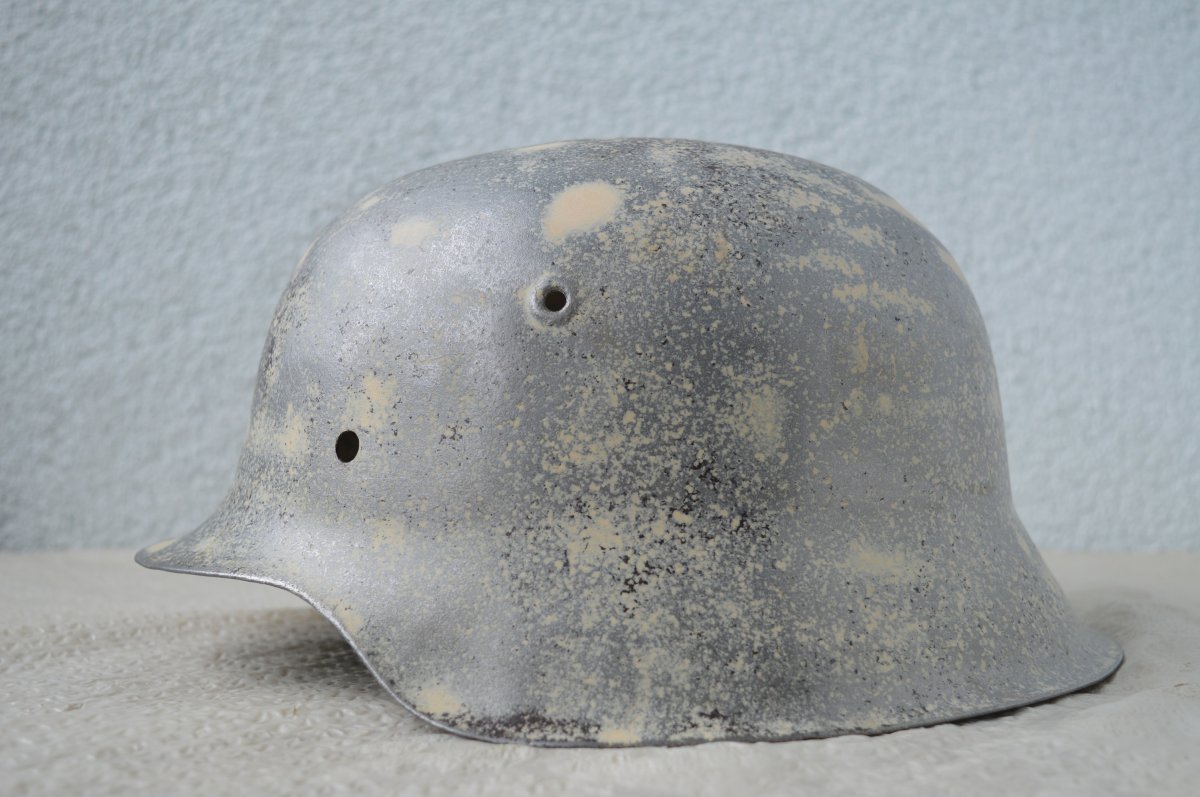

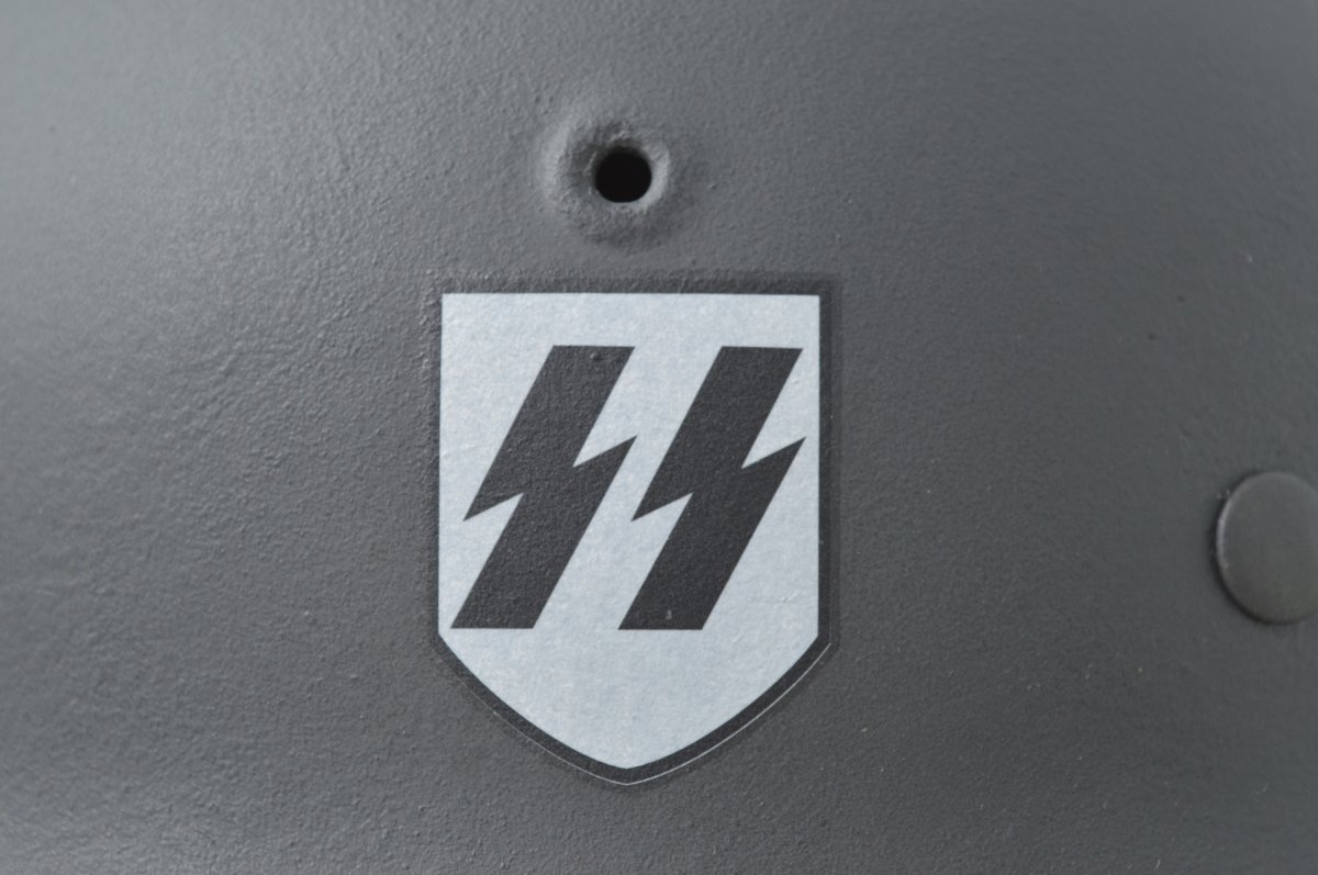

    Суну и я свой пятак,пра SAM_7694.JPG вильно Юрок сказал про сколы-их надо делать на задубевшей краске,а так получились протертости(не то) .И на Ваш шлем данная декаль(ранняя) не подходит.В целом работа неплохая! Сколы вот так примерно должны выглядеть-а там как знаете

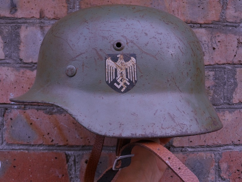

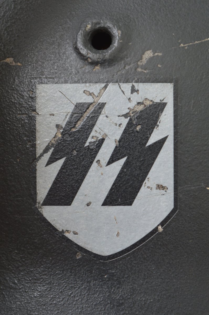

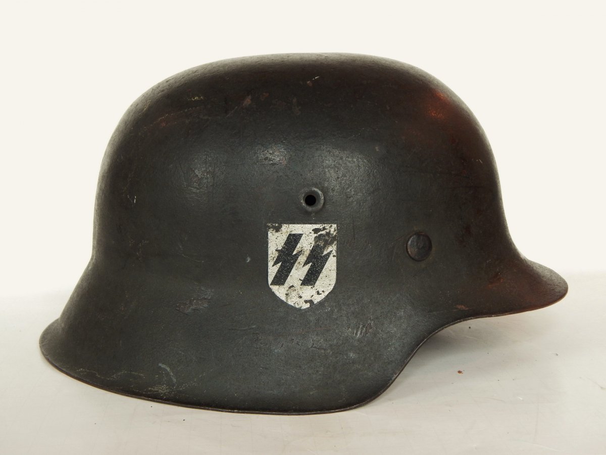

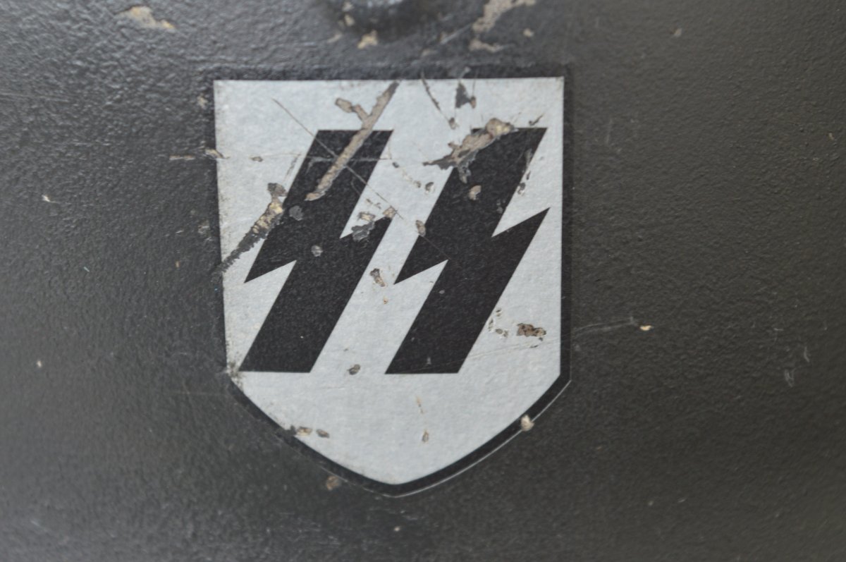

    Что касается деколей - то Вы правы, они действительно ранние. Но я их поставил специально. В ноябре 1943 года декали полностю отменили, но многие продолжали носить их дальше. На М42 часто встречались именно эти ранние деколи. Вот только один пример с сайта известного коллекционера Kelly Hicks:
    Касательно состаривания и износа - Ваша 35-ка красиво сделанная. Если это Ваша работа - то респект. Но дело в том, что это разные модели, поэтому у них износ разный, поскольку у 42-ки кромка не заклепанная, а выгнута.
    Пятна закрашу, а со временем попробую состарить.

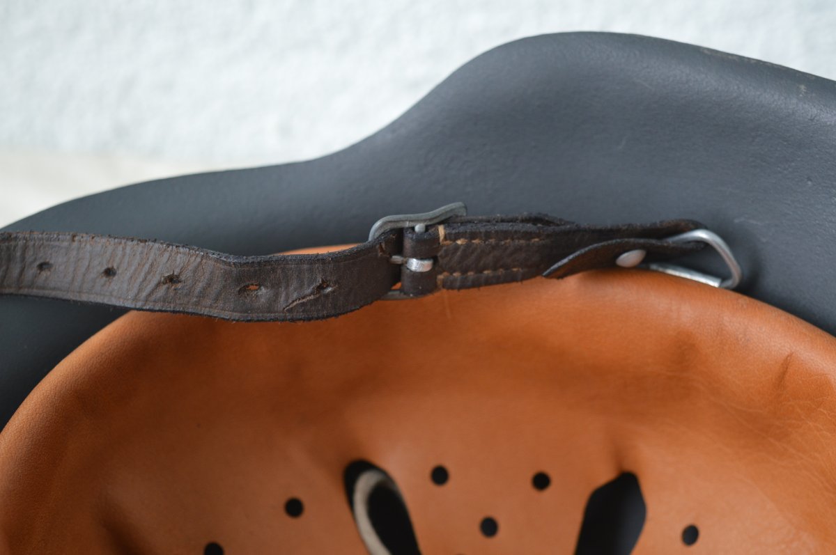

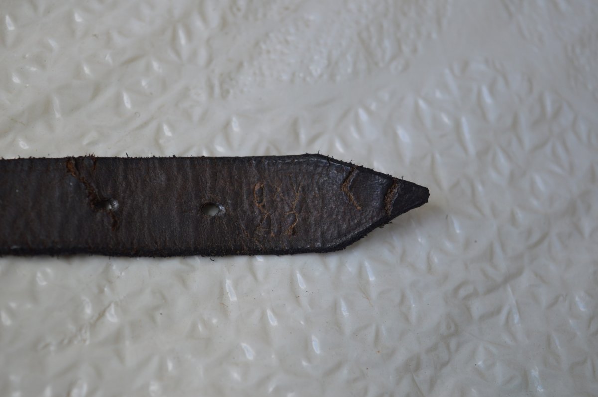

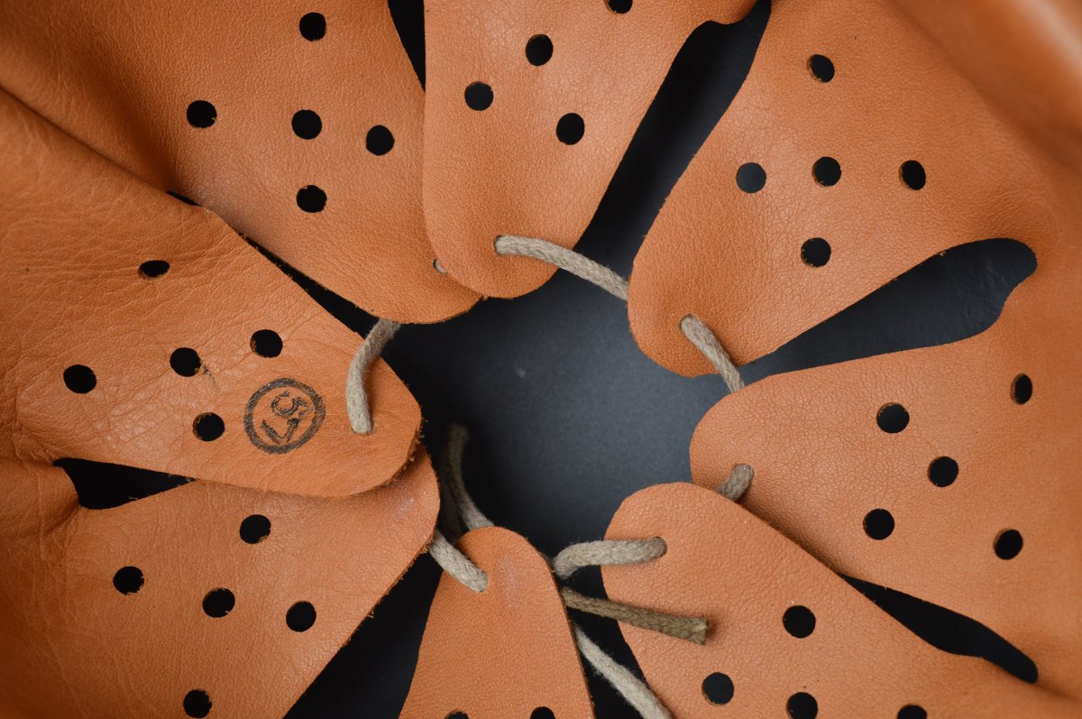

    Поделитесь, пожалуйста, процессом состаривания кожаного ремешка?

    Ремешок не мой - брал его у Андрея Татры. Спросите у него.

    Ну в общем то всё правильно..., только на вашем фото скорее всего шлем EF...и ихная дека, а вот что касается ранних...так как Pocher уже не поставлялись на производство...а продавались в сувенирных лавках и патриотических магазинах фатерлянда, ну и появлялись в прифронтовых мастерских...да и ссманы скорее всего привозили с отпусков на фронт...ну соответственно и ставили сами..., ну вот как то так...!!!

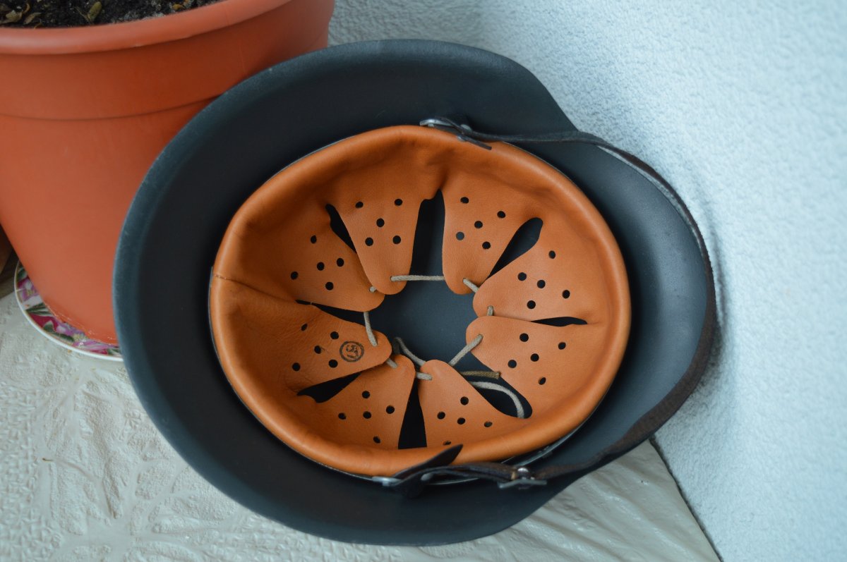

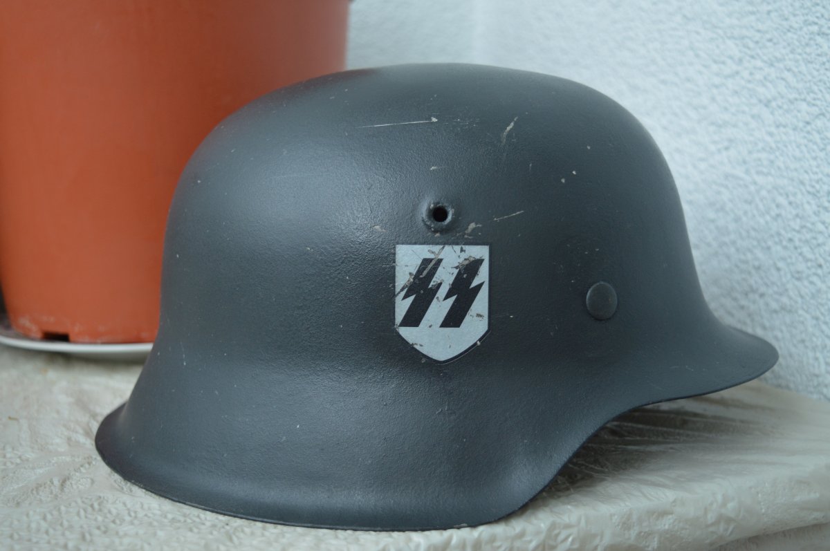

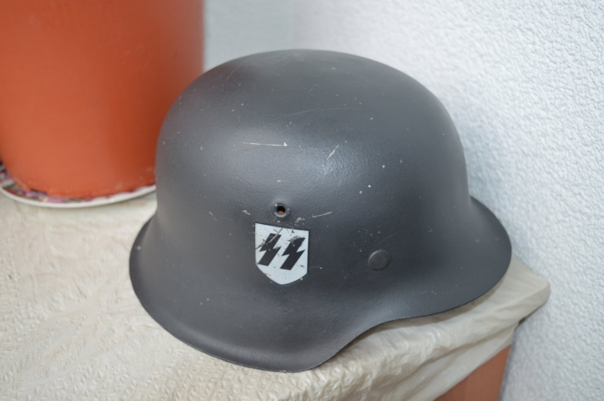

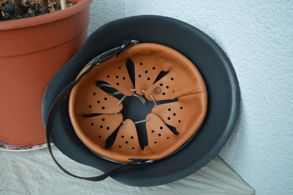

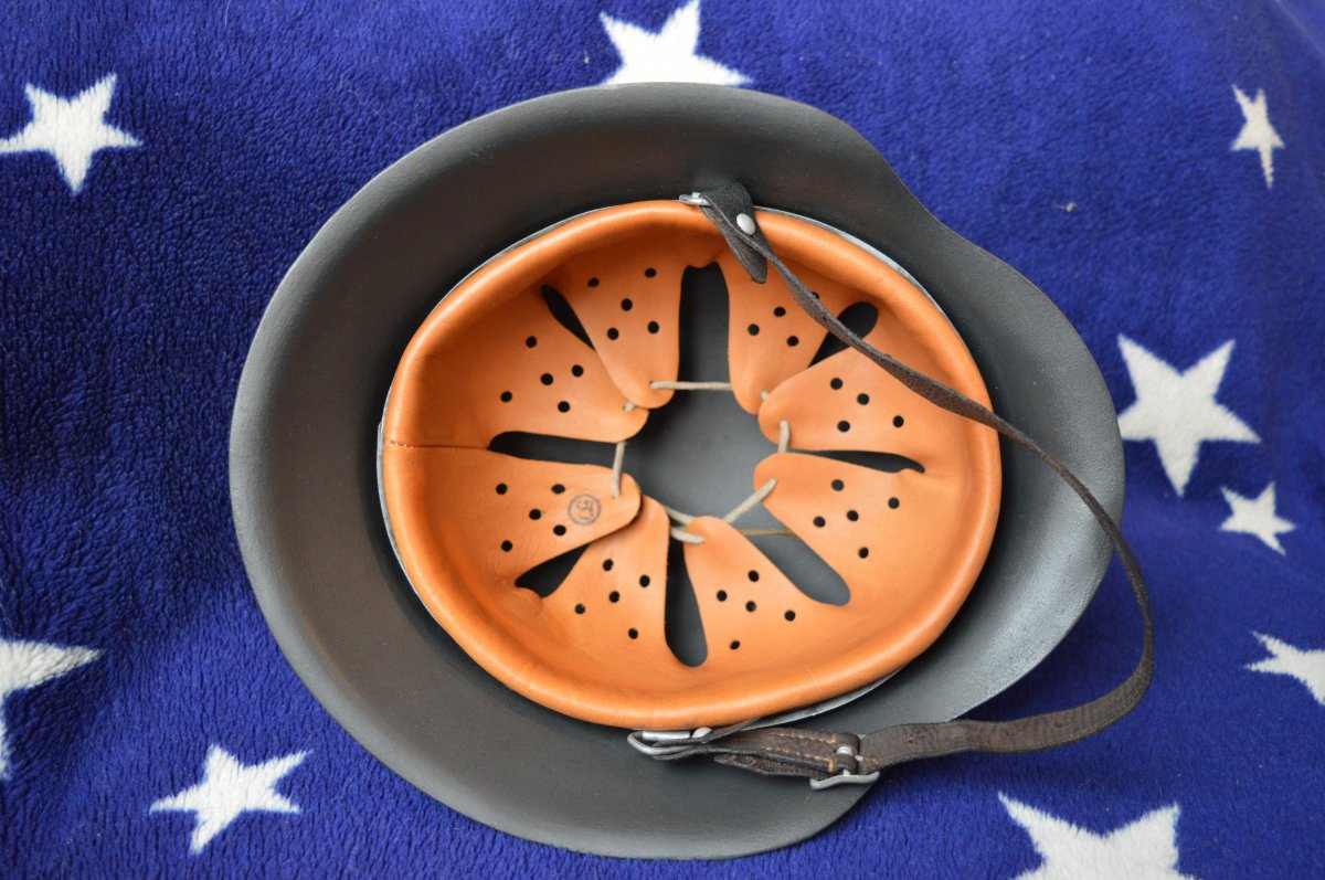

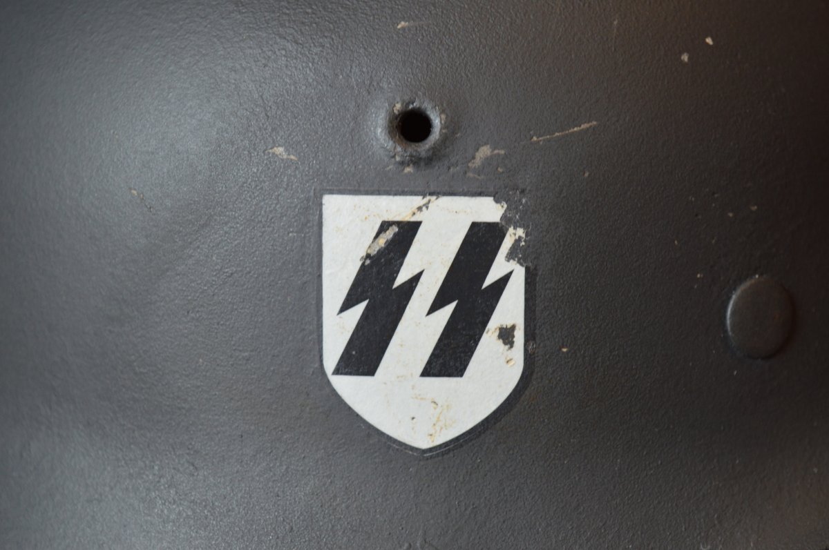

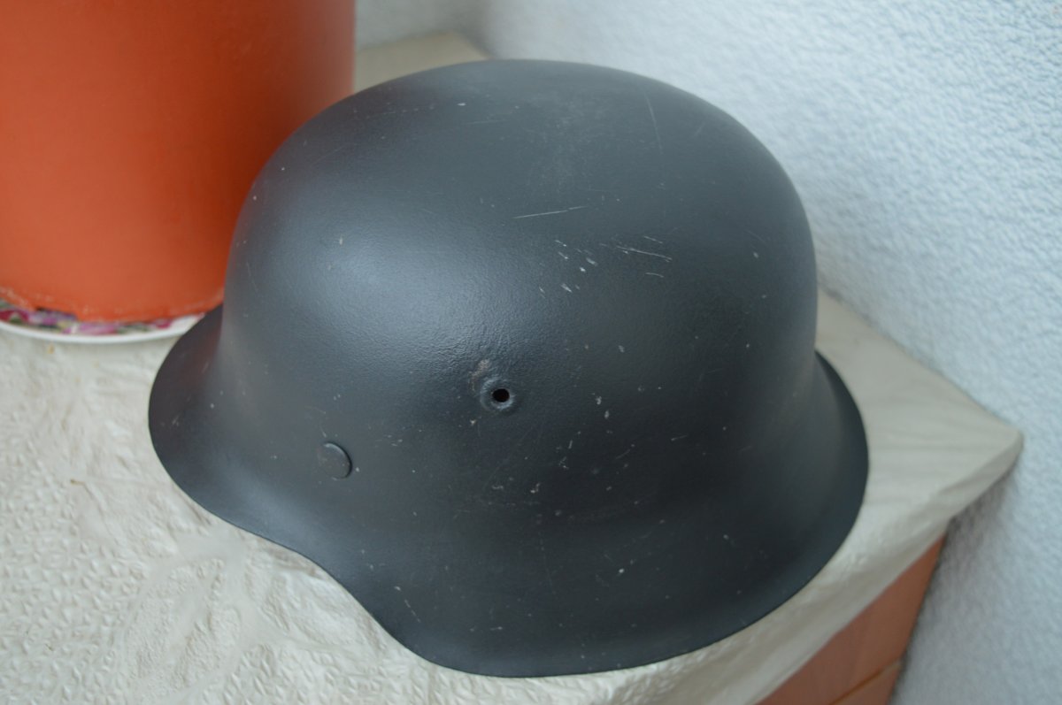

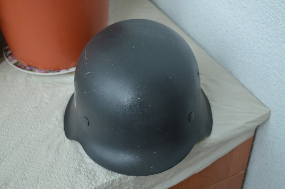

    Закрасил пятна, и сделал более реалистичные сколы на юбке. Также решил немного придать шлему юзанного вида.

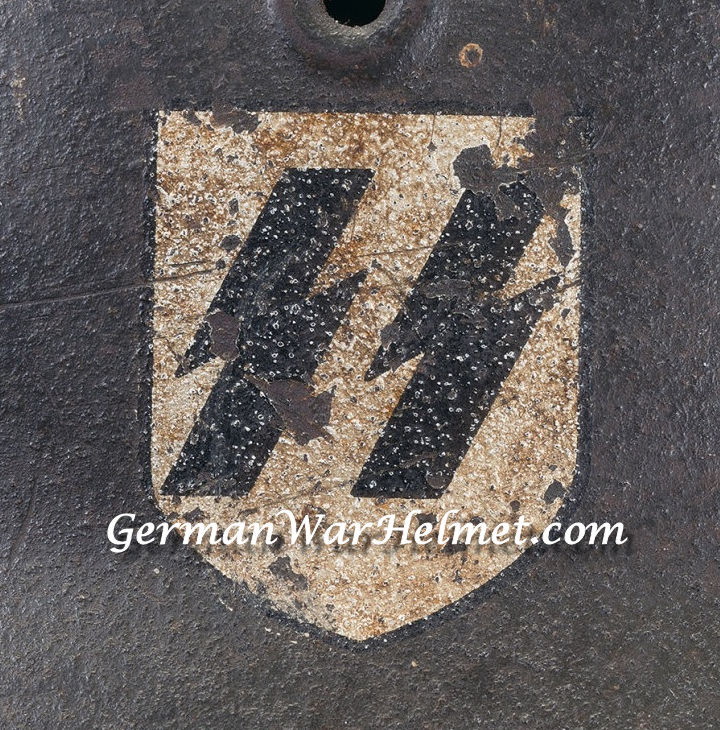

    Фактуру шлема подганял под этот оригинал

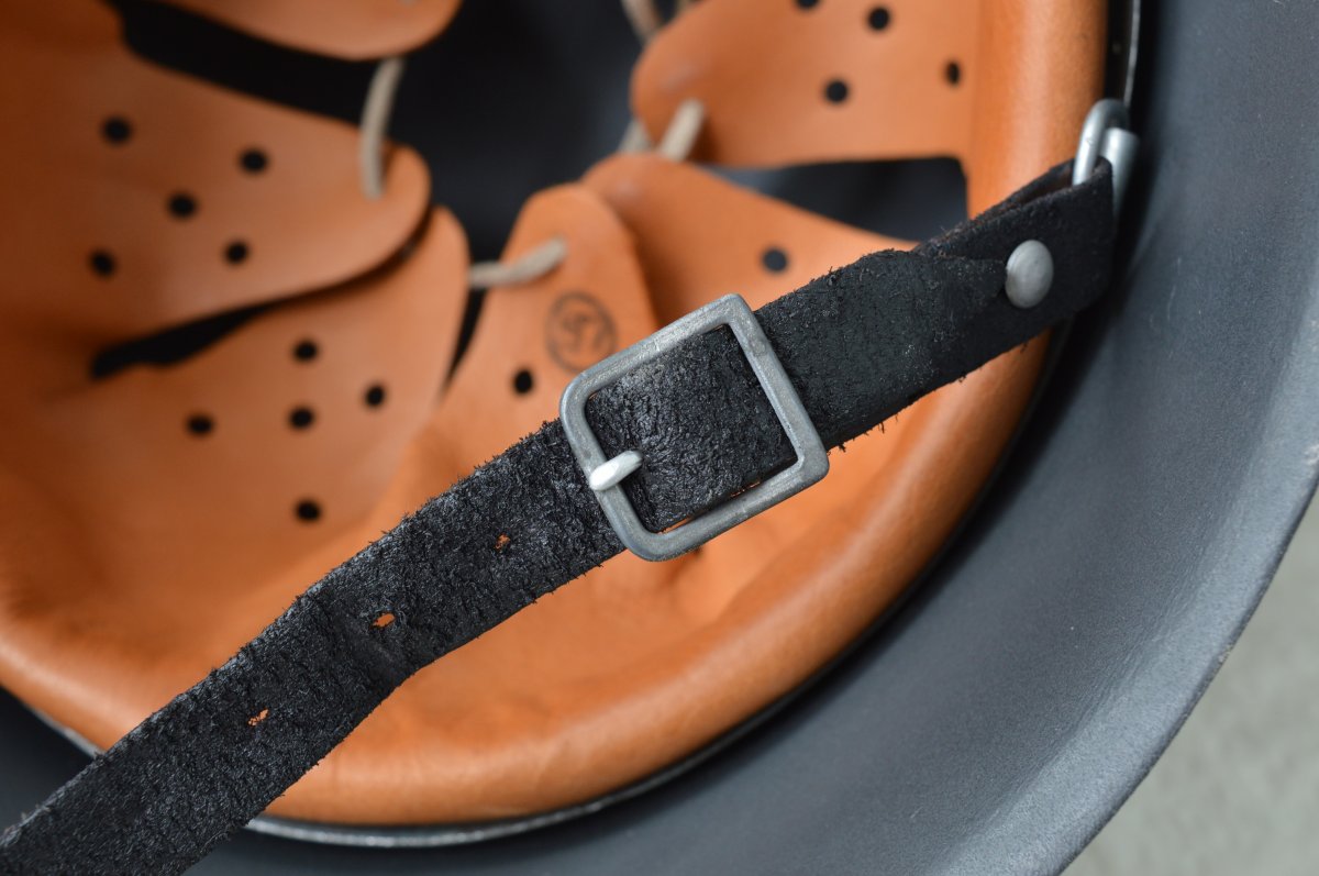

    Камрад-приятный шлем,ЕТ вроде?Надо было чуток больше царапок,и кожу на обруч мокрую и внатяг сшивать.Деку надо поджелтить слегана-будем рады посмотреть

    Да, судя по форме и расположении люверсов - ЕТ. Клейма к сожалению не сохранились.

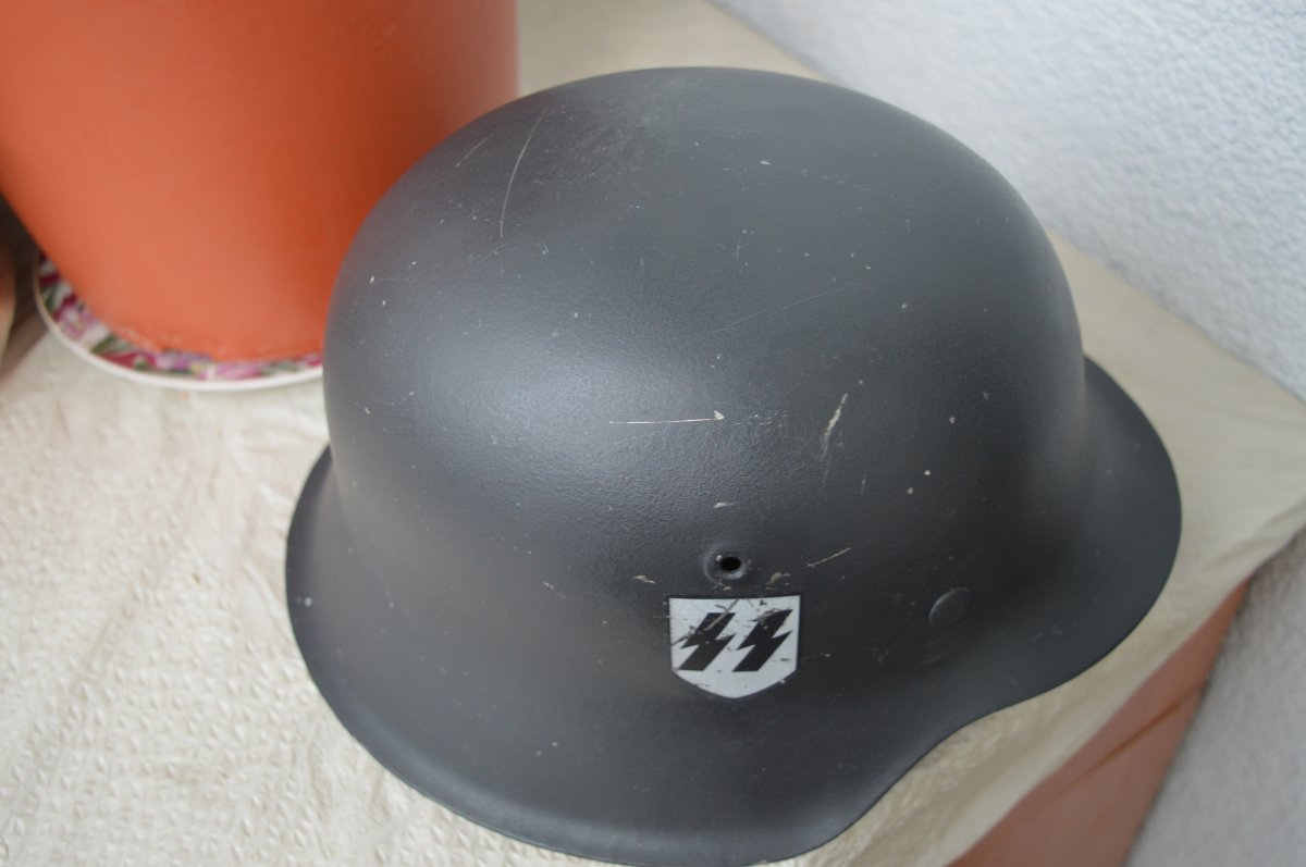

    Мне та деколь не нравилась - мне казалась какой то прозрачной. Да и переборщил с царапанием.
    Заменил ее на качественную деколь от laser. Немножко натер ржавчиной (чуть-чуть). И коже подшлемника сейчас стабильная, более-менее набрала форму.
