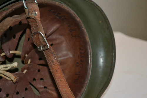

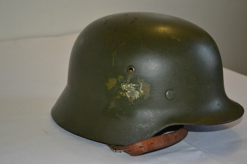

    Доброго времени суток камрадам.
    Нашел в продаже такое изделие. С виду М40-66. Накопленных мною на форуме знаний хватает на то, чтобы определить оригинальность самого шлема, он у меня сомнений не вызывает. Есть большая доля уверенности в оригинальности подшлема, но 100% ответить не смогу. А вот что касается реставрации каски снаружи, тут я еще мало что понимаю.
    Прошу помощи в оценке состояния изделия.
    ЗЫ. Других фото, как понимаете, нет.

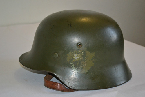

    Вот похожая деколь, рискну предположить, что Норвег. http://militaryantiques.ru/ru-catalog-viewObject-5-296-2-0
    По оригинальности х его з, сугубо моё имхо, что не китаец точно!

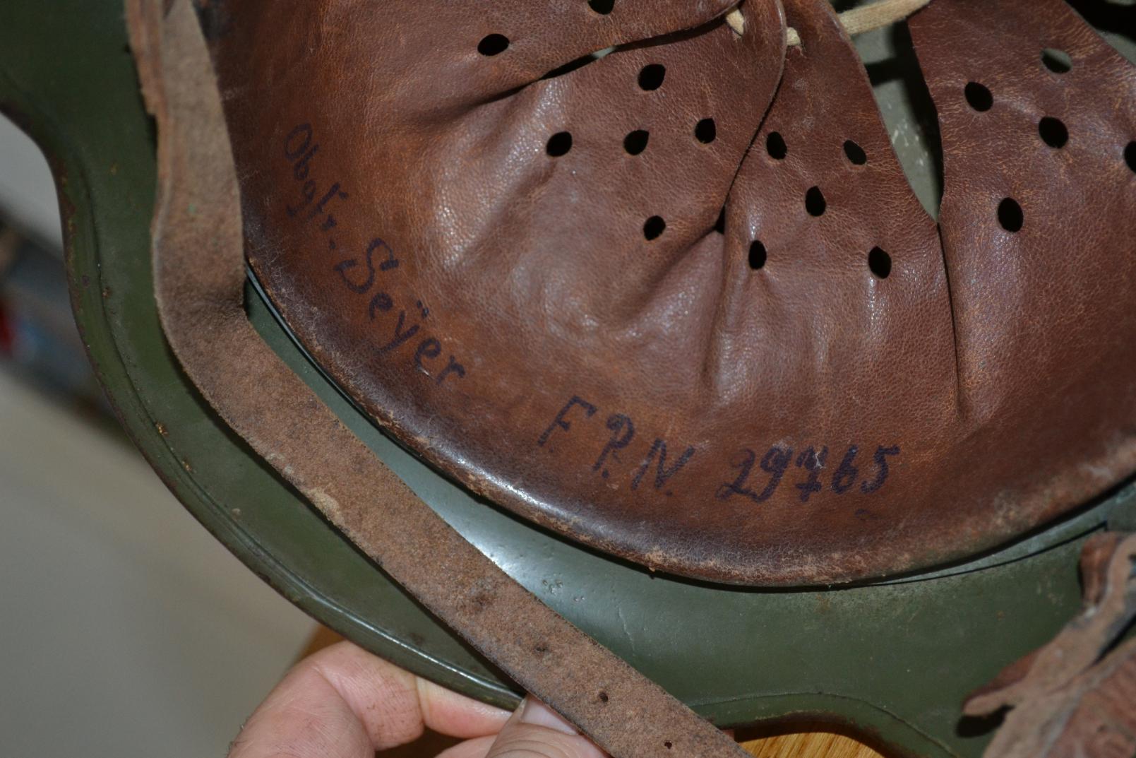

    В пользу скандинава говорит имя на подшлеме. Пробил поиск по Интернету и нашел, что имя с буквой "ÿ" (с двоеточием над У) имеет отношение к Нильсонам и датчанам. Именно датский сказочник Г.Х. Андерсен, помнится, написал сказку про Нильса с гусем :).
    А вот ссылочка про Данию во время 2-ой Мировой войны:
    http://ru.wikipedia.org/wiki/%C4%E0...0%EE%E9_%EC%E8%F0%EE%E2%EE%E9_%E2%EE%E9%ED%E5
    Если предположить "скандинава", то каска полицейская?

    Перекрашенный Норвег, об этом уже сказано выше.

    Фотографии по ссылке от SStraus подтверждают перекрас норвежского полицая, цвет и остатки деколий четко отслеживаются. А вот чей мог быть перекрас? Континентальный, уже в период 1941-1945 или позже?

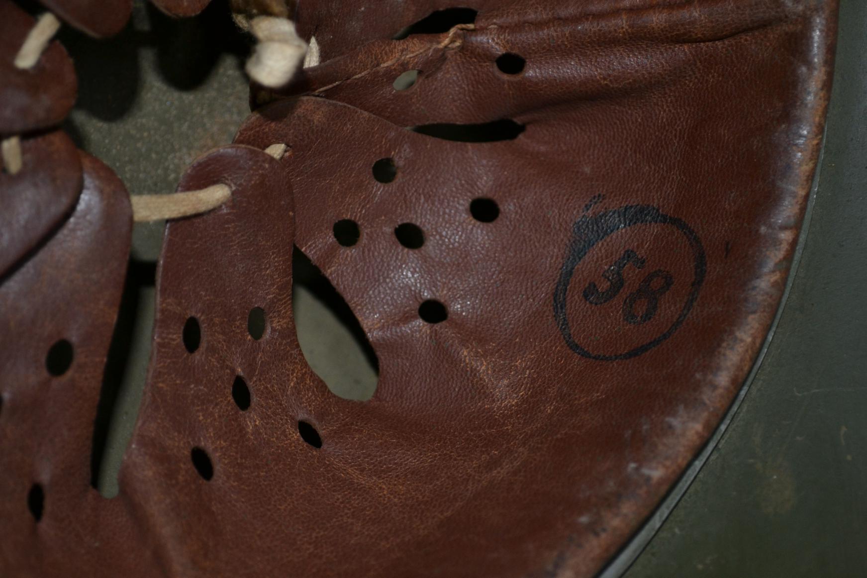

    Сфера немецкая. Подшлем норвежский. Естественно послевоенный. Перекрас непонятно чей, скорей всего попытка выдать за немца
    После войны Норвегия использовала такие шлемы вплоть до введения стандарта ОТАН НАТО. В качестве исходника использовался трофейный германский шлем которых после войны было в достатке. В войну у норвегов были английские тарелки Мк2

    В целом, версия правдоподобна. Есть одно "Но". На левой стороне видны следы двух деколей. Чистка последней вызвала обнажение первой, полицейской. Скорее всего, убирали свастику, которую после 1945 года наносить уже не могли. Вроде как получается фронтовой перекрас. По подшлему выскажусь позже, нужно на время отойти от компьютера.

    В чем сомнения? Остатки декалей норвежские, по крайней мере те что я смог разглядеть. Дайте хорошее фото того что по вашему является остатками полицейской декали. Хотя в принципе, ничего не мешает ей там быть, сама то сфера трофейная. Подшлем норвеги могли использовать и немецкий, по крайней мере обод.

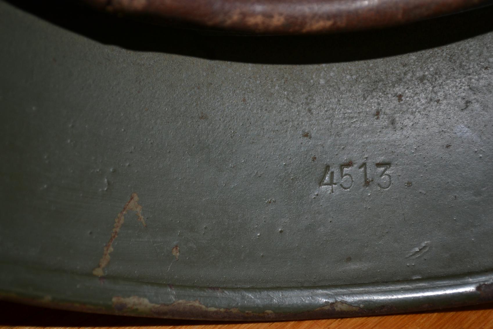

    Сомнения постепенно уходят. Итак имеем:
    1. Шлем оригинальный.
    2. Подшлем оригинальный, скорее всего, немецкий.
    3. По ремешку никто не высказался - вопрос остался открытым.
    4. Изнутри родная немецкая краска. Был несомненный перекрас снаружи, причем, дважды. Первый раз перекрасили норвеги уже после войны, а второй раз еще кто-то прошелся яблочной зеленью. Тогда зачем было ляпать новые, поверх полицейских, деколи, а потом их удалять и выставлять на продажу?
    Вот такие рассуждения и сомнения. Каска не у меня на руках, поэтому разглядеть подробнее и сделать фото, к сожалению, не могу.
    Правда, если смотреть на датскую историю шлема (судя по имени на подшлеме), то перекрасы могли быть и во время войны.

    По таким фото Хр. разберешь.
    Но видится окрас снаружи не родной.
    Внутренний похож на "эпл"
    Подшлемник - Норвегия.
    Набородник не Немец точно!

    Покрас изнутри и снаружи норвег,подшлем может быть как и перекрашенным немцем,так и норвегом,подбородочник вроде тоже их.По цене долларов 150-200 стоит.
