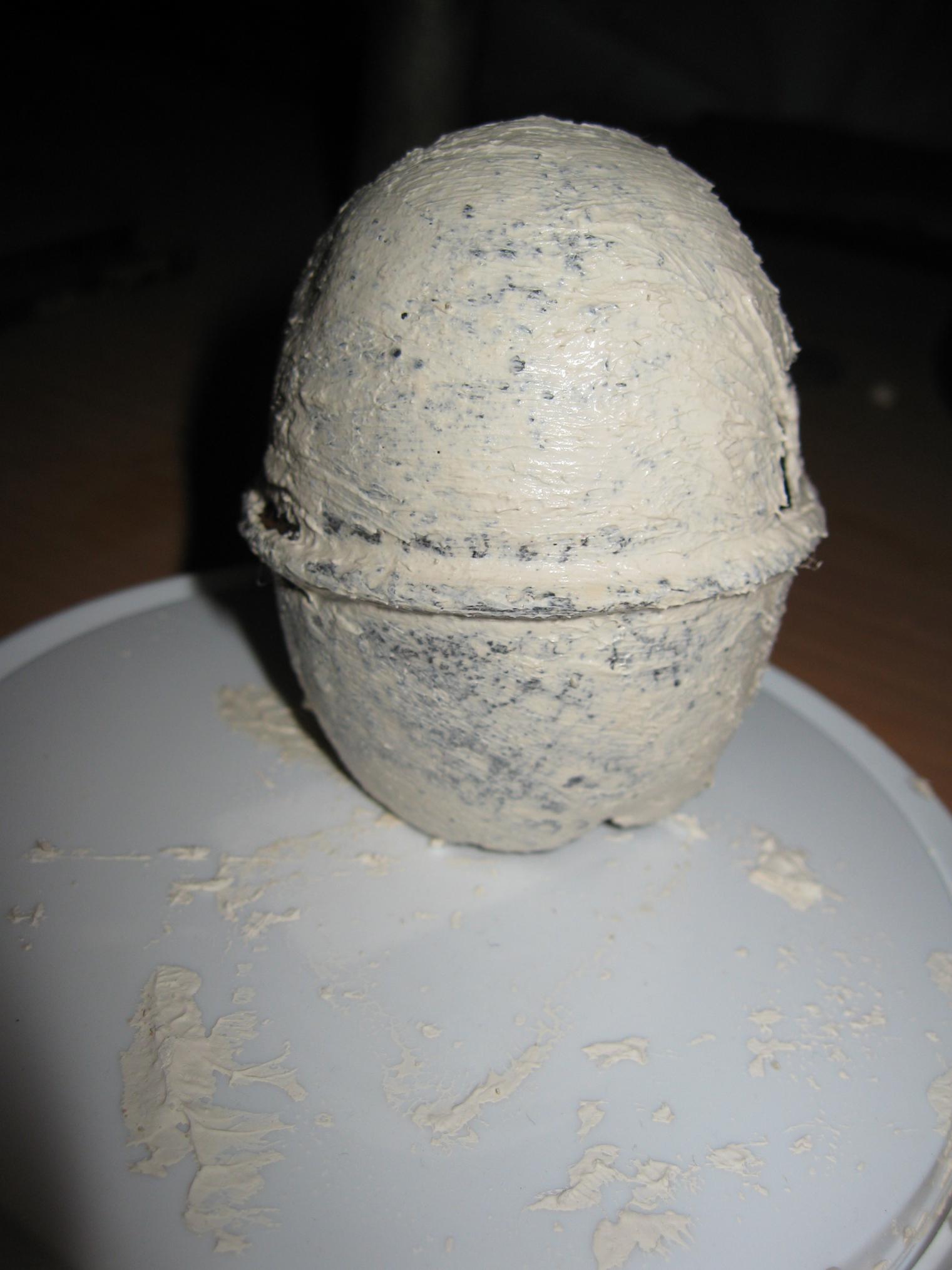

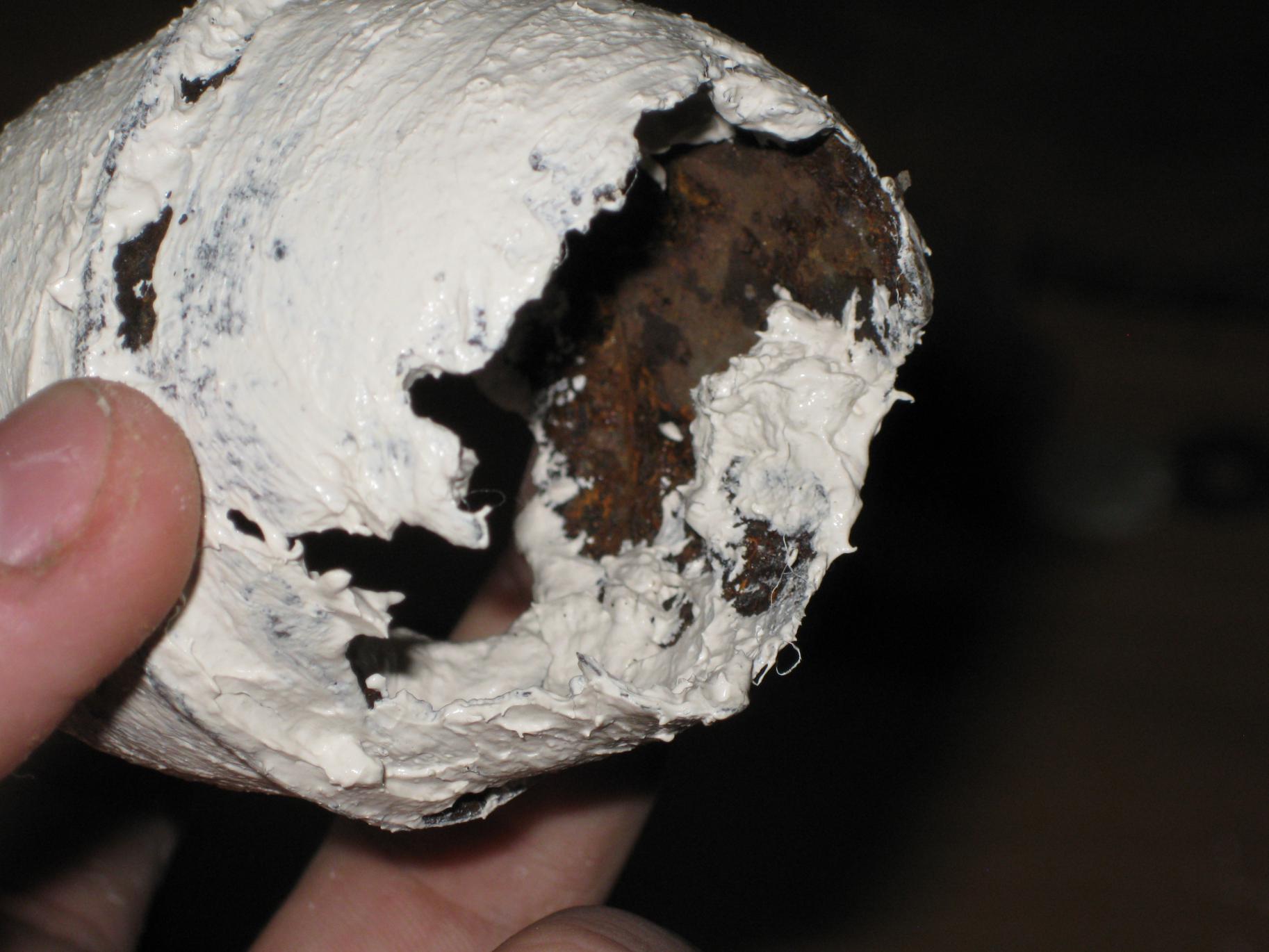

    Всем доброго времени суток!)
    Решил попробывать отреставрировать немецкую гранатку,маленькие дыры заделал,выравнил что надо,а вот как заделать большую дыру не знаю.Реставрировал первый раз!:oops::smile_4:

    danke камрад!)можно попробыать шарик воздушный,думаю получится)
  5. Камрад , мой совет вам . Киньте её прям в таком состоянии в уксус... Шпатля будет отслаиваться,если ржа есть...А она есть. Так почистите и гранатку саму , и шпатлю без труда снимите. Просто обидно будет , заделаете , покрасите ,уроните и шпатля с краской в некоторых местах отлетит. Зато на чистом металле шпатля как сам металл будет :)
    Удачи :beer:

    Уронить не уроню,но советикам васпользуюсь!)

    но у меня с верху и снизу дыры большие.и что то я сомневаюсь что что то получится

    да и ещё,верхушка разбита полностьюфото того чтто отсутствует та самая верхушка камрад,если ты узнал своё фото не обижайся:Dвот этого у меня нет,можно ли сделать её пластилином,художестенным,и патом шпатлёвкой?

    сделать можно все..если руки правильные.
    шпатлевку тогда нужно с наполнителем или стекловолокном или алюминием.

    попробуйте залить полностью парафином а потом уже выводите геометрию нужную.или же гипсом.
    после можно используя сетку молярная вроде или стекловолоконную и проклеивать ее эпоксидкой...
