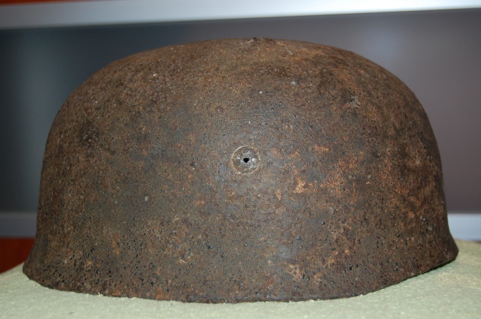

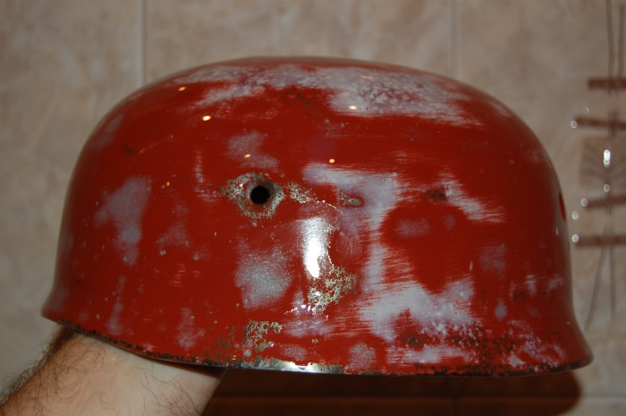

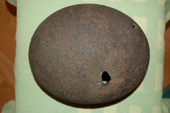

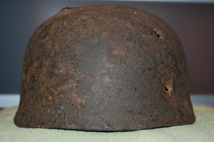

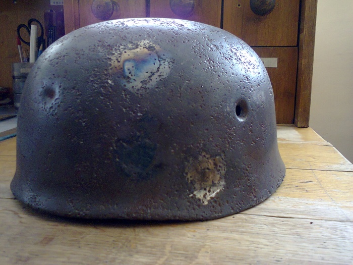

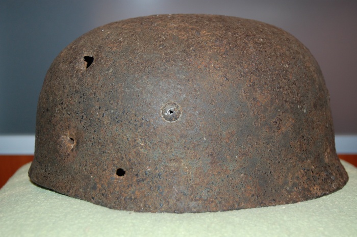

    Попался в руки такой вот Паратруппер. Задача была сделать под отмытый (коп-чердак) , консервант на полку. До конца выкладки темы, просьба "вентиляторы не включать" (форум глючит- если выложить все не получится -буду постепенно) С уважением Тимур.

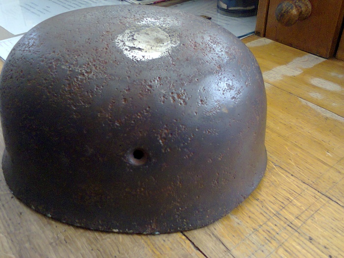

    Собственно-исходник, ЕТ-70 (клеймо 100 процентное) с осколочно -пулевыми.

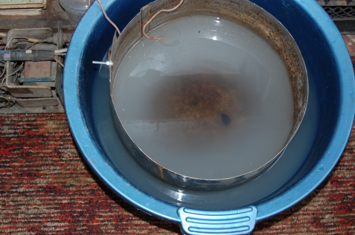

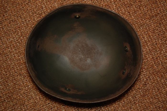

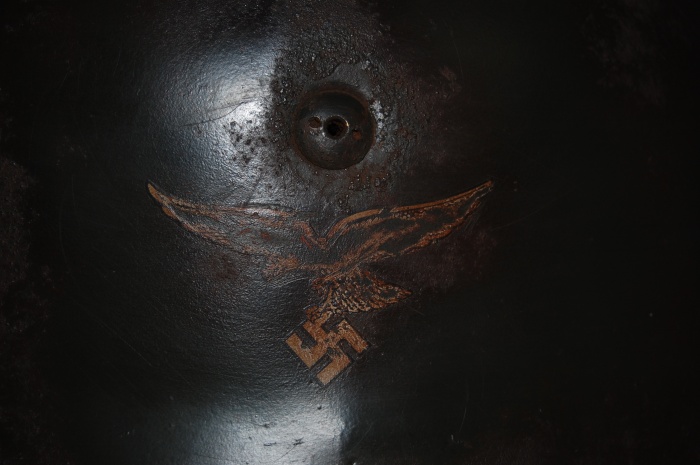

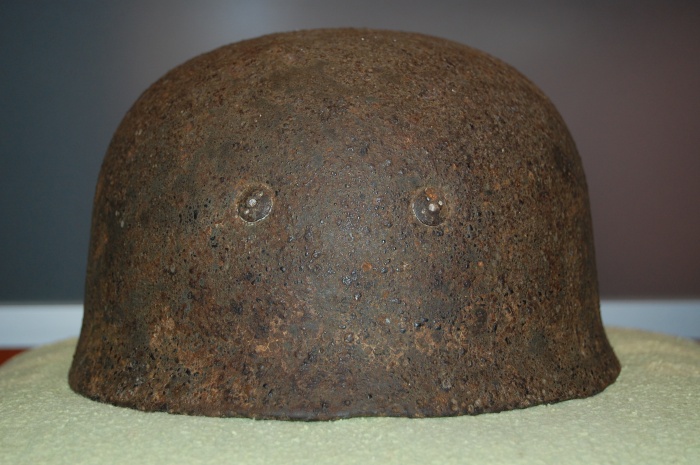

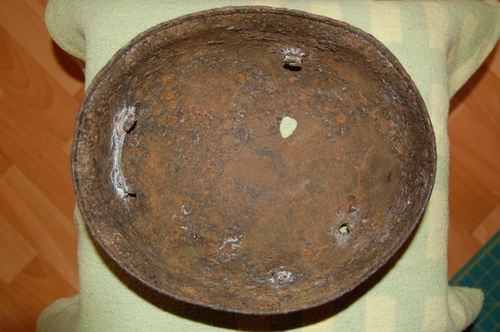

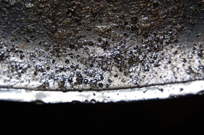

    Кламмеры-вентиляшки безнадежно умерли, пришлось срезать болгаркой, потом чистка электролизом, сварка. Клеймо-на обозрение.

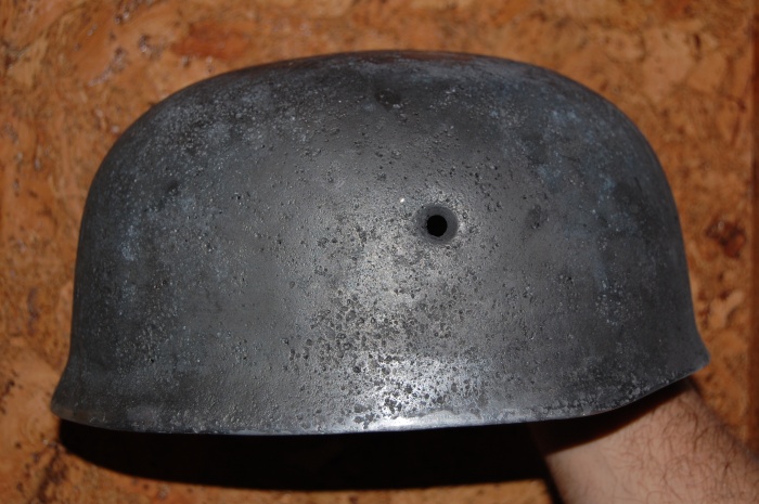

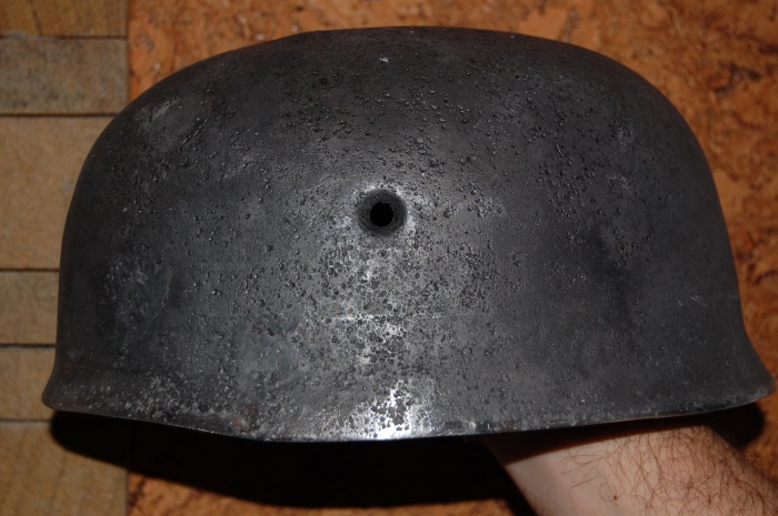

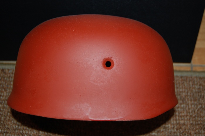

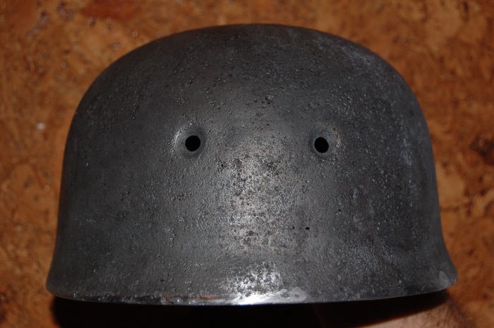

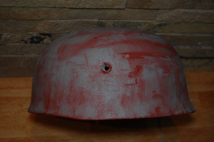

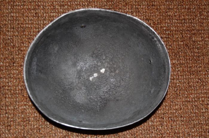

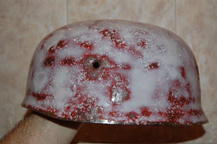

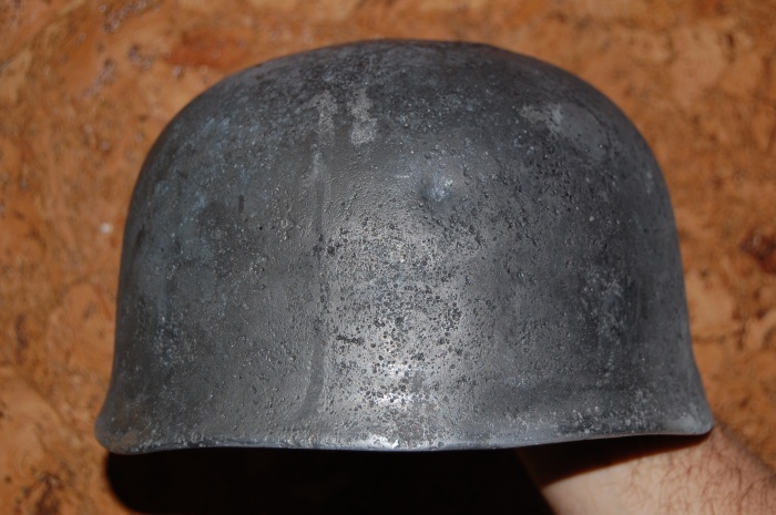

    Вскрыл преобразователем на основе ортофосфорной кислоты, пролудил вальц 100- ватным паяльником с ортофосфорной кислотой, с припоем без флюса. До пайки самые ущербные по вальцу места наростил точечной сваркой (эти фото не могу найти) и обработал болгаркой (шлиф круг-зернистость 60 + обычный). Процессы помывки после электролиза не описываю.

    2.595

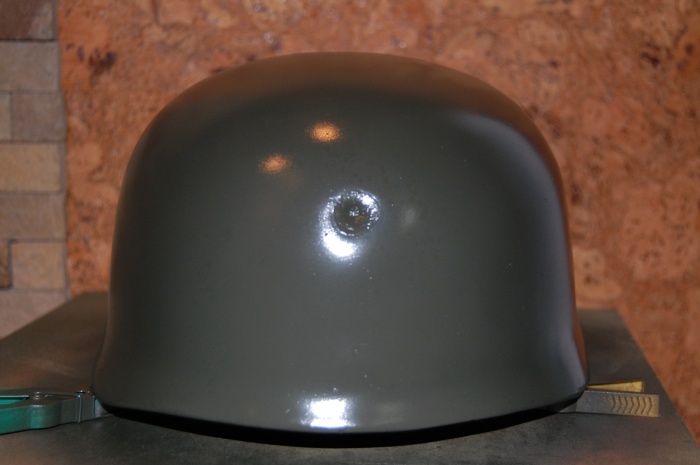

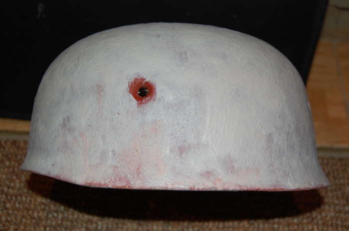

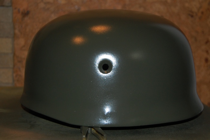

    Затем шпатлевочно- грунтовочные работы. Шпатлевки Новол со стекловолокном, алюминиевой пудрой, финишная. Грунтовка Нью-тон.
  6. Tamerlan25
    Tamerlan25 Major
    16
    28
    2.595

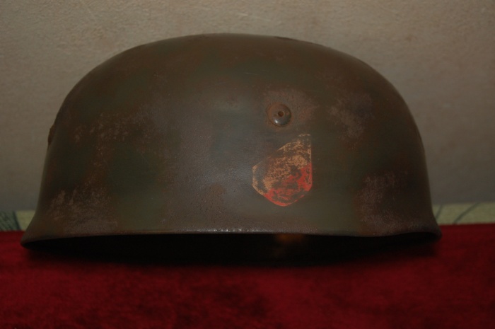

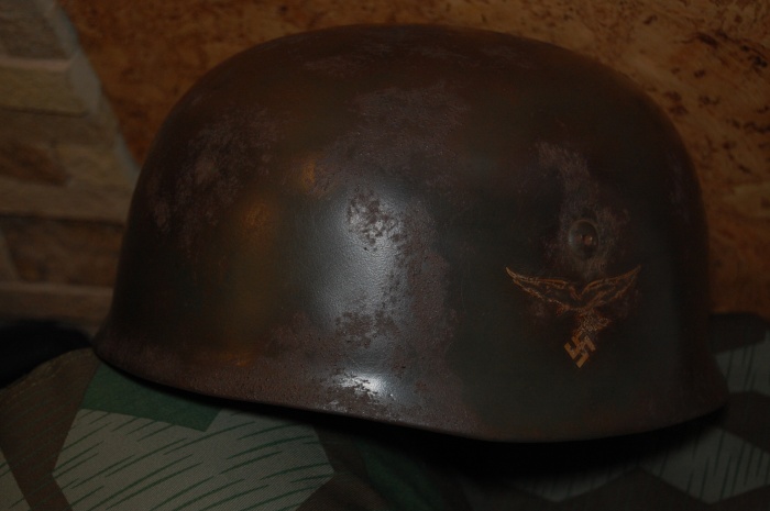

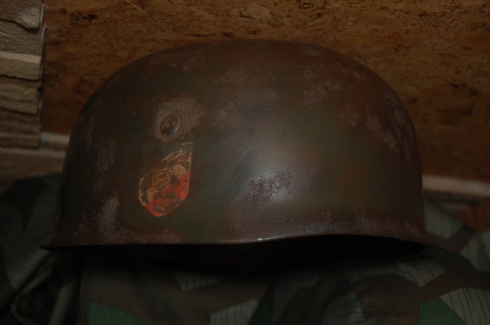

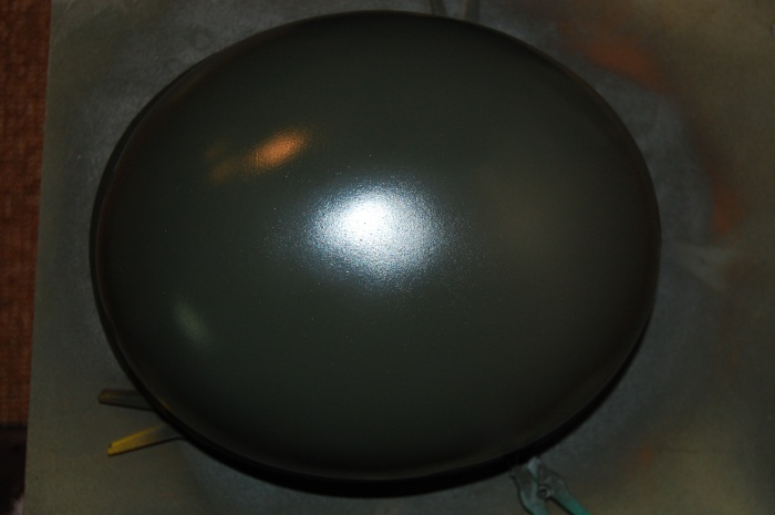

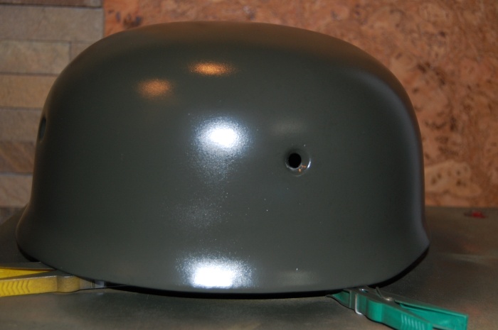

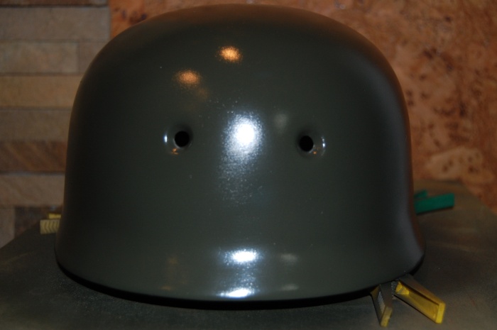

    Покраска авто краской акрил с отвердителем.
  7. Tamerlan25
    Tamerlan25 Major
    16
    28
    2.595

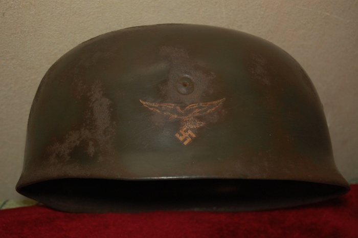

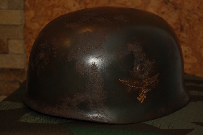

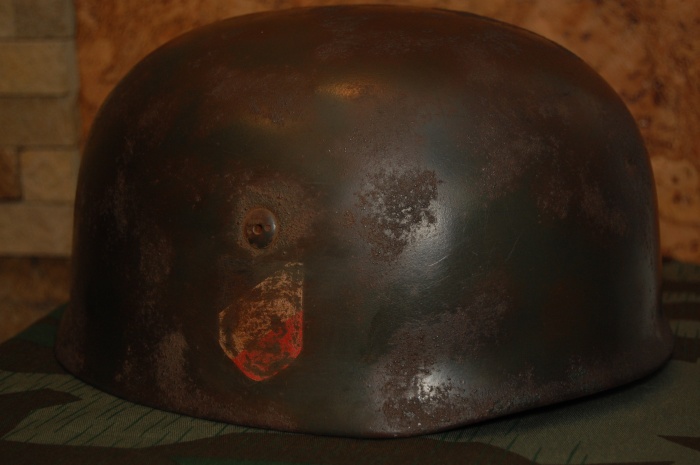

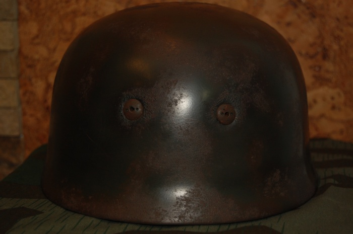

    Застарка, декали. В принципе все. Тема про скорлупу, подшлем распишут другие. С уважением ко всем Коллегам.

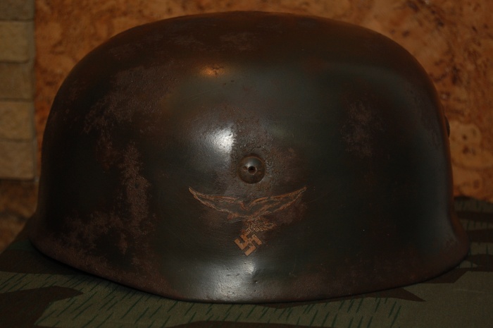

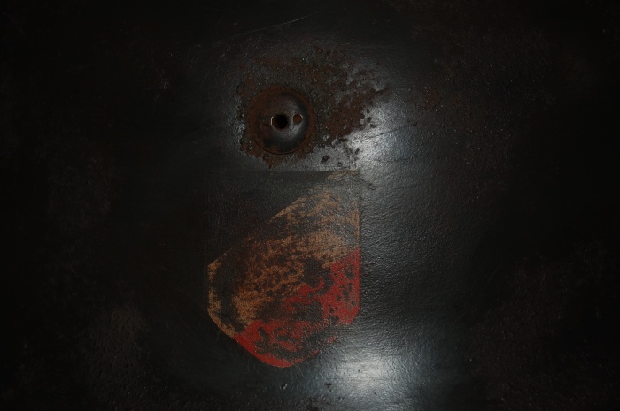

    Деки крупно.
    25 користувачам це сподобалось.

    камрад робота цікава і дійсн гарна:) ( сподобалось особливо застарення) , але мене цікавлять пару моментів:
    -коли ви обробляєте перетворювачем ржі , перед шпаклівкою ви його обдиражте до голого металу?
    - як ви старете , ржу наносите поверху фарби у вигляді порошку ?
    звісно якщо це не ваші виробничі секрети:)
  13. Tamerlan25
    Tamerlan25 Major
    16
    28
    2.595
    Преобразователь создает стойкое защитное покрытие на поверхности, лишние хлопья перед шпатлеванием убираю (мою) растворителем. По старению- в этом случае решил проверить такой способ- купил как то матовый лак Нью-тон, а он оказался далеко не матовым а полу матовым (имейте ввиду у Нью -тонов бывает и такое) взял мелкую ржу-перемолол в муку, а затем с баллончика в крышку напшикал лак и смешал с ржой толченой, потом кисточкой наносил на покрашенную каску, только движения не красящие а торцевые тычки. Ржа приклеивается прочно-не оторвешь, плюс лак подкрашивается в рыжий цвет и дает вокруг тонирующие пятна. Даем подсохнуть-берем Скотч-брайт -салфетка матирующая с автомагазина, обтираем все, потом что бы рыжим сильно не было тонируем копотью со свечи войлочным кусочком (главное тут не переборщить, а то сильно черное повылазит).Вот как то так.
