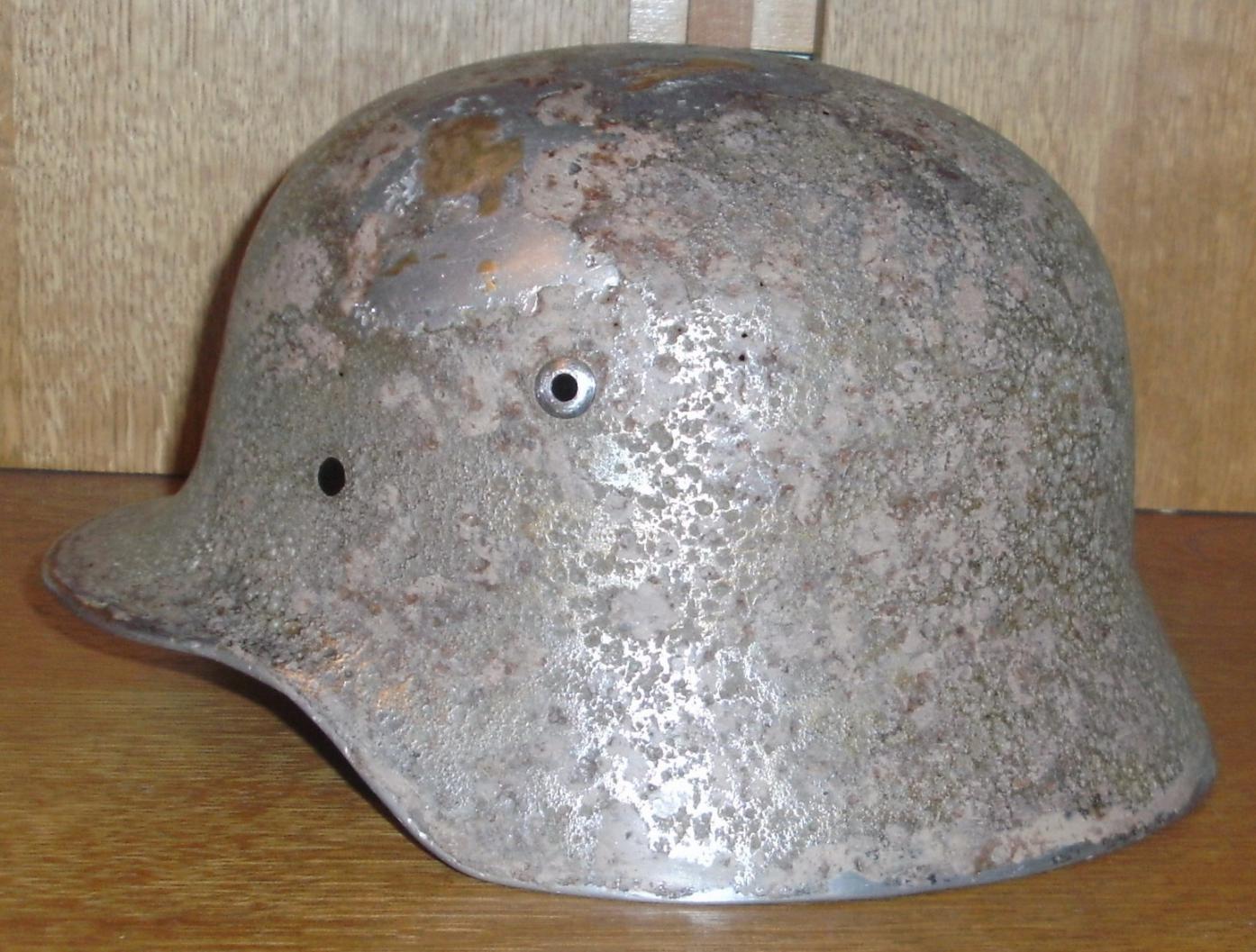

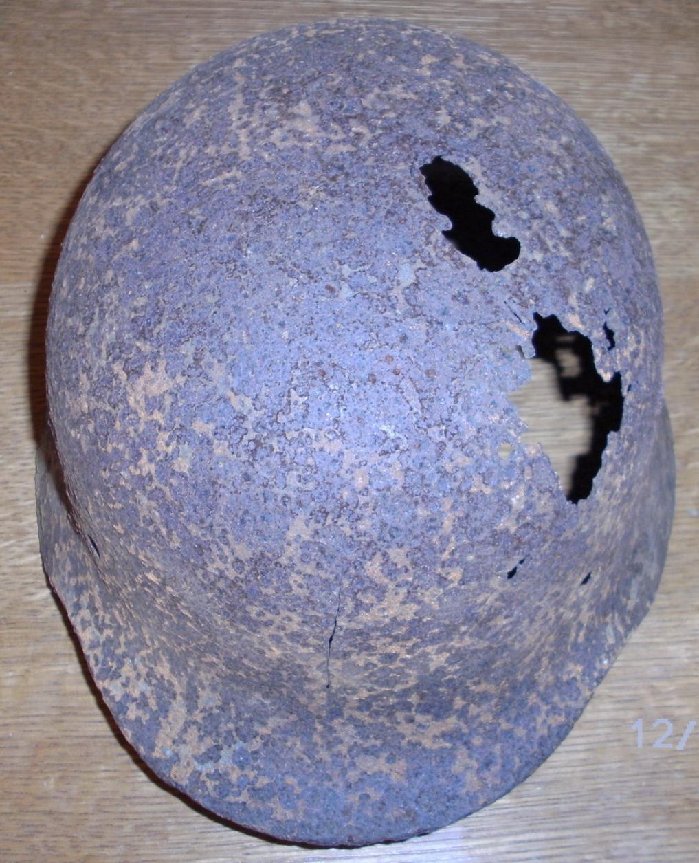

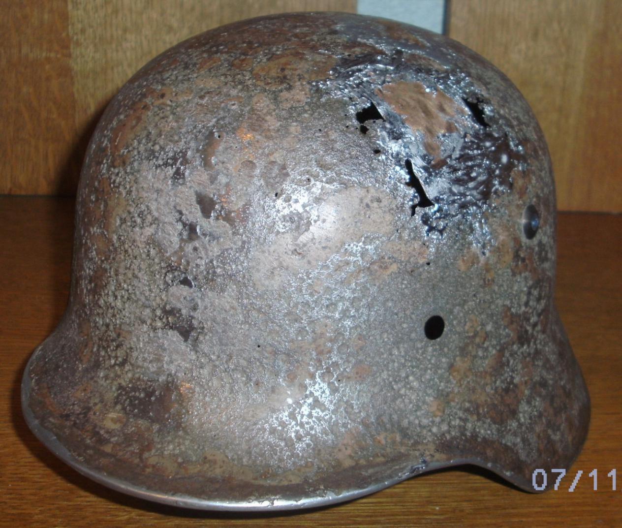

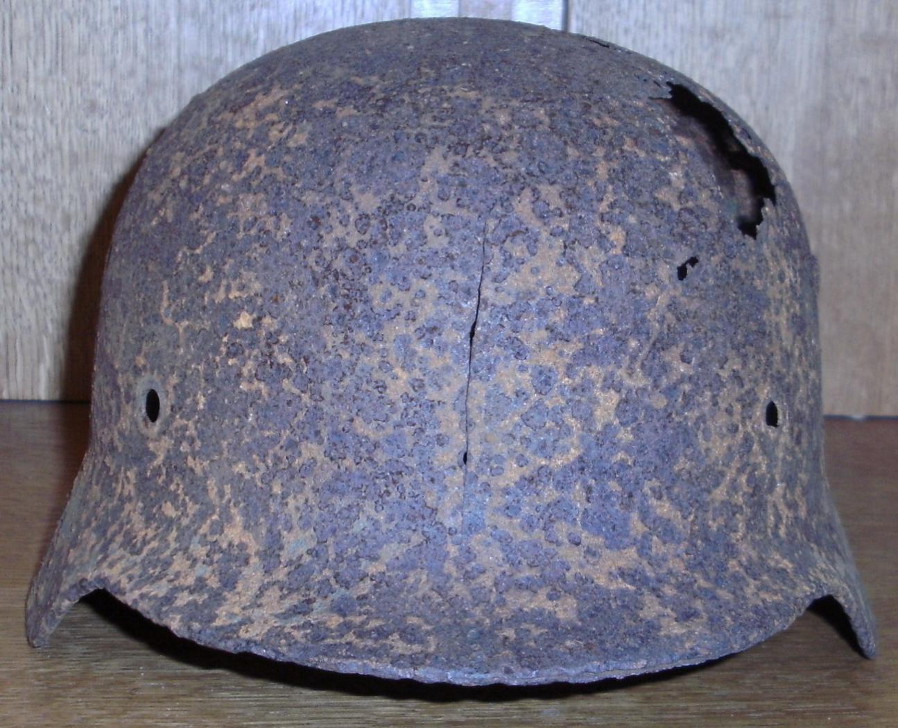

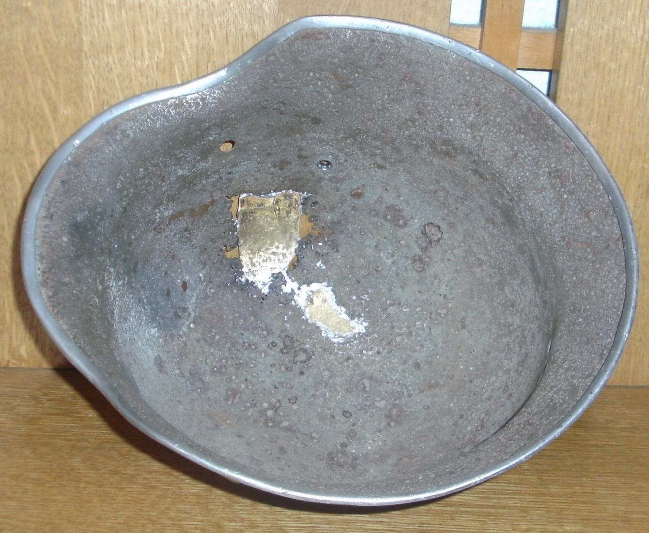

    Жила-была каска 62 размера. И звали ее фрау Хельга. Вообще-то «жила» она когда-то давно , а сейчас она просто была. Стыдно сказать- бомжевала. А поднял ее один из уважаемых ЧИПКов (Человек Ищущий и Получающий Кайф). Старость он конечно уважал, но к бомжам «бобруйского котла» относился настороженно. А потому отдал ее в добрые руки.

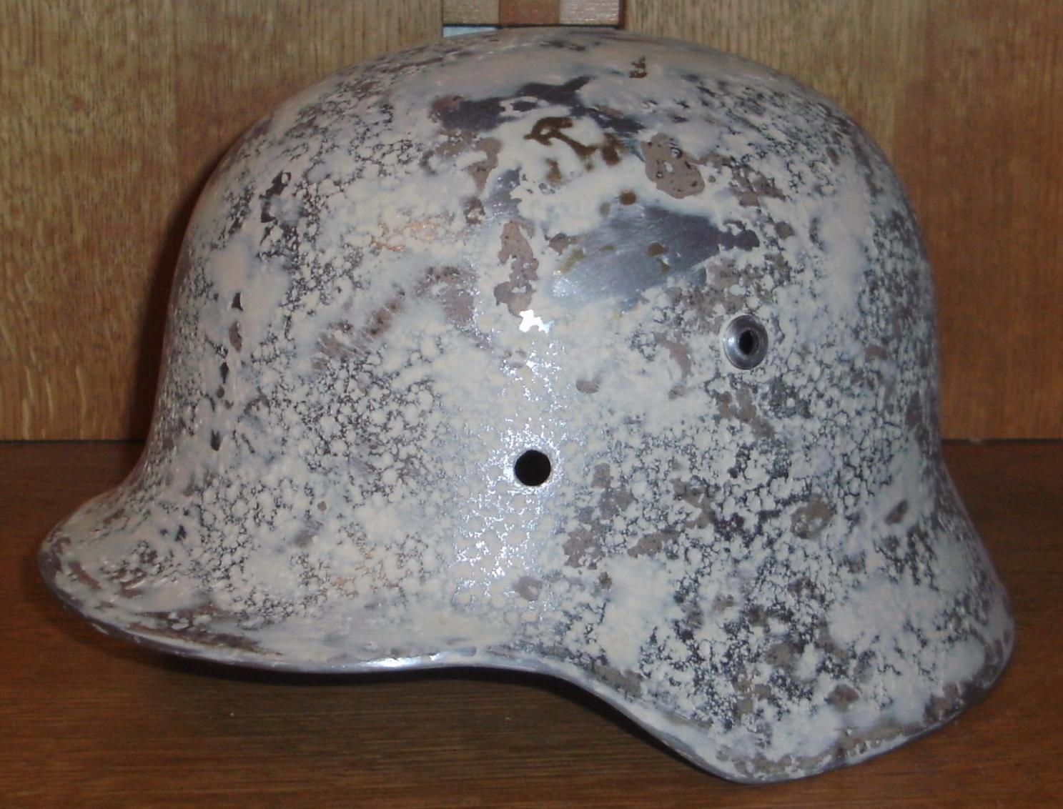

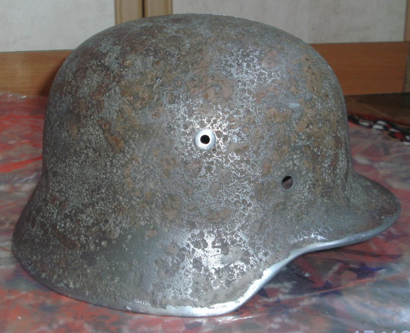

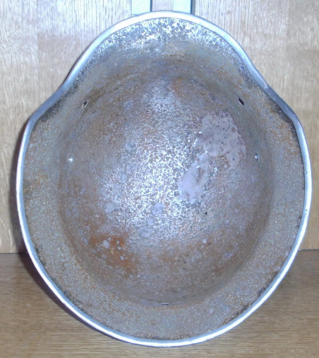

    Фрау Хельга поначалу закапризничала -мне бы выпить чашечку кофэ, принять ванну. Ага щас, кровожадно потирал руки Новый Хозяин (НХ), давай прыгай сразу в лимонку грамм 500 на 10 литров да в пластиковую тару. После баньки кислотной в содовый раствор окунись для нейтрализации последствий, ну а там уж справлю гостье, как и положено, юбочку оловянную, да вентиляцию новую.

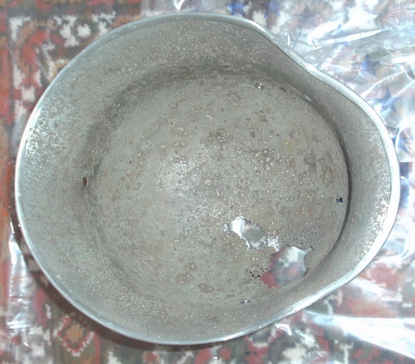

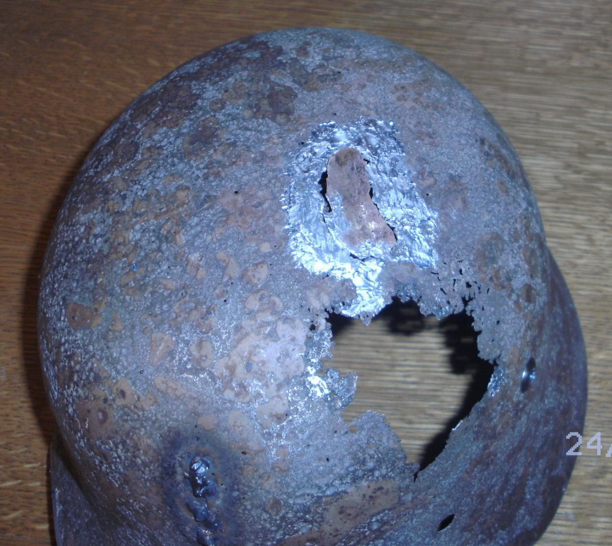

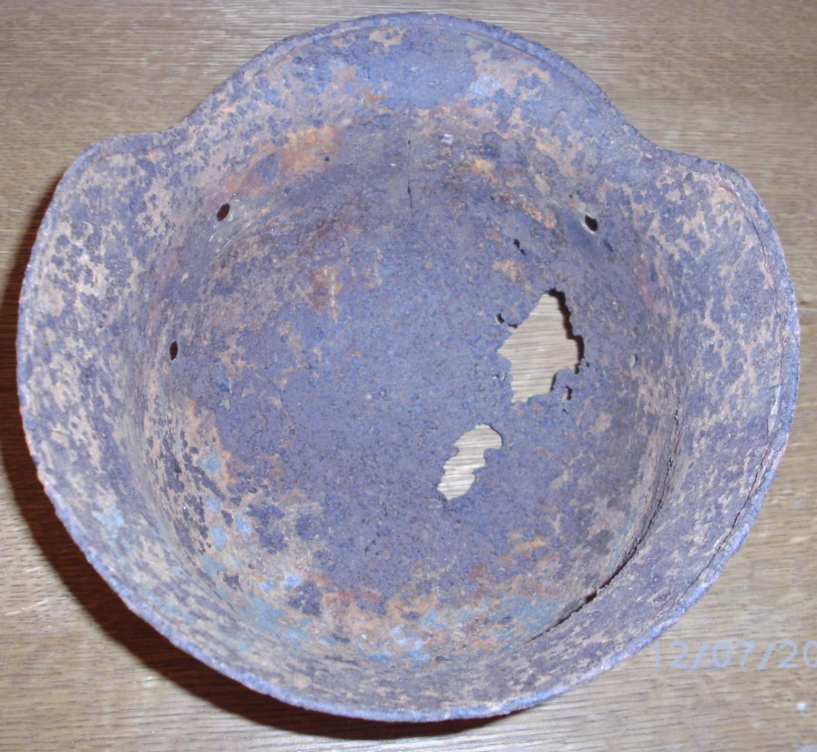

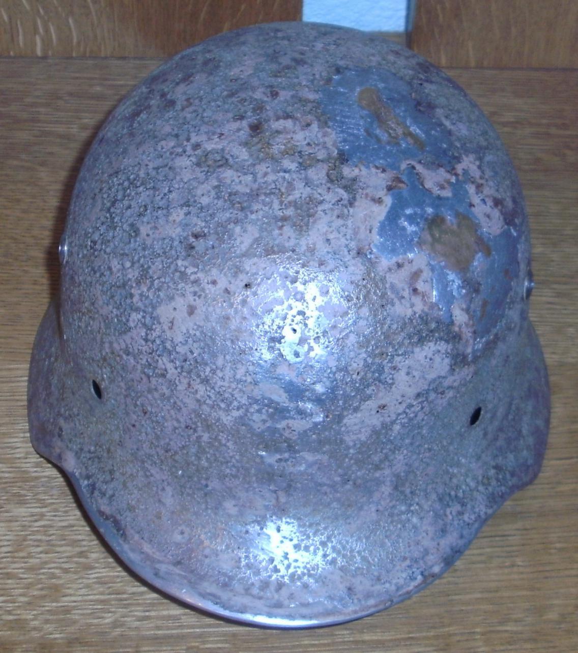

    И с головой у меня что-то не то, молча говорила фрау Хельга. Ну дык, у тебя ж дырки там, также молча отвечал ей НХ.

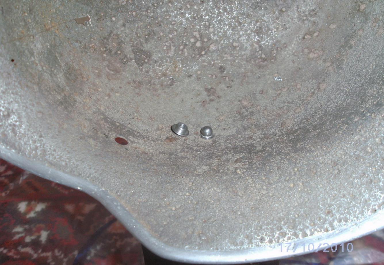

    Назвался груздем – в лес не убежишь. На раз -трещину по краям прожечь и заварить. Два–найти гильзу. Не проблема, на даче просеем землю . Три-распилить, выровнять, подогнать, облудить, припаять, обточить.

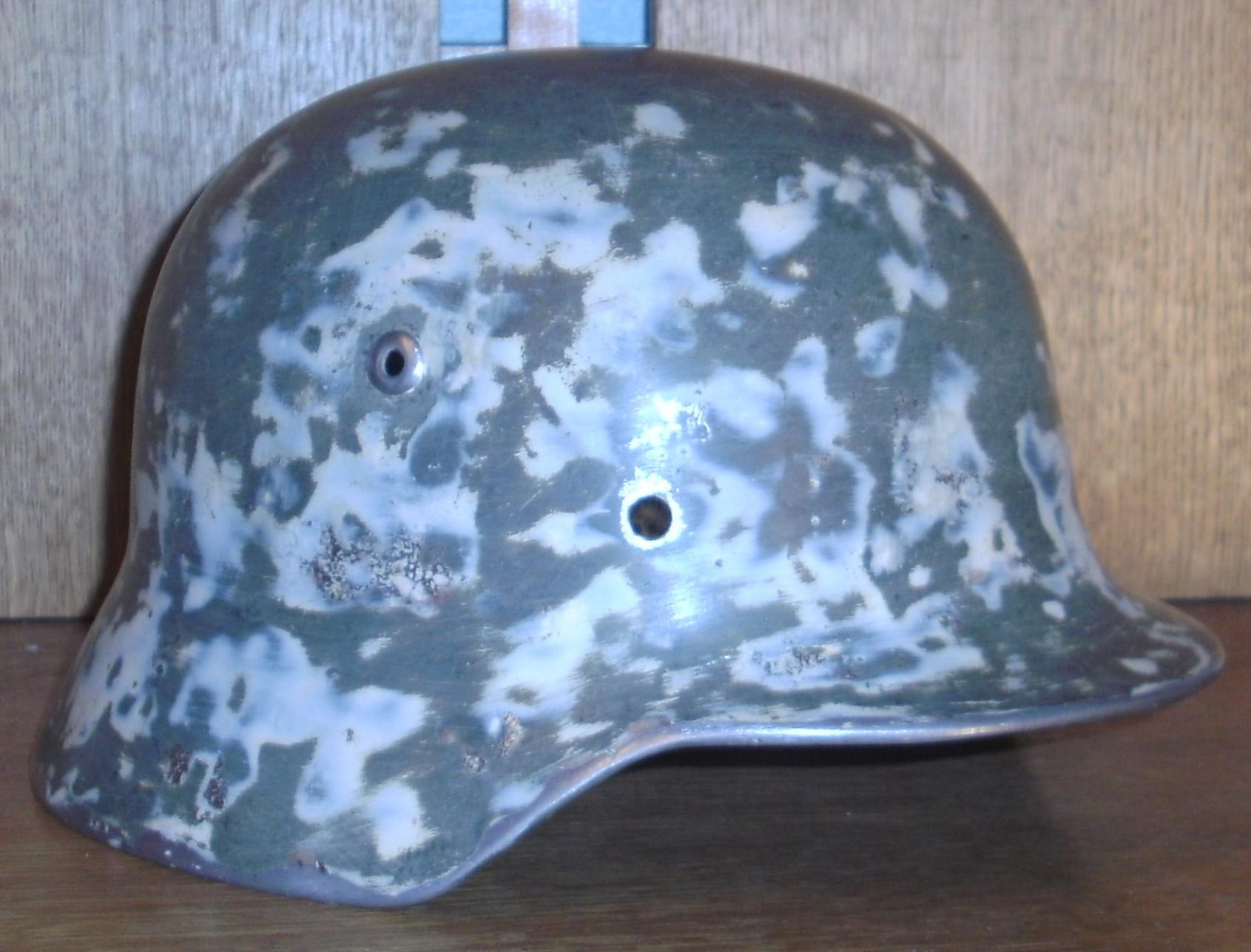

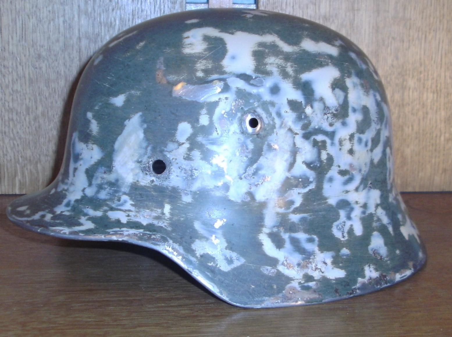

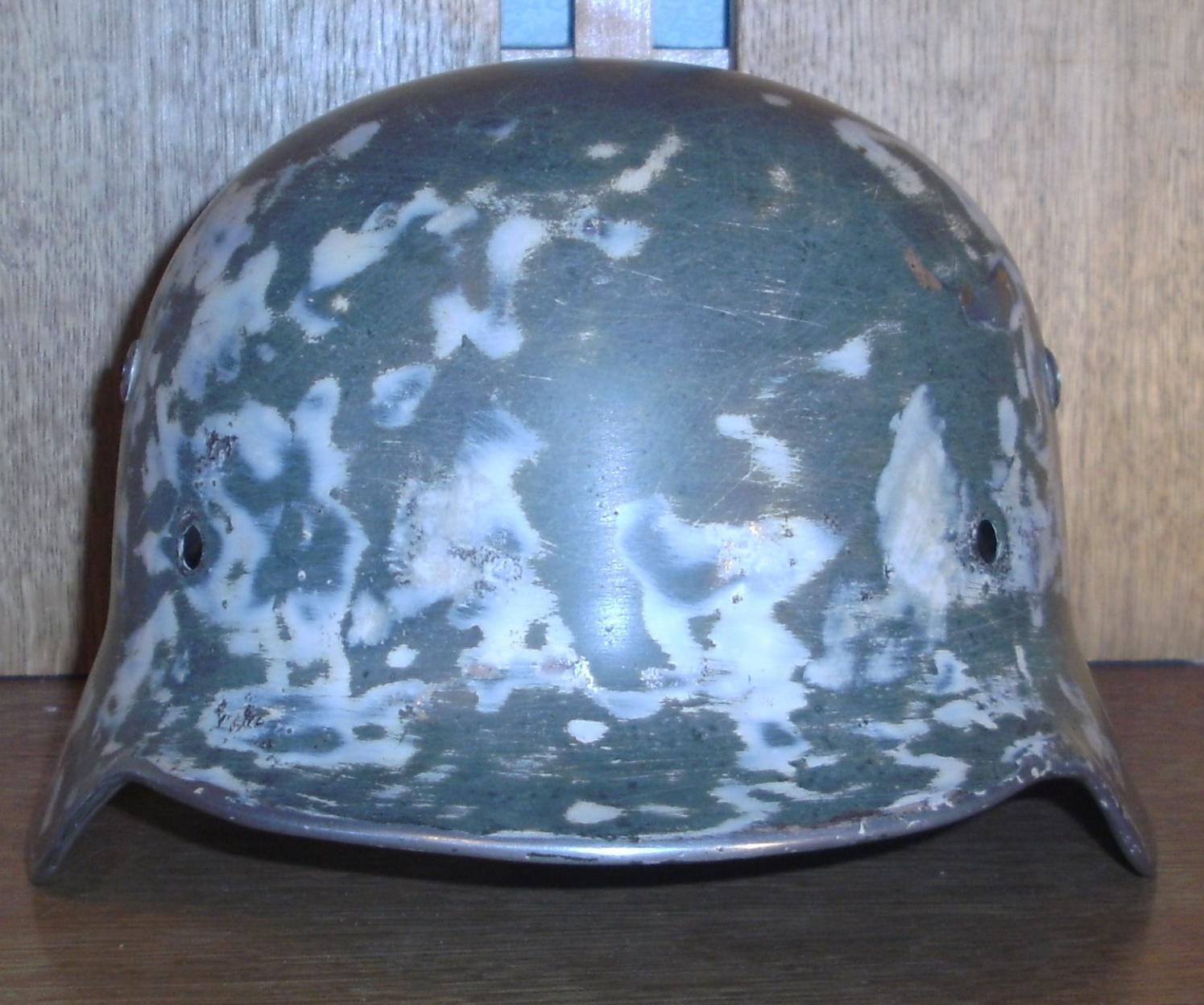

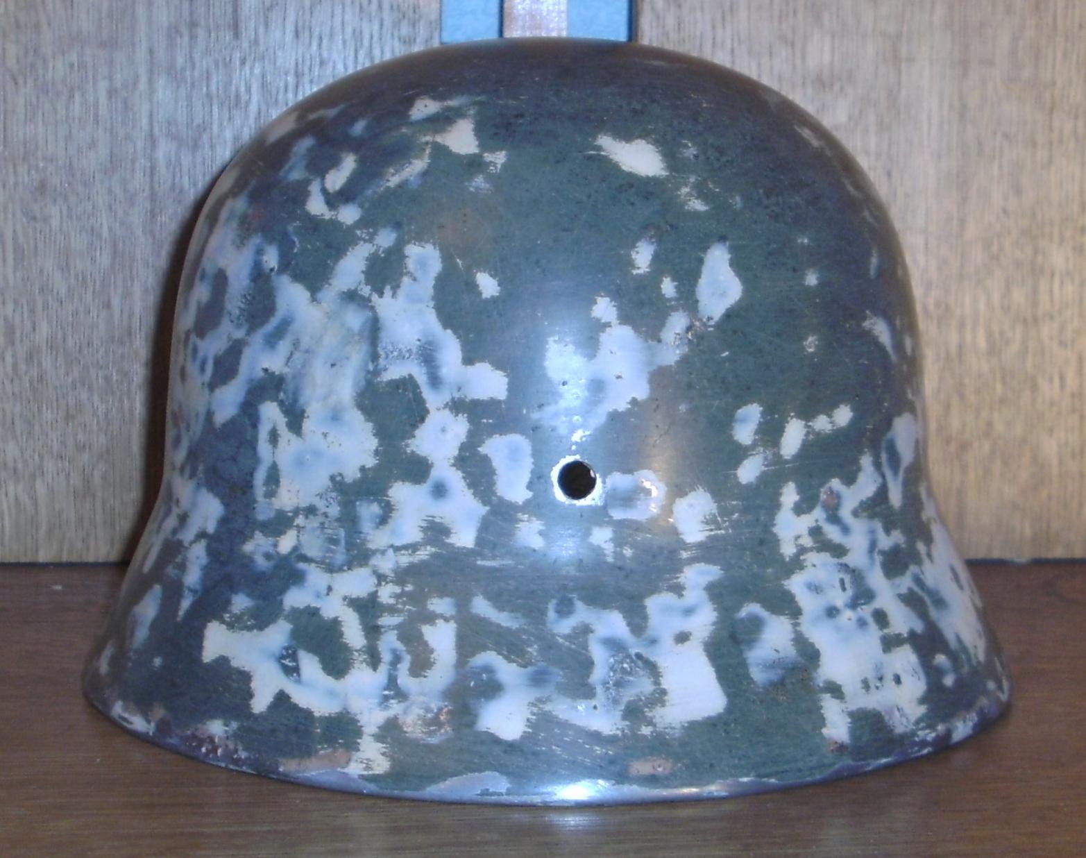

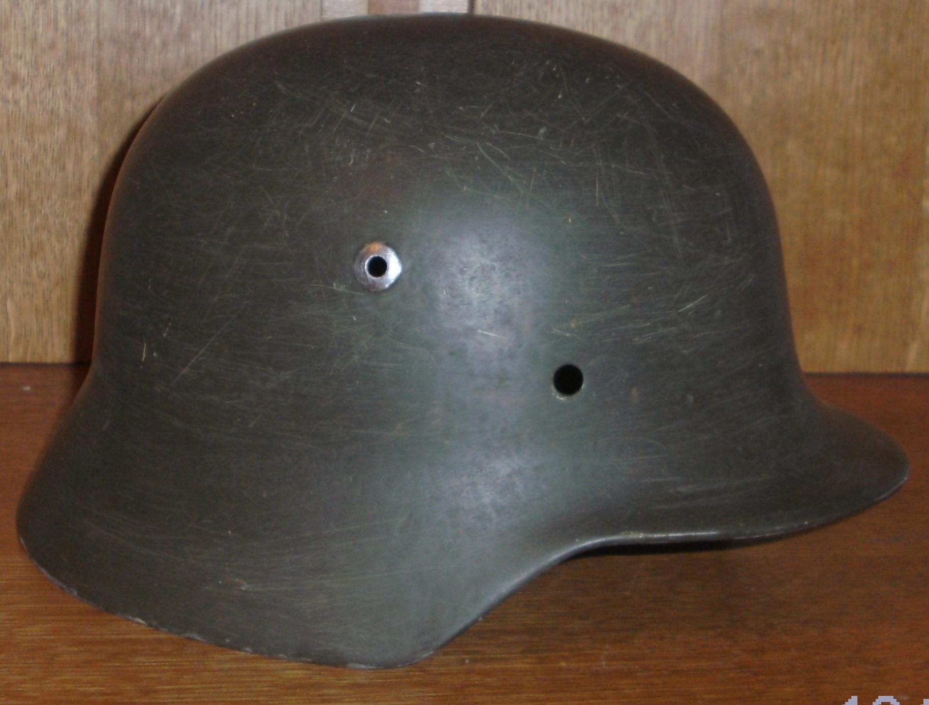

    Как то ночью каска фрау Хельга даже тихо запела –wenn die soldaten durch die Stadt marshieren…а может это просто показалось НХ, пришедшему в пятницу с гаражей, где с мужиками легко и весело решали вопросы внутренней и внешней политики. Однако утром, потыкав пальцем фрау Хельге в лоб , НХ на всякий случай строго запретил ей выражаться у себя в доме на непонятном языке. Иначе не получит никакого макияжа. Ни преобразователя ржавчины «Цинкарь» перед шпатлёвкой универсальной NOVOL двухкомпонентной, ни

    3х-кратной проявки остатками алкидной краски RAL6015 и как последний аргумент, мог бы лишить ее наждачной бумаги №80 на начальном этапе, №150 в течении всей работы(к концу прекрасно затиралась и становилась примерно как № 600) и №1000 по вальцу и люверсам, ну и там и сям.

    отлично.особенно завальцовка

    К моменту последней проявки ХельКа , так звал её теперь НХ, уже вполне сносно декламировала
    «Мой родны кут, як ты мне мiлы,
    Забыць цябе не маю сiлы…»

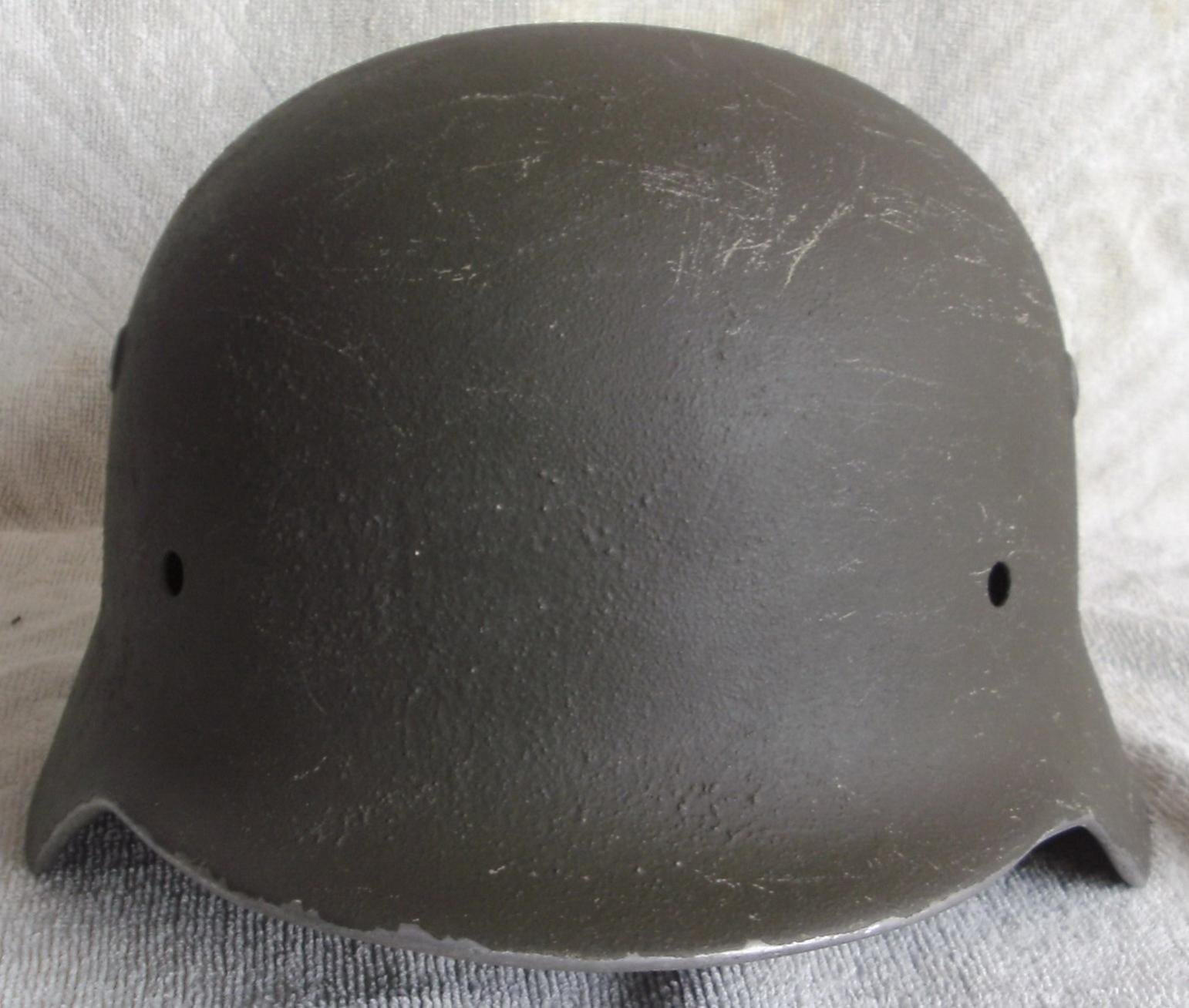

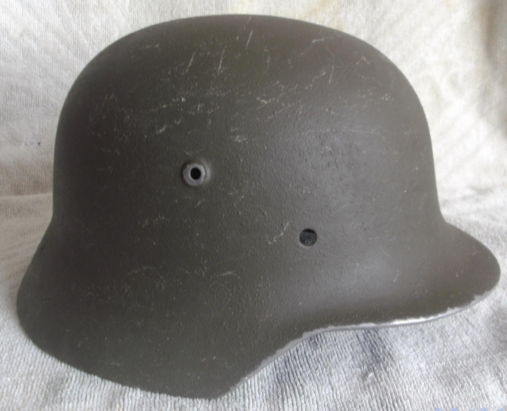

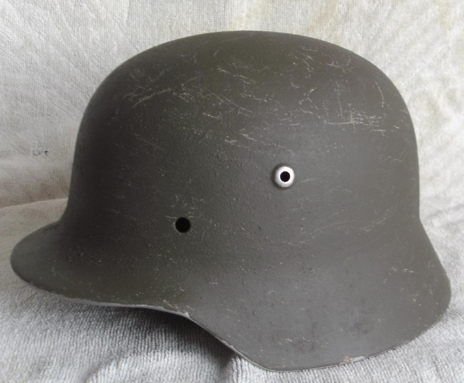

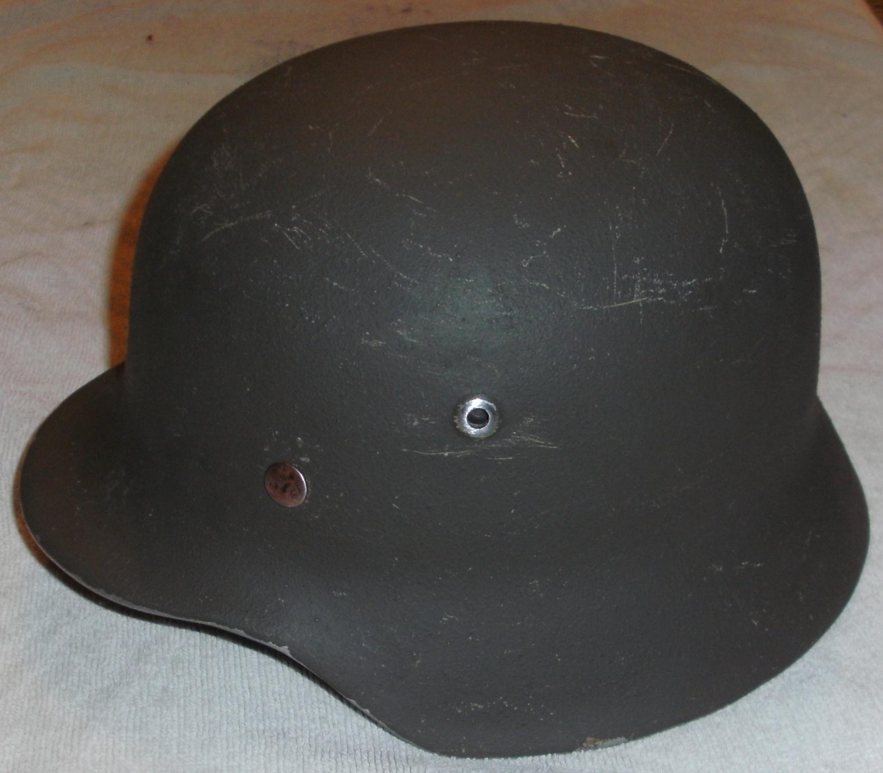

    Когда у нас Полевой Выход Хозяин?- спрашивала Хелька. Солнце хочу увидеть, ветер почувствовать… Вначале будешь ты трижды крашена RAL6006 ,без оттенков, как бы в сердцах отвечал ей Х, а в третий раз еще и с цементом для фактуры. Да и фотосессию не забыть бы сделать при дневном свете, без вспышки.

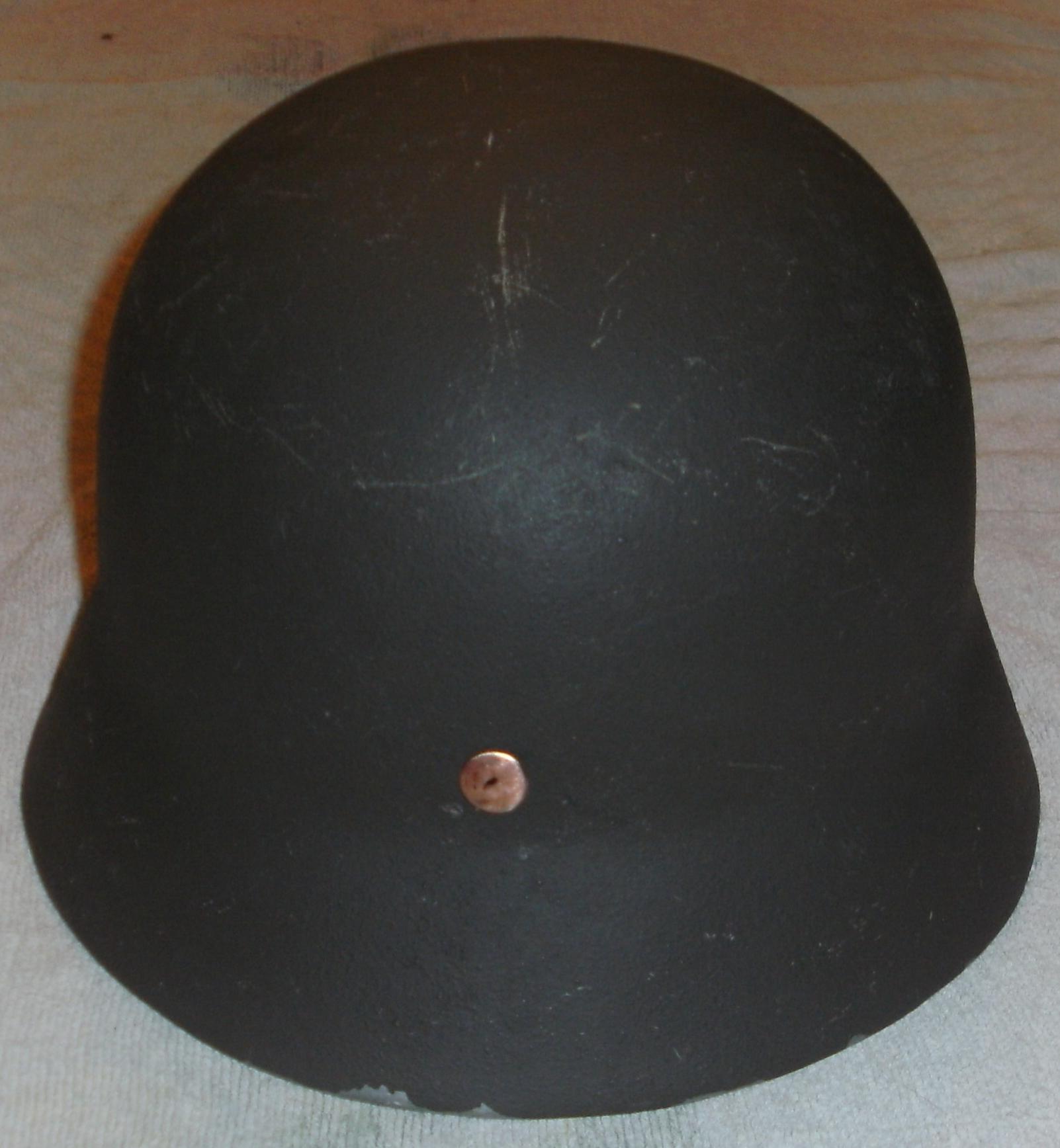

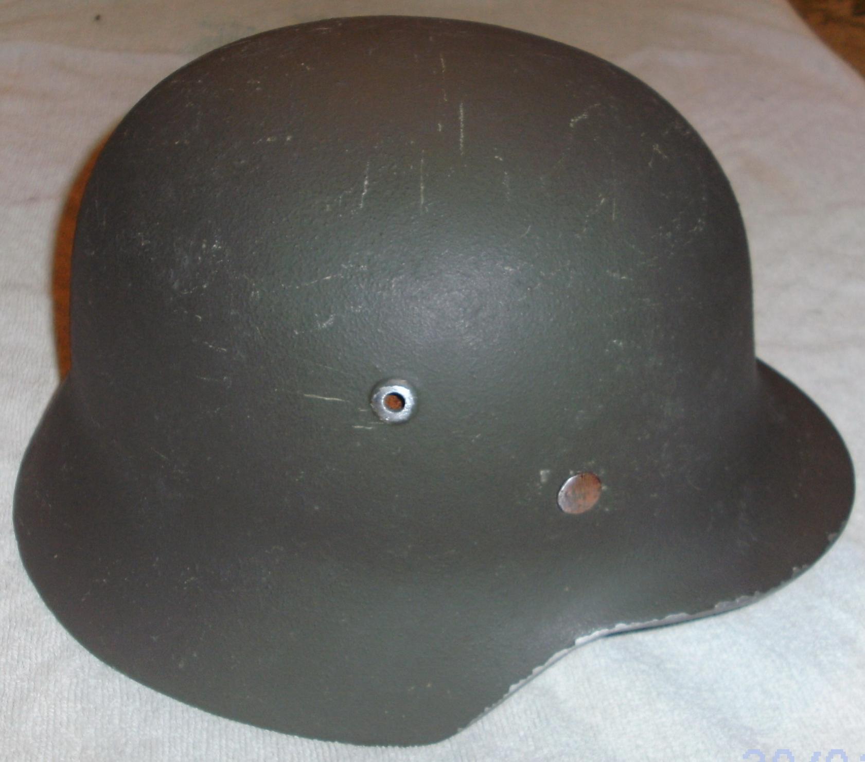

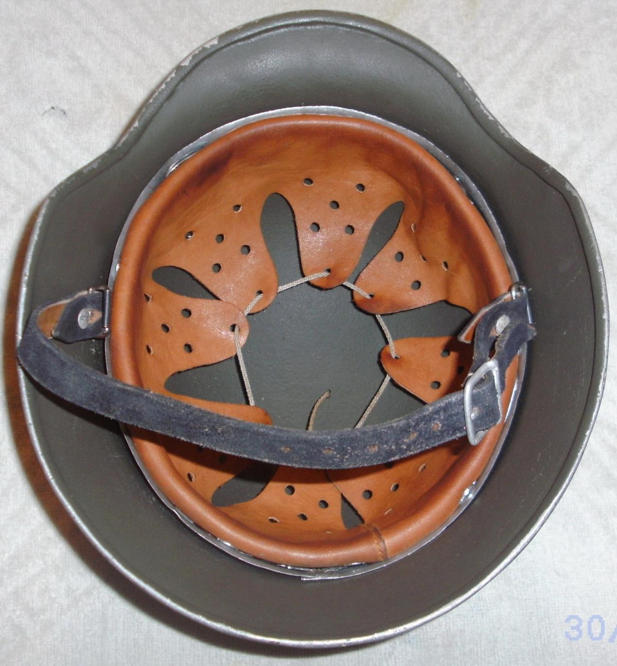

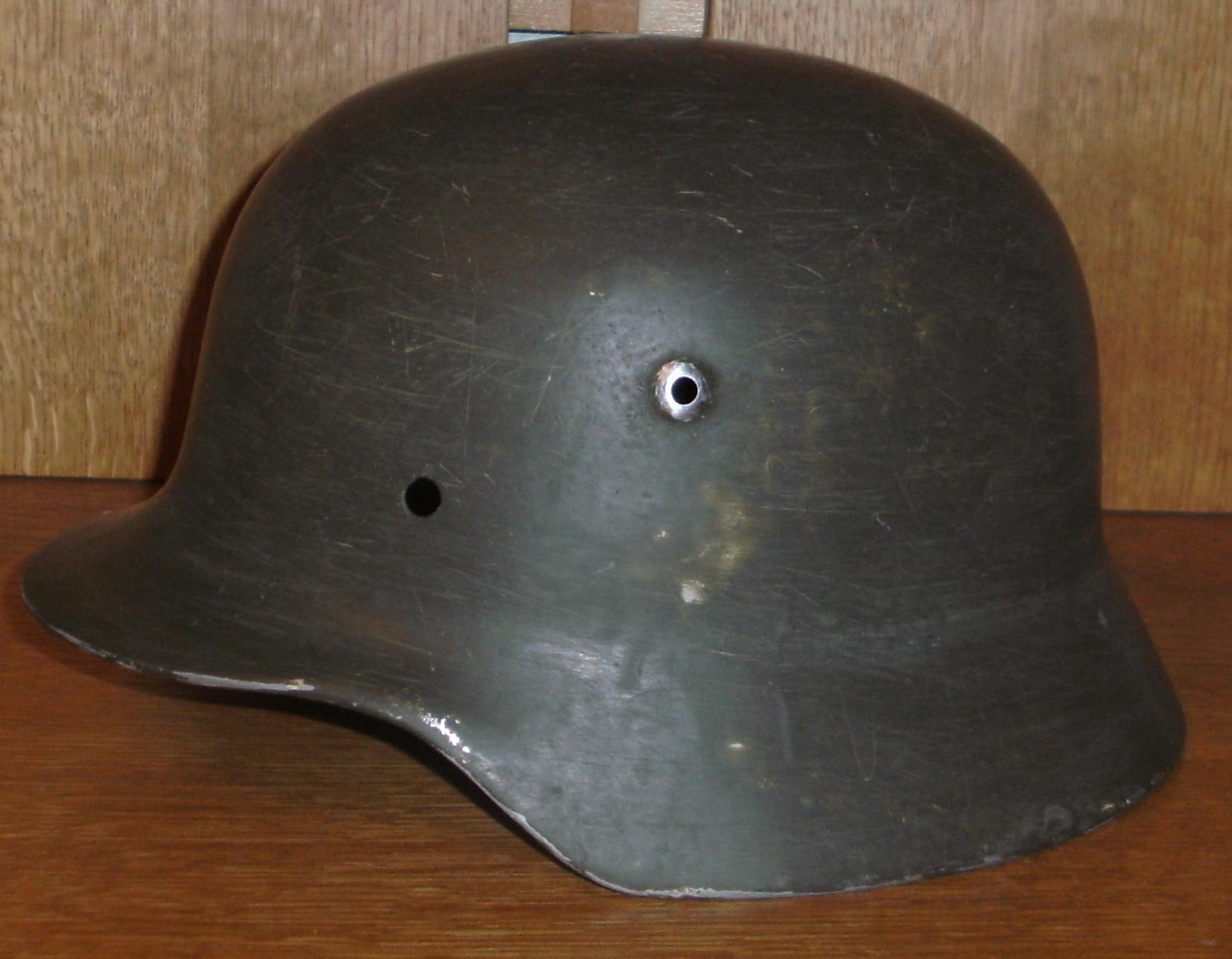

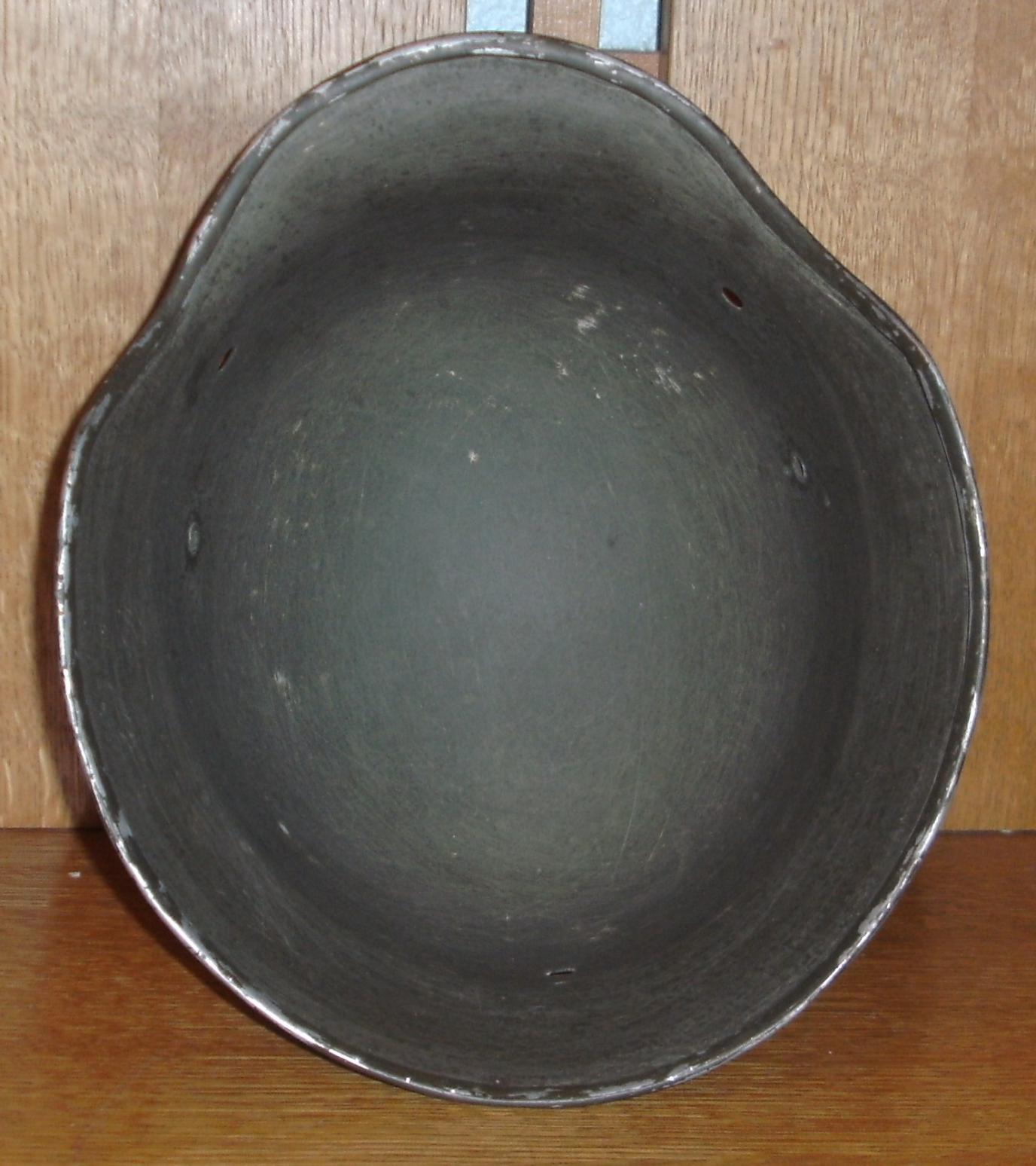

    Настал день последнего штриха. Заранее был получен подшлемник с оказией от камрада. Камраду респект. Тут правда, без обид, душа захотела некоторой доработки, заменены серьги и рамки крепления, установлен подбородочник с оригинальной пряжкой. А также использовалась газплита, пустая кнопка-клипса, полоска железа, олово + аспирин. (а без него никак:)) = кламмер
  26. grorlo
    grorlo Obergefreiter
    140
    РБГ
    Спасибо Хозяин. Начинается новая, правильная, «жизнь»-подумала каска Хелька смотрясь в зеркало. Вот только интересно, а что скажут по процессу более опытные люди?
    А вот выложим твою историю на Reibert , да и послушаем– решил Х.
    P.S. Все использованные знания по реконструкции получены с данного ресурса путем прочтения и осмысливания информации. Выражается благодарность всем пишущим на форуме.
    P.S.S. Цветопередача явно не мой конёк.
    В мнениях не стесняемся. ХХ стрессоустойчивый;)
