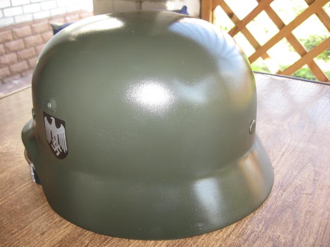

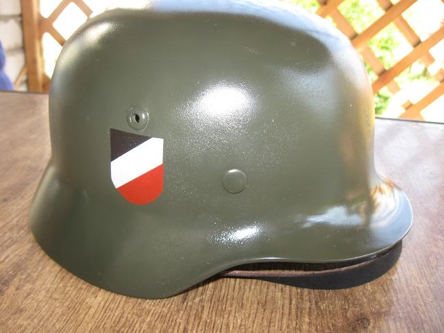

    Вот, достался...заказал краску на авторынке по подбору RAL6006-матовую, простояла она у меня недели три, затем открыли-покрасил аэрографом...получился НЕ мат, как исправить...подскажите

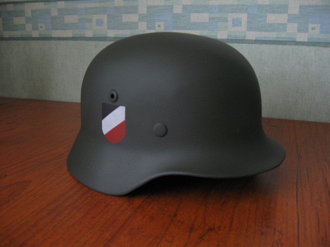

    вот нашел на форуме, хотелось-бы как-то так....

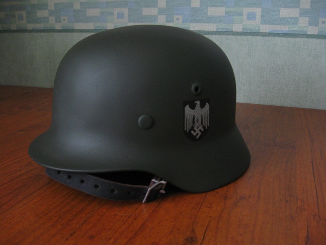

    Сначала начал замывать наждаком 1000 номером, замыл 30% каски, предложили попробовать матовым лаком...вскрыл всю...ВОТ что получилось:
    Спасибо ВСЕМ за советы

    Кхе, кхе... На этом шлеме у меня нет лака. Весь секрет в покраске из краскопульта. Эффекта можно любого добится даже с краской полуглянцевой. На своих ранних шлемах я пользовал акриловый краски, добавляя в финальных слоях ацетон, который её и матирует. Теперь пользую алкидную тиккурилу.
    http://reibert.info/forum/showthread.php?t=124992

  21. А результат какой был при замывании?каска цвет(оттенок)не меняла?
  22. Танк Штурмгешюльтцев
    Танк Штурмгешюльтцев Stabsgefreiter
    1,589
    Location:
    Bunker
    нет,не меняла,только уходил глянец

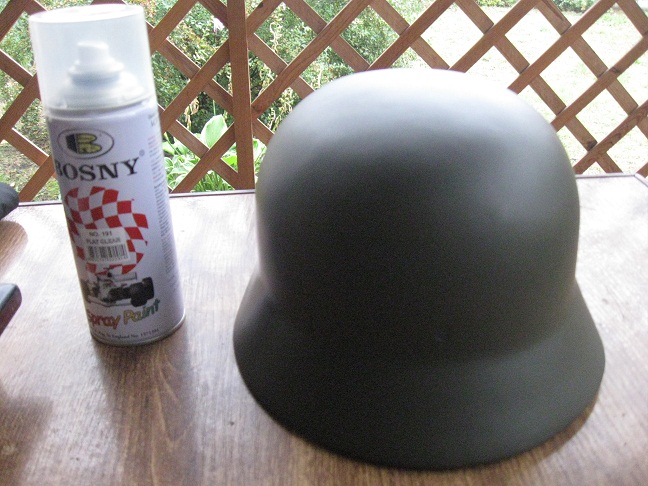

    Для покрытия использовал этот лак
