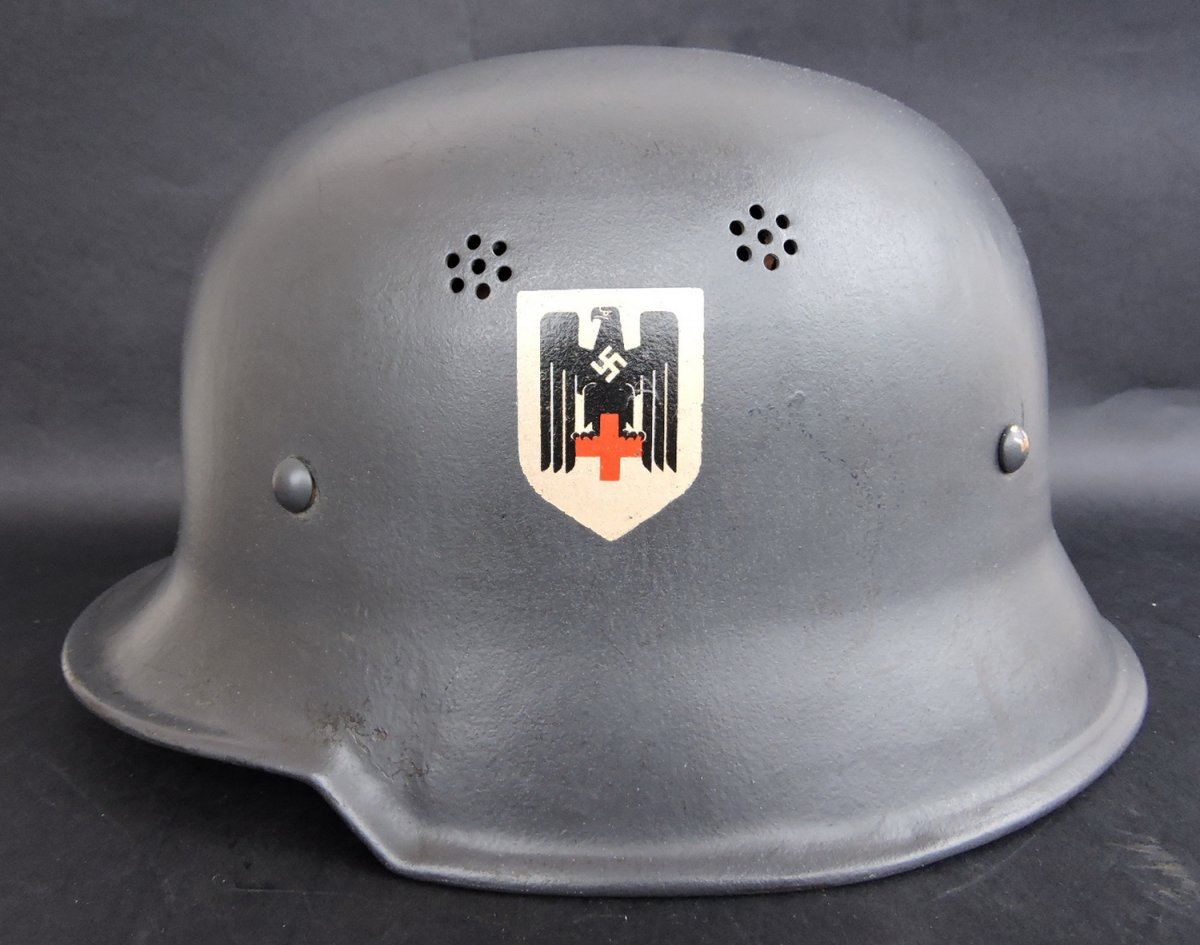

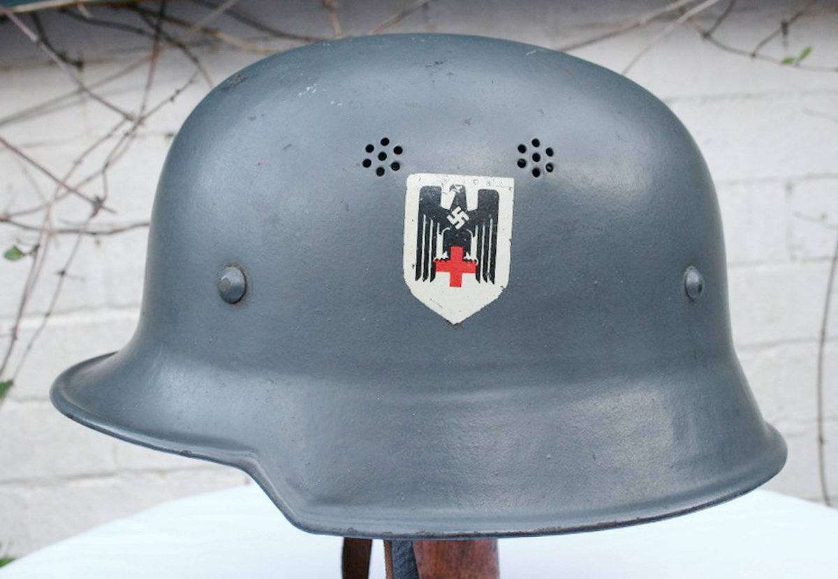

    Є у мене картинка з декалями. Тут є і така, як Ви показали...

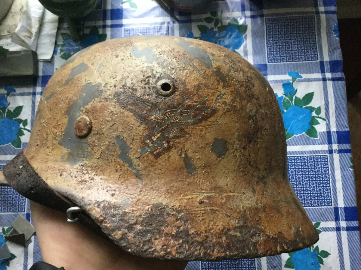

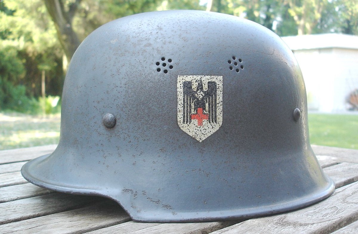

    На м35,м40 і м42 така декаль не клеїлась ніколи.Лише фарбували в білий ,і наносили червоний хрест.Декаль могла бути сс,вермахт, люфтваффе.
    Airborne, 663, Александр Лемешко та ще 1-му подобається це.

    Присоединяюсь!) Дэку ДРК придется отложить до приобретения каски м34,на которой они замечены. На боевых никогда.

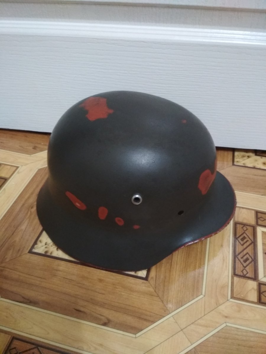

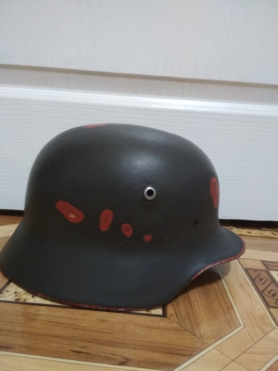

    я бы не грунтовал этой красной херней, немчики красили по голому металу предварительно протравив его,поэтому в результате эксплуатации шлема в тех местах где сошла краска появляется патина. Если грунтовать для проявки ,то лучше использовать ту же краску,заодно и цвет нужный найдете.
    RIHARD 77, MrJonsson81, Schwester та ще 1-му подобається це.

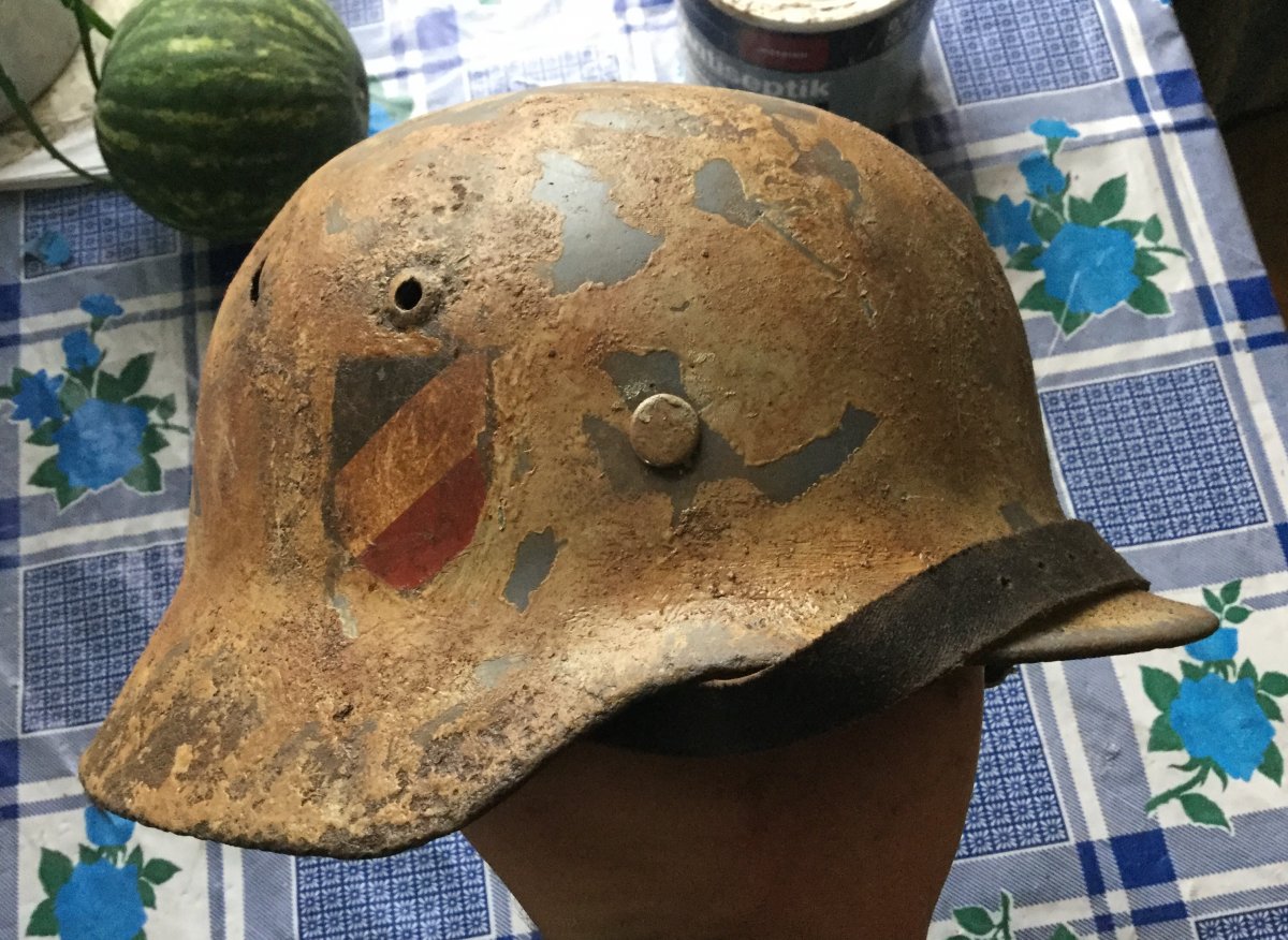

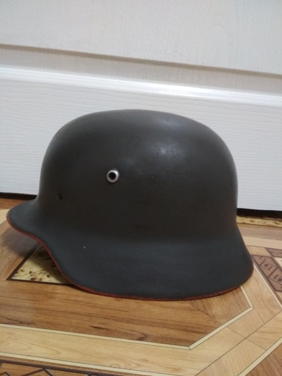

    Здравствуйте,вот,решил поэкспериментировать с краской под перекрас,жду критики по поводу цвета...
  7. F.O.Mozer
    F.O.Mozer Stabsfeldwebel
    1.415
    вот она вся (красота) грунтованного шлема.Цвет не определенный и непонятен

  8. Schwester
    Schwester Stabsgefreiter
    119
    Бахмут
    Хотел подобрать под люфт,завтра скину при дневном свете...

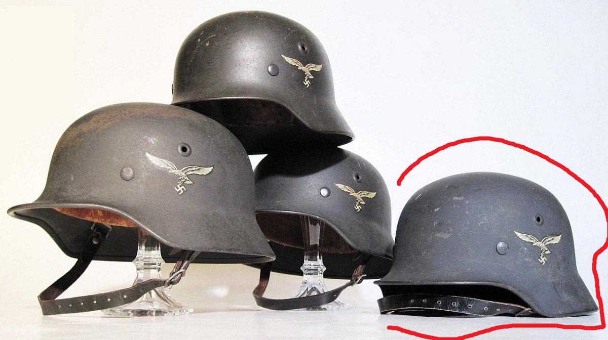

    в 35-м летуне должно быть больше синевы а серого меньше - гляньте фотки оригиналов,будет представление о цвете

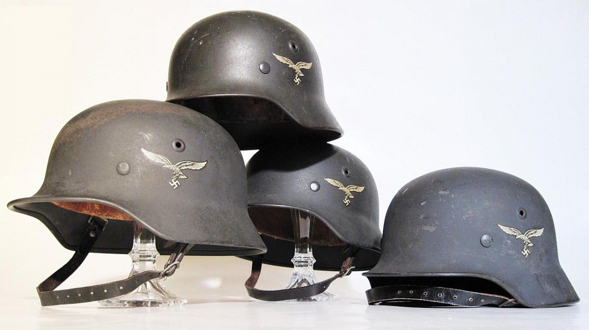

  10. игорюшкин
    игорюшкин Feldwebel
    696
    украина харьков монреаль
    Вот из сети
    F.O.Mozer, 663 та Schwester подобається це.
  11. starik.off
    starik.off Feldwebel
    У люфтів колір був рал 7015 і 7016.

    Добрый день!Вот,как и обещал,мой цвет...на Люфтваффе?На Вермахт?Или эксперимент не удался?:(
  13. starik.off
    Не вийшов.Колір повинен віддавати синім.Ось колір 7016 на моїх реставраціях. IMG_20200825_160703.jpg IMG_20200821_140334.jpg IMG_20200730_150000.jpg IMG_20200712_124103.jpg

    Прекратите намазывать на каску все что под руку попадается. Там и так уже черт знает сколько слоев грунтовки, теперь еще и краска, потом еще слой краски... Можна же на чем то другом помазюкать для эксперимента. Перекрас это не так просто как кажется на первый взгляд. Вот некоторые мои эксперементы по перекрасу в том числе и люфтваффе
  26. Schwester
    119
    Бахмут
    Хорошо,мне тогда придется счистить краску и подбирать цвет на чем-то другом...
