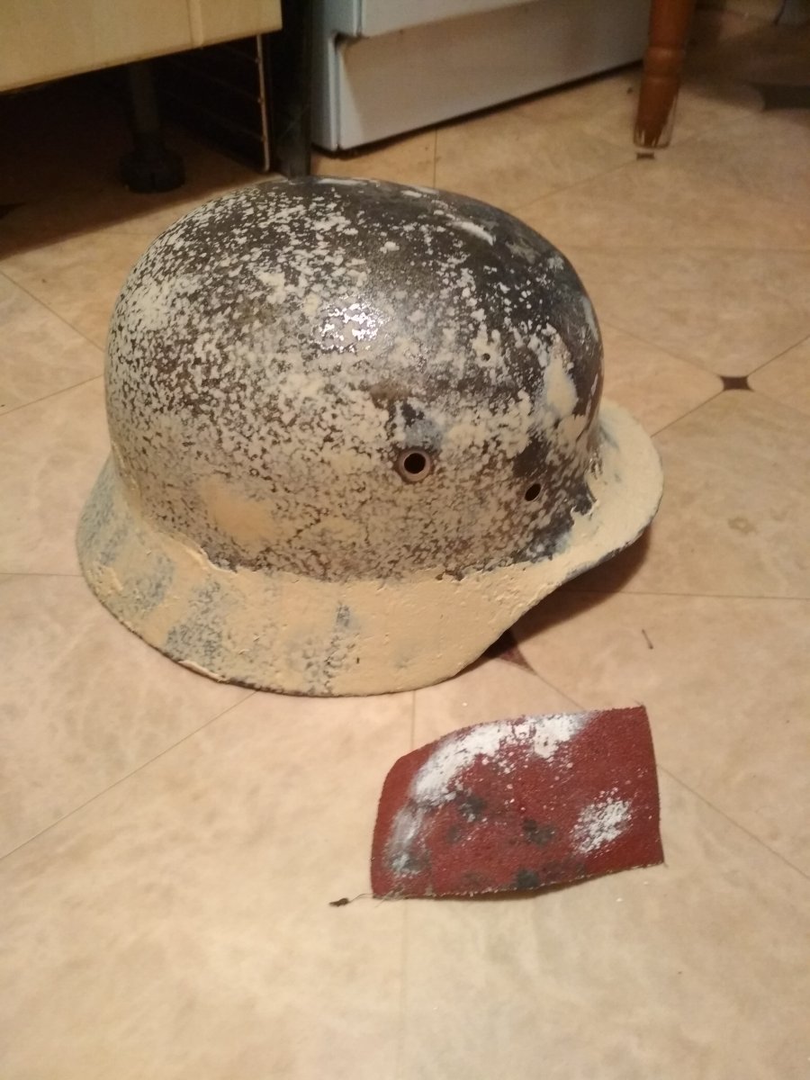

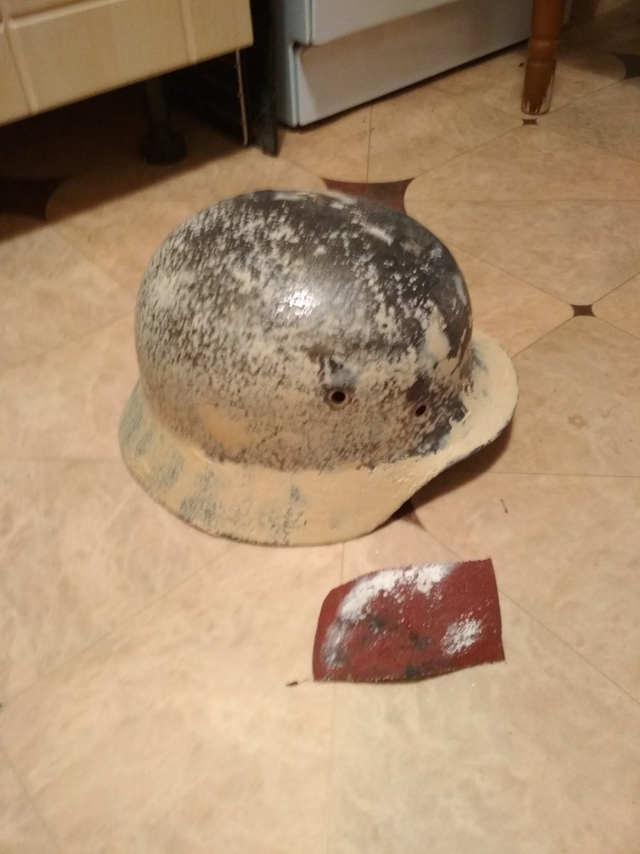

    Добавление в шпатлевку чго либо меняет ее качестао не в лучшую сторону... В автомагазинах продается черная финишная шпатлевка, специально для бамперов.

    Там ещё шпаклевать и шпаклевать...Сейчас уже оставлю так,а завтра добавлю сажи!Благо печка есть!Но так,как я реставрирую шлем впервые,то простите,не знал,но я завтра исправлюсь!)Я,кстати,увидел в магазине черный грунт, думаю прикупить,он же лучше будет,чем серым вскрывать?

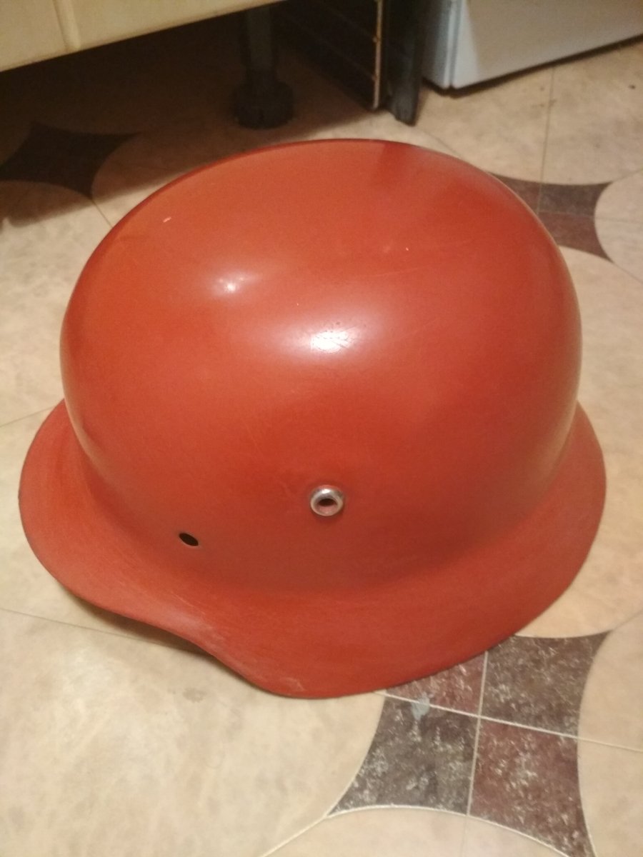

    Лучше грунтовать, иначе как Вы увидите изъяны которые надо будет выводить шпаклом ?

    Его однозначно грунтовать, но каким цветом, выбор за Вами, правильный цвет грунта - красный

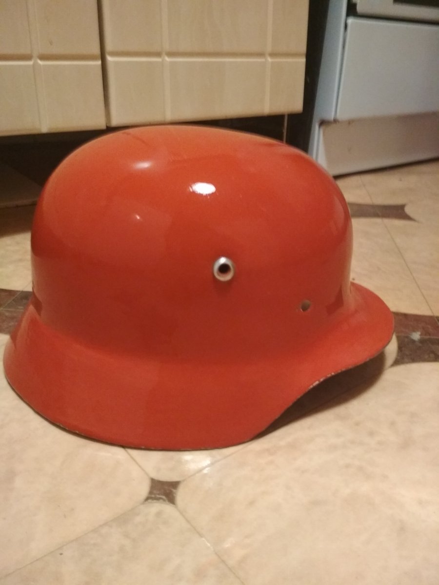

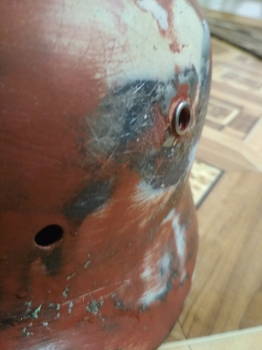

    Добрый вечер!)Вот мой проявочный слой красным грунтом)исправляю косяки и перехожу к внутрянке,потом ещё разок осматриваю шлем,вывожу его и красим...

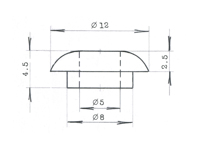

    потом после покраски не забудь втулки поставить.

    Какие то не правильные втулки, шляпу винта большего диаметра надо(я так думаю))))

    нашел

    Неее,не то пальто. Надо чтобы грибком была..
    И внутренний диаметр меньше

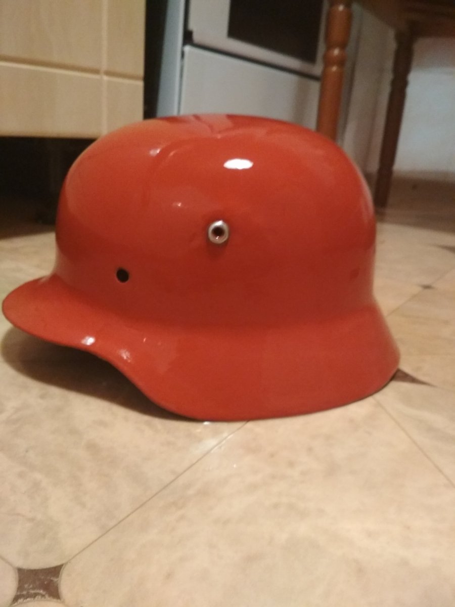

    Добрый день!Продолжаем работу)неправильные люверсы были высверлены,далее как и советовали...болт м8 обточка и все стало намного лучше!Все сделано четко в размер!!!

    Совсем другое дело:smile_12:

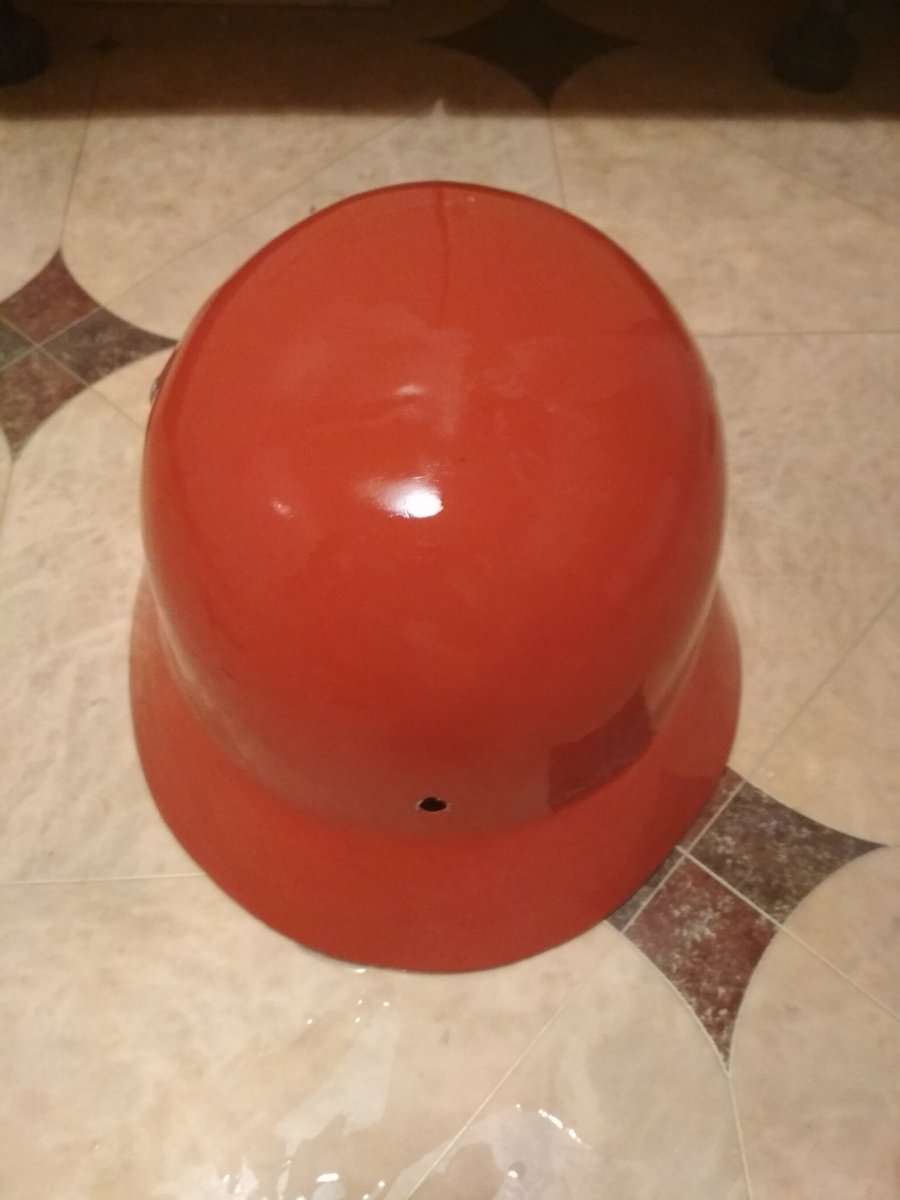

    Вскрыл ещё раз грунтом,а после его высыхания матирую нулевкой)фото чуть позже,но могу сказать,что ещё есть пару небольших изъянов...грунт использовал для заполнения мелких каверн и царапин...

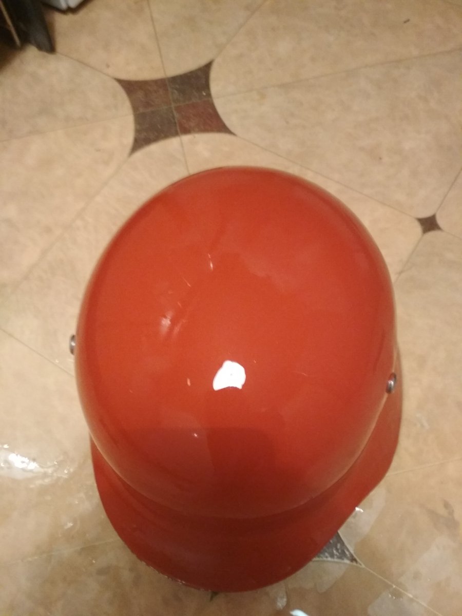

    И так друзья:beer:вот результат сегодняшнего труда:зачистил купол, теперь он как пасхальное яйцо.На нем же оставил пару еле заметных вмятин,на фото указал... сегодня встал вопрос:"шпаклевать их или нет?" Решил не шпаклевать,они мне понадобятся для создания, так сказать,шлема побывавшего в эксплуатации...они передадут некой фактурности и оригинальности шлему.Также сегодня решил заморочиться и полернуть люверсы.Для этого не обрезая их с болтов зажал в дрель и на 600-ой наждачной бумаге полирнул.Остался козырек и юбка,ну и завтра внутрянка;)Большое спасибо,кому не безразлична моя тема!А также спасибо за советы!:)Вообщем вот фото...
