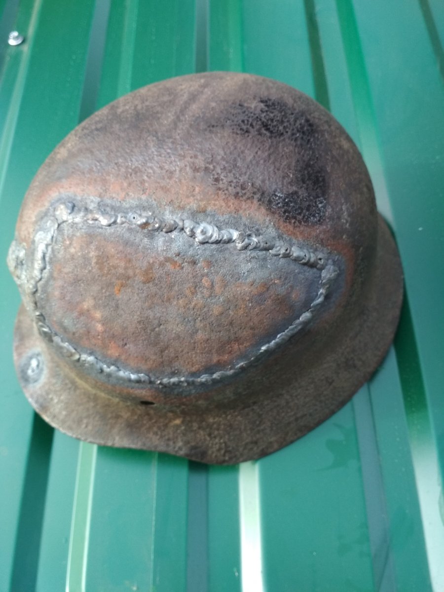

    Добрый день друзья!И так, сегодня пятница,выходной для всех студентов наступает...но для меня это не только выходной,а и пора прилично поработать,а главное для души!Взял шпаклёвку и наждачную бумагу.Шпаклевки взял 200 грамм,для заполнения каверн...

    а отчет по сварке? ))):beer:

    Ещё не доехал домой:beer:но будет сварка, будет...

    Хочу спросить у вас,так как у меня нет рихтовочного молотка,а пупырышки на латке нужно всё-таки убрать ,то чем это можно сделать?Можно ли будет ее выровнять с помощью нагрева паяльной лампой?Или же выровнять после приварки к шлему???

    Мне кажется что нужно заранее рихтовать. Может попробуете слесарный молоток с круглым бойком модернизировать? Болгаркой закруглить боёк до формы полусферы,как вариант.

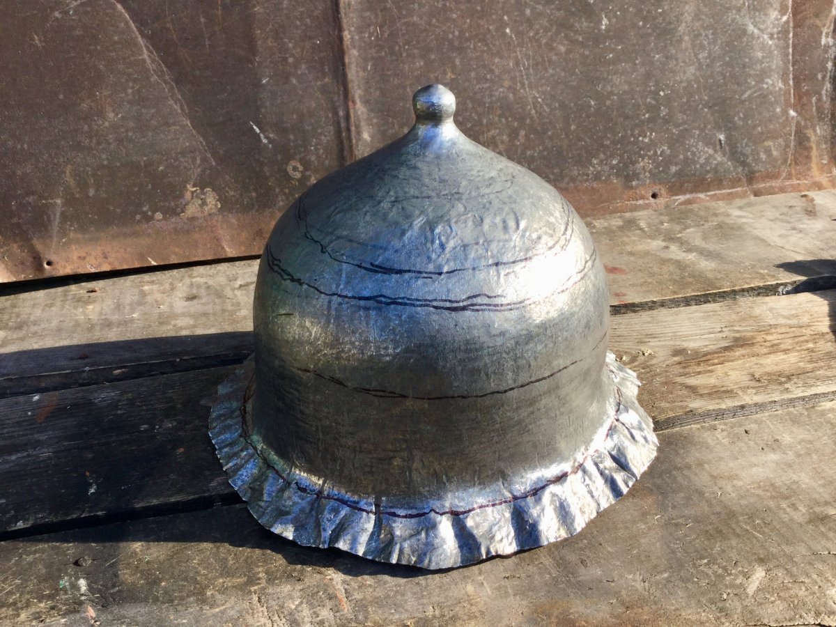

    Приварить потом рихтовать. Там ее еще выгинать нужно, какая то она плоская у вас получилась. Выгибать нужно на пеньке с выямкой, полукруглым молотком, или я брал гирю совдепоскую 3 кг (если не ошибаюсь) у которой круглые края. Можна попробовать резиновым молотком в строительном магазине продается для укладки плитки.

    Резиновый наверное слишком мягкий будет. Там же не оцинковку рихтовать и не медь

    Да он твердый как камень хоть и резиновый. Я в молодые годы средневековем увлекался, выгибал железным а рихтовал резиновым. Метал 1,5

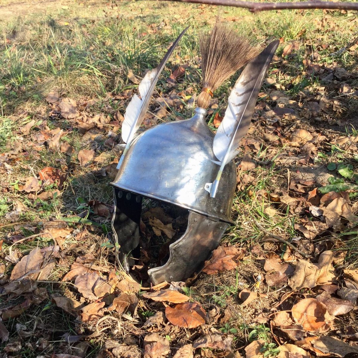

    Тогда да. Я как то с ним дел не имел. А шишак классный получился!

    Шишак огонь!!Так держать!!Буду по немного учиться и у Вас)

    И главное никакой шпатлевки:D

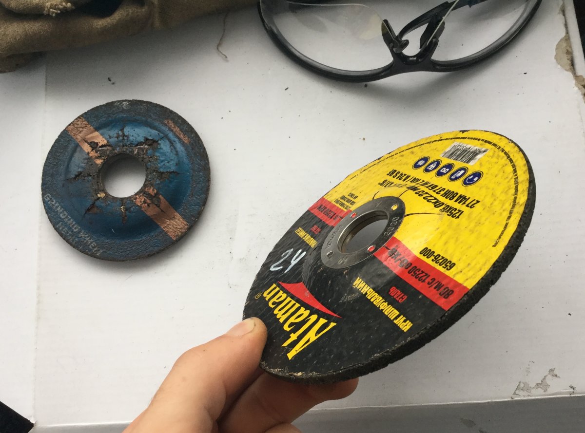

    У меня проблема!!!Простите за флуд,но у меня нет инструмента,чтобы вычистить швы внутри каски!Чем это можно сделать вручную???Или как???(нет дремеля!)

    Атаман в помощь. ps: и не забывать про технику безопасности, очки обизательно потому что все в лицо лететь будет

    Та каска 62-го размера,болгарин то не влезет!(((

    Небыло еще такой каски чтоб не влазила...большая конечно не влезет, а маленькая вполне себе влазит, если защиту снять.

    125 болгарка,плюс круг лепестковый,минус защитный кожух.
    Ну а если болгарки нет, тогда печаль. Закруглённый деревянный брусок и наждачка на нем в помощь. Но это боль...

    Добрый день!!!Отчёт по сварке.

    Так,для качественной реставрации,после зачистки швов латку укрепил стеклотканью...фото чуть позже...

    И так,вот фотографии.
    Были проделаны такие операции:
    1.нанесена для укрепления стеклоткань
    2.высверлено по месту отверстие для люверса
    3.нанесен черновой слой шпатлевки

    Есть шпатлевка "новол" с волокном, может быть ею было бы лучше? С уважением

    та что Вы белым все мажете - неужели трудно порошка черного добавить,что бы шпакло темно-серое было......учишь учишь,уже кулаки болят)))

    А какой порошок лучше добавлять?

    А для чего стеклоткань?

    графит,магнитит,породная пыль,сажа.
