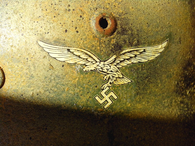

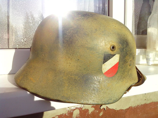

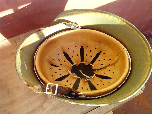

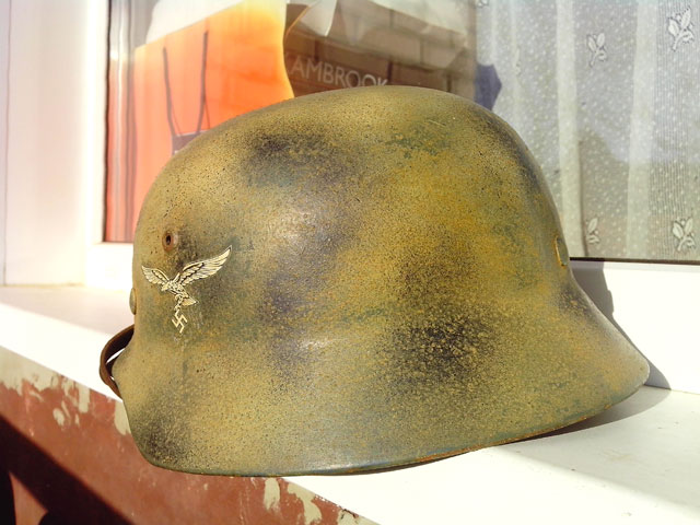

    Была у меня отличная М35 68 размера, сначала сделал ее Люфтваффе, но плохо покрасил (краска облезать начала на макушке) да и обруч был треснутый. Вобщем, решил разбирать и переделывать. Ну с каской все понятно - зачистил и перекрасил, но уже с текстурой. С обручем получилось сложнее. Выкрутил внутренний с кожей, а внешний отправил на ремонт. Мне сделали новый алюминиевый обруч, а от родного приклепали усилительные накладки с серьгами под ремешок и клеймами. Получилось изумительно:smile_12: Но потом оказалось что декали Люфтовой у меня и нет...:confused: Заказывать и ждать не хотелось, ну и налепил сухопутную. Собрал, да и забросил на полгода на балкон. По осени сунулся и обнаружил, что Вермахт адлер решил так сказать "улететь", я ее никак не защищал - ни нагревал после нанесения, ни лаком не покрывал. Вот и стала отходить. Ну и хрен с ней, подумал я и стал счищать ее до конца. К тому моменту Люфтовая декаль у меня уже была и ее я нанес уже по всем правилам:) Потом изобразил небольшой камо, ну и вроде все. Зацените.

    P.S. Вермахтовый орел все-таки оказался устойчивым к полному удалению, если присмотреться, то его остатки немного проглядываются....:confused: Теперь хочу еще подписать готикой, но что-то никак пока не определюсь с фамилией. Мож посоветуете (сразу шрифтом)?;) Понравится вариант - прям с экрана и срисую:beer:

    Хороший шлем вышел! Камерад-а подбородочник коротковат? или это на большом размере так .С Ув.

    Спасибо:beer: Не, ремешок нормальный, просто шлем примерял один мой друган (он толстый и репа у него широкая и круглая) и настроил под себя:D А я потом просто на козырек накинул и все.

    Я так и думал,:beer: еще хочу отметить,что желтый цвет кожи самый подходящий,и самый интересный!
