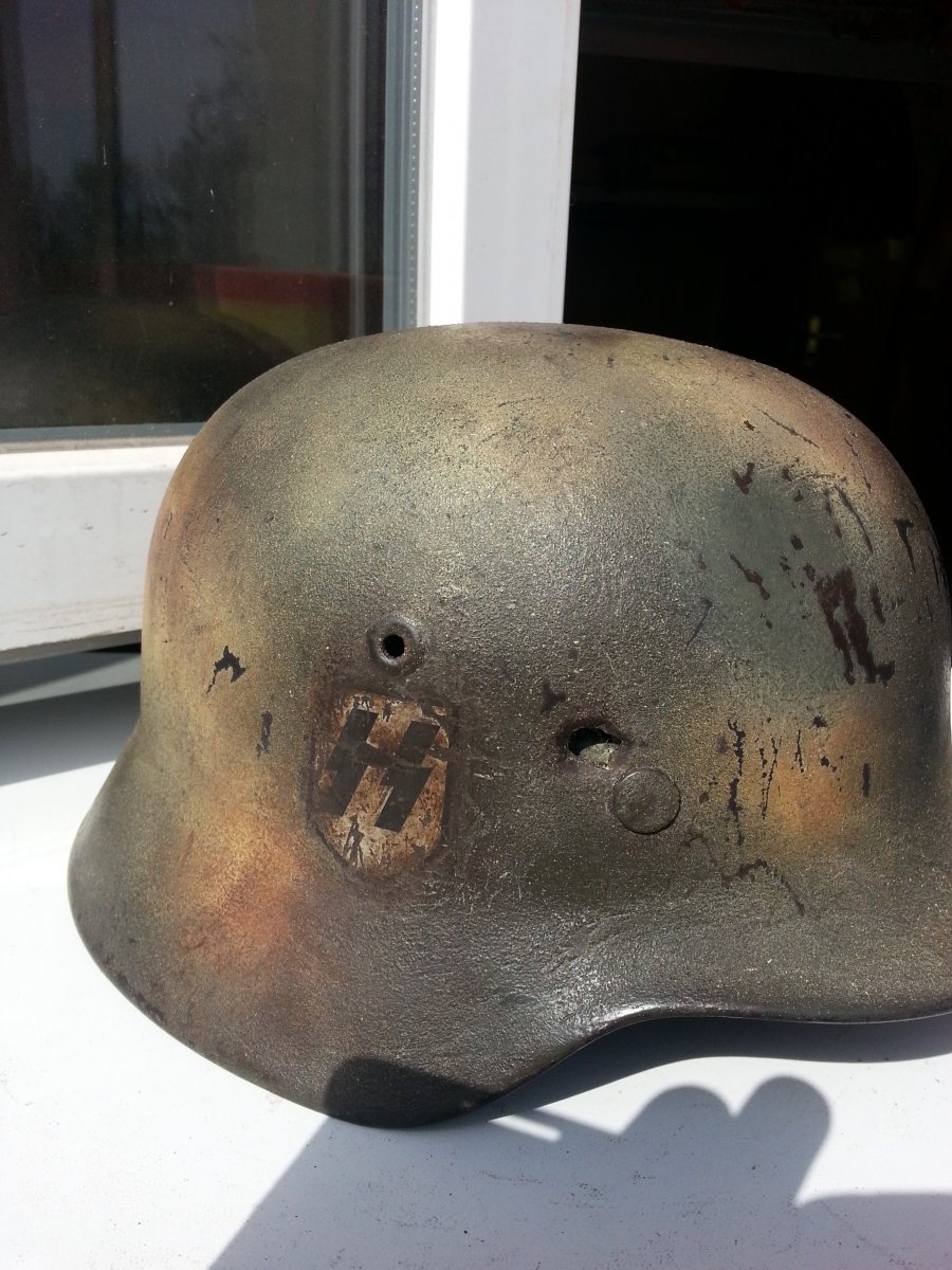

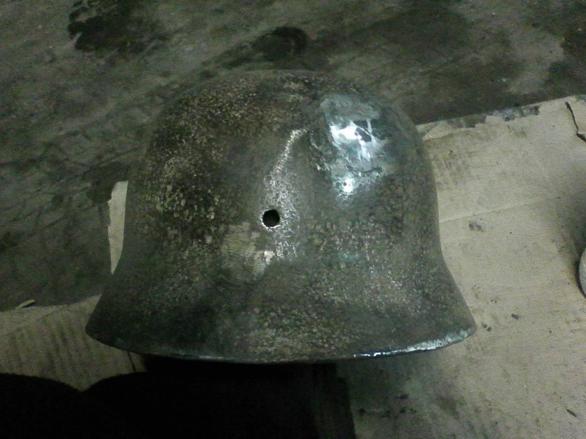

    Доброго всем времени суток! Хочу поделиться некоторыми фото по созданию камо м35 66 размера. к сожалению промежуточных фото не много- кто делал-тот поймет-пыль - грязь- азарт-просто не до фото. Но если у кого есть вопросы-задавайте-с удовольствием отвечу. В общем- поехали.

    исходник не плох. местами-утрата вальца. местами-дырки. заварил. Photo0429.jpg Photo0430.jpg Photo0431.jpg Photo0432.jpg Photo0433.jpg Photo0434.jpg Photo0435.jpg

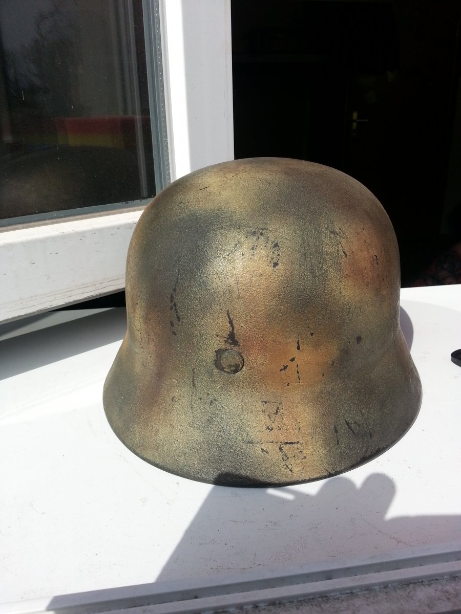

    Photo0440.jpg промежуточное фото покраски

    далее процесс матирования. застаривание-потом камо и опять застаривание.

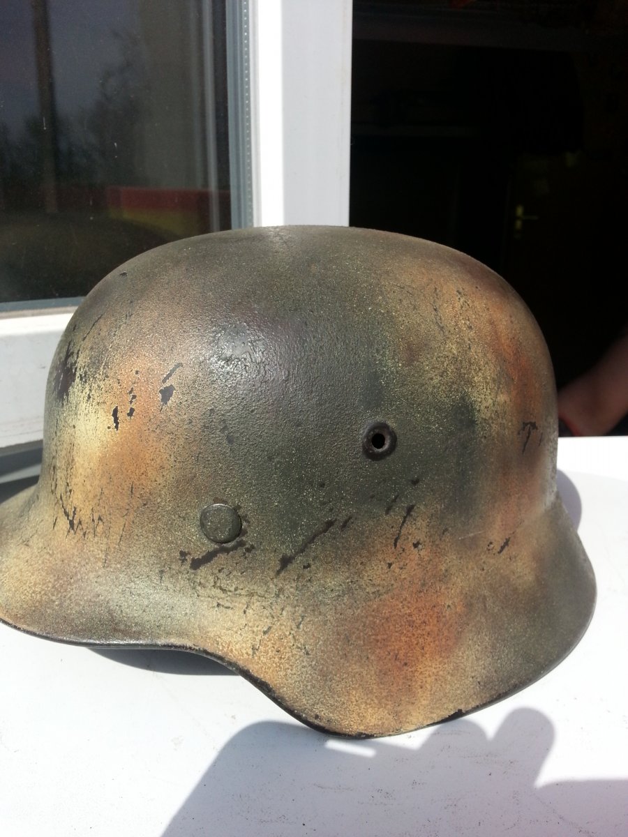

    IMG_0355.JPG IMG_0359.JPG IMG_0363.JPG IMG_0377.JPG IMG_0379.JPG IMG_0369.JPG IMG_0382.JPG IMG_0383.JPG IMG_0384.JPG IMG_0386.JPG

    камо сделал-скажем так-не агрессивный. плавный.

    забыл добавить))) IMG_0388.JPG IMG_0389.JPG IMG_0390.JPG IMG_0391.JPG IMG_0392.JPG

    Процесс застаривания.

    1.371
    самое не простое-застаривание. т.к. лаком не пользуюсь-то выжидаю-когда краска на отлип еще не полностью высохла-и начинаю втирание всего-что только возможно-пыль ржавчина грязь. главное не переборщить)))

    тяжко попасть с деками и общим фоном (что бы приблизительно по возрасту совпадали)

    естественно-первый слой должен хорошо просохнуть-он так сказать основа

    и по поводу краски-делаю её немного темнее (на 1-2 тона). т.к. при застаривании краска светлеет.

    При общем очень приятном впечатлении от работы, есть несколько критических моментов.
    1. Если шлем застаривался то явно недостает каких то механических повреждений (царапин, сколов и др.), также видимо было бы уместно хотя бы немного подзатереть вент.втулки - они всегда страдают.
    2. Шляпки кламеров выглядят не совсем так как на большинстве немецких шлемов, возможно были и такой формы, но мне видеть не доводилось.
    3. Совсем наляписто на камо-шлеме выглядит триколор....но это уже по желанию автора, как говориться. Вообще интересно был ли реальный прототип такого раскраса?

    по триколору-желание клиента.
