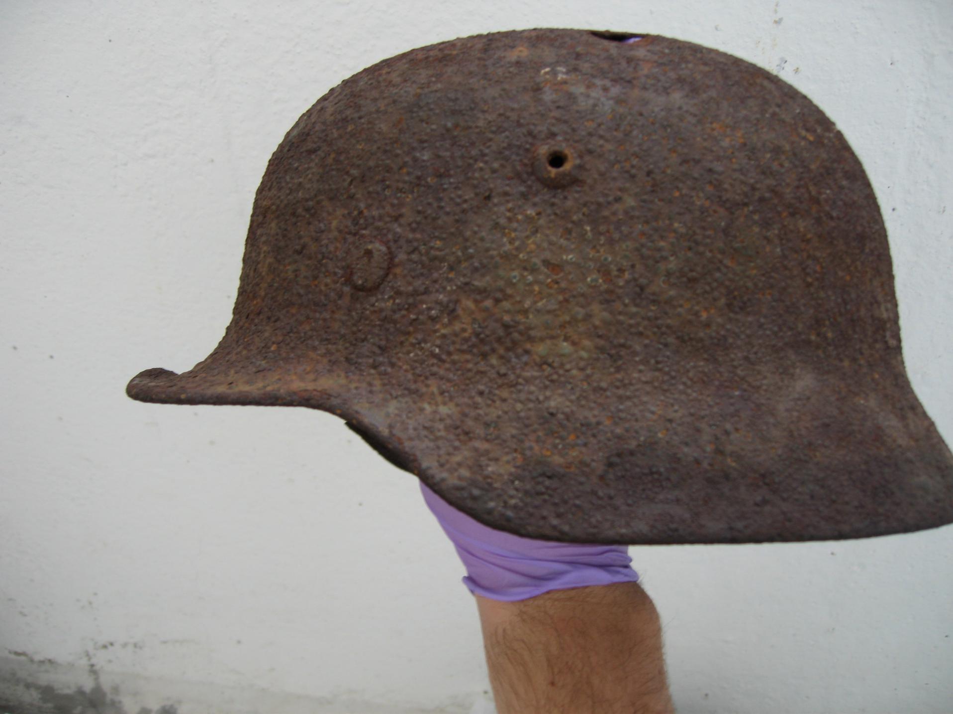

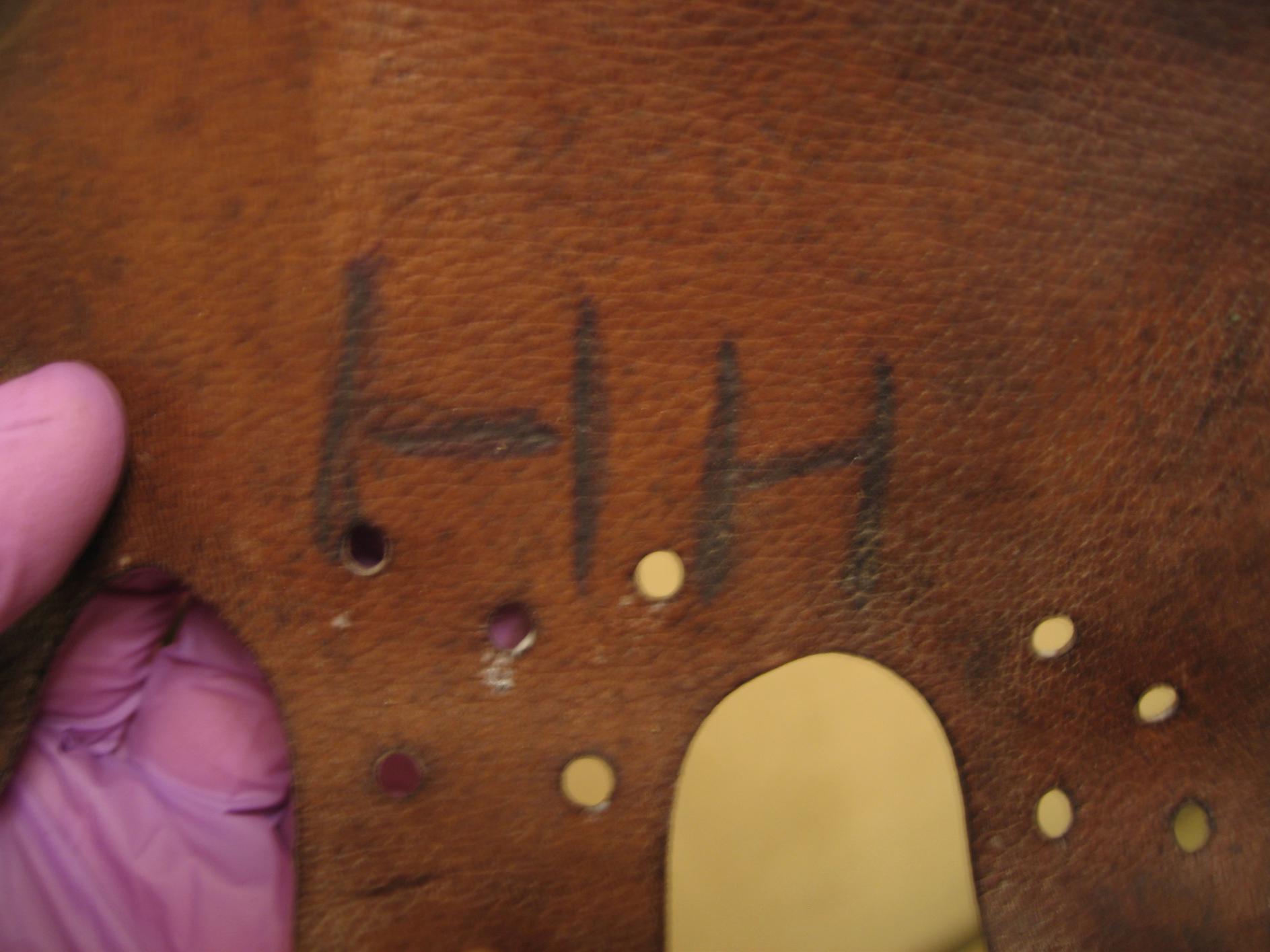

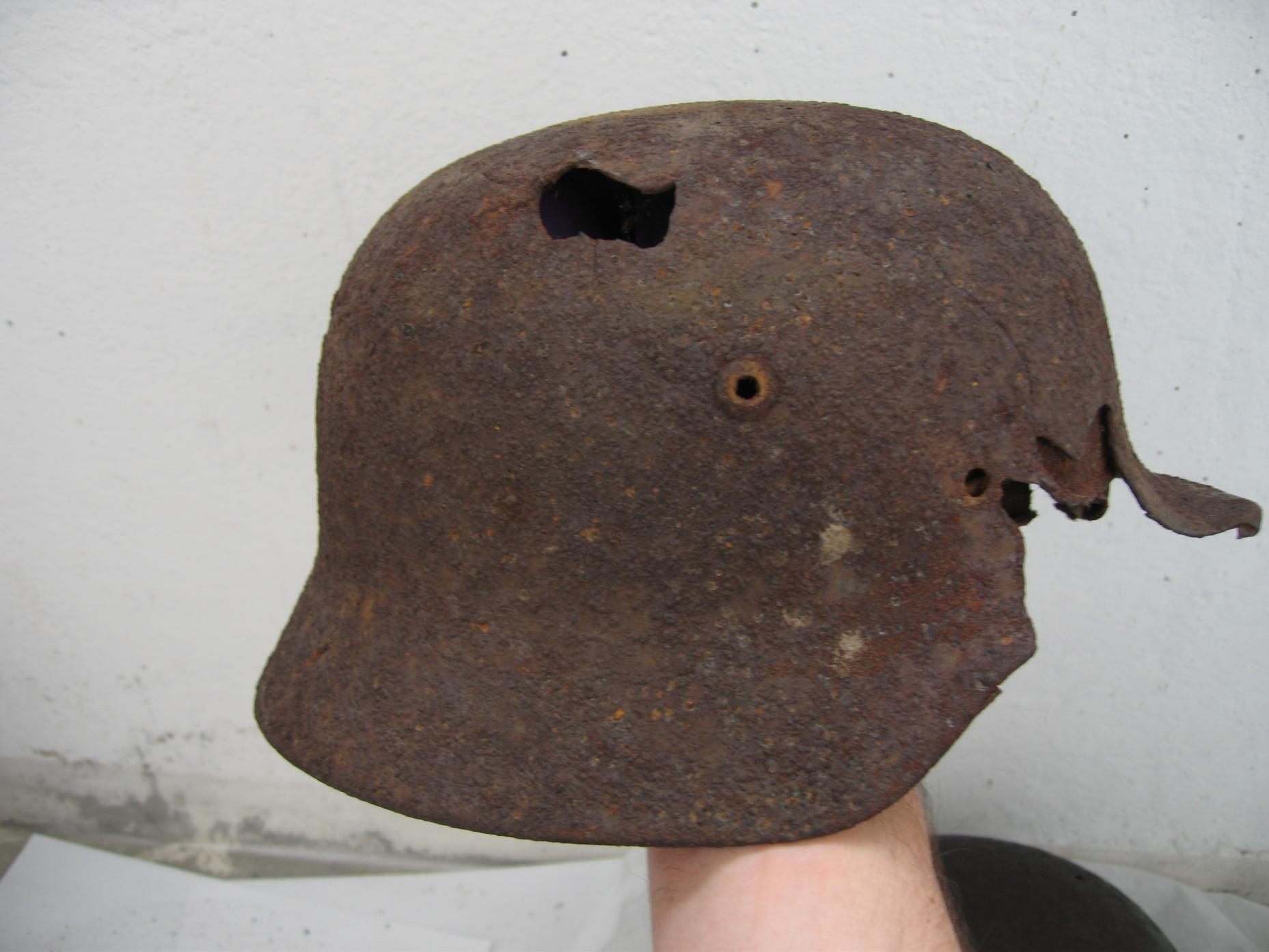

    Попала в руки такая боевая тридцатьпятка и собственно хочу спросить совета по коже и самому обручу, а именно как безболезнено его вытащить ибо он наверняка прикипел к сфере. А то когда вытаскивал пустой подшлем из касок особо не заморачивался, попросту ломался.. Может как отмачивать? И каково будет воздействие кожи на продолжительные мыльные купания, если допустим не вытаскивать его. :)
    Металл крепкий. Хочу оставить так как есть, а именно почистить и на полку.

    сам сейчас занимаюсь похожей каской.так же интересовал такой вопрос.но на ночь все же замочил в мыло.затем аккуратно извлек подшлем и еще на денек в мыло.чтоб кожа немного обмякла.и после снял ее сейчас лежит в воде .переодически разминаю ее.

    А обруч вынуть можно. Для начала нужно снять кламмера. После аккуратно скальпелем или концеларским ножом попытаться вычестить грязь между стенкой шлема и внешним обручем. Я уже сталкивался с такой проблеммой. У меня подшлем прикипел капитально, я и простукивал сапожным молоточком, после чистил, опять простукивал и т.д. В общем времени заняло недели 2(главное не торопиться, что бы не повредить).

    Тут вы, батенька, не правы. Щавелевая кислота убивает ржавчину и её очаги, но практически не трогает краску (единственный минус выедает красочный пигмент, то есть осветляет, если передержать). А вот лимонка хорошо справляется с ржавчиной НО!!! с лихвой подрывает краску и она облазит как снежный оползень. Так что если хотите вытянуть краску из копаного предмета, для начала мыло (если ганс касон, обязательно!!!!! залепить декаль пластилином), а после щадящий раствор щавельки.

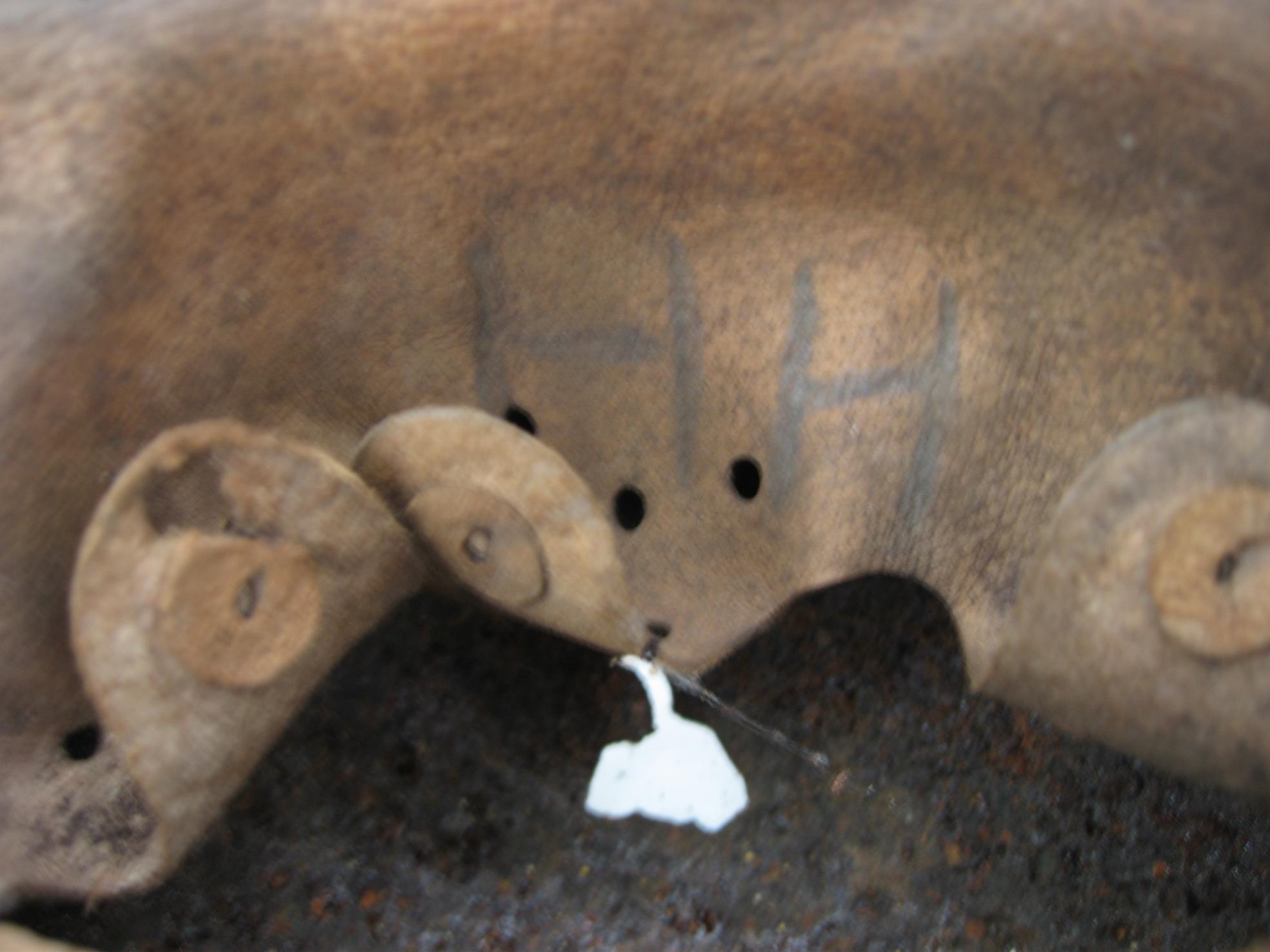

    Спасибо камрады за высказывания и советы !! О декали речи не идет, тк там всплыл жалкий силуэт ) Подшлем аккуратно доставал, обруч на котором держится кожа весь раскрошился .. да и второй такой же... Благо у меня есть запасной обруч аналогичного размера в неплохом состоянии. Состояние кожи хорошее, но некоторые крепежи (к самому обручу я так понимаю) от времени оторвались. Собственно как подлечить ? И есть ли у кого схемки подробные как крепится кожа к обручу и дальнейшая конструкция в основной обруч. Буду очень признателен ! С уважением !:beer:
  13. Feldgrau
    Feldgrau Stabsgefreiter
    387
    Россия, Москва
    Ну камрад, ну гляньте же устройство подшлемника в конце-концов, информации и картинок же полно! Кожа крепится к внутреннему обручу маленькими кламмерами с разгибаемыми ножками, которые проходят через дырочки в обруче и разгибаются в стороны. Ну а к внешнему обручу вся эта приблуда цепляется полосами пружинными, которые приклепаны к обручу с кожей и продеваются в пазы. Звучит хитро и не очень толково, но достаточно посмотреть один раз и все станет ясно!

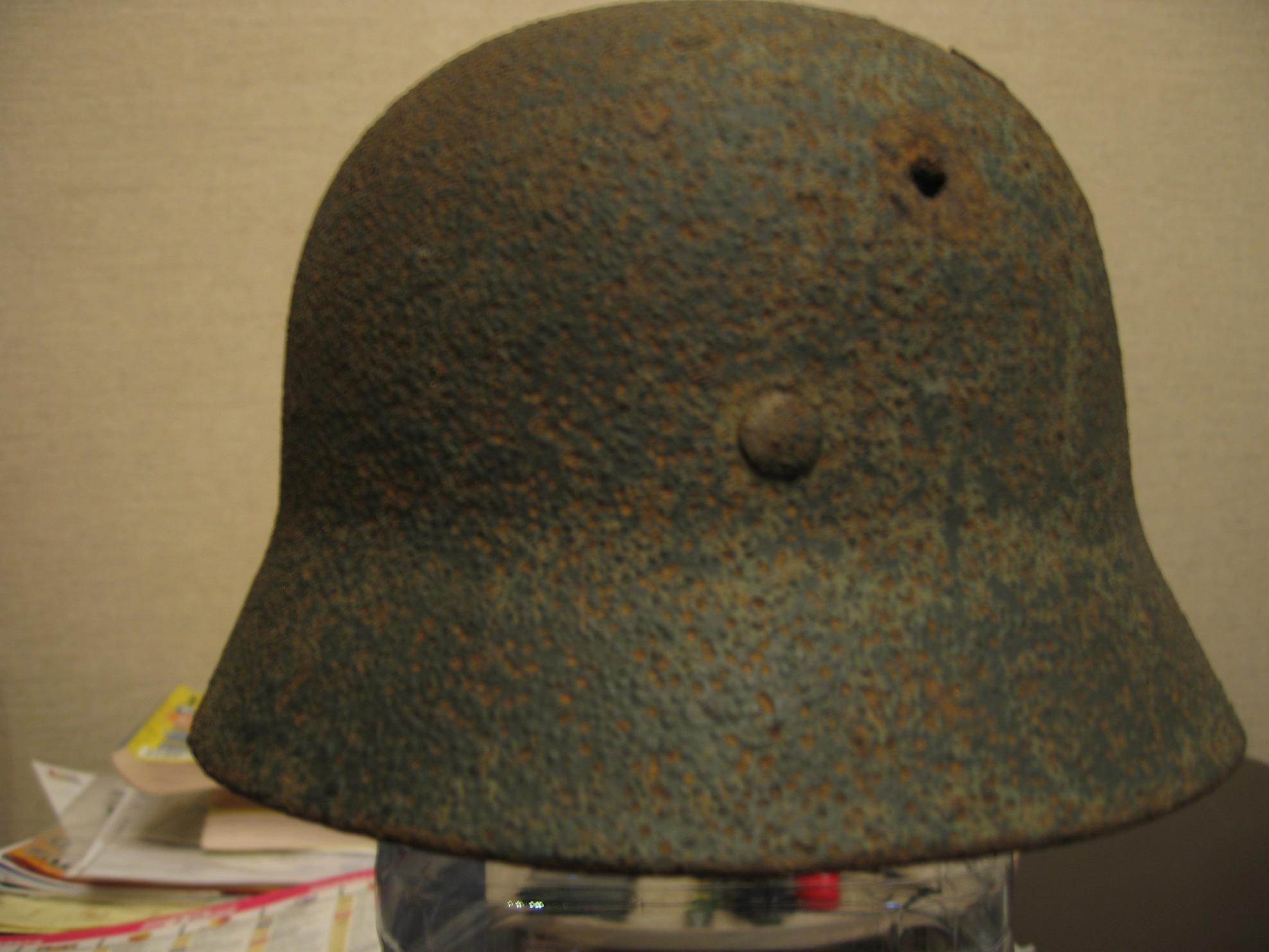

    В продолжение темы:
    Наконец то отмыл сей экземпляр. Вышло вполне прилично на мой взгляд. Подшлем собираю заново.

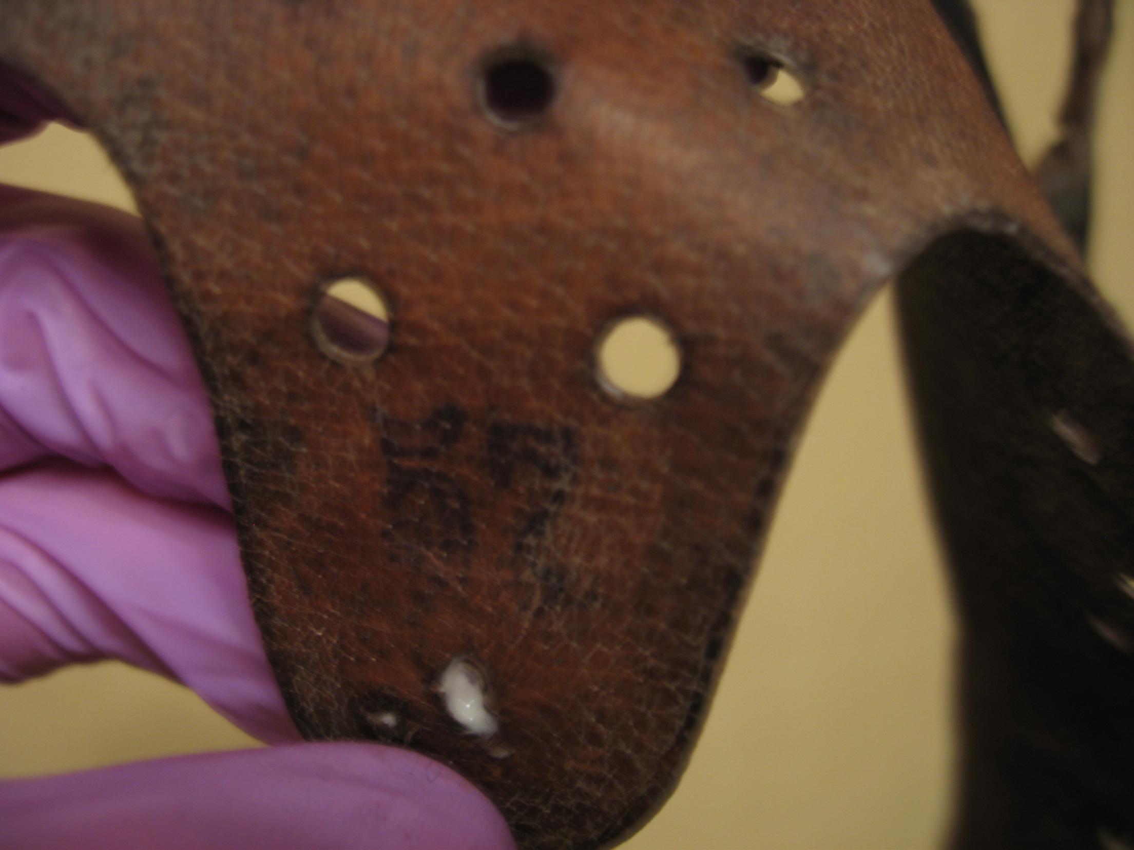

    Вопрос по коже: по неопытности кожу неправильно высушил - немножко стянулась... см 3 нехватает чтобы сомкнуться на обруче. Вымазывал ее кремом и тянул, результат не особо.. или это единственный способ ? Может аккуратно подшить недостющий кусок ?

    пропитай гусиным жиром в пакете недели 3.станет мягче.если не вытянется то делай вставку

    Надо заново намочить и одеть на обруч, и на обруче подшлема сушить.

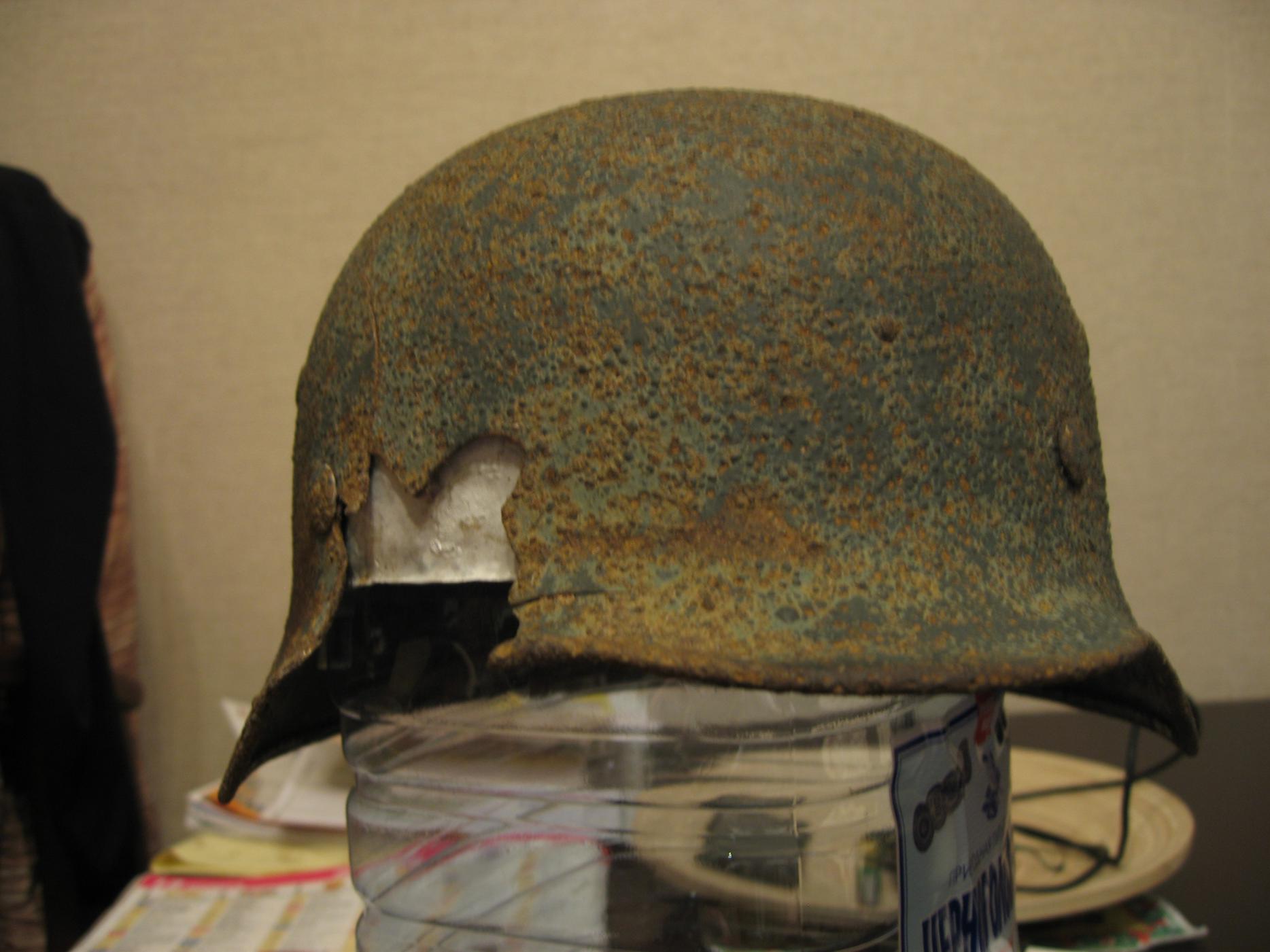

    и как будет выглядеть раздолбанный осколком касон с целым подшлемом и кожей?
  21. fak3k
    fak3k Obergefreiter
    99
    Russland, Moskau
    Вполне антуражно:) Кожа ведь от этого колпака, так пускай на нем и будет.
  22. maks2011
    maks2011 Obergefreiter
    579
    Україна,
    вопрос не по коже ,а обруче.как то не соответствует рваная пробоина на треть шлема и под ней целый обруч ,пусть и с родной(от шлема) кожей
  23. fak3k
    fak3k Obergefreiter
    99
    Russland, Moskau
    Ааа, сперва не понял вас.. тот что был от него развалился, к сожалению) Хочется доделать.
