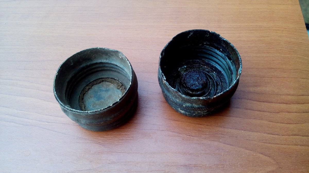

    Уважаемые камрады, здравствуйте! Кто подскажет как раскрутить крышечку с резьбы от колотухи? С уважением ко всем ответившим. DSC_0238.jpg

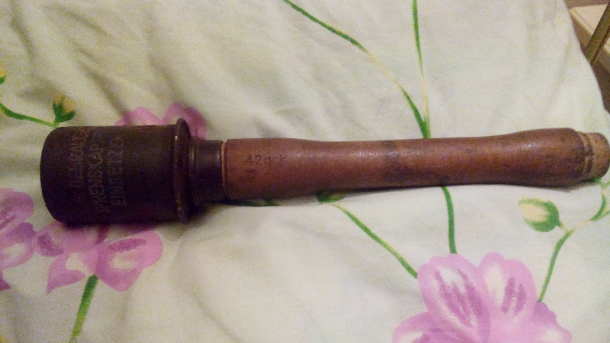

    Можно например замочить в вд-40 или керосине, а потом пробовать обстукивать и прокручивать надавливая пальцами изнутри. Можно посоветовать нагрев с резким охлаждением, но я бы не рискнул, металл слишком тонкий, может треснуть.

    Я делал так. На круглый брусок намотал бинт резину, так, чтоб резьба плотно накручивалась с верху и против часовой накручивал, но перед этим нужно сбрызнуть резьбу между крышечкой ВДшкой. С ув.

    В гарячу воду хвилин на 20 і все розкрутиться саме собою, перевірено мною, як на закрутках колотушних, так і на флягах різних.

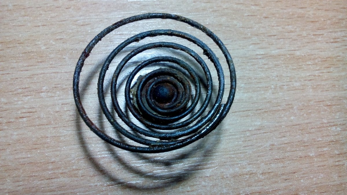

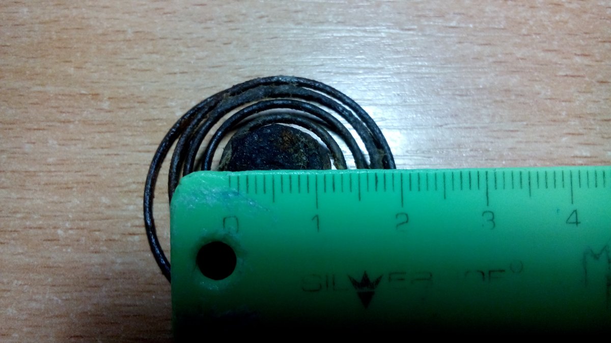

    Просьба к топикстартеру. Не могли бы вы замерить толщину пружины, число витков размеры шайбы. Также интересует как она крепится к пружине - на заклепке или на резьбе.

    Толщина 1,1 мм, шайба 11мм, витки считайте. Заклепка. DSC_0251.jpg DSC_0253.jpg

    Спасибо. Как раз этой детальки не хватает моему макету.

    канцелярским ножом между стенок крышки и резьбы по всему периметру пройдитесь, пролейте вдэхой, наденьте резьбу на подходящий по диаметру брусок(плотно), крутите!
    не один десяток так раскрутил, даже сросшиеся кариесом.
