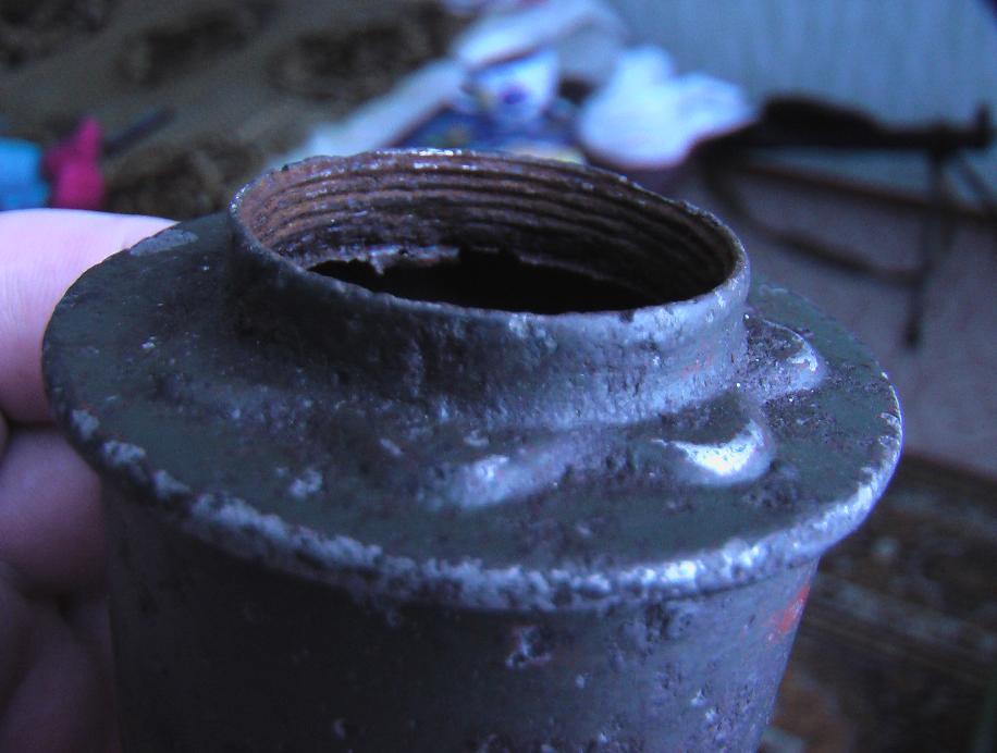

    Камрады, имею отличную банку на м24 но резба немного уставшая, я в этих делах полный даун:(, как ее оживить?
    Есть ли мечики под ее размер?
    Мож налить соляры шоб постояла а потом тихонечко иголочкой доводить?

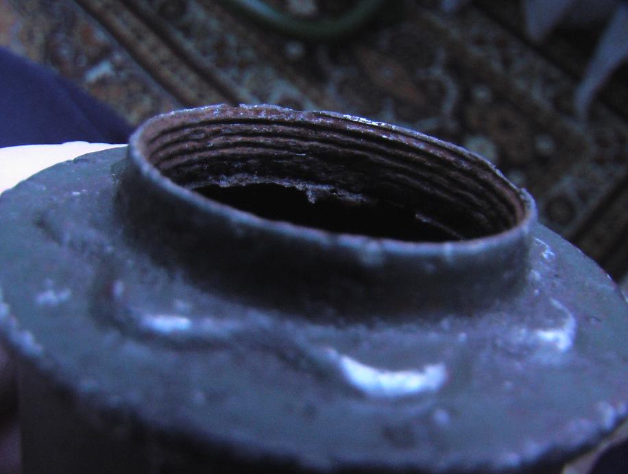

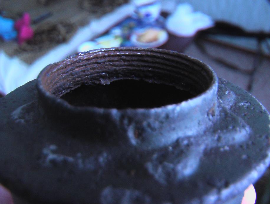

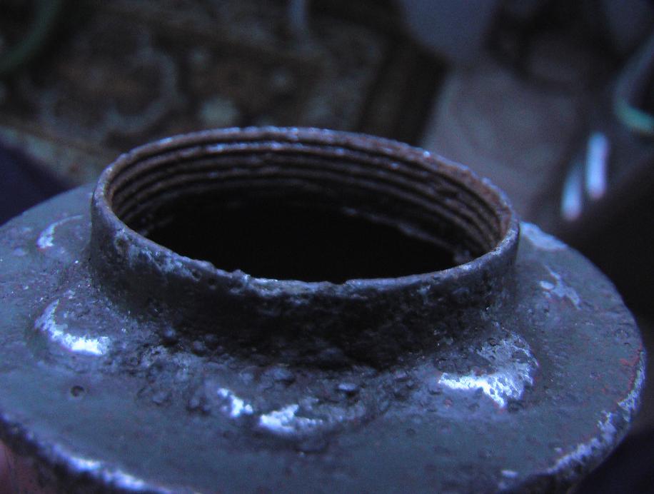

    Ну вот фото... м24 она и в Африке м24...

    Наврядли вы найдете мечик данного диаметра и шага ... Соляра ничего не даст. , можно налить в блюдце крепчайшего р-ра лимонной кислоты , и постаит банку , резьбой вниз . Чтоб р-р покрываль ТОЛЬКО резьбу... Затем прочухать стальной мочалкой для чистки кастрюль и тщательно промыть . Ржа уйдет полность . Но восстановить нарасщиванием , пожранные участки - не раельно ! Если разборка грены не критична - посадить рукоять в банку на эпокс и матьегоеп ! )))))

    Я бы кинул ее в обыкновенный уксус на сутки и после этого ножом прочистил резьбу.100% работает,проверенно не раз.Решать Вам.

    Ага .... )))) Уксус по мимо резьбы будет жрать и остальной корпус , каторый в окраске , окрас после уксуса слезет нахер !

    Так а может во внутрь налять лимонки? типа доверху шоб резбу покрыло изнутри... я боюсь краску попортить...

    Как по мне - земляк толково решил - пусть сожрет часть краски с поверхности где резьба , чем проест банку в "зведное небо" , при полном наливе . А проесть может влегкую , тем более , если заряд был аммонально-аммотольный . Проблема только резьбе . Если боитесь за окрас шайбы , где резьба обмотайте плотно скотчем . ИМХО ))))

    Бормашинкой с железной щеточкой! проверено!

    А сколько в лимонке держать? Батя мой когда надо было от ржи очистить или раскрутить шота приржавевшее в тормозной жидкости отмачивал мож есть смысл попробовать?

    Метчиком любым , но с таким же шагом. Метчик зажать в тисы и АККУРАТНО продрать резьбу в круговую вручную.

    Иголкой) - вы азартный человек).
    Если нет метчика - самое простое - дать знакомому хорошему токарю. Жаль что вы далеко, я бы познакомил, мастер имеется.
    Для токаря - это дело нескольких минут.
    Если никак - зажмите в мелкой дрели щетку-ерш со стальной щетиной.. дальше полагаю понятно. Эти штуки продаются дешево как поодиночке, так и наборами.

    Согласен с камрадом, часто выручает способ. Только для таких ушатанных резьб - латунную беру. Стоит 7грн, продается где и все насадки для дриммеля. При отсутствии оного - зажмите в дрель\шуруповерт. С ув.

    Терпеливый токарь вам в помощь,у которого хватит терпения отцентровать банку.

    Брал вд40 и переходником с ручки гранаты резьбу разрабатывал, вышло ок.

    так вопрос и встал какой мечек спрашивать на рынке? у низ жеж есть какие то номера и т.п.

    около 20 грн балончик http://www.bafus.ru/wd-40/

    Есть такая штука как резьбомер.Ним и меряется шаг резьбы.http://www.electro-mpo.ru/card17601.html

    беретьсґ дрель і мала насадка ( довго шукав найшов на ринку ) ну і вперед потім ВДшка і діло в шляпі:)
    удачі:beer:
    пси: тут я б не використовував кислоту

    шаг резьбы: 1; 1,25; 1,5; 1,75 мм.
    Маловероятно, что больше или меньше. Аккуратно измерьте расстояние штангенциркулем между 2-4 мя витками резьбы (больше - точнее определите), вычислите шаг витка.

    Значится спешу похвастаться, вд40, шило и мои уже негнущиеся палцы доделали свое дело...:)
    фото какой стала резьба могу выложить.
