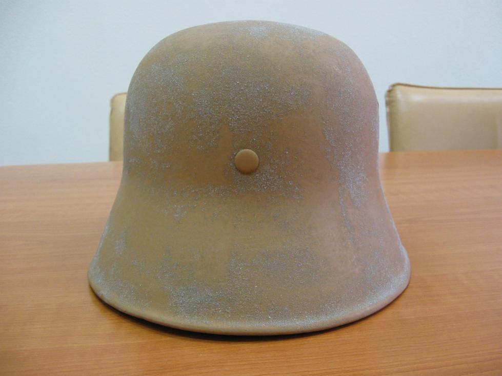

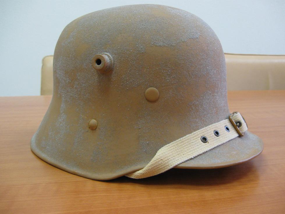

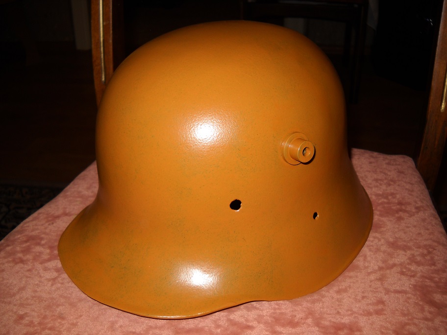

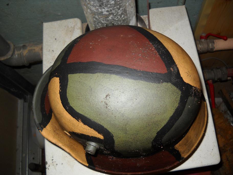

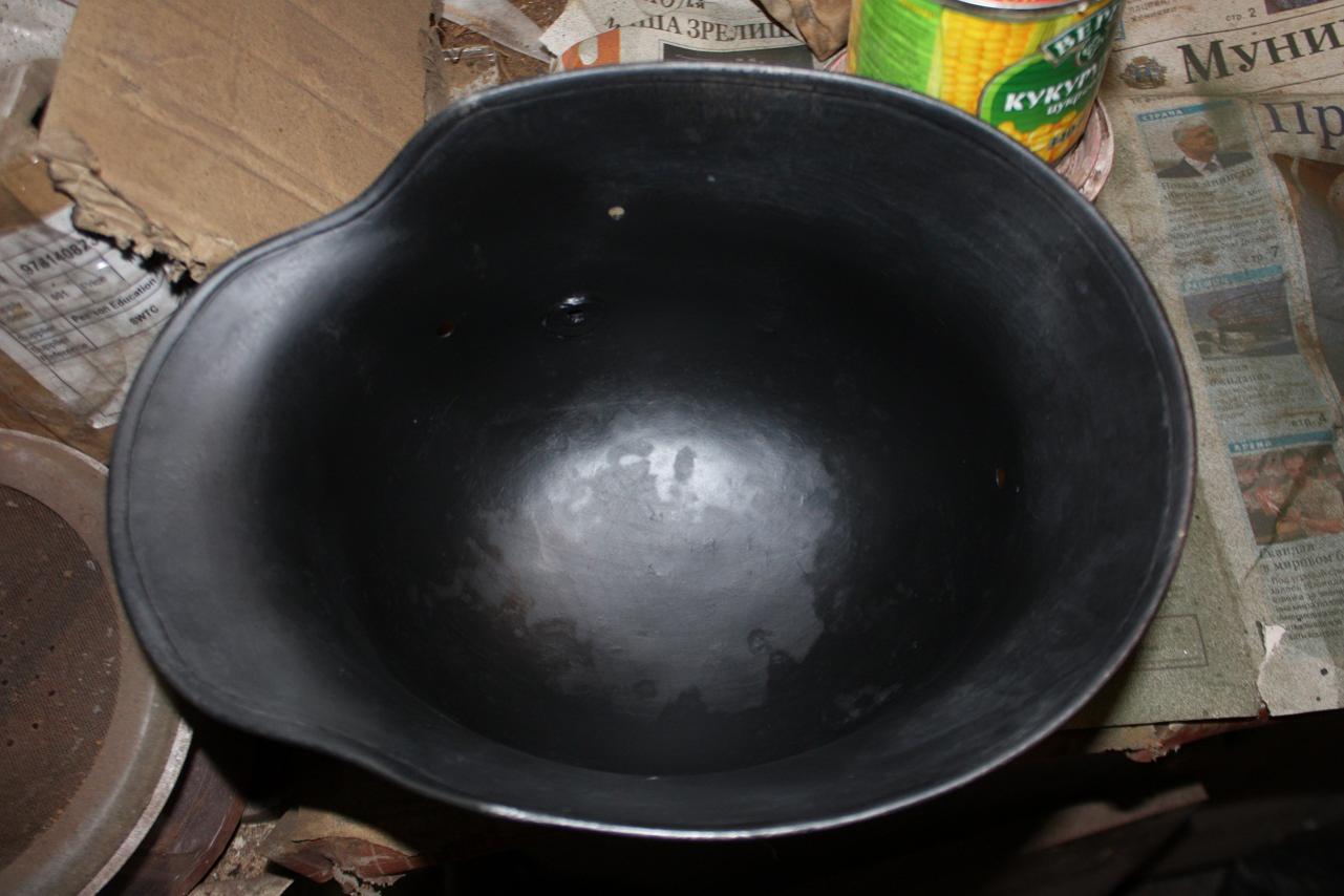

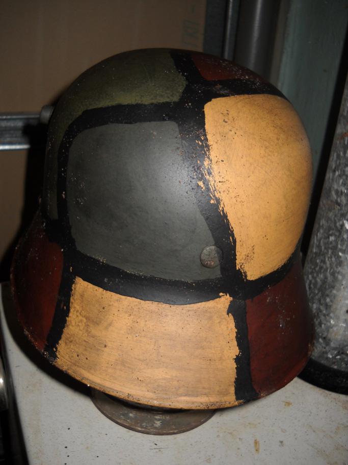

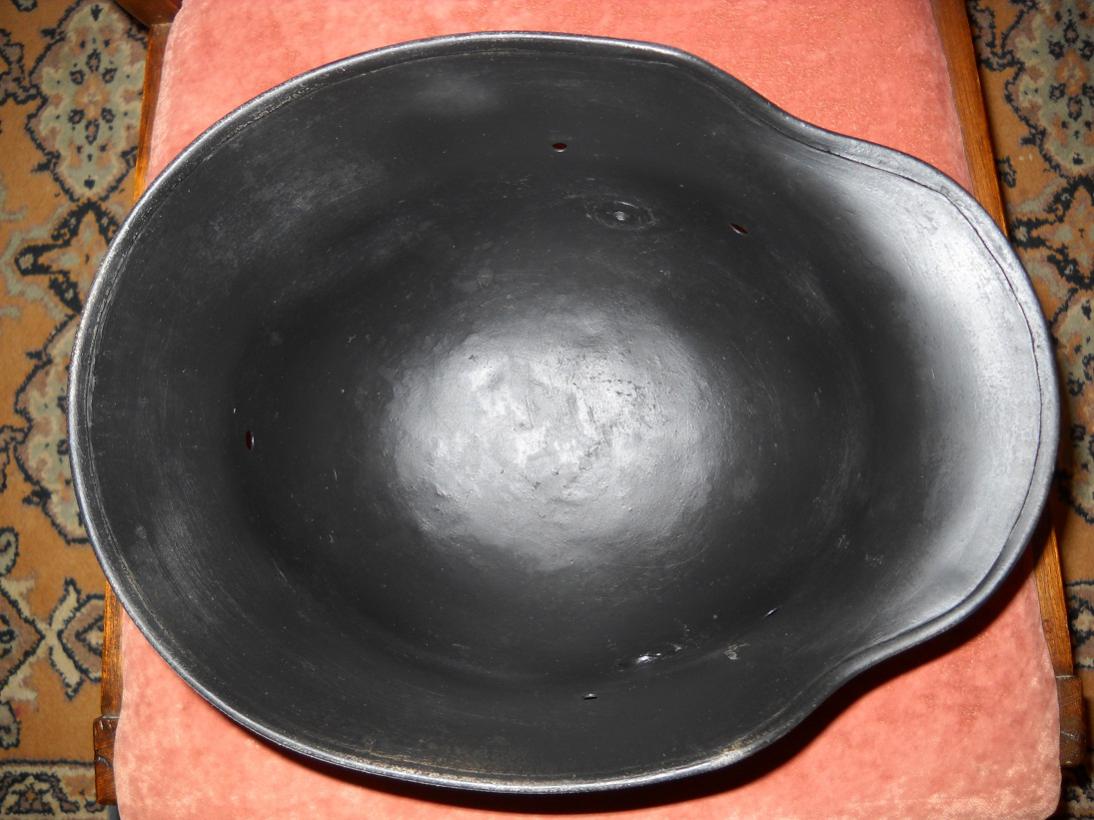

    Вот его собрат, который в блиндаже отсиделся ;)
    4 користувачам це сподобалось.

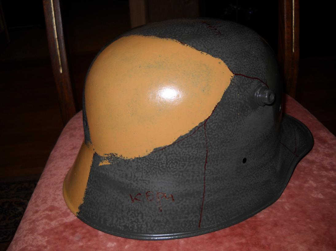

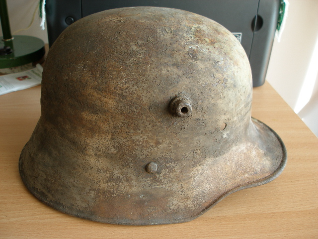

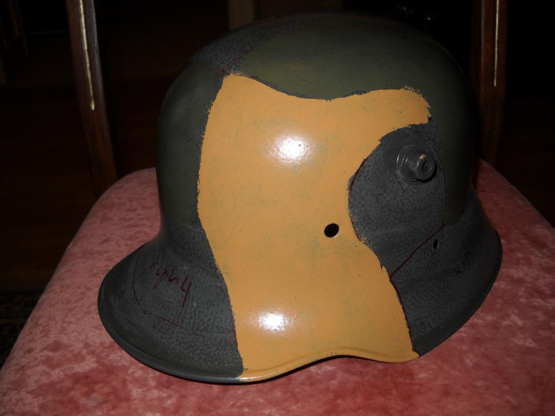

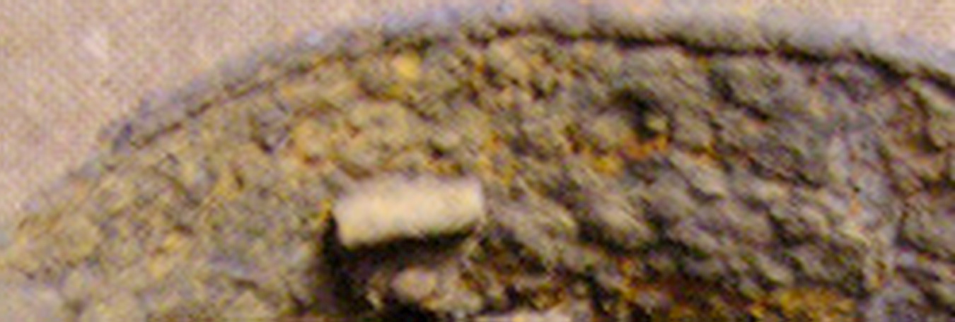

    1. Тяжелый металл, следы серебрения, фото на листе в клетку для масштаба На последнем фото - пример нош...
    2. Усики крепление Ополченческого креста видать были оторваны от креста остатки олова Не из земли!!!!По...
    3. На Немецкий пикель шлем
    4. сост.на фото
    5. Лесной коп ! Немного помыты ! Все латунь ! Высота большой буквы П = 22 мм . Все остальные буквы...

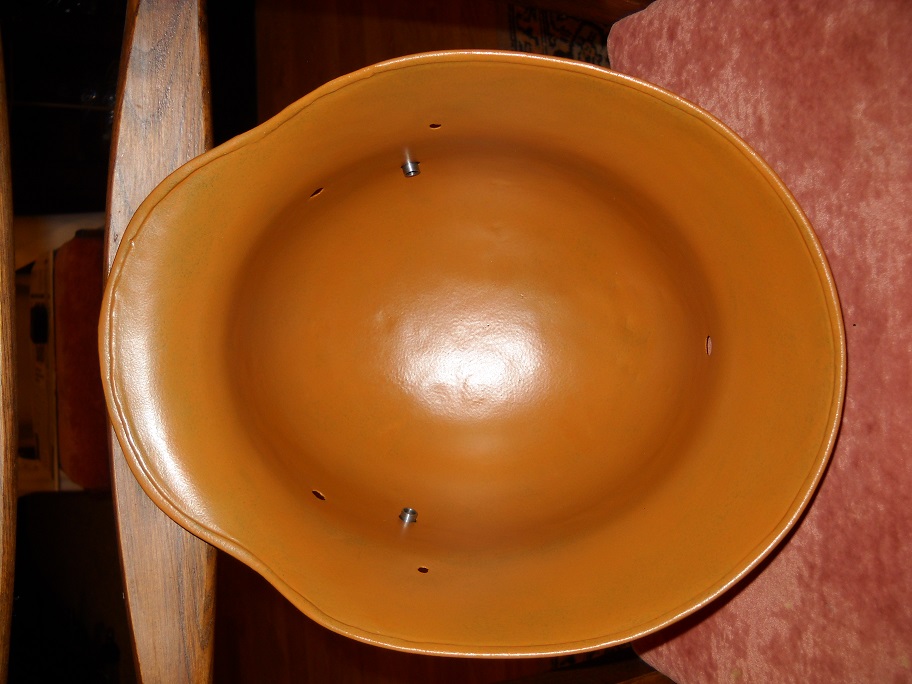

    Stаnіsłаwów

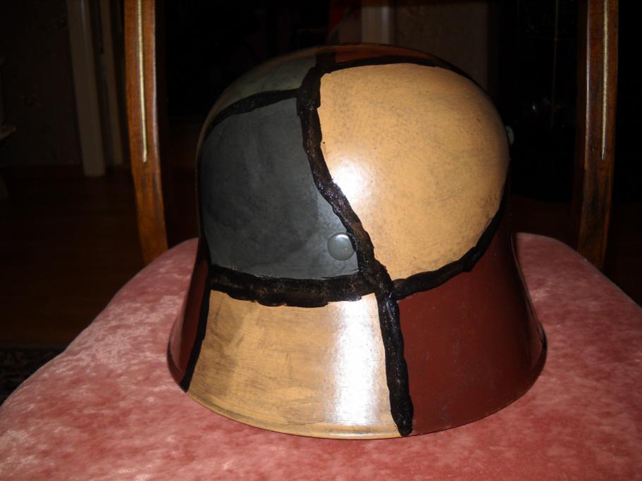

    Яку фарбу користували?
  4. Reinhardt Unrau
    Reinhardt Unrau Leutnant
    27
    69
    2.896
    8./Jnf.Rgt.42 Stahlhelm
    Тиккурила полумат, по RAL 8001
    Потом сверху матовым лаком Тиккурила

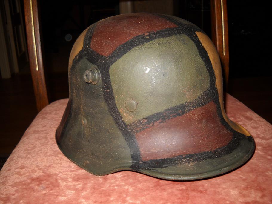

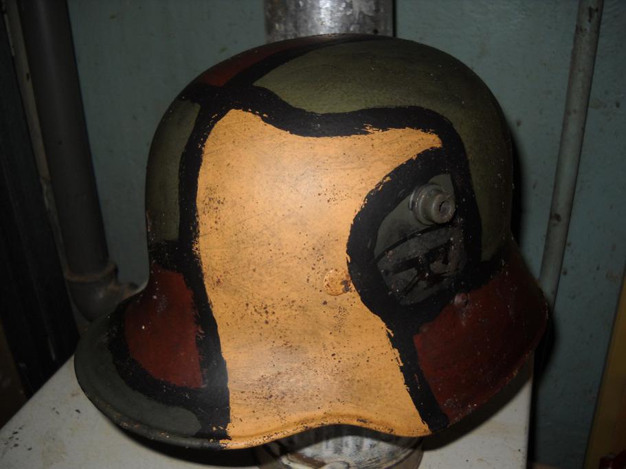

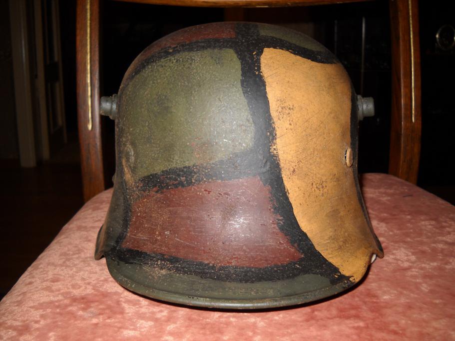

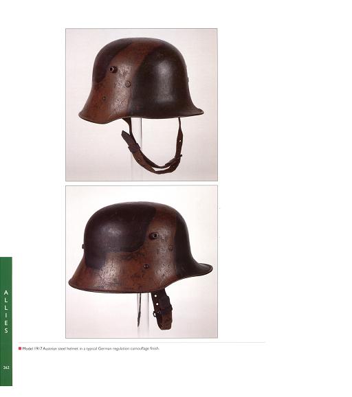

    Вот австрияк в типичном немецком камуфляже.
    alex-kv, Віталій ЛІК та Reinhardt Unrau подобається це.

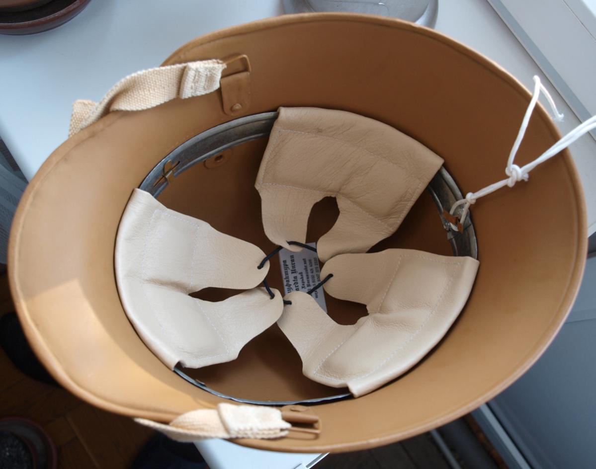

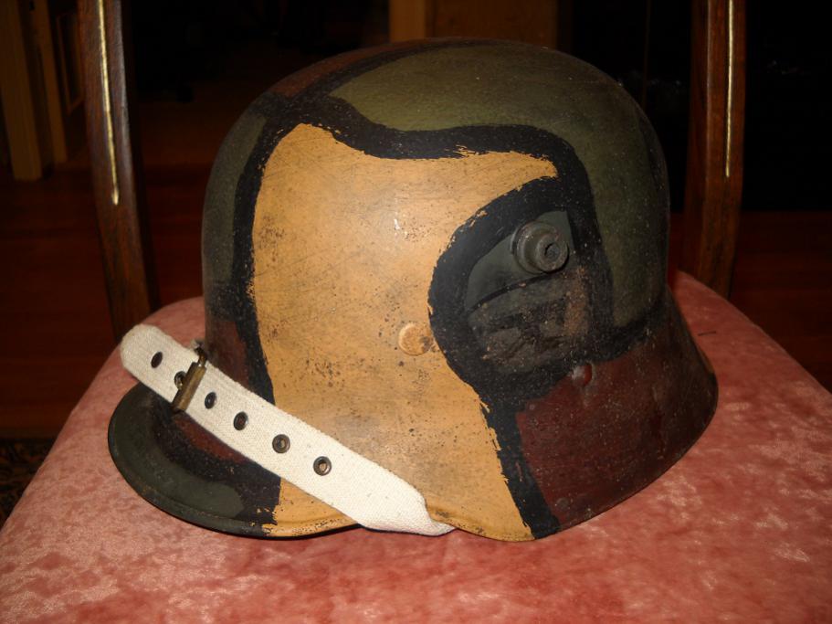

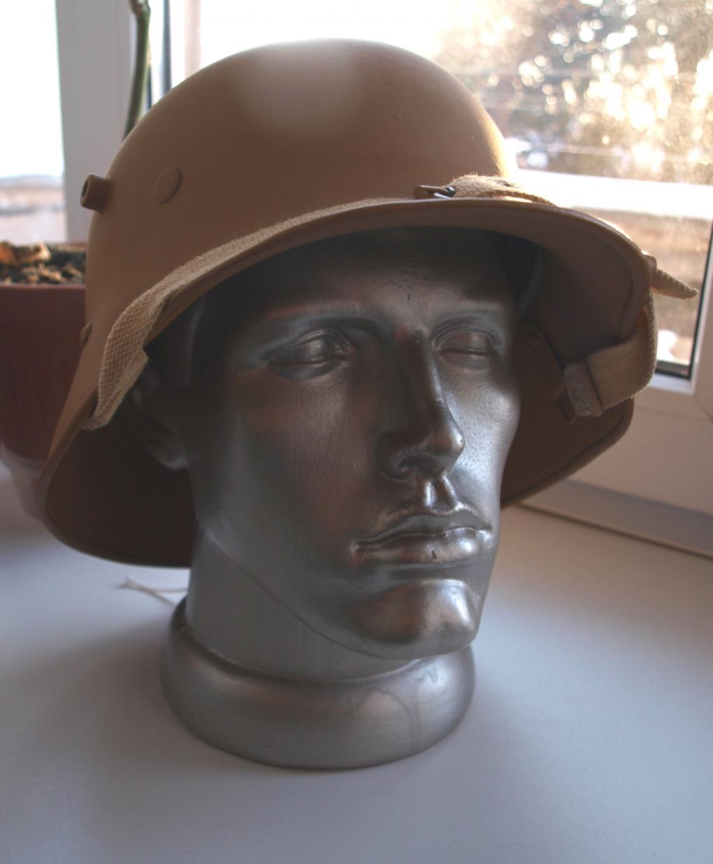

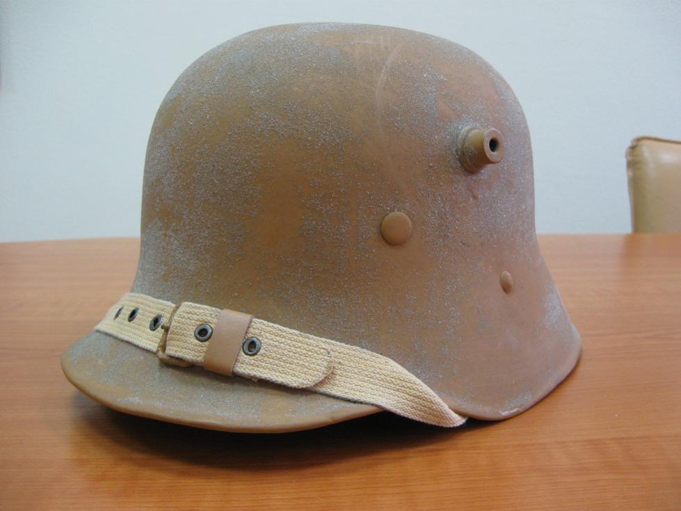

    Вот он М17-66 уже у своего владельца.
    11 користувачам це сподобалось.

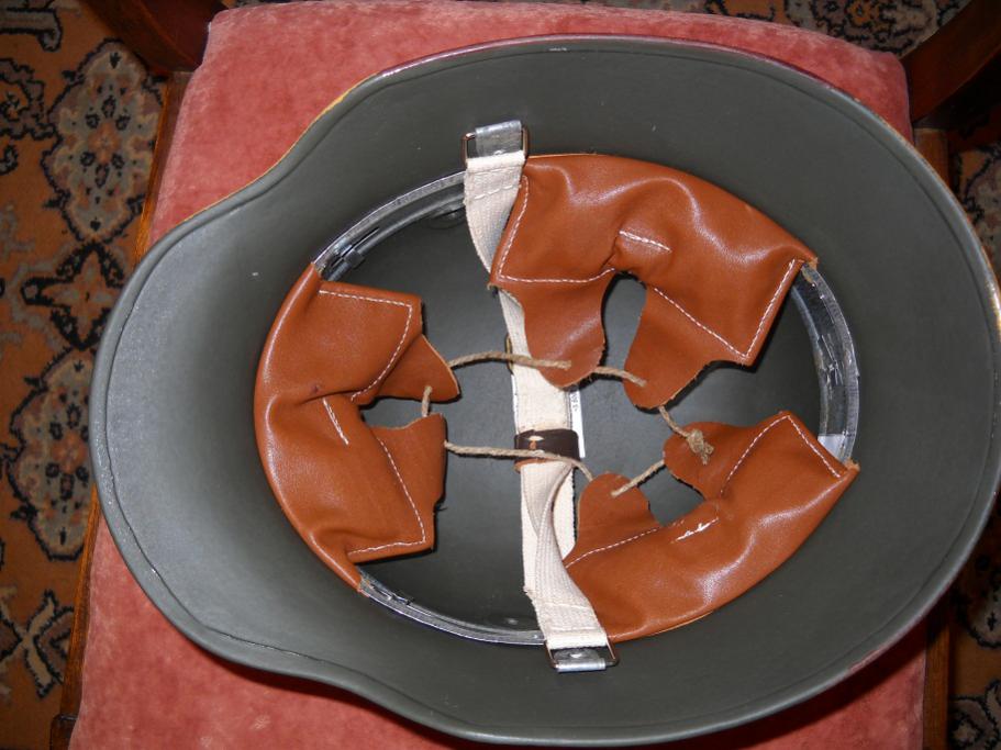

    Отличная работа Роман, впрочем как всегда.
    Особенно понравился подбородочник. Можно подробней, из чего он сделан?
  8. Reinhardt Unrau
    27
    69
    2.896
    Все остальное вручную, шито, фурнитура современная.
    Это конечно "военная тайна", но могу сказать, что из некрашенной стропы, которую дополнительно красил в цвет шлема :smile_12:

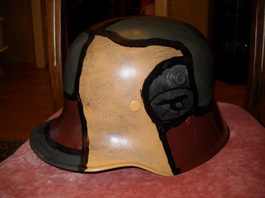

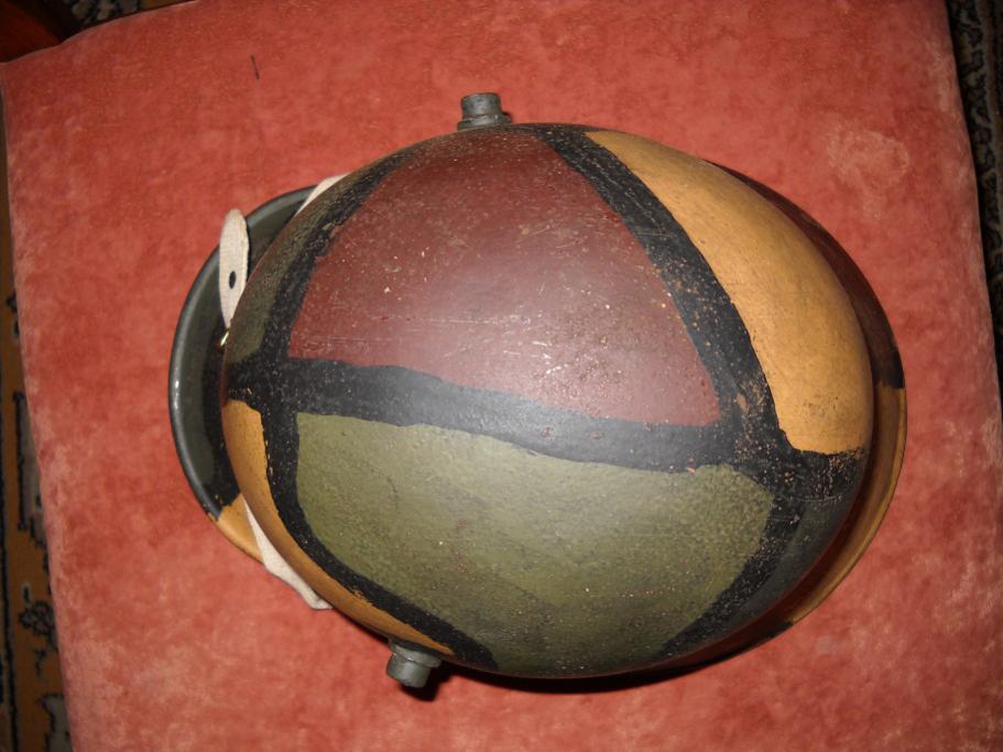

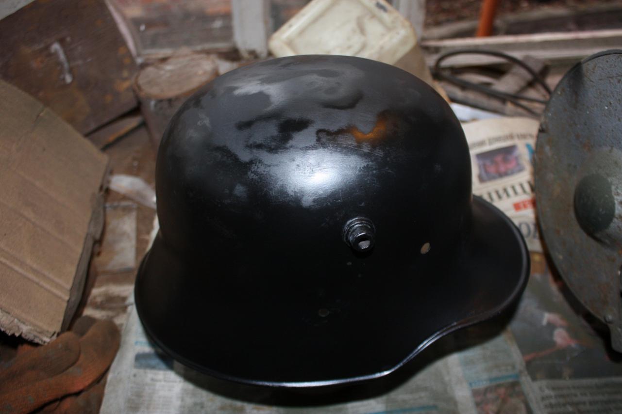

    Вот наконец закончил и 64-ю
  11. Рихард
    Рихард Oberstleutnant
    5.270
    Одесса, Украина

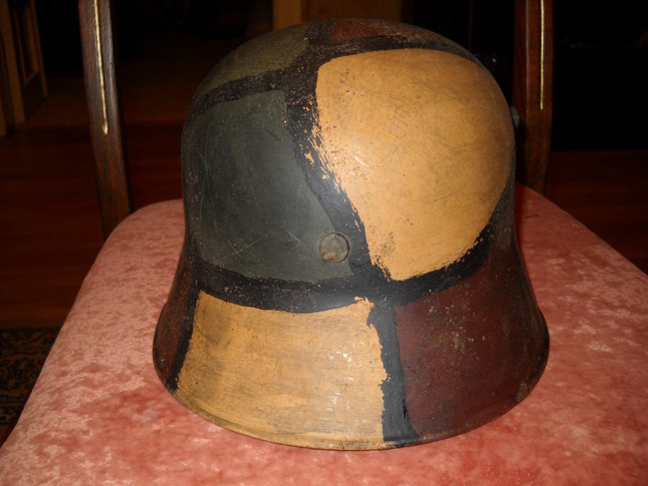

    Работа проделана на высоком профессиональном уровне, правда "тема с песком" лично мне не нравится - такое впечатление что свежевыкрашеный на заводе шлем несли и ..уронили в песочек!
    Есть некоторые замечания по исторической достоверности

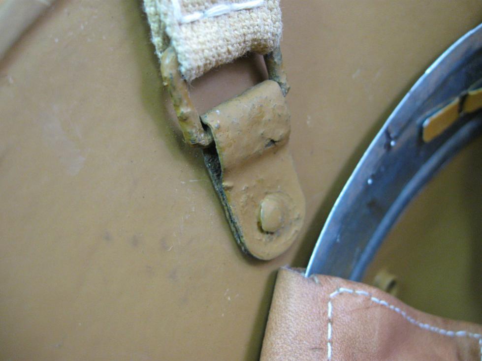

    1. По фото - серьга подбородочного ремня и кольцо имеет другую форму;
    2. Шляпки кламеров подходят скорее на немецкие М 35-40-42, задний кламер вообще должен быть другой.
    3. Крепление рогов внутри каски было с применением шайбы и трубочки внутрь не выпирали.
    alex-kv, Aleksej, Reinhardt Unrau та ще 1-му подобається це.
  12. Александр Лемешко
    Александр Лемешко Major
    2.723
    Sumy
    По второму и третьему пункту без вопросов...А вот серьги с кольцом,подобные ,встречались.:)?
  13. Рихард
    5.270
    Одесса, Украина
    Вы спрашиваете или отвечаете ? На ваших фото серьги и кольцо именно такой формы как и должно быть. Если камрад Reinhardt Unrau даст более детальные фото серьги подбородочника то и мне, и вам станет видно ошибаюсь я или нет...
  14. Aleksej
    Aleksej Stabsfeldwebel
    19
    731
    Хорошая работа, нет слов.:smile_12: Но я считаю, что шляпки кламмеров великоваты по диаметру. Такой размер ставили уже в середине тридцатых под другой подшлемник. С уважением.
  15. Reinhardt Unrau
    27
    69
    2.896

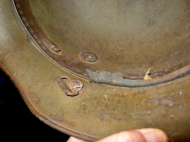

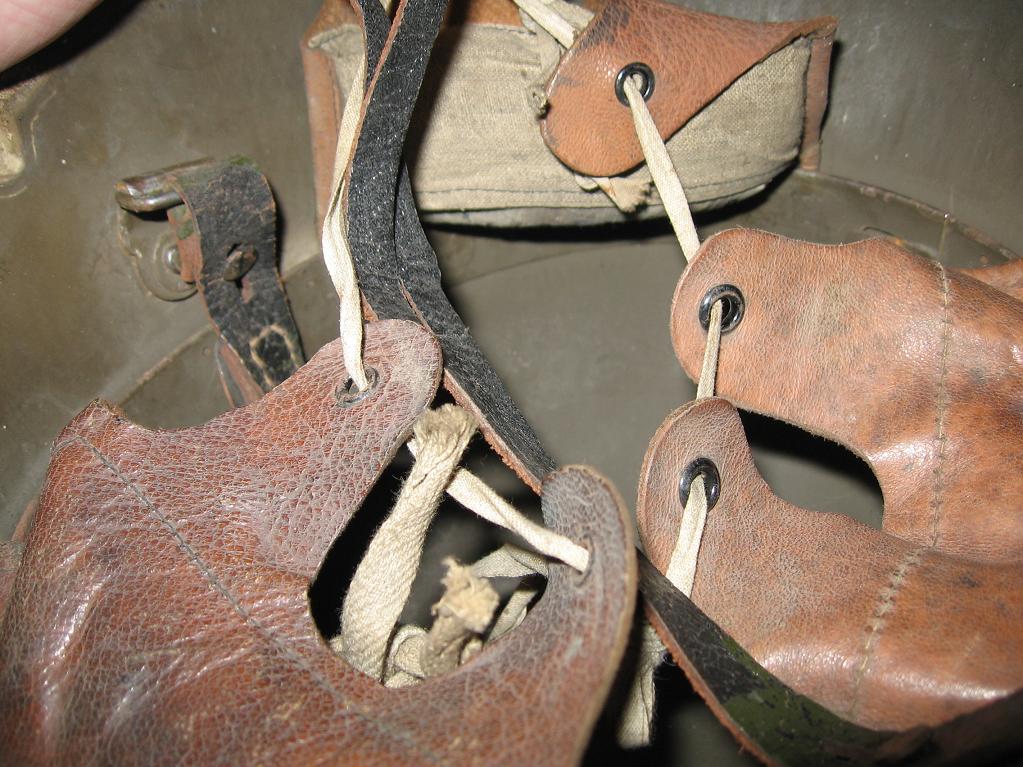

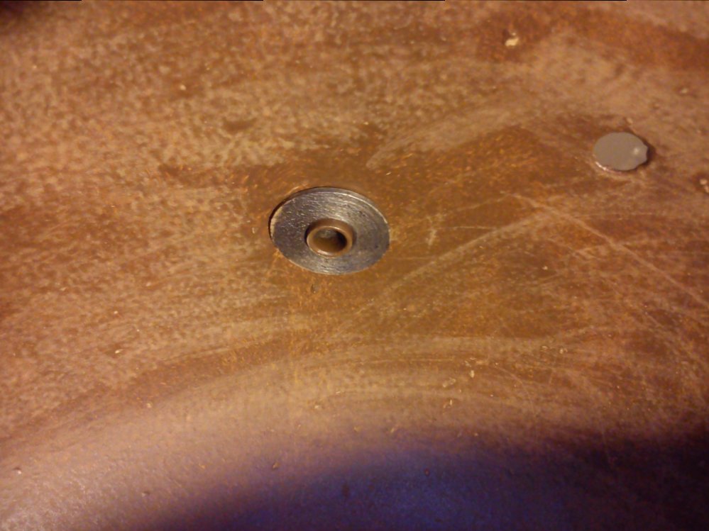

    Вот фото сережек по натуре, можно конечно было сделать новодел с более широкой рамкой, но я поставил натурные те которые были од рукой :smile_12:
    насчет шайб под рога - согласен, немного поленился ;)

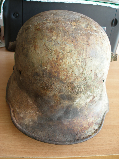

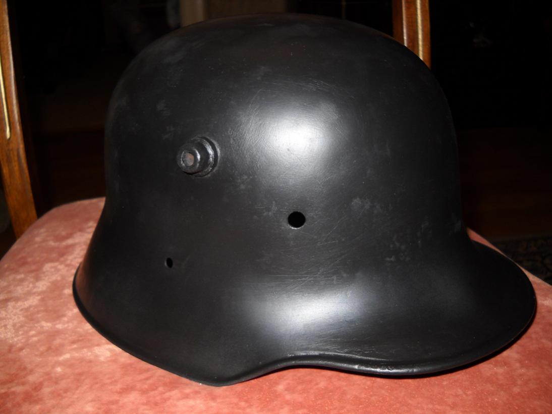

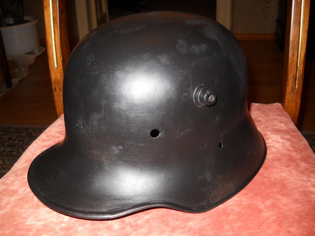

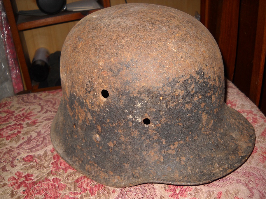

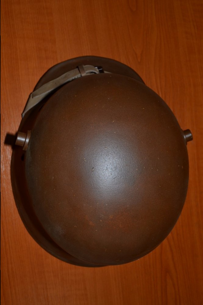

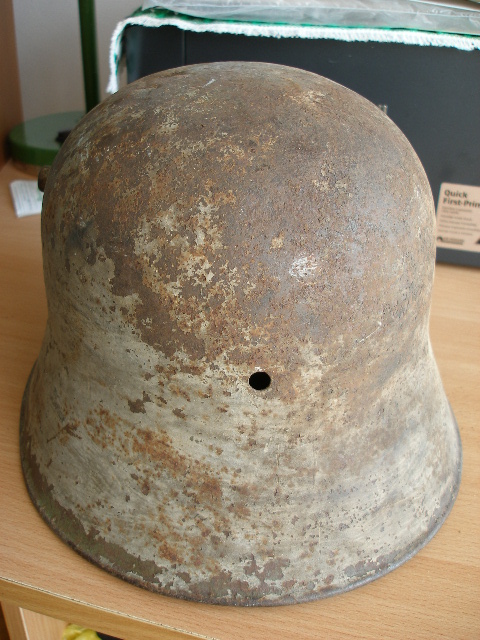

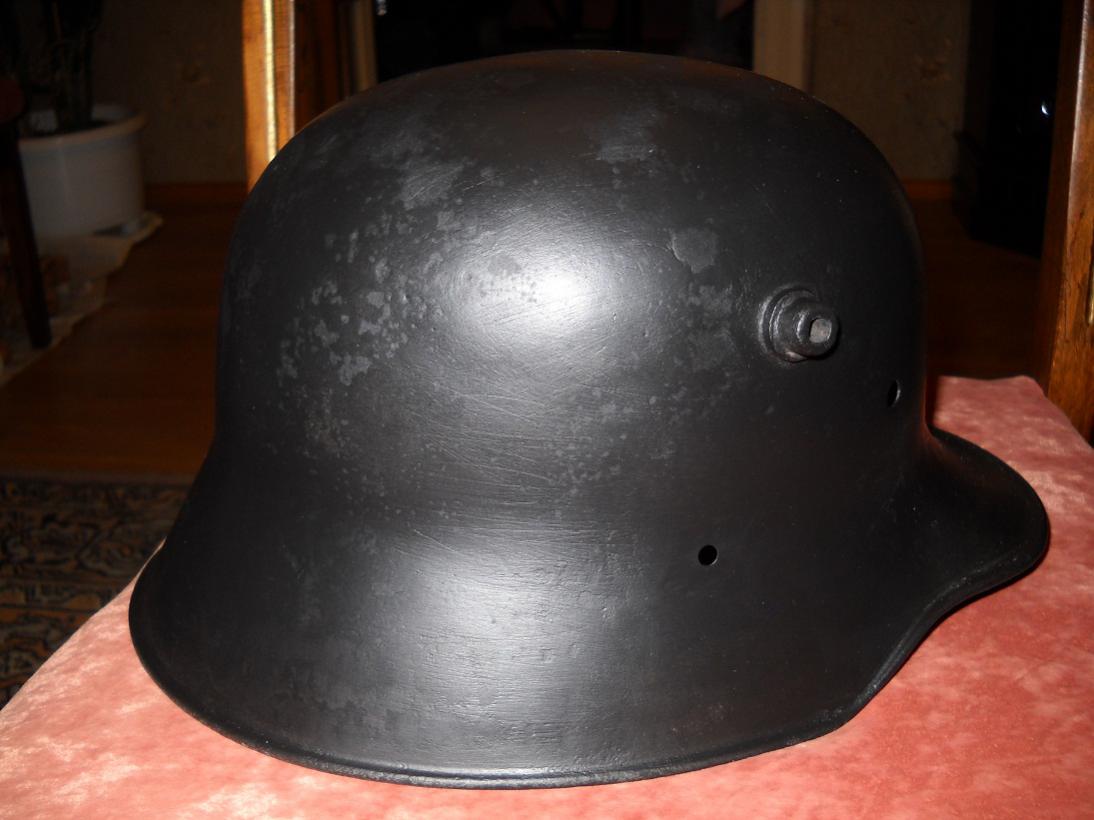

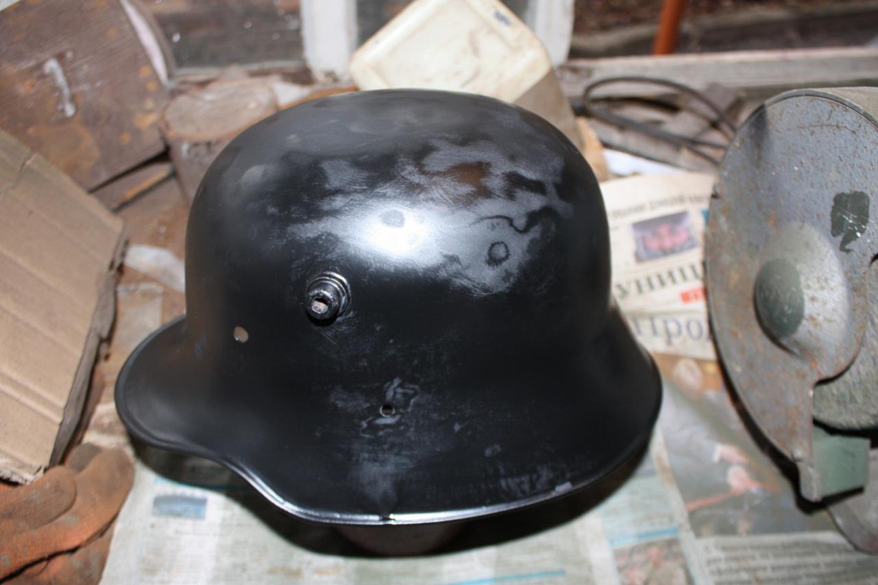

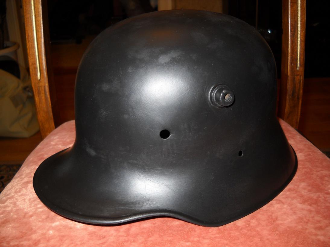

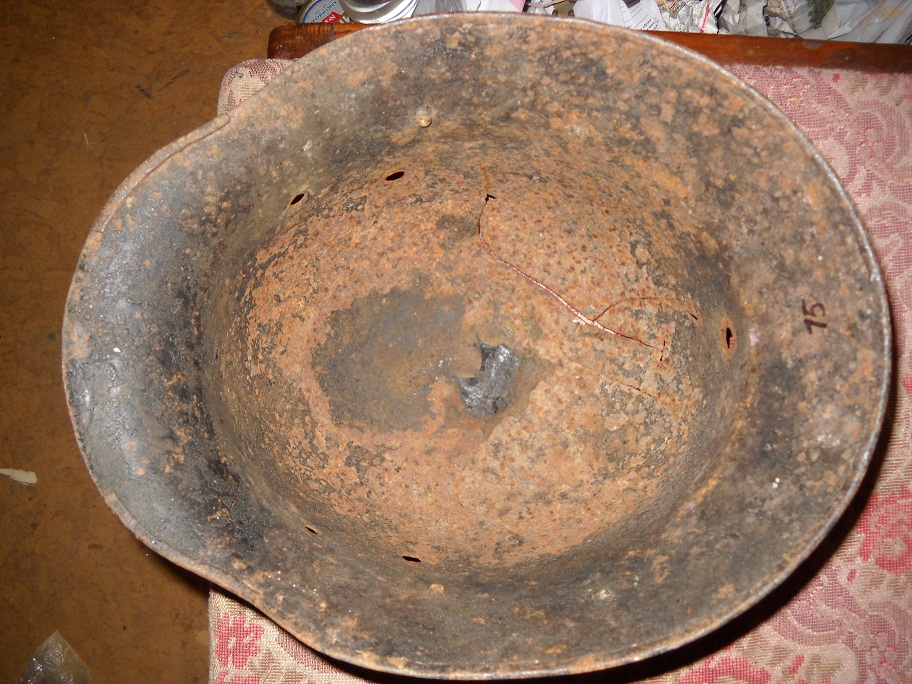

    Вот попался в руки еще один рогачик под заказ
    исходник хорошенький

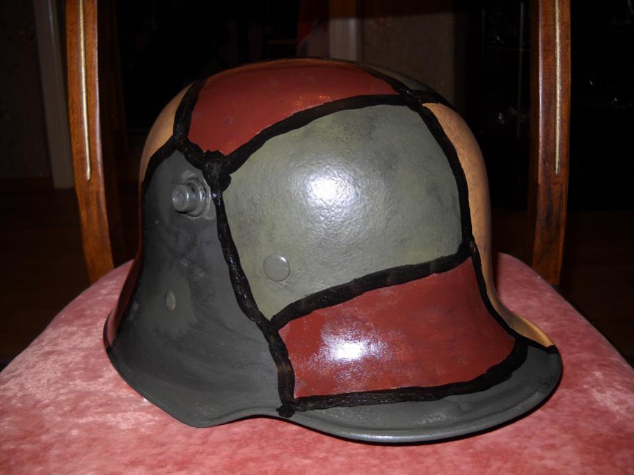

  17. Reinhardt Unrau
    27
    69
    2.896
    Дальше все по технологии
    1 электролиз
    2 оцинковка
    3 грунтовка
    4 шпатлевка

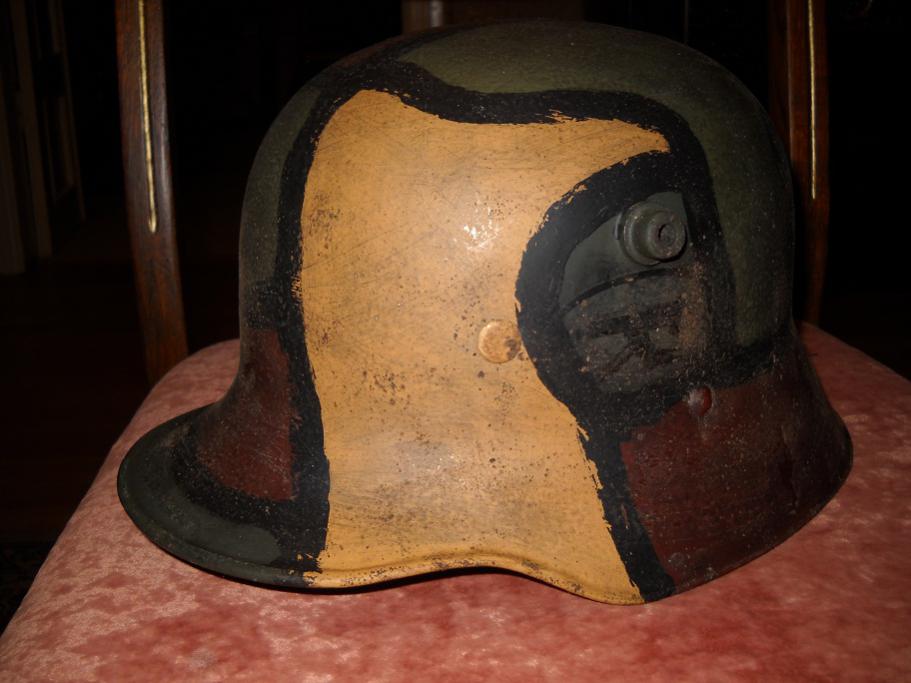

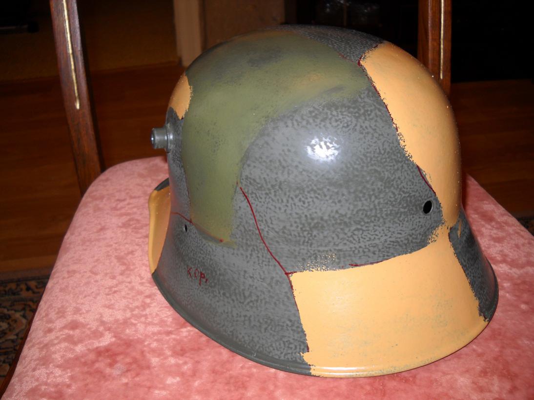

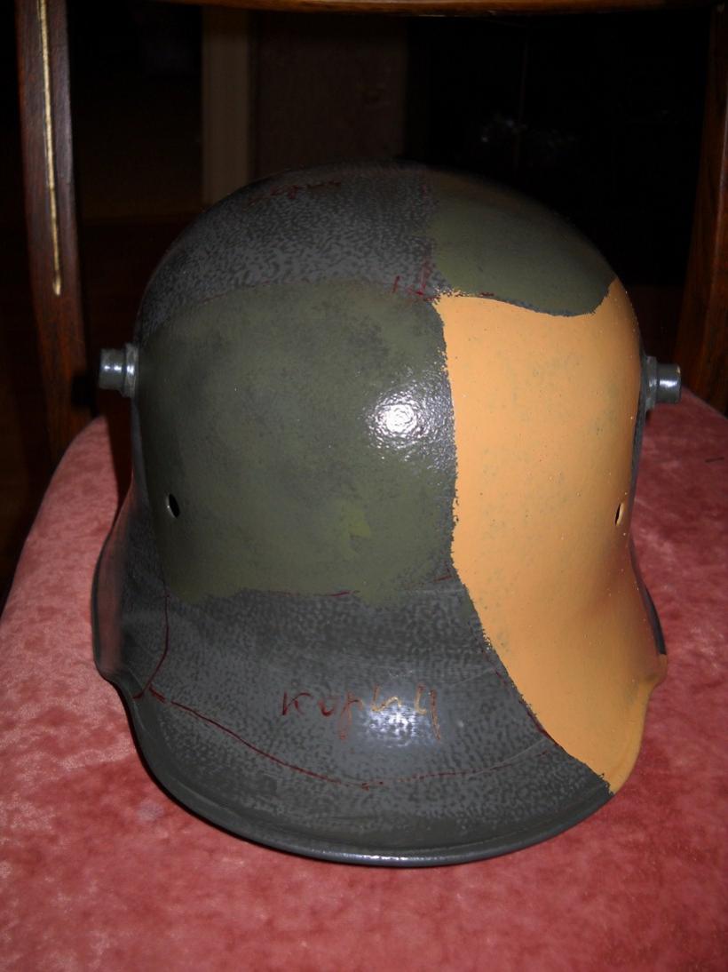

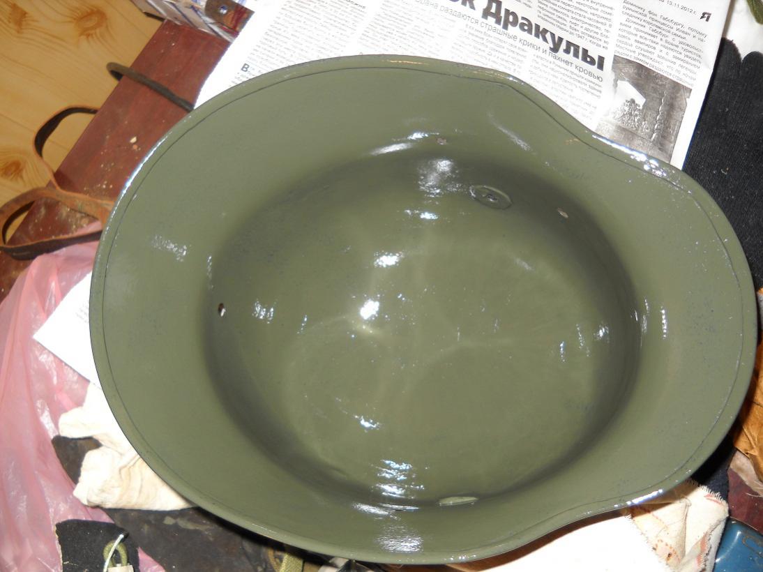

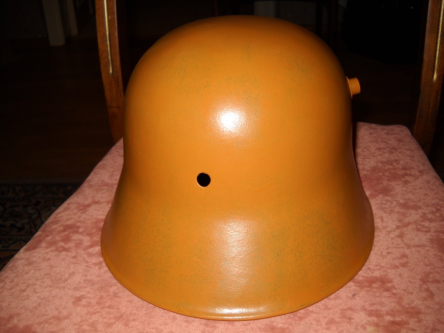

  18. Reinhardt Unrau
    27
    69
    2.896
    начало окраски
    базовый цвет RAL6006 так захотел владелец
    поверх после базы камуфляж-витраж
    три дополнительных цвета + шлифовка и легкое подстаривание
    далее сама черная паутина
    осталось шлифануть и матовый лак сверху
    нутро уже готово
  19. Presto
    Presto Stabsgefreiter
    382
    Казахстан
    А витражный камуфляж, наносился по желанию или был определенный формат?

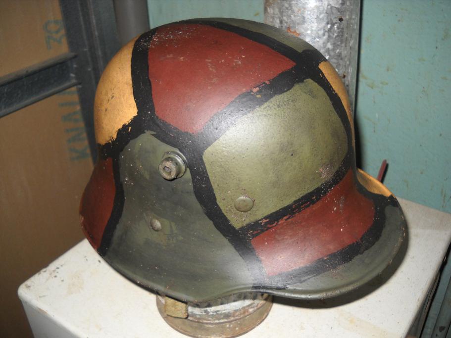

  20. Reinhardt Unrau
    27
    69
    2.896
    Витраж был на заказ
    Формат рисунка подбирал по оригиналу
    Вот фото перед последним єтапом застаривания
    Завтра фото финала!!!:smile_12:

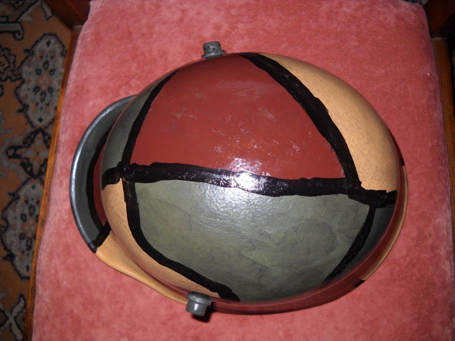

  21. Reinhardt Unrau
    27
    69
    2.896
    Итак - финал
    Все на фото

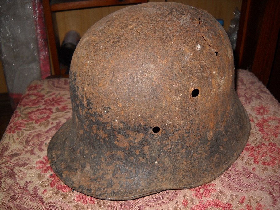

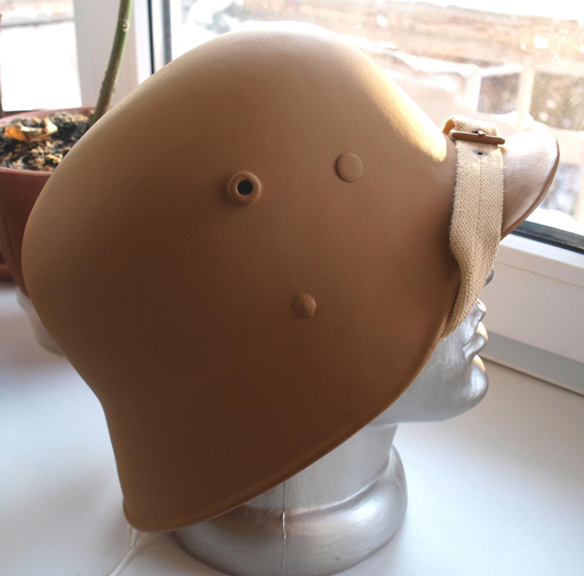

  23. Reinhardt Unrau
    27
    69
    2.896

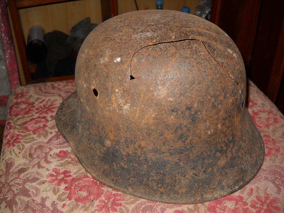

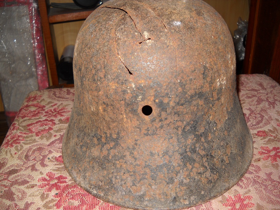

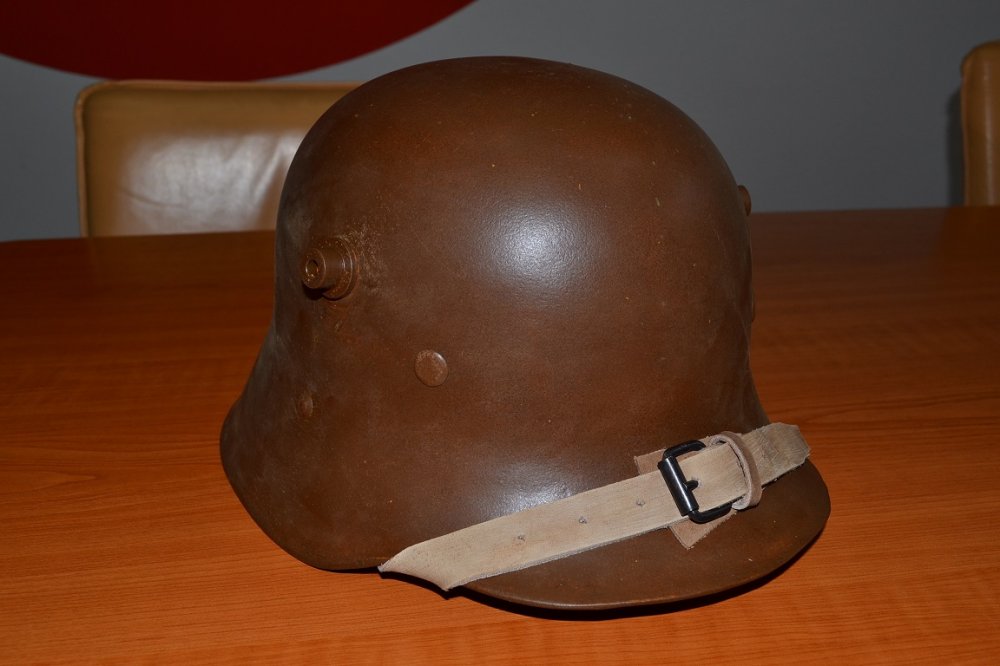

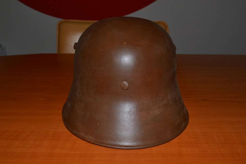

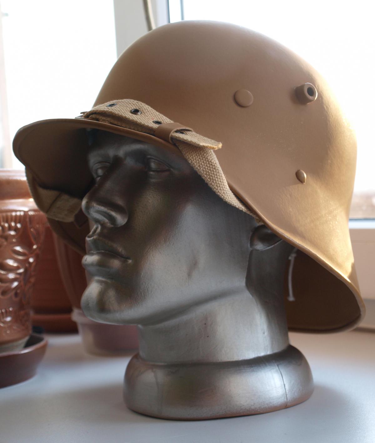

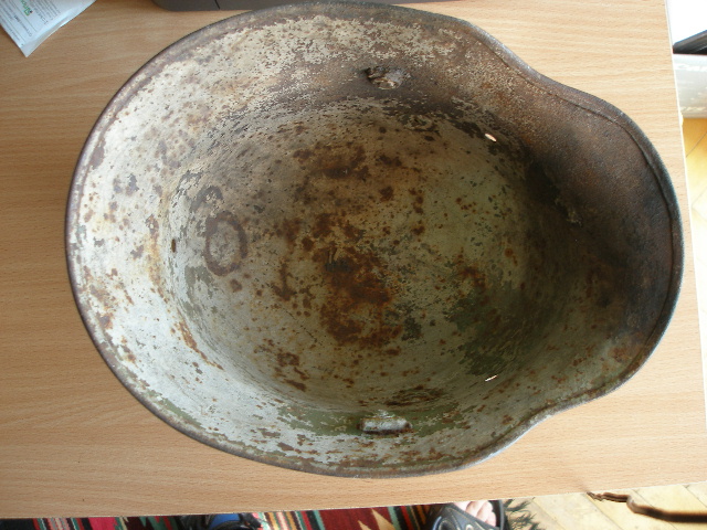

    И еще один М17
    В этот раз покрашен в каштан
    Фото делал со вспышкой, в реалии цвет немного другой.
    Попрошу заказчика сделать доп фото и выложить
    Итак исходник, достаточно неплохого сохрана, но с трещиной и утерями вальца
  24. Reinhardt Unrau
    27
    69
    2.896

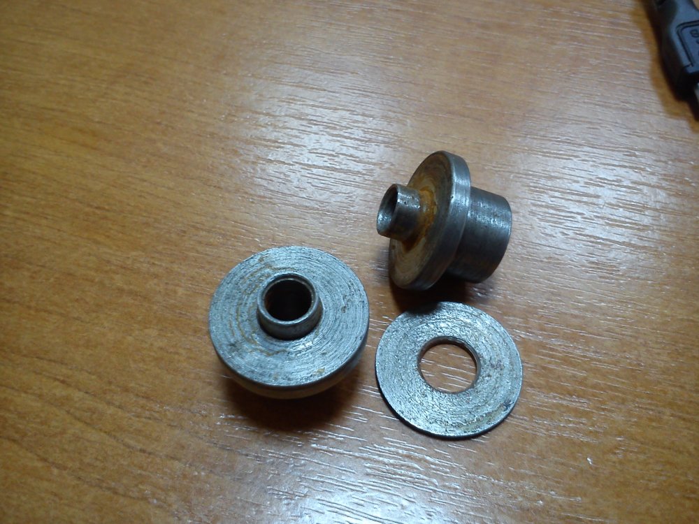

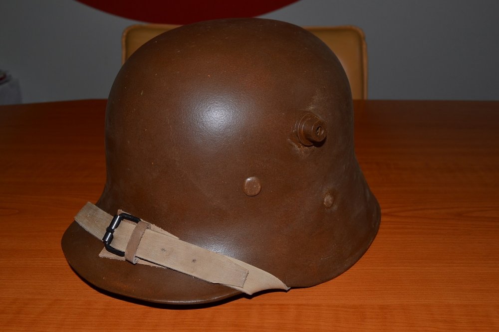

    Все было тщательно подварено, вальц восстановлен, роги/люверсы новодел с шайбами
    После сварки соответственно грунтовка/шпатлевка/проявка
  25. Reinhardt Unrau
    27
    69
    2.896

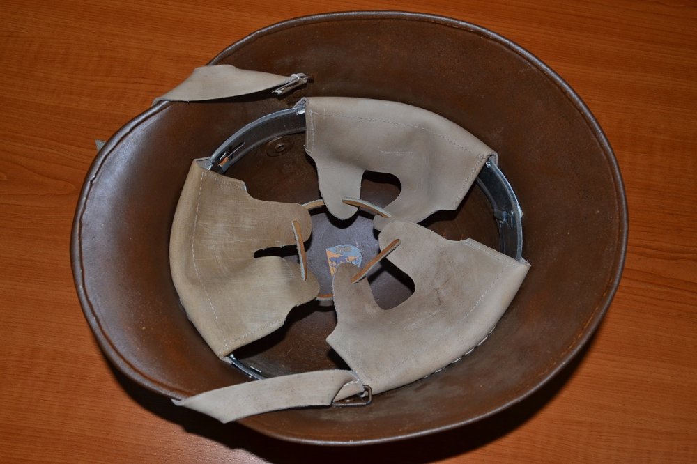

    Вот и итог
    Цвет каштан, если кого заинтересует его формула - обращайтесь, с удовольствием помогу
    Подшлем мой из моей темы - http://reibert.info/threads/izgotovlju-podshlemy-na-kaski.44881/
    Кожанный ремень, захотел заказчик, т к шлем будет для мотопоездок
