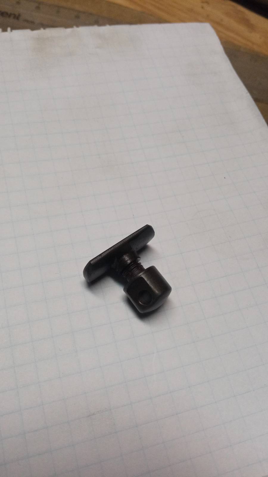

    Якщо хтось не знав. Антабку під харісовидні сошки треба вкручувати на спеціальну гайку, що має вигнуту форму і короткий гвинт-антабку, бо пласка гайка (або довгий гвинт-антабка) буде упиратися у газовий механізм.

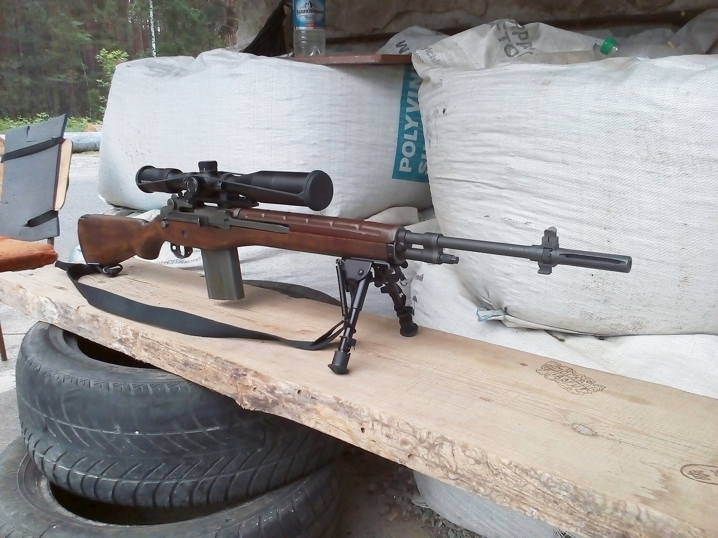

    Трохи грався з малою
    Tankist_ и Вадим 4444 нравится это.

    Тарас є чудовою людиною і хорошим "інструктором", із задоволенням дивлюся всі його відео. Він має право деякі речі не знати, це є нормально.

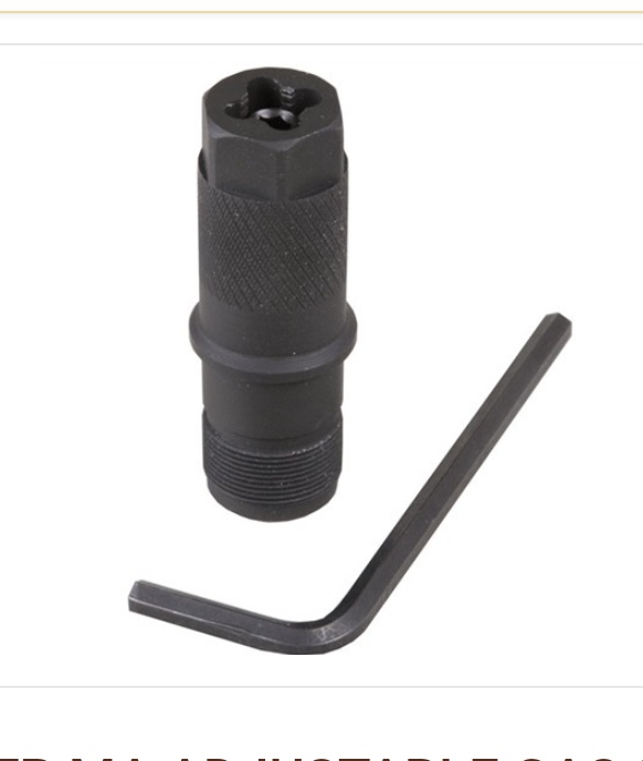

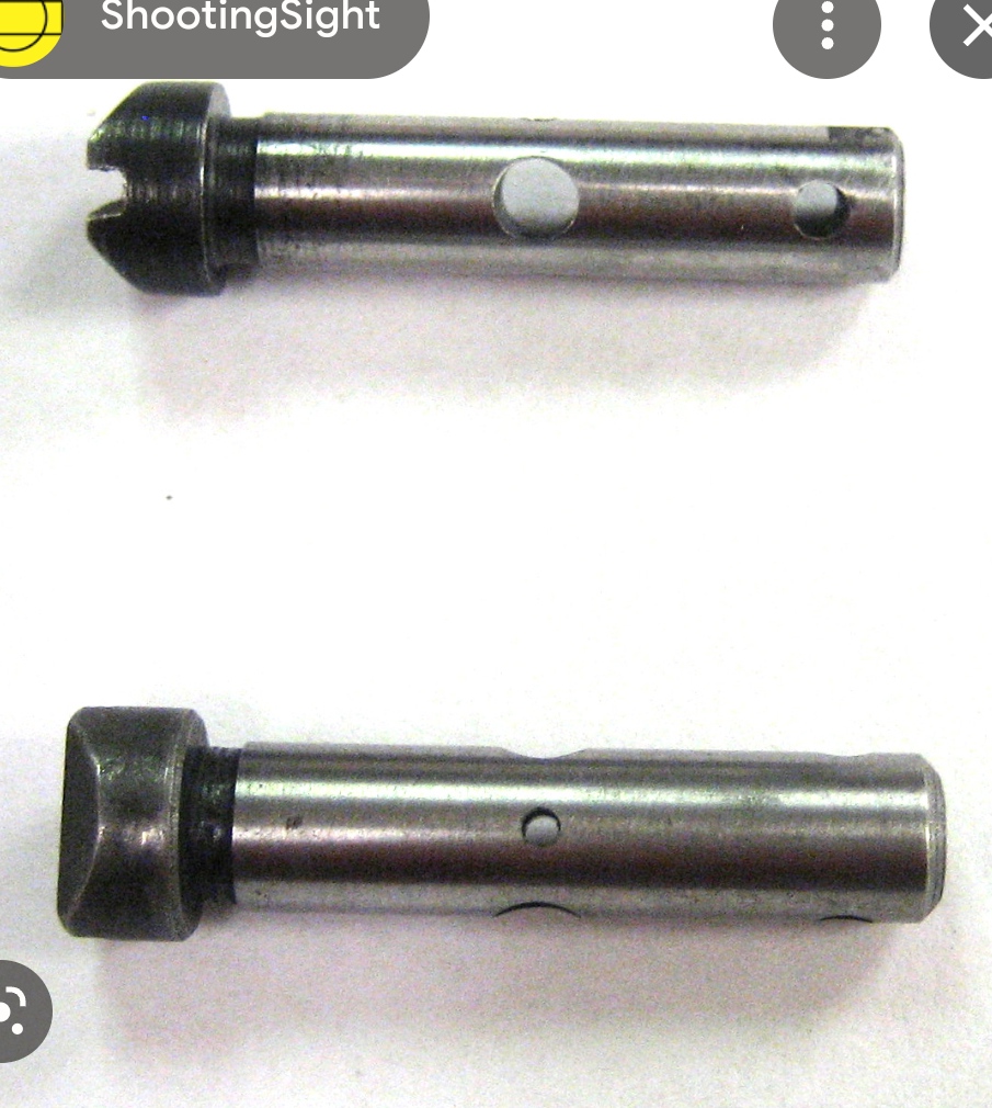

    Також, для роботи з глушником треба, або перекрити перемикачем на газблоці відвід газів з каналу ствола (гвинтівка стане умовно болтовою), або встановити, для роботи автоматики одну з двох приблуд
    _BURJUY_, VEBERr и Hamer2109 нравится это.

    Якось зовсім неуважно ви його дивилися.;) Тарас такого не казав. На 19:58 сказано саме про те, що можна встановити тільки за допомогою адаптера/перехідника. І про особливості газовідводу після встановлення глушника Тарас теж сказав.;)

    Друзі, хто яку оптику ставив???
  17. Cacker
    Cacker Stabsgefreiter
    152
    Сіверщина
    Vortex diamondback tactical 4-16x44.
    Де ви брали регулятор газблоку та адаптер для модеру? Який діаметр нового отвору у клапані?
  18. PLATFORMA2012
    PLATFORMA2012 Stabsgefreiter
    193
    Україна, Волинь
    В мене Векторопрікс марксмен 6-24/50 , перша фокальна
  19. PLATFORMA2012
    193
    Україна, Волинь
    Адаптера сам запиляв. Регулятор - фото з нету, буду пиляти сам.

    Тарас дійсно не завжди все знає і каже правильно, але на данному відео ніде не сказано, що встановити саундмодератор зовсім неможливо. Він говорить про те, що це зробити складно. Що потрібно застосовувати перехідник та модернізувати газовий блок. А під відео Тарас дає посилання на такий перехідник та газову "пробку".

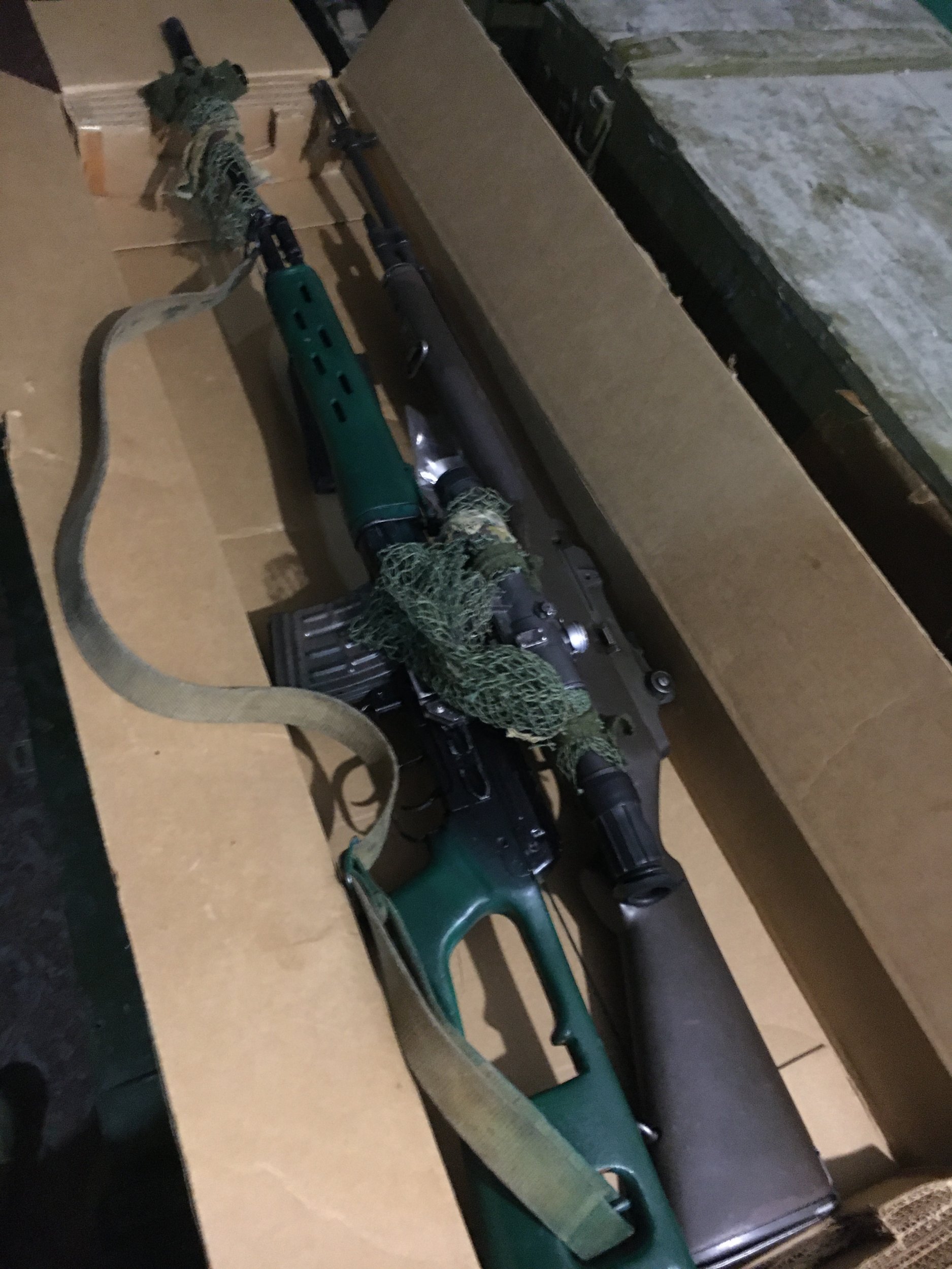

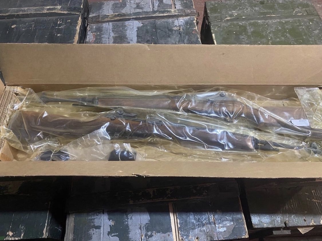

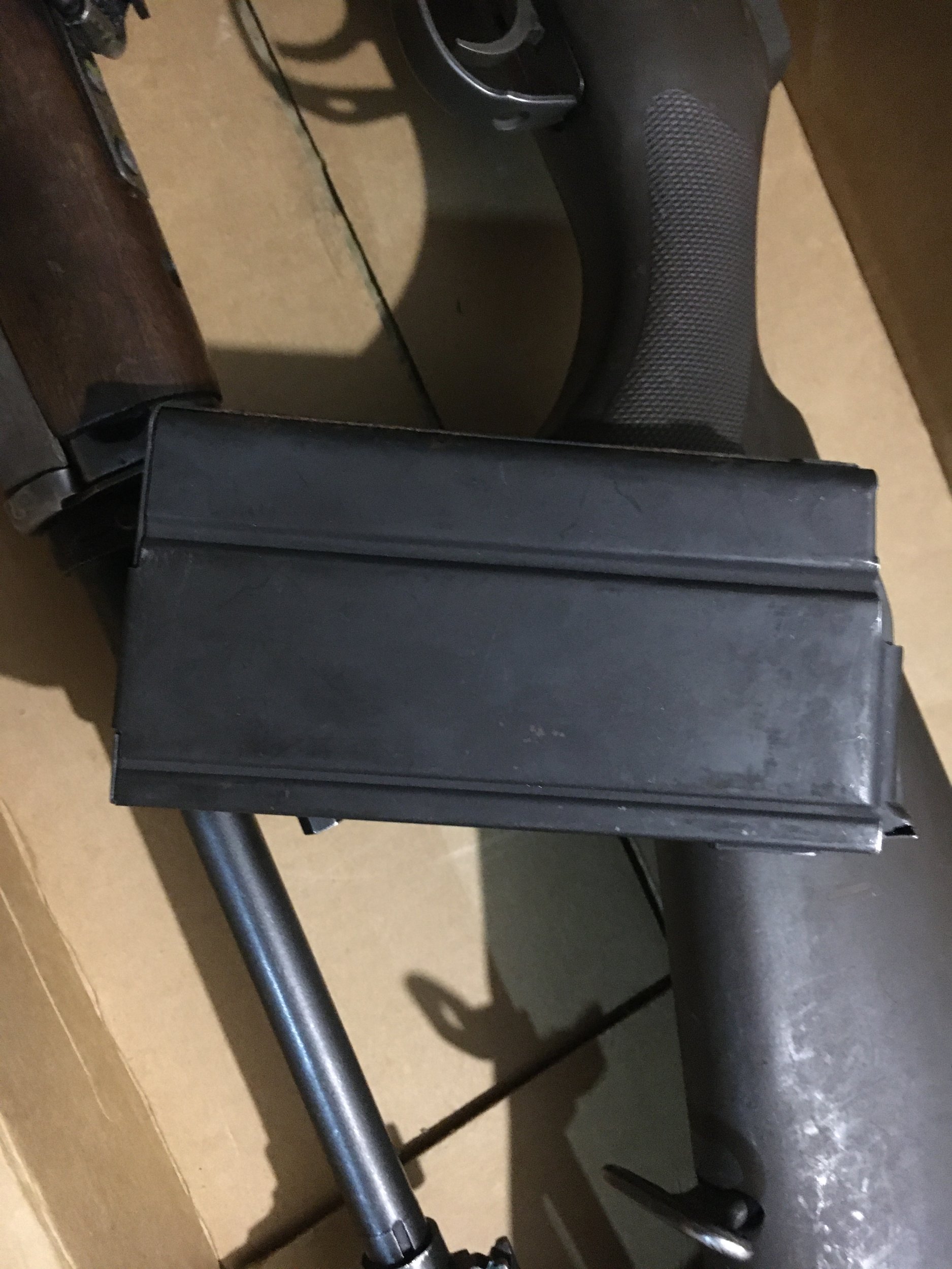

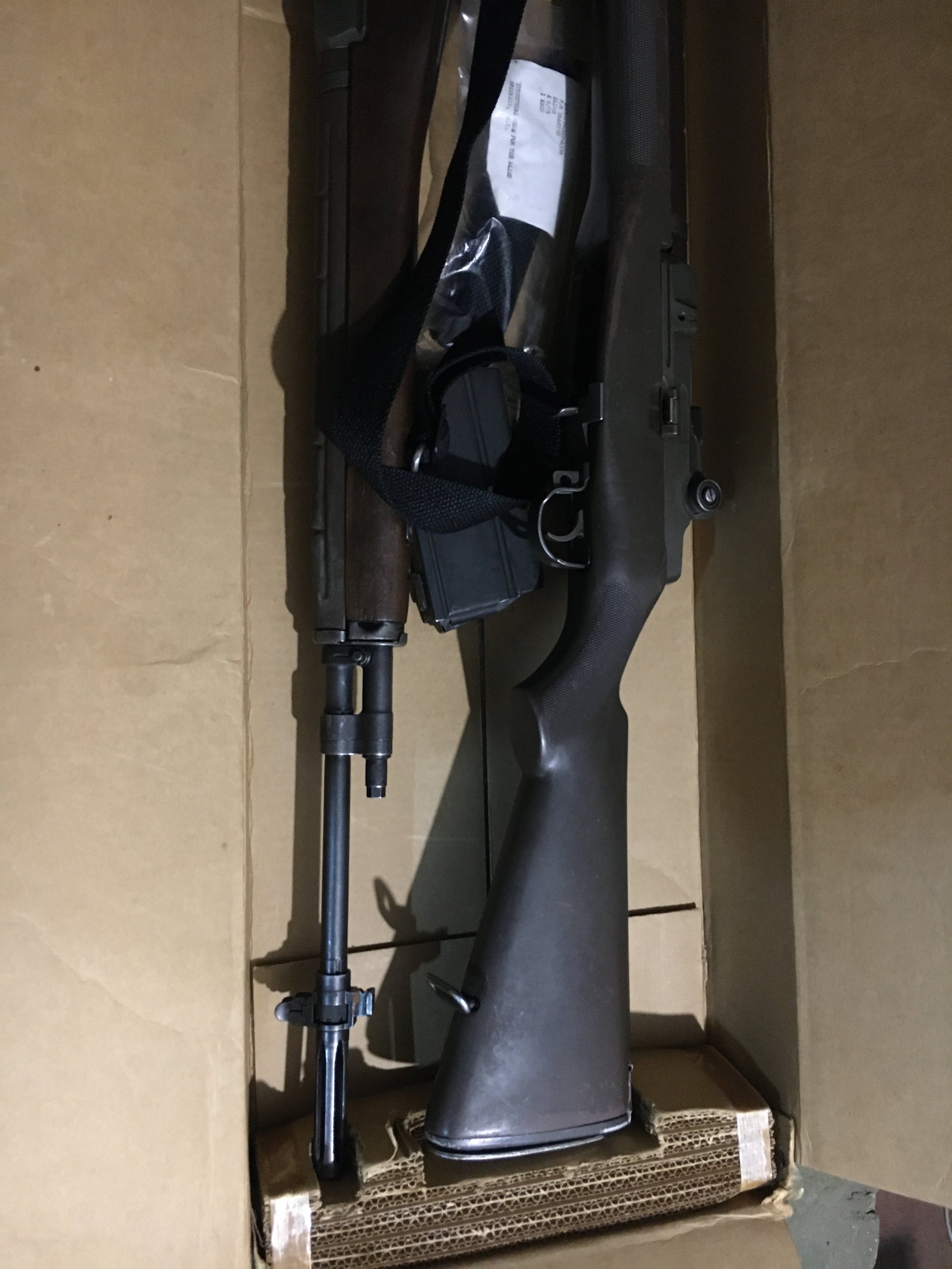

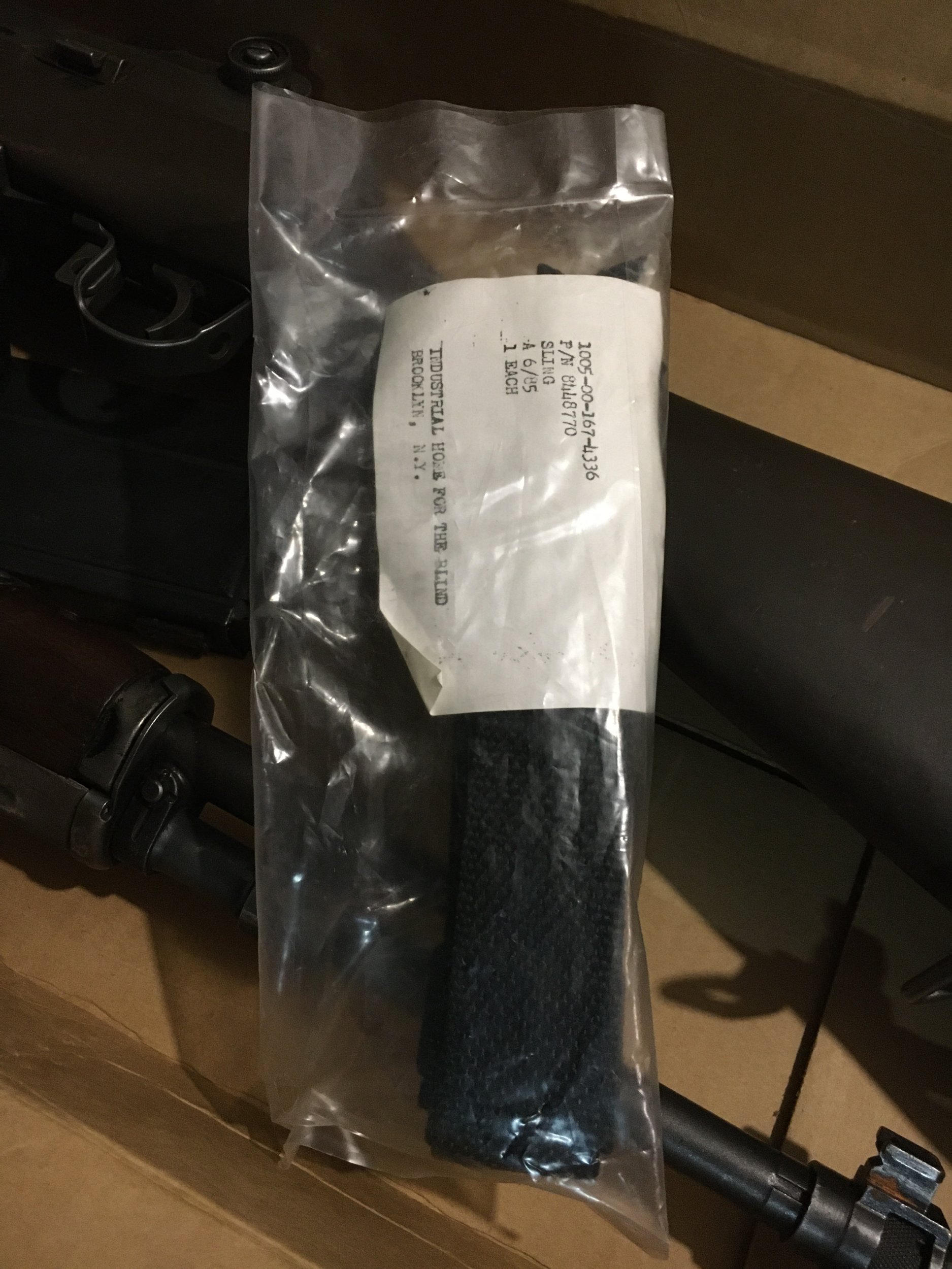

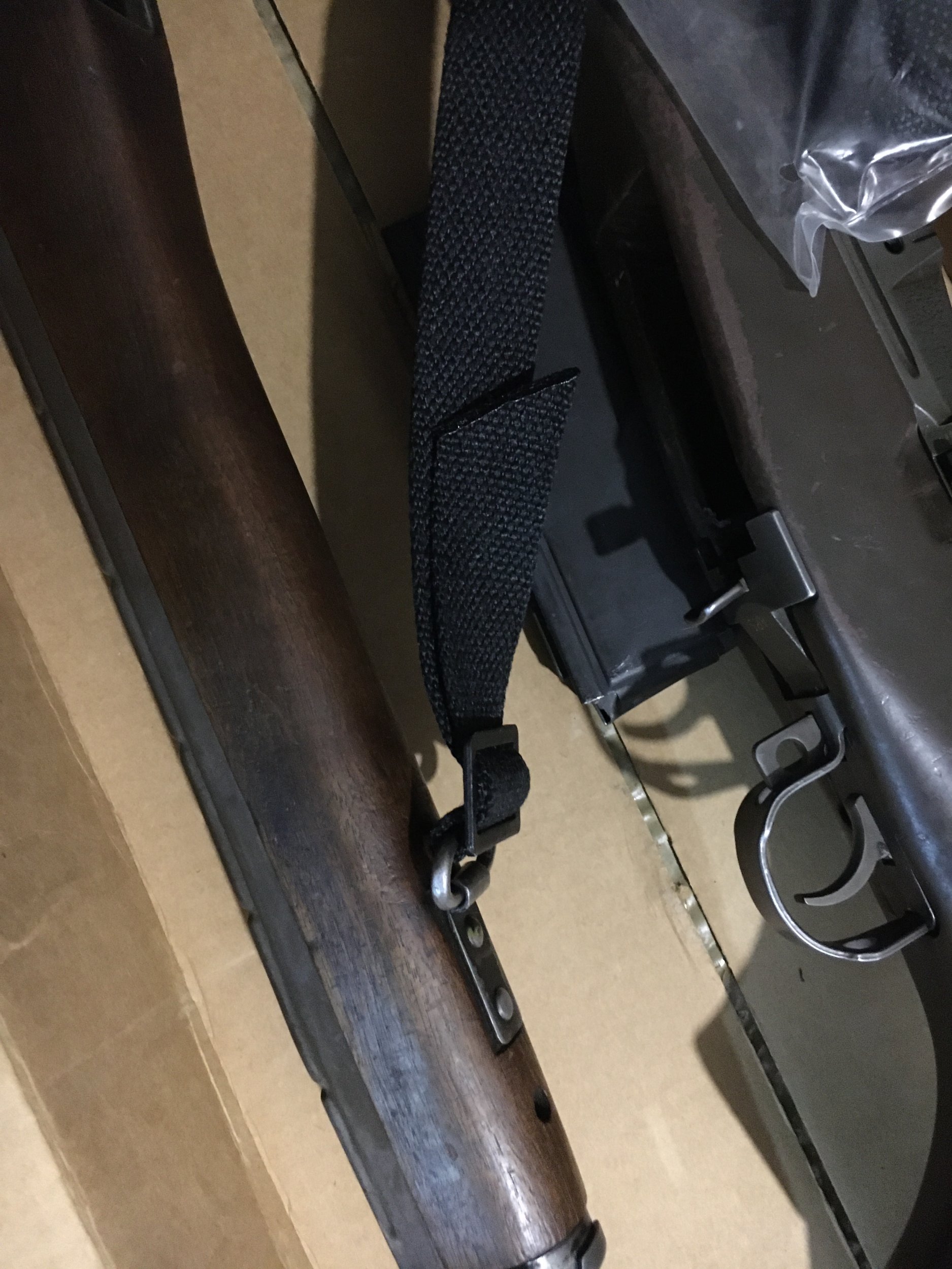

    Поділюсь і я своїм досвідом по м14.
    Надходить вона в двох варіантах ложе, дерево та пластик. Роки і виробники напевне всі які є в цієї гавинтівки. В комплекті гвинтівки іде один магазин на 20набоїв і один паскідний ремінь. На те щоб освоїти конструкцію гвинтівки, часу потрібно в рази менше ніж на те щоб відмити її від консерваційного мастила. Навіть люди без досвіду користування зброєю але з бажанням дуже швидко опановують її. В мене в підрозділі солдат який до цего не тримав зброю в руках з 6 пострілів вибив 3 десятки і 3 девятки. В інших теж успіхи ліпші чим з 74тим. Якшо рівняти з свд то є ряд плюсів як на мене. Перший це обємніший магазин який простіше споряджати. Другий це відсутність дрочнини при встановленні магазину в м14 він наче сам залітає. Наступний плюс це кострукція за якою простіше доглядати. По результатам відстрілів емки показали себе краще свд.
    _BURJUY_, YuriyPetrovithc, gantz и 4 другим нравится это.
  26. Freeman 2
    Freeman 2 Leutnant
    13
    29
    1.510
    Комплектація
    997E6C73-6927-453C-B877-1C462CCFA541.jpeg 1C862C87-04CE-4226-A05F-476EE4A2B186.jpeg 16F97CF8-2E2A-4624-B372-BB27BF166B03.jpeg 15E2DE21-DC90-4194-85C7-0CF6236995F6.jpeg
