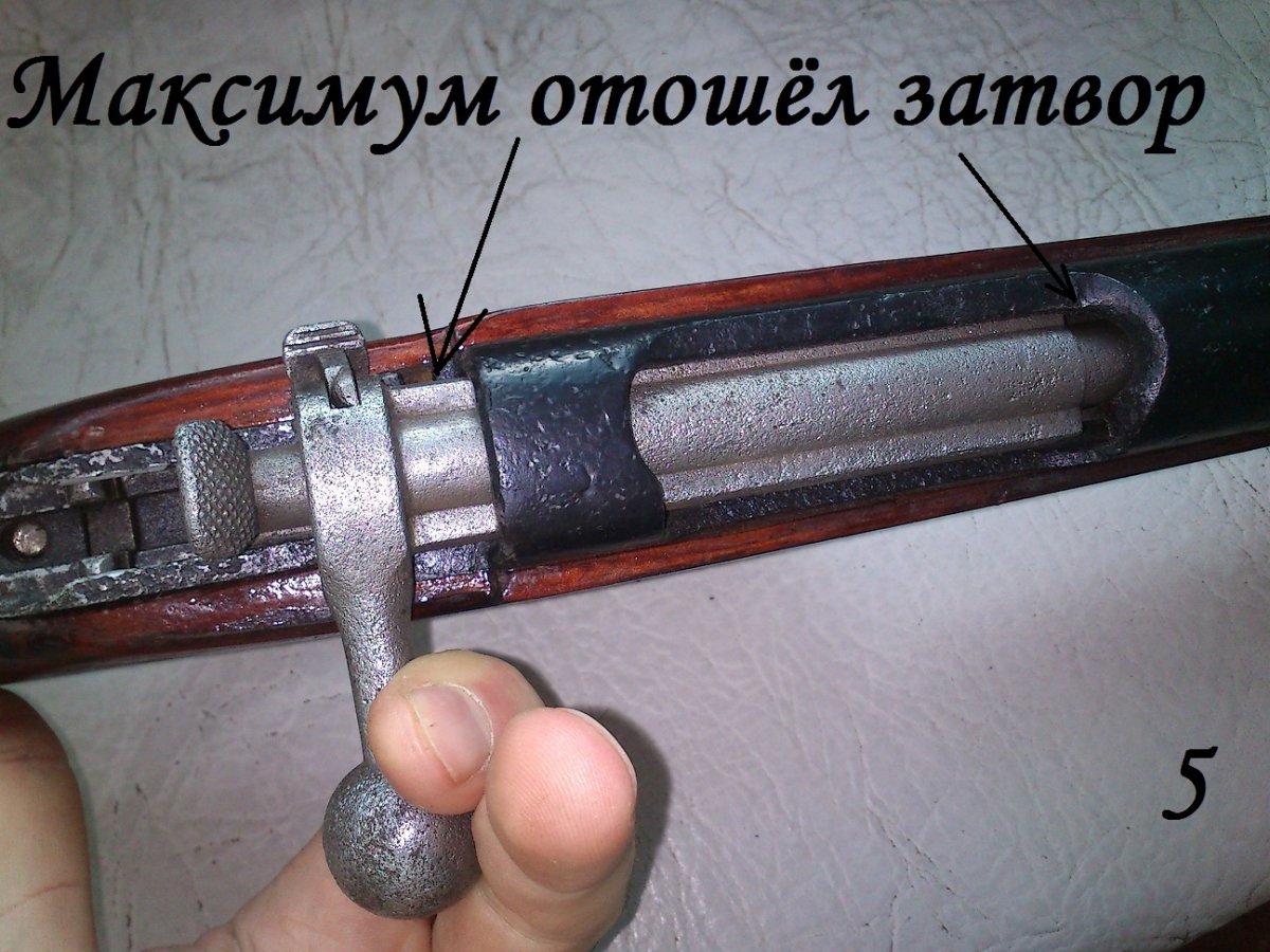

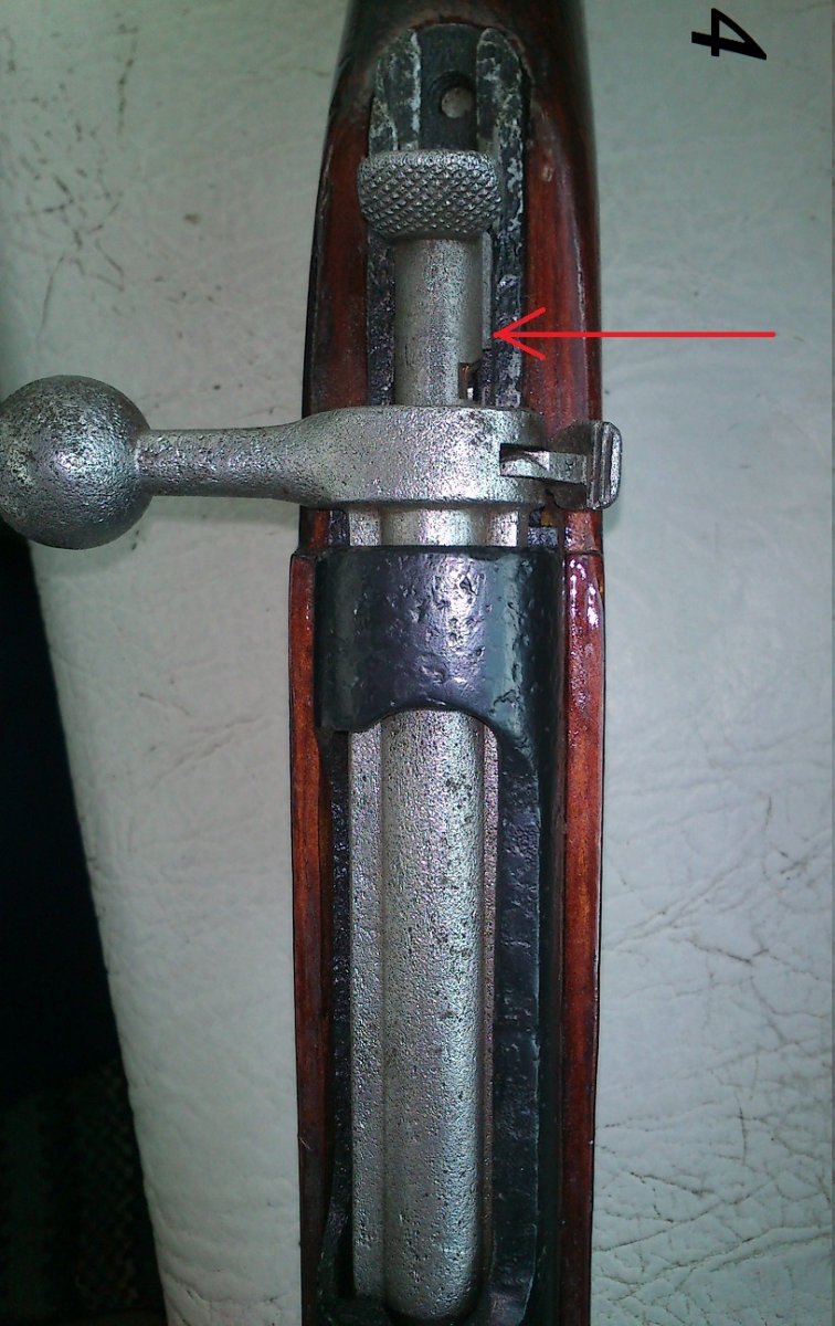

  19. Вениамин Соляра
    Вениамин Соляра Stabsgefreiter
    171
    мир

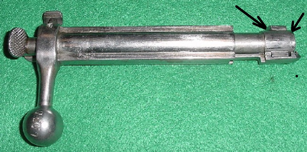

    Прошу хозяина темы меня простить,за то что влез со своим,но может кто подскажет.Раньше затвор ходил хорошо в раме(потом отдельно лежал в сухом месте).Недавно начал ставить на раму затвор а он ни в какую,но с горем пополам влез,как то.Только теперь он не выходит.Боёк (на фото №4)оттягивается - фиксируется,нажимая курок срабатывает а сам затвор чуть оттягивается и всё,упирается(или что то не проворачивается) и не вытаскивается хоть тресни.Как вытащить?Подскажите рукожопуo_O
  20. Beygik
    Beygik Feldwebel
    81
    126
    811
    Західноукраїнські землі
    Думаю личина закисла в затворі, або щось попало в поворотні шліци(личина ж привідтягуванні затвору має провернутися, це і не відбувається) попробуйте вд-шкою промочити затвор. Відтягніть курок як на 4 фото і попри нього в вертикальному положенні поляйте вд-шкою щоб зайшла всередину. Потім легким постукуванням через дерев'яну пластину вибивайте затвор. Як вибєте затвор розберіть його, і змастіть добре.

  21. Вениамин Соляра
    171
    мир
    Внутри солидола ещё от прежнего хозяина вдоволь набито).
    Хорошо - попробую как вы написали
    Beygik подобається це.
  22. урк
    урк Leutnant Клуб взаимопомощи
    6.080
    в тому і є ваша проблема, салідол з часом гусне, тепер вам треба його розмочити, для цього підійте ВД 40
  23. Вениамин Соляра
    171
    мир
    Солидолу 3 года.Он никак не станет твёрдым),я проверил.А затвор как установил и сразу его назад хотел(посмотреть как он ходит)взвести а он войти вошёл(кстати тоже с трудом вошёл) а назад уже не хочет.Там внутри(не знаю как называется,указал на фото) не двигается а должна проворачиваться.Затворная рама тоже чистая,не смазанная правда,но без грязи

    Називається личина

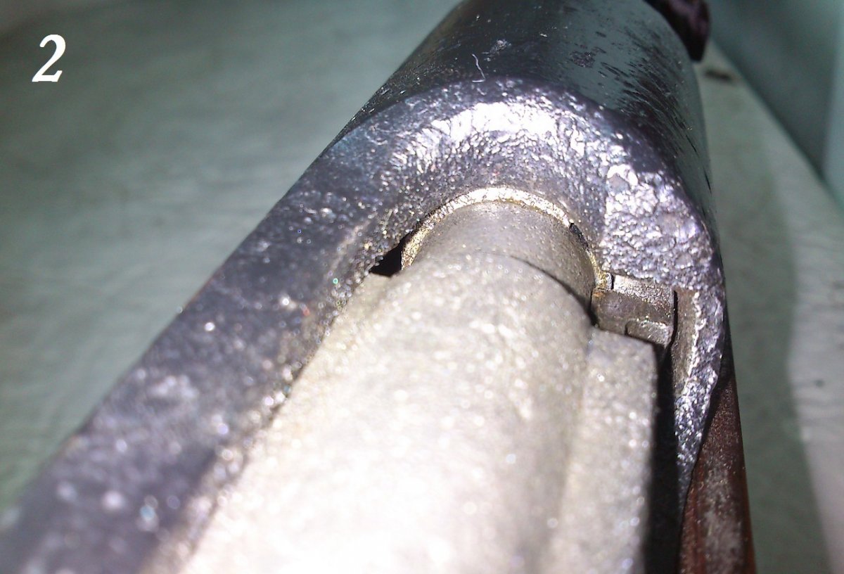

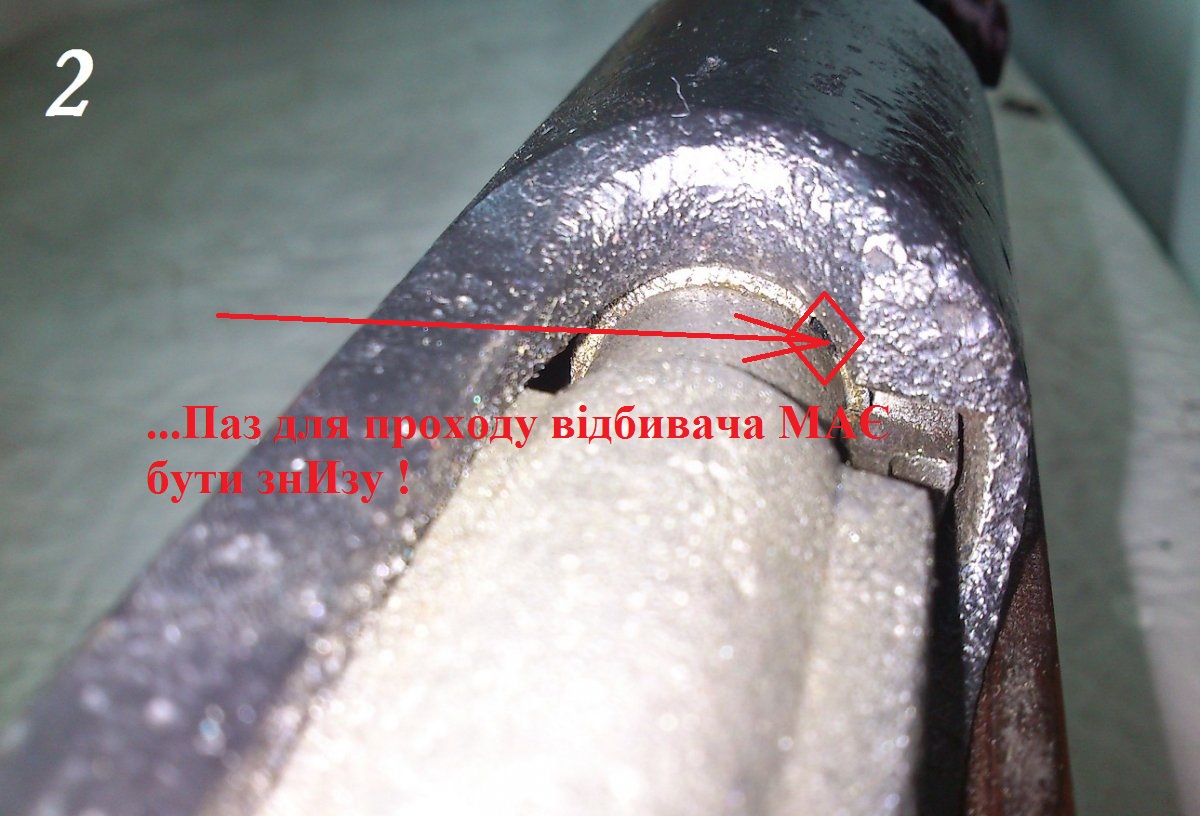

  25. A10A
    A10A General-leutnant
    23.976
    Київ, Україна
    ...взагалі називається "личИнка"
    Ото, доречі, вона в затвОрі стоЇть НЕ правильно.
    От він (затвор) і заклИнив...
    :(:smile_11:
