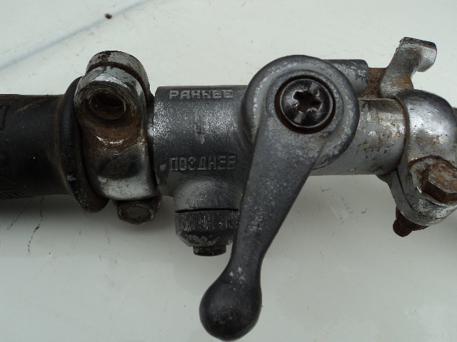

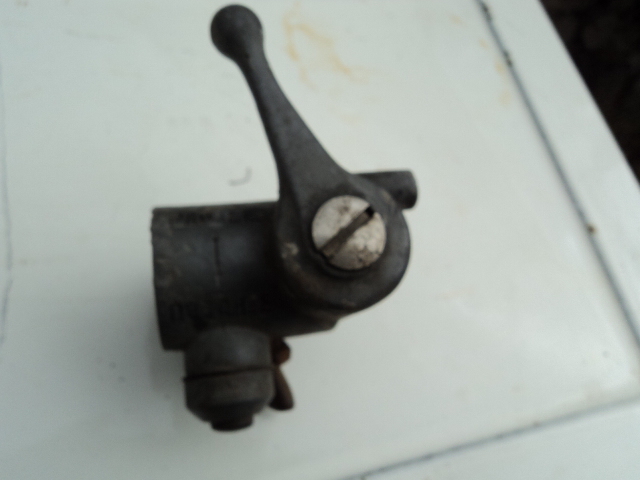

    Приветствую.
    Вот сегодня один сарайчик порадовал таким металоломом.
    На мой взгляд запчасти с М ки или может я не прав?

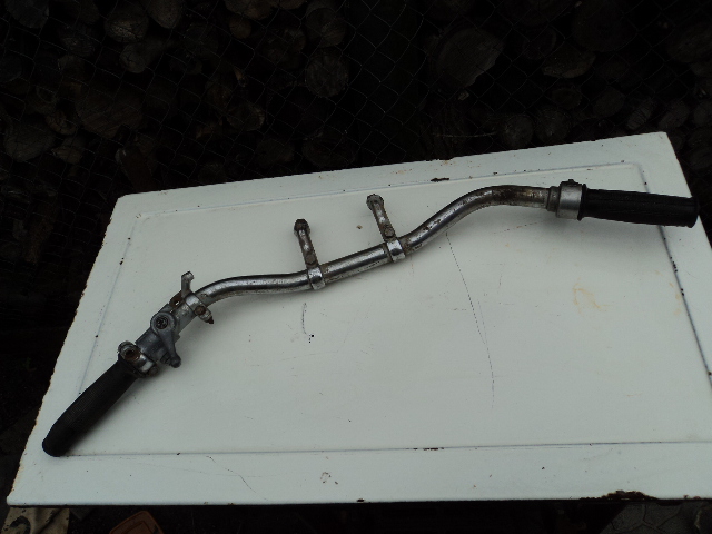

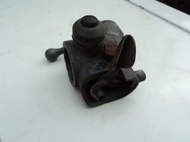

    Подскажите пожалуйста по данным запчастям, 2 разных монетки-переключателя и 2 разных руля?

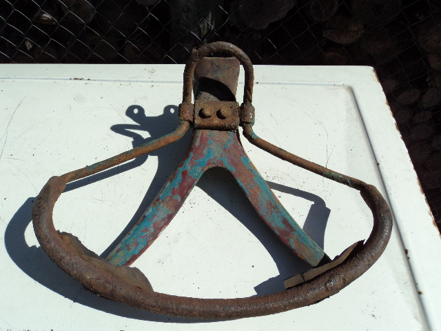

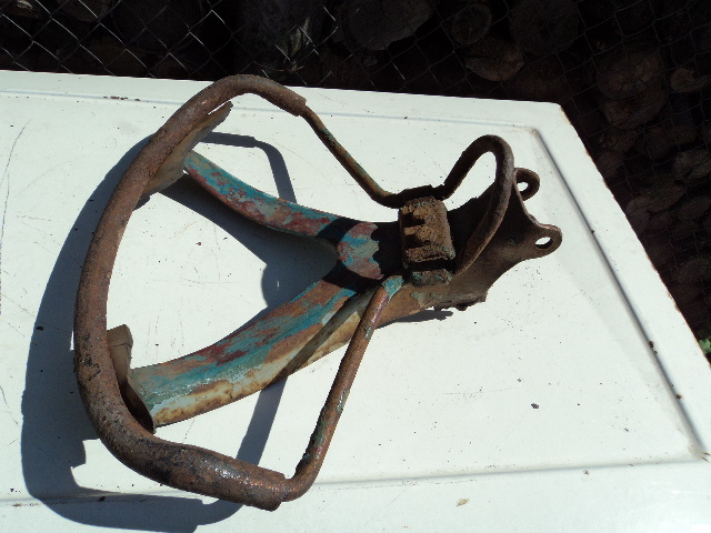

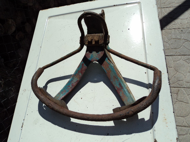

    Также есть такая рама коляски, вроде бы есть от нее рессоры и еще какие то части, Корыто сдали на метал...
    За фото извиняюс, пока такие .
    Хотелось бы узнать ранняя, поздняя и есть ли к ней какой то интерес ?

  4. Dnepr71
    Dnepr71 Oberfeldwebel
    575
    Днепропетровск
    Рама коляски, самой поздней генерации. М-72.

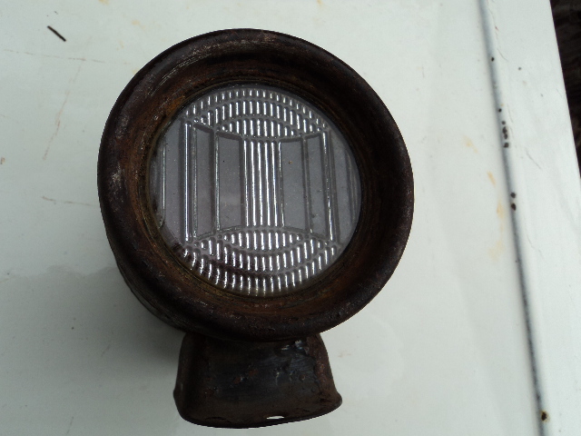

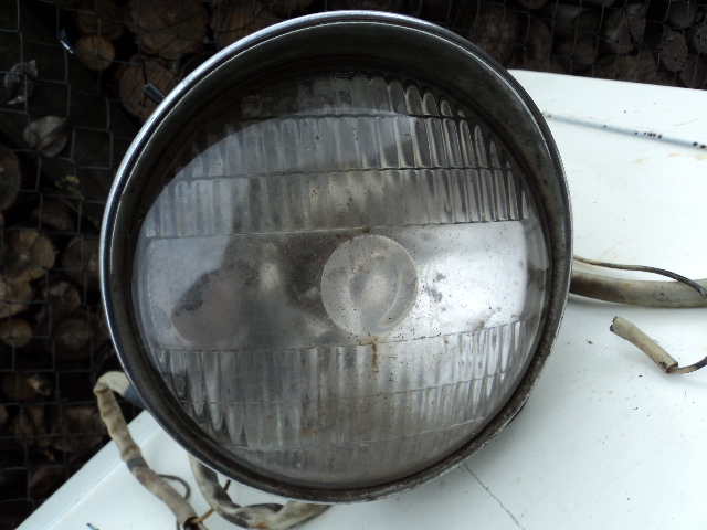

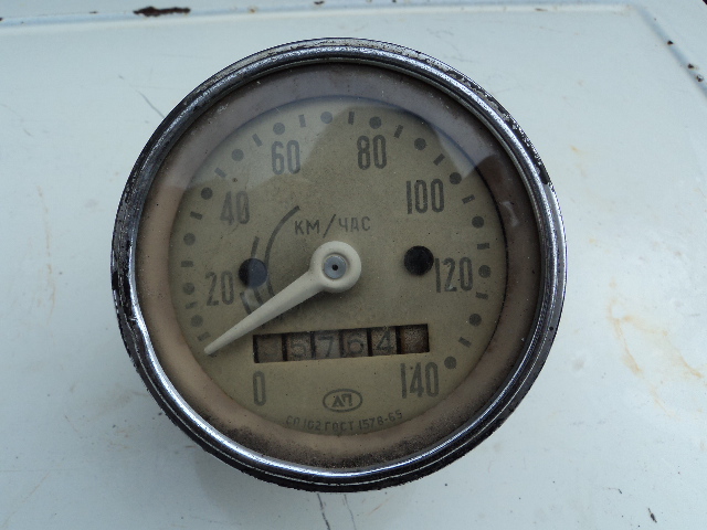

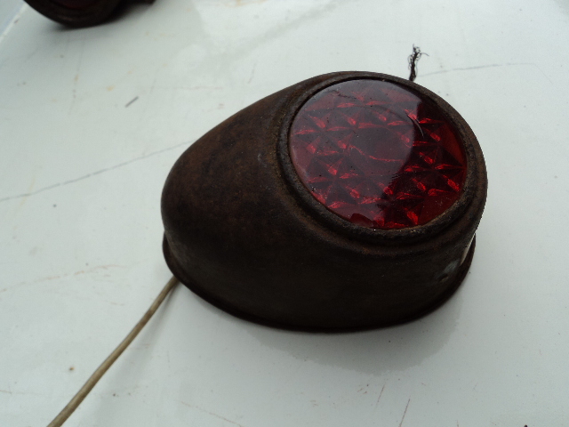

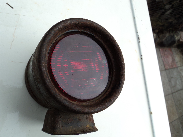

    Фара и спидометр, руль в сборе от К-750. Габарит( красно- белый) , от трактора.
    Коромыслов, oleg_zav, zundapp500 и ещё 1-му нравится это.
  6. Юлиан
    Юлиан Stabsgefreiter
    20
    400
    Дикое поле

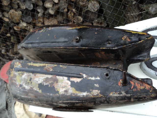

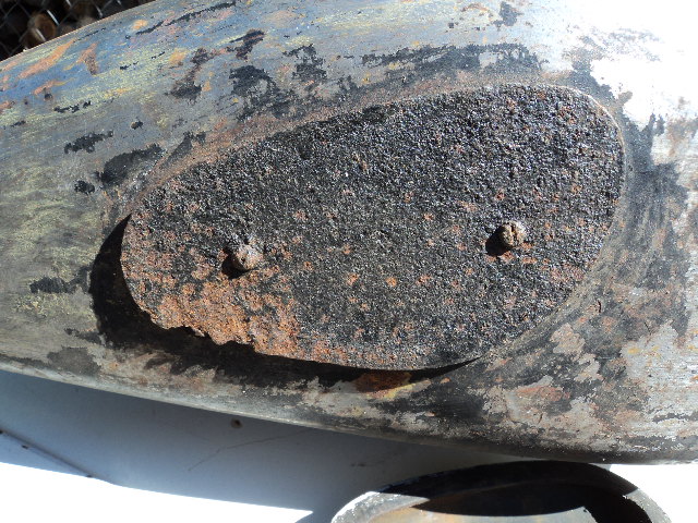

    фото бака снизу сделайте
  7. oleg_zav
    oleg_zav Leutnant
    13
    2.201
    Харьков Украина
    Габарит один от трактора -верно. Второй подозреваю от мотоцикла Ковровец. Он более "горбатый" чем на М-72.
    zundapp500 нравится это.

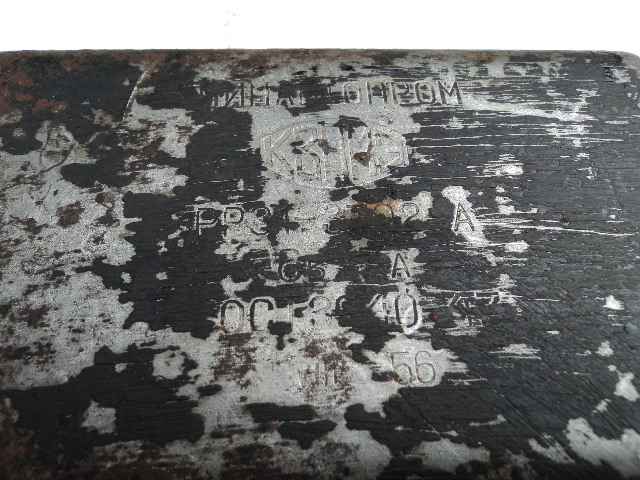

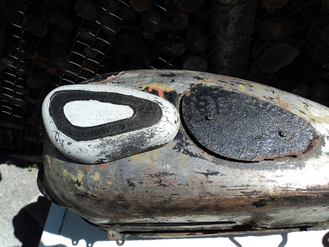

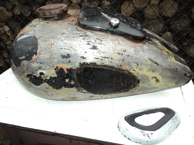

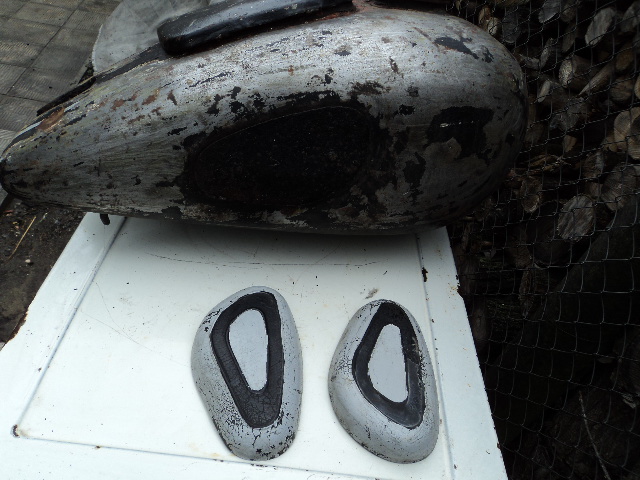

    Подскажите пожалуйста бак касик или М-72?

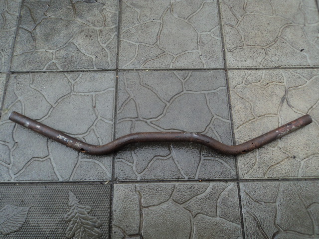

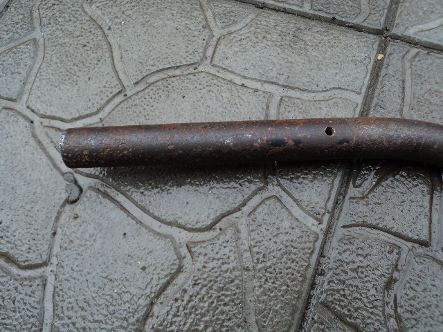

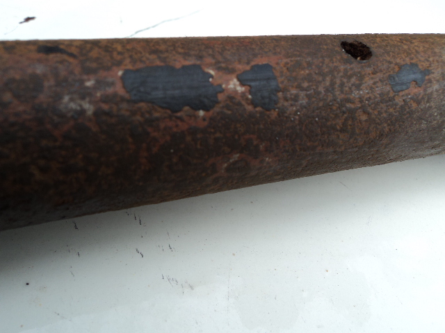

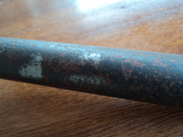

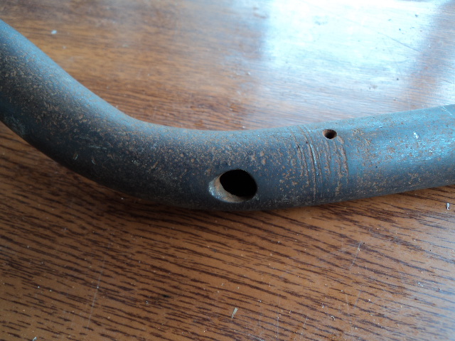

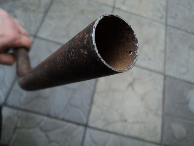

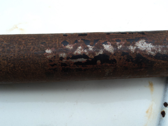

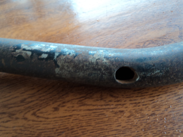

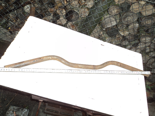

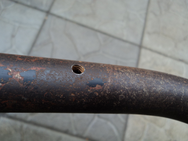

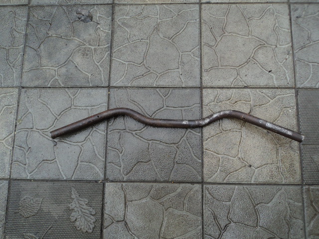

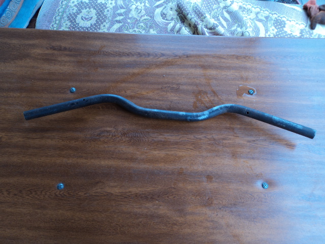

    Также помогите пожалуйста разобраться с рулём,
    Руль под обратки , нар. диаметр 25 мм, внутри проточки 21.5-22 мм Глубина проточки+-35 мм.
    На руле видно остатки красного грунта.
    Интересно с чего он и на какой период, дабы не было вопросов на АУке.
  10. Dnepr71
    575
    Днепропетровск
    Большая вероятность, что руль БМВ...
    Страхователь нравится это.
  11. zundapp500
    zundapp500 Oberfeldwebel
    348
    украина
    Днепр71 ,не факт что бмв..может и м72
  12. Юлиан
    20
    400
    Дикое поле
    бак К-750

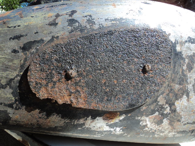

  13. Страхователь
    Страхователь Oberleutnant
    134
    256
    2.194
    Слобожанщина UA

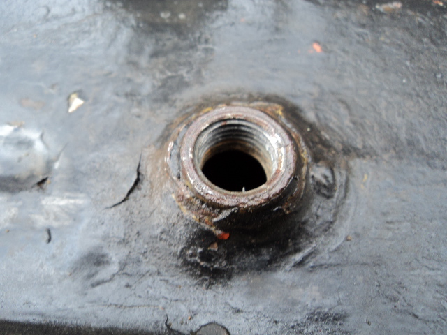

    Крепления негрипсов и негрипсы М-72 приколхожены или может модель переходная?
  14. zundapp500
    348
    украина
    Сделай фото самих креплений...не видно на темном фоне..они должны быть штампованы
  15. zundapp500
    348
    украина
    Крепления прикручены на болты или привариварены
    бак возможно и эмчик

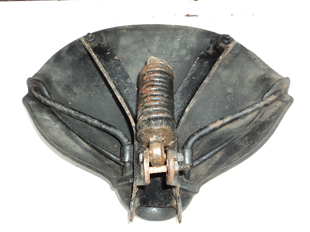

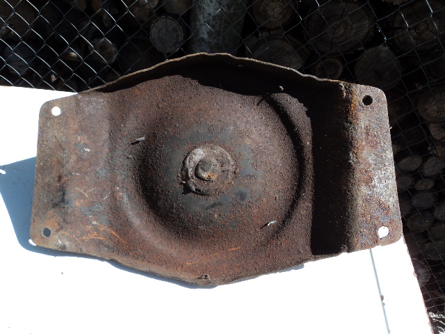

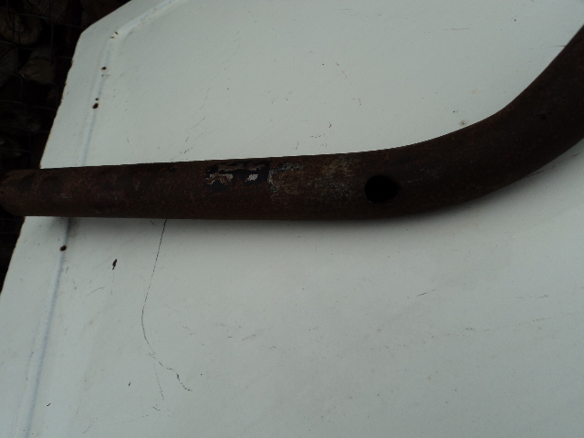

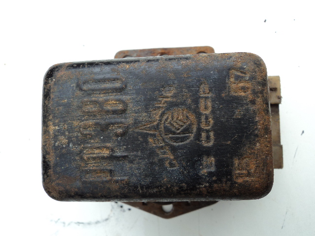

    Добрый вечер.
    Вот пофоткал бак, вроде и касик , а крепленя негрипс ка М-72? Переходной какой то или нигрипсы с Мки прилепили?

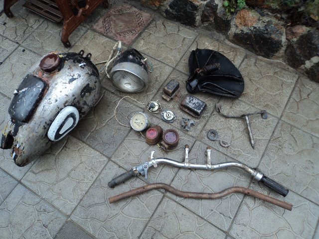

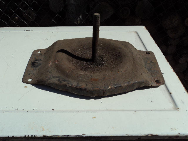

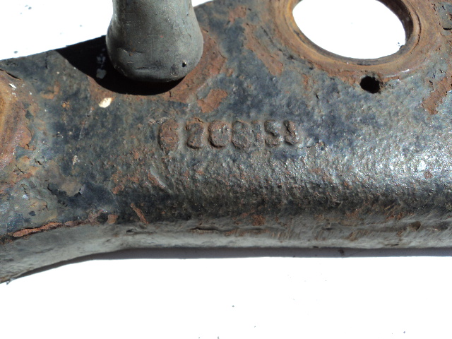

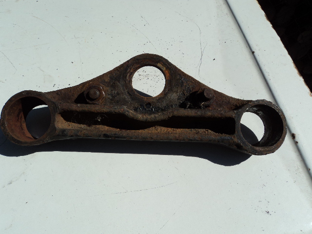

    Также еще немного запчастей с мотоциклов , может есть чего интересного?
  19. zundapp500
    348
    украина

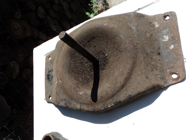

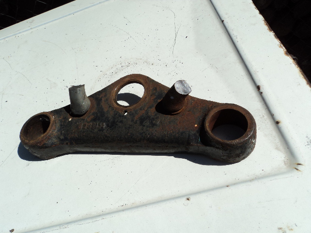

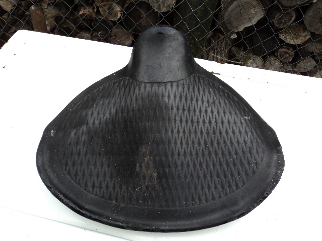

    сидушка - точнее останки от нее эмчик,
    бак м72 с переделанными креплениями нигрипсов (родные видимо сгнили)
    траверса урал ..но не м72
    крепление запаски поздний м72 (после 54 ) + к750 ...
