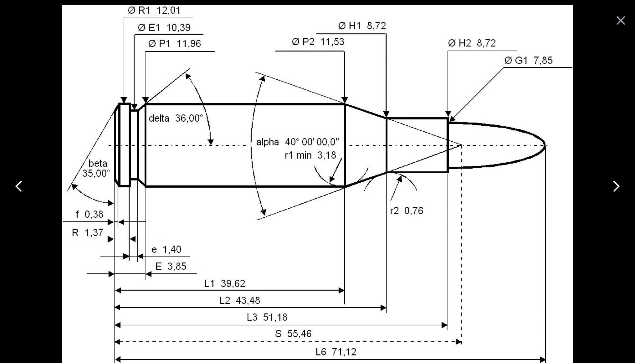

    А лента от MG3 не подходит? Стандартная рассыпная НАТО Link M13 ??

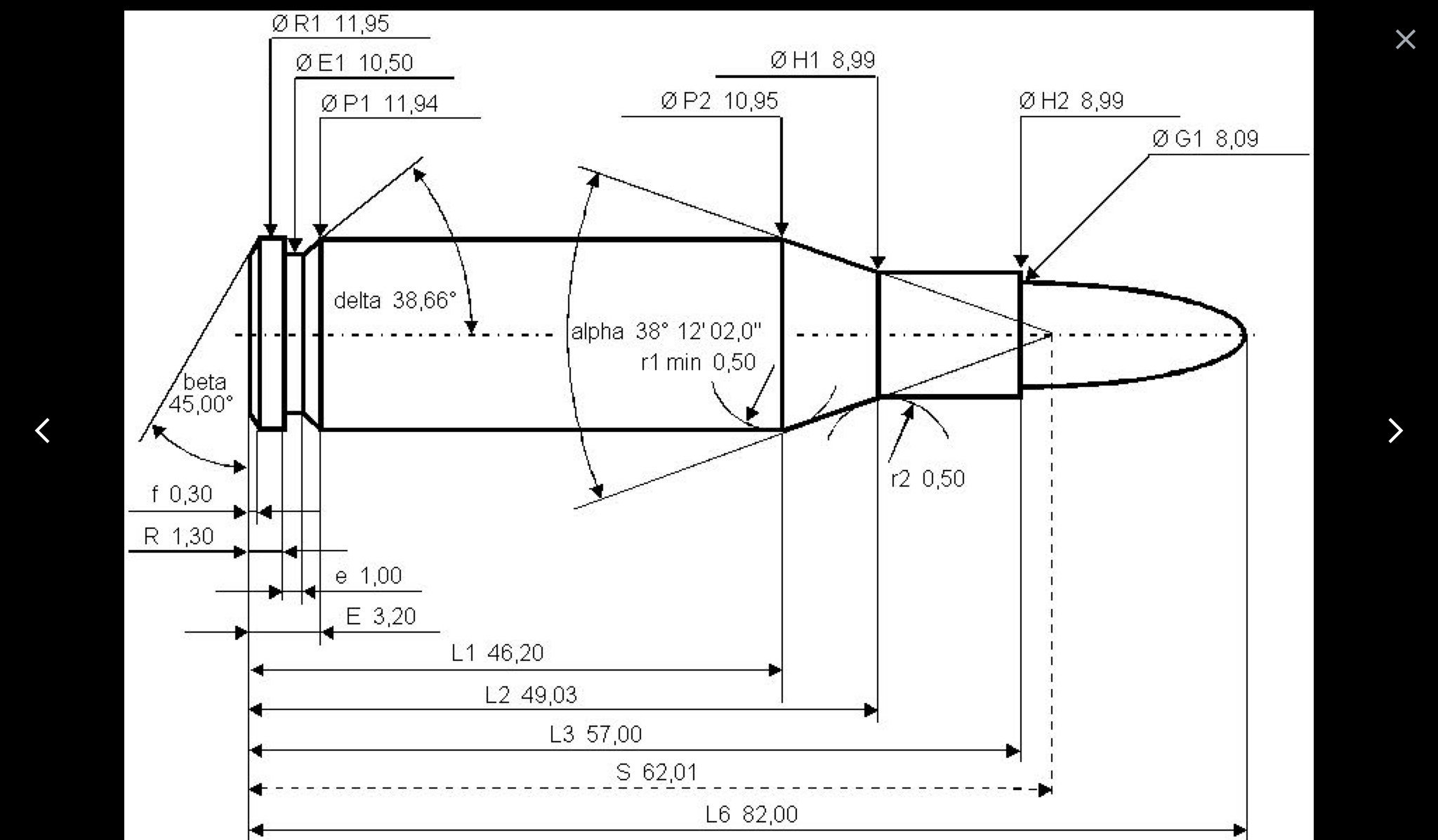

    Патрон 7,92х57 Маузер. Разные с НАТО калибры. НАТО 7,62х51

    Тело гильзи очень схоже, способ удержания патрона то же, скорее всего вопрос будет по растоянию между патронами.

    Размеры прилично разные. Хотя… метод втыка не отменён

    Я незнаю, будет ли єто работать на М-53. Скорее всего нет, чем да.
    Но гильза в ленте прекрасно держится, по усилию которое надо приложить, одинаково плотно как и для 308вин.
    На ниже представленном фото Link M13 снаряженная гильзами 6,5кридмур, 308вин, 8*57, 30-06.
