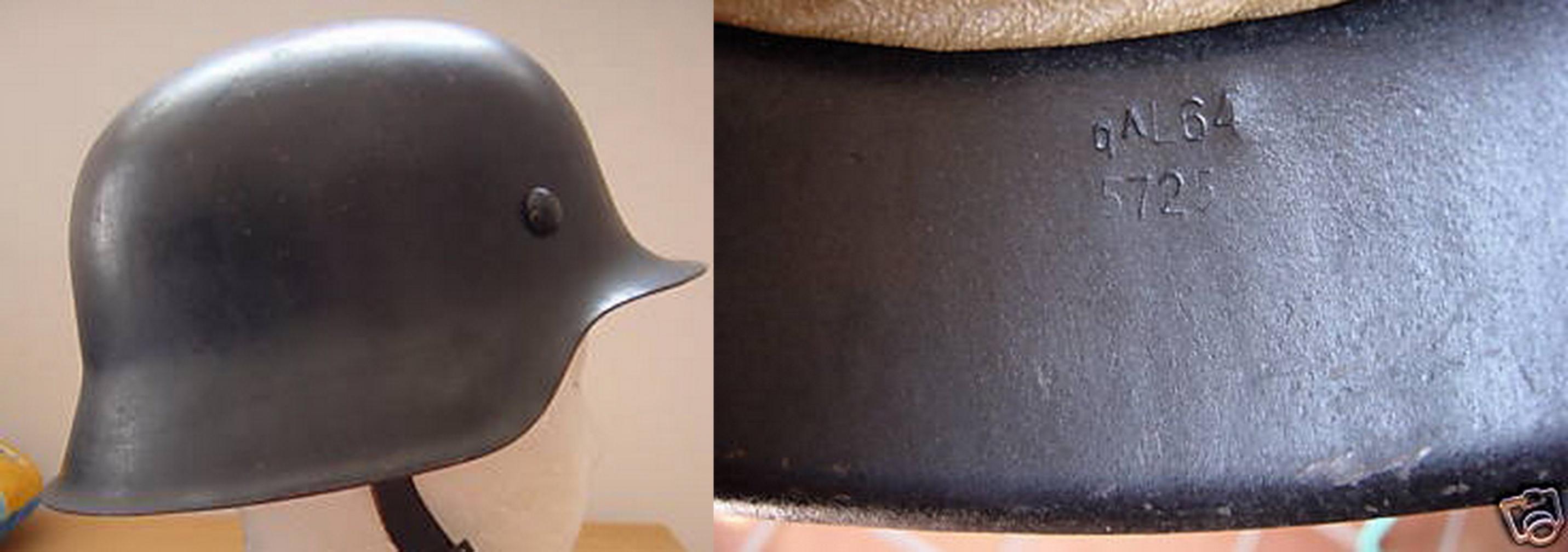

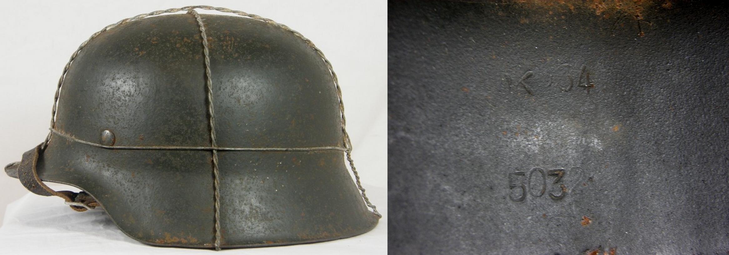

    Простая М42, но под конец войны для упрощения и дальнейшего удешевления иногда стали вентиляшки уже не штамповать. Все ли производители или не все - неизвестно. Но почему-то в определенной группировке западных "экспертов" ее обозвали М45. Хотя, о такой модели ни в одном источнике или документе никакой информации и даже малейшего упоминания не было и нет. Но факт, такая М42 была.
    6 користувачам це сподобалось.
  5. Александр Лемешко
    Александр Лемешко Major
    2.723
    Sumy
    CKL, hkp, qvL
    4 користувачам це сподобалось.
  6. Игорь1
    Игорь1 Stabsfeldwebel
    2.630
    Кременчуг.
    Cаша а это коды производителей да,и если не сложно можно по подробнее.А фотки может какие есть,или документальное подтверждение.С ув.

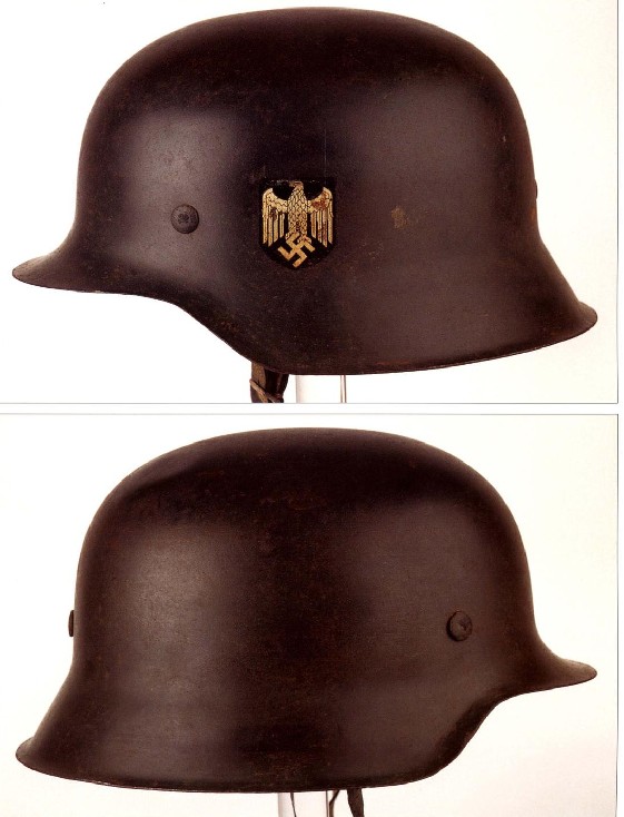

    Если верить Брониславу Радовицу,то такая каска была.Вот фото,у него она подписана как М-42/45 с подшлемом модель М-31

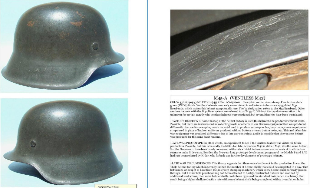

    По покраске шлема,что я выставил фотку написано вот что Тhis helmet is painted a satin field gray.Типа этот шлем окрашен в полевой серый матовый цвет(поправьте если плохо).Но признаюсь по фото такого не скажешь.Ну и опять же,это всего лишь электронный каталог(а автору каталога виднее)
  23. laser
    laser Moderator
    191
    22
    449
    7.944
    Харків

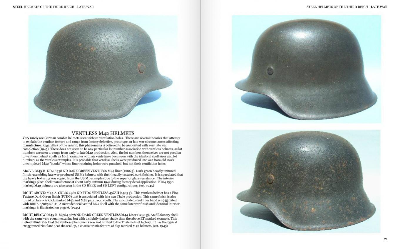

    Еще немного из каталога
    Yako, alex-kv, Hans-Ulrich та 4 іншим подобається це.
  24. Игорь1
    2.630
    Кременчуг.
    Даже на обруче написано выпуск 1945 года,да это круто.С ув.:beer:
