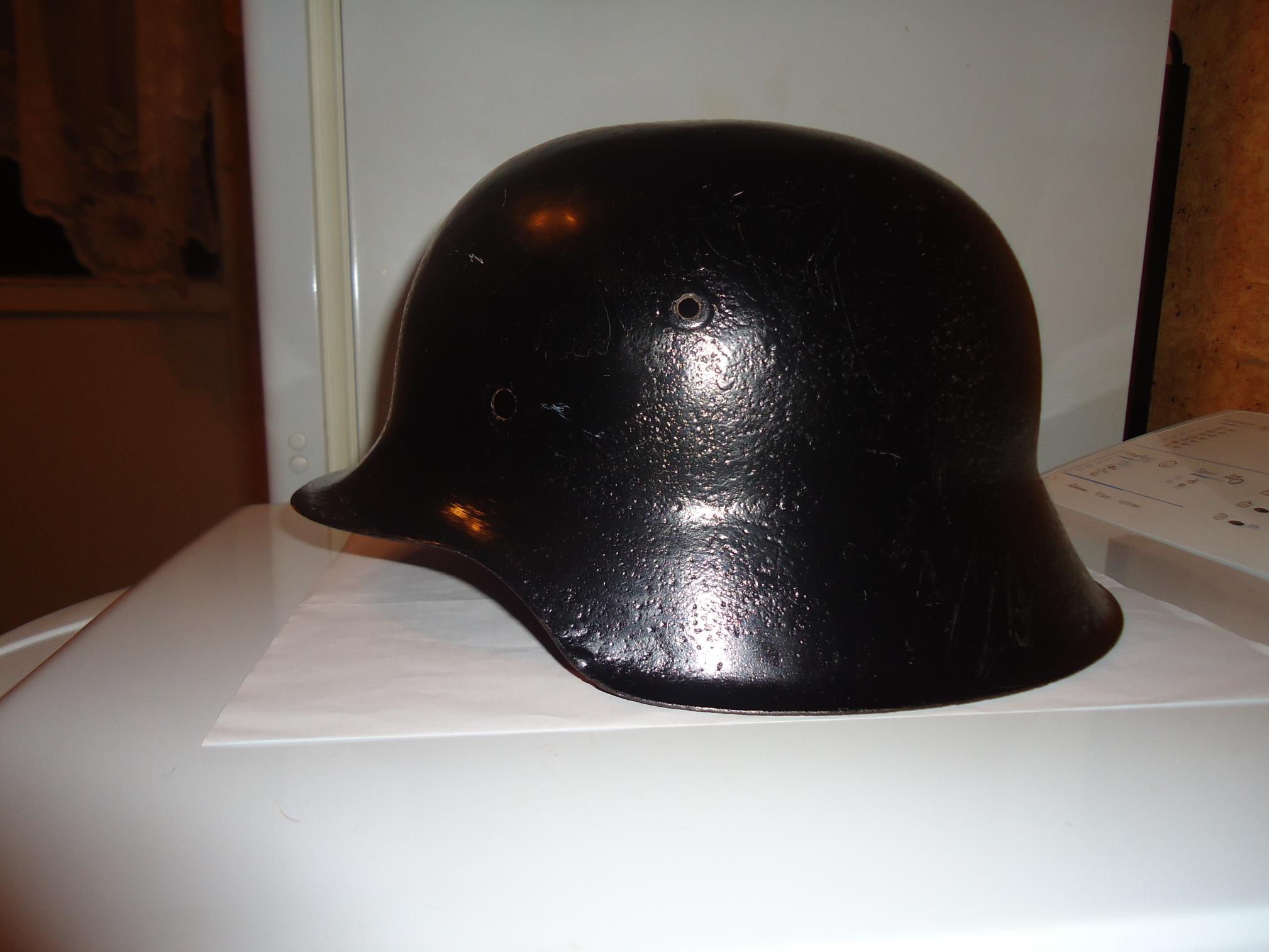

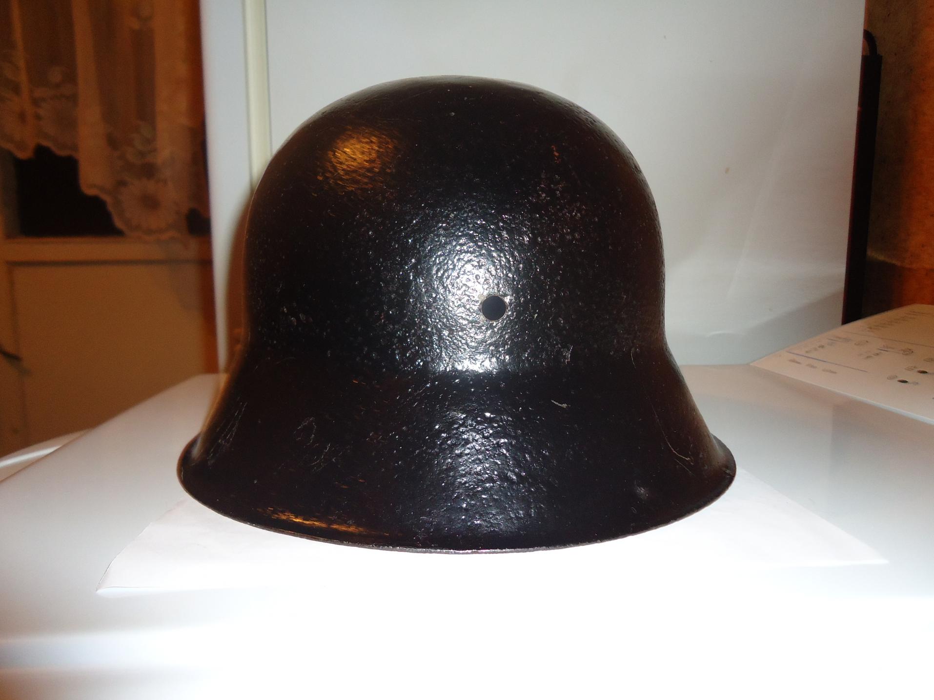

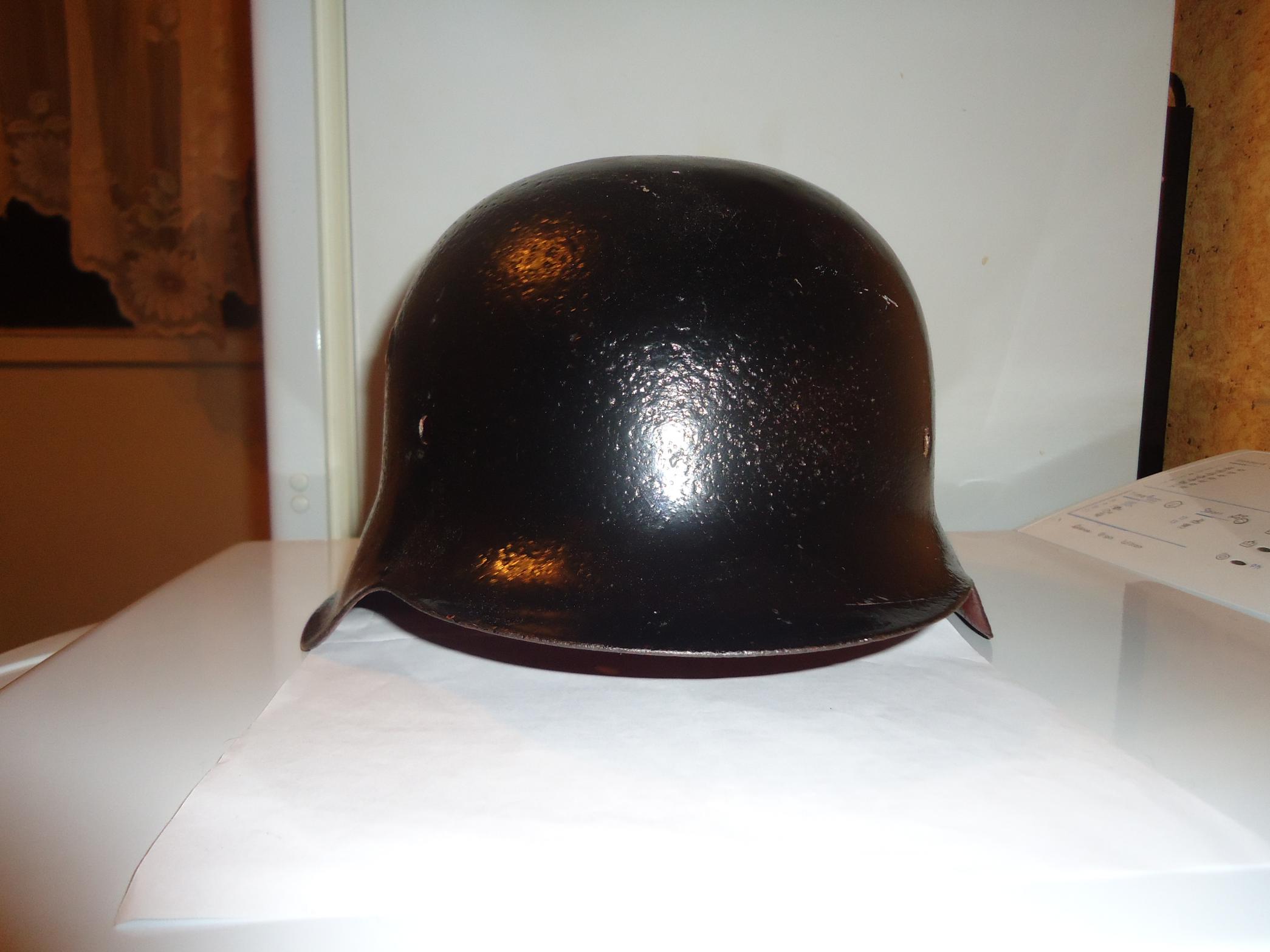

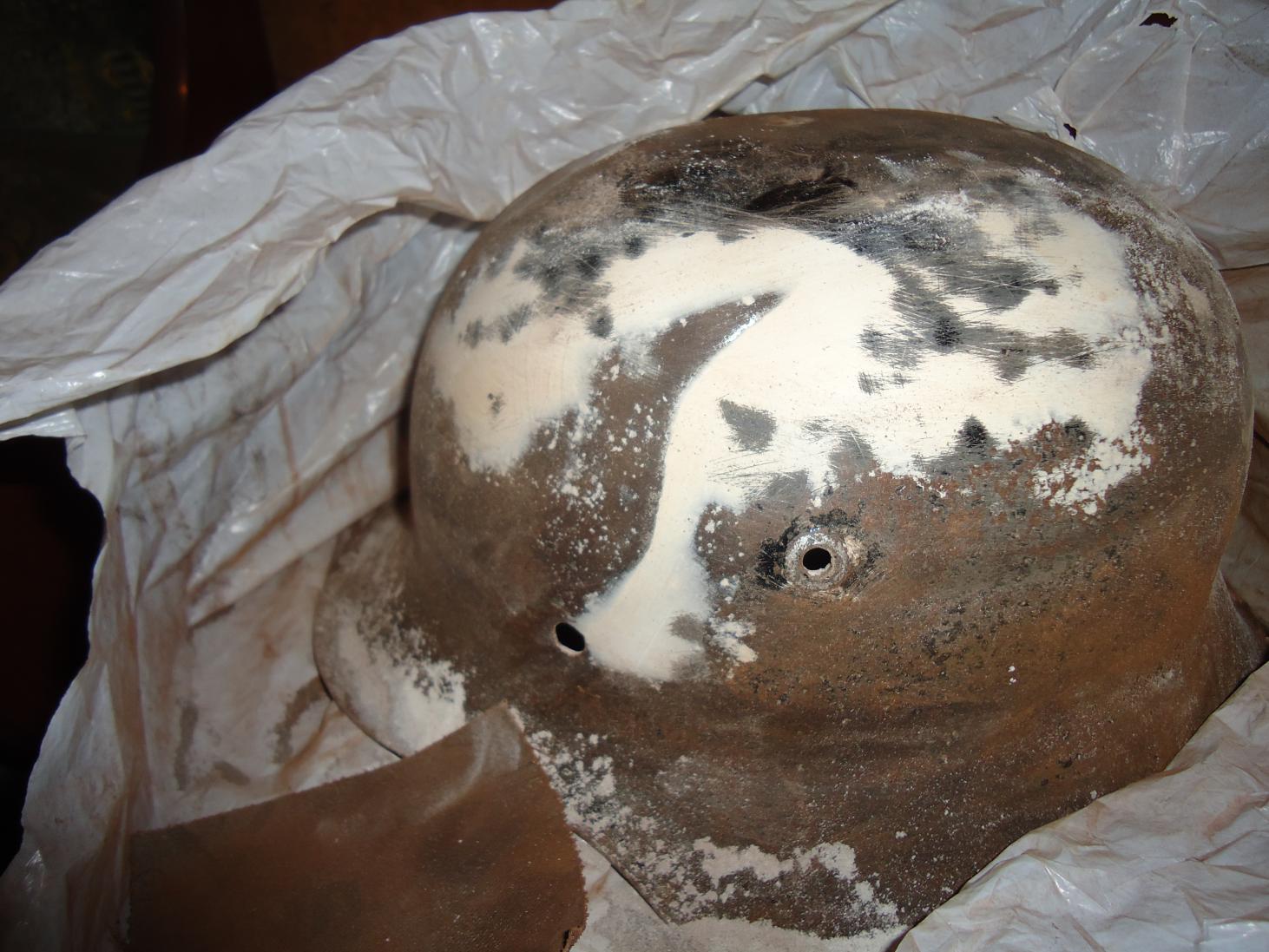

    Вот такой Дартвэйдэр презентовали мне вчера :) Перекрас от лудшего ателье в европе :smile_10: Работы над ним куча, но зима длинная :)
    1. Планка Маузер с клиентом ВS, Чешского производства. Пружина залипшая.
    2. В нутрі пусті,разпулені.Доп.можу просверлити. Маркировка гільзи ЗВ/35
    3. гільза трошки пошкоджена,капсуль не битий,куля не стріляна.Все як на фото.

    в чём же заключается длительнность работы ним ?:D

    А вот длительность работы заключается в том что купол провален насквозь и я ещё не представляю чем его залепили + работа отнимает уйму времени, так что придётся по вечерам его ковырять. Сегодня начну чистку. С ув.

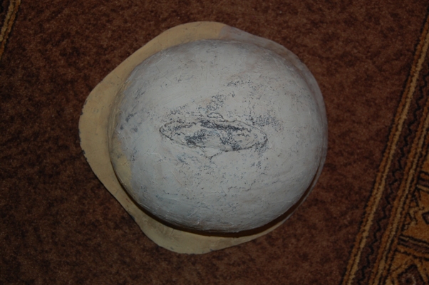

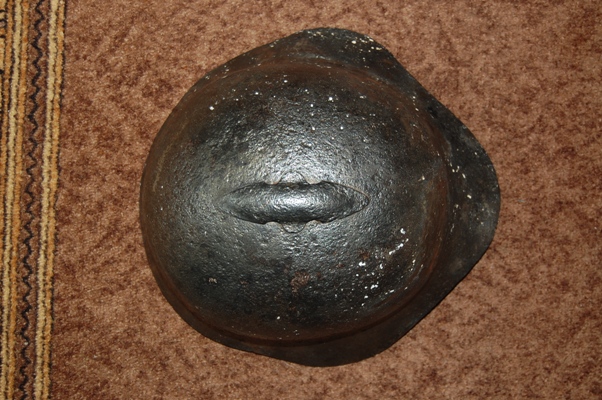

    Вот эта часть выбита и х.з. чем залеплина :confused:

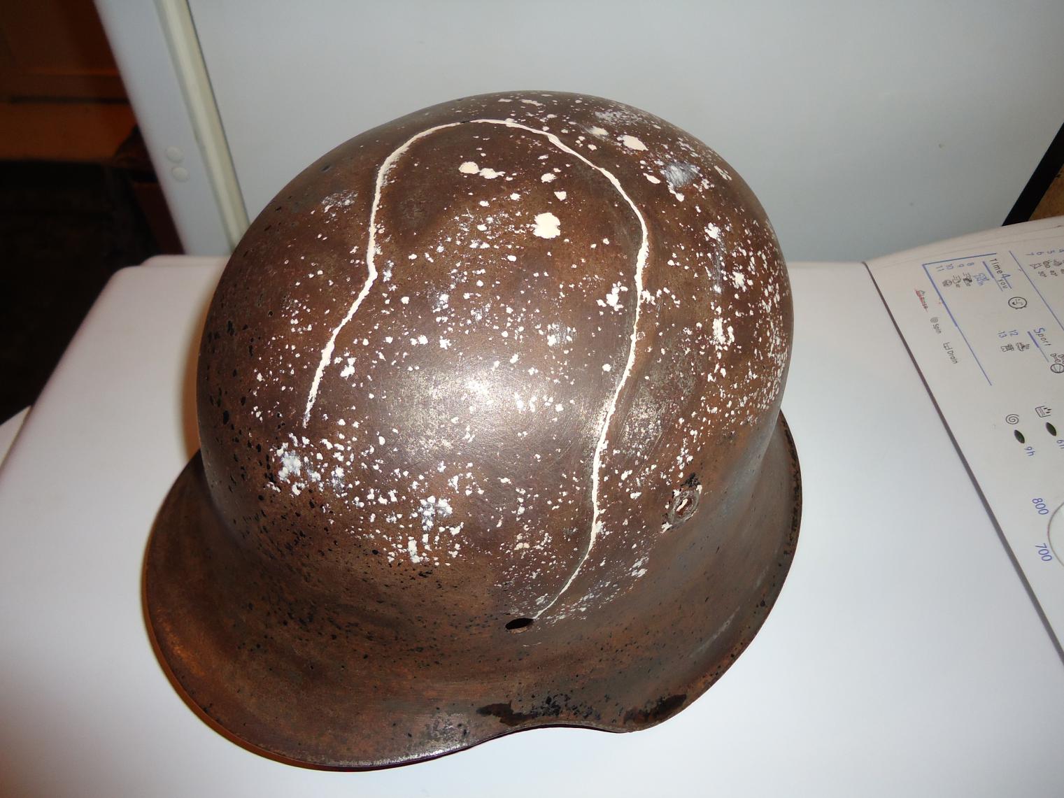

    Вот пальци стёрты до мазолей, но какой сюрприз ждал меня под слоем половой краски и шпаклёвки :) Кулибин какойто навалял такой слой гуано что с меня семь потов сошло пока отшкурил. Так трещинам я никогда не радовался, оказался вполне живой колпа выравнять, подварить и всё ок :D
    Внутри буду ковырять завтра :beer:

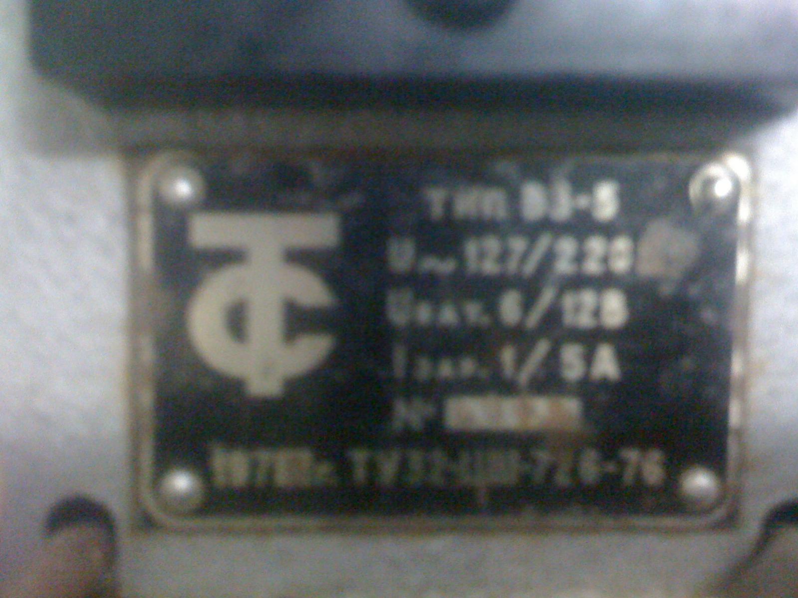

    184

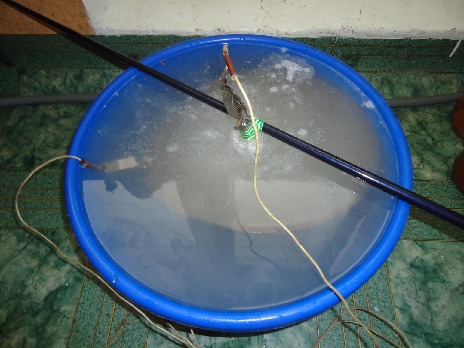

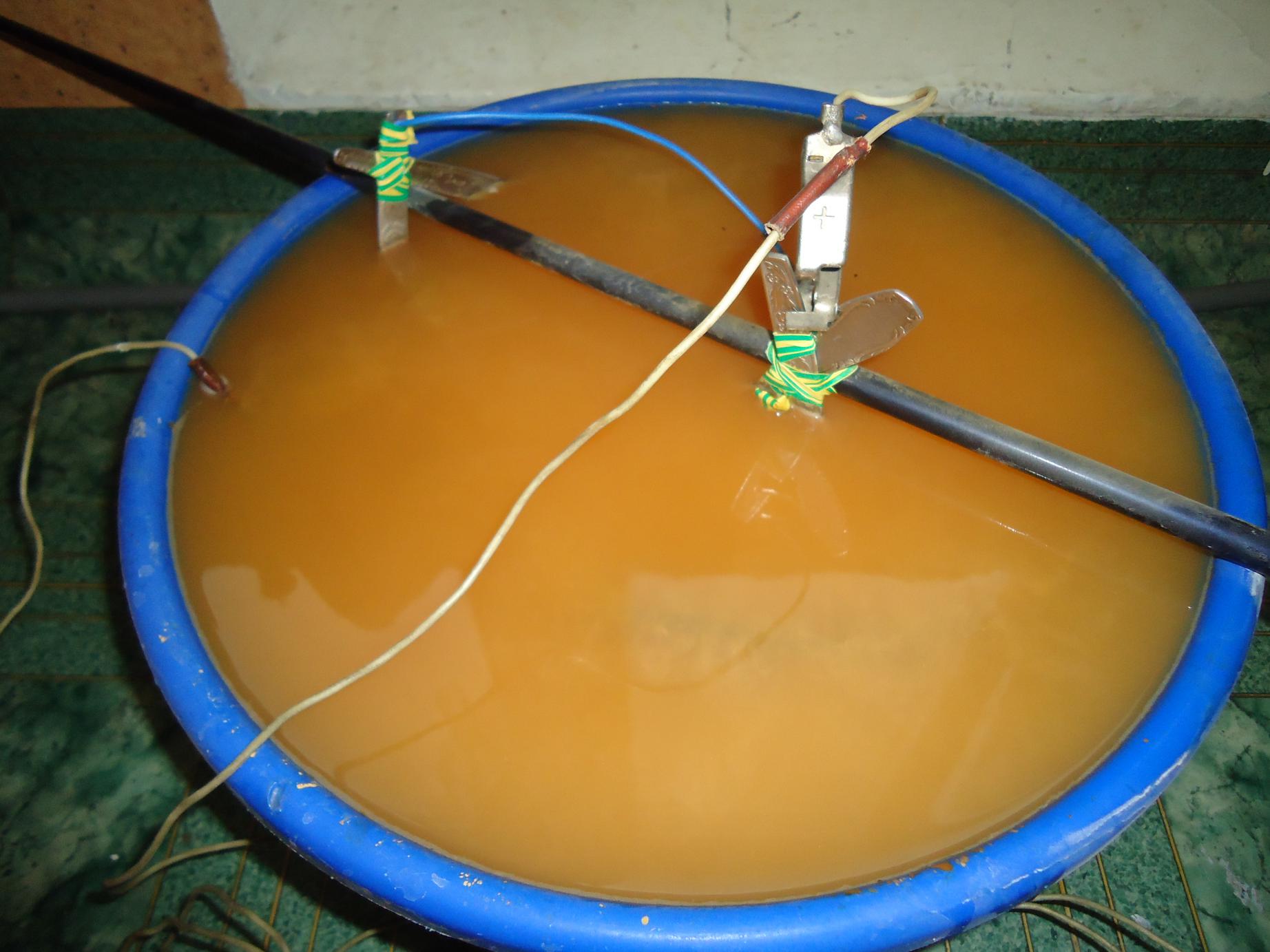

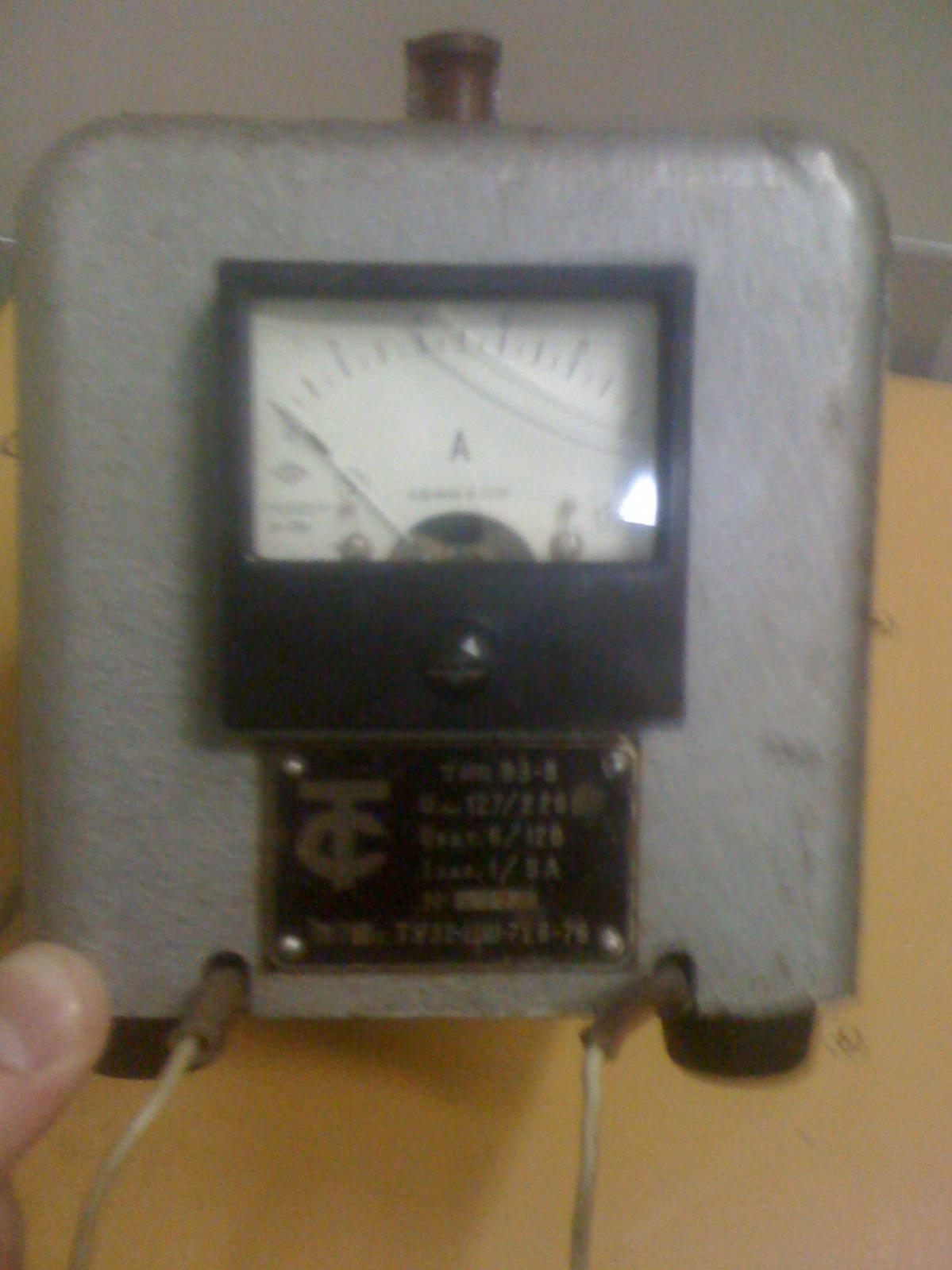

    Притащили вот такой девай, кто в теме подскажите подойдёт для эликтролиза? С ув. Извеняюсь за качество фото, сижу на работе а фотик сидит дома :( Да и подойдёт ли в качестве электролита обычная столовая сода?
  24. Master1
    Master1 Obergefreiter

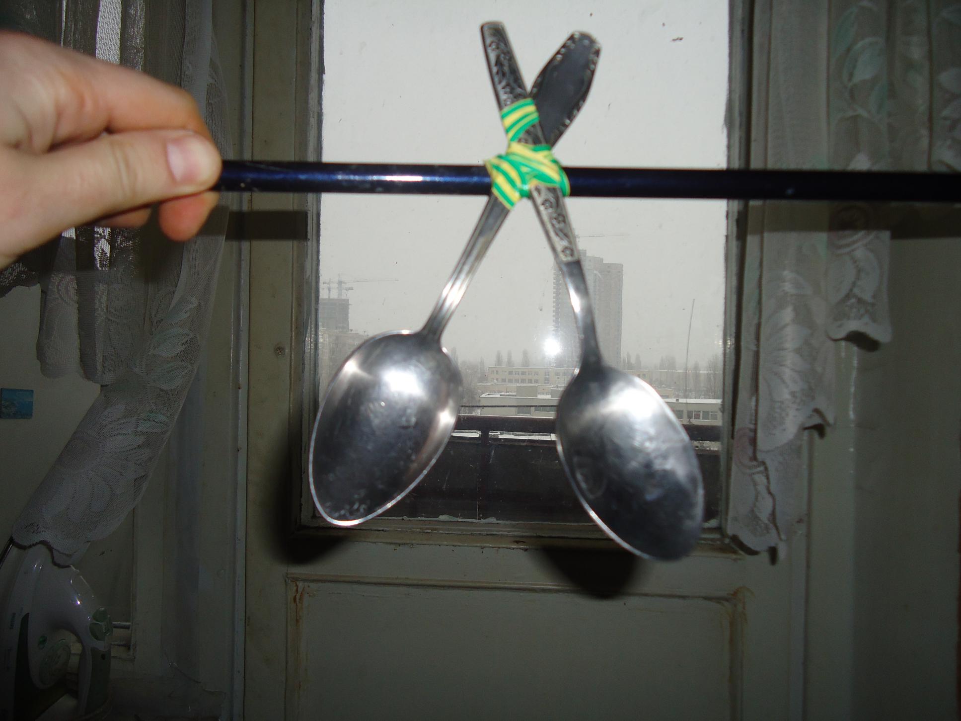

    184

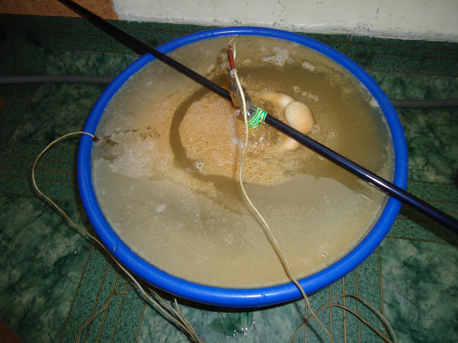

    Вот вчера начал электролиз, весьма занятное действо, первые несколько часов отойти не возможно :) Правда с первым опытом пришли и первые ошибки, электродом послужил вал от какойто хрени, всё шло нормально но через некоторое время ампераж упал, вал покрылся слоем ржавчины что значительно снизело токопроводимость :( Выход нашёл в совковых нержавеющих ложках правда вот жена от этой идеи была не ввосторге :)
  25. Master1
    184
    Вот как вышел из положения :)
