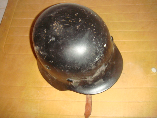

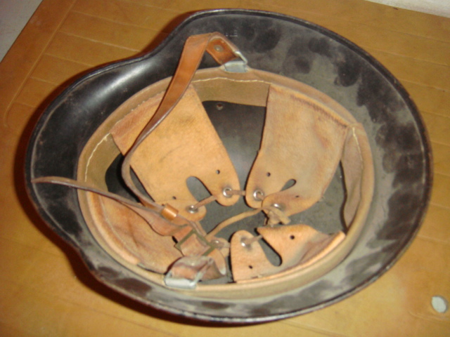

    Какие будут мнения по шлему?
    Догадываюсь что после войны в пожарных службах носили...Но подшлем стремный какой-то.

    Догадка правильная. Пожарник.
    Подшлем чешский послевоенный.

    Чешский пожарник. Клейма скорее всего набили чехи на предприятии, где переделали каску.

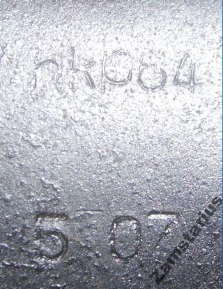

    Хм...Вот что нашел по клеймам.
    Следующие упрощение и удешевление производства осуществили в июле 1942 года, когда прекратили завальцовку краёв шлема, как на М35 и М40. Теперь на М42 край шлема просто гофрировался во внешнюю сторону, т.н. «сырой край». Приблизительно в это же время Eisenhuttenwerke Thale заменил клеймо ET на "ckl", которое штамповали перед цифрами размера шлема, и Sachsische Emaillerwerk заменил клеймо SE на "hkp" по краю в шейной зоне шлема с внутренней сторон
    Спасибо! а то уже не первый раз сталкиваюсь с таким подшлемом, но так и не узнал чей он.

    42-ая по войне (hkq64), поздняя. Многое попадется по пожарным частям, киностудиям и пр. Но чтоб клейма перебивали, то редко.

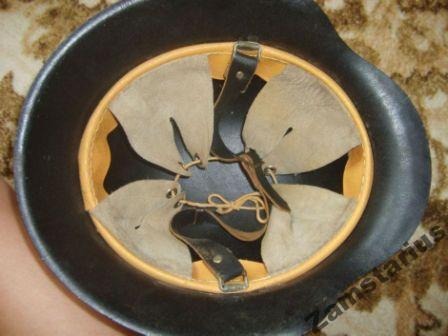

    Клейма не перебивали, они в норме. Просто поздние. Чехи после войны перекрашивали оставшиеся после немцев шлемы и меняли подшлемники. Кламмера как правило чешские - пузатые. Встречаются два варианта: 1.гибрид -родной обод и чешская кожа. и 2.полностью чешский подшлем.
    Кстати, возможно на представленном М42, сохранился родной обод.
    На фото моя М35, подшлем чуть другой, но суть та же

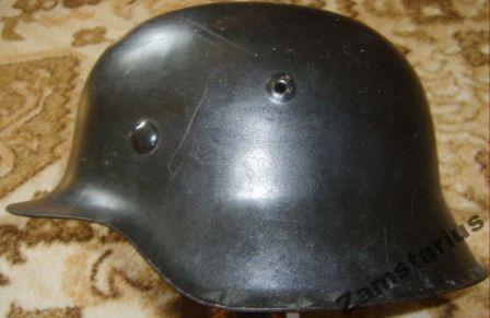

    Это мне так кажется или у неё (у каски ТСа) действительно люверс ближе к затылку "переехал"?

    Ничего там не переехало. Обычный М42, просто ракурс съемки такой

    Фото из инета...
    Сравните взаимное расположение кламера и люверса (и расстояние между ними).

    Глупости, просто ракурс другой.
