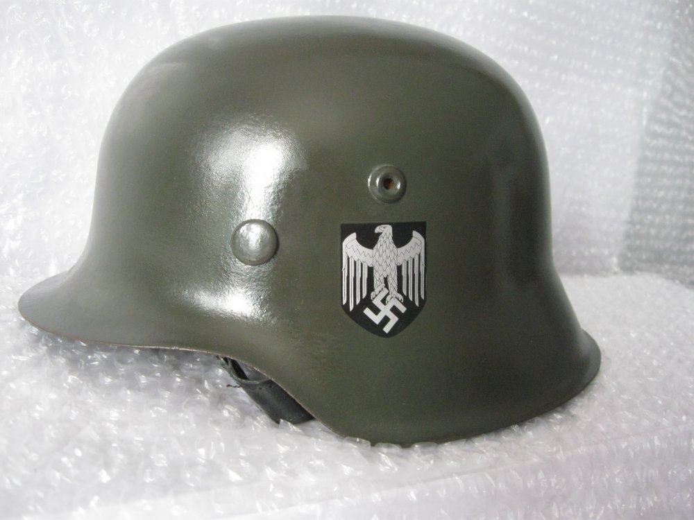

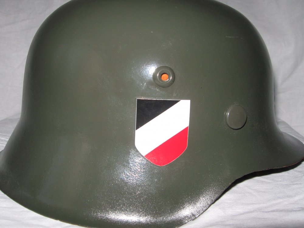

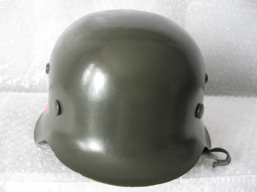

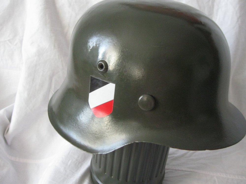

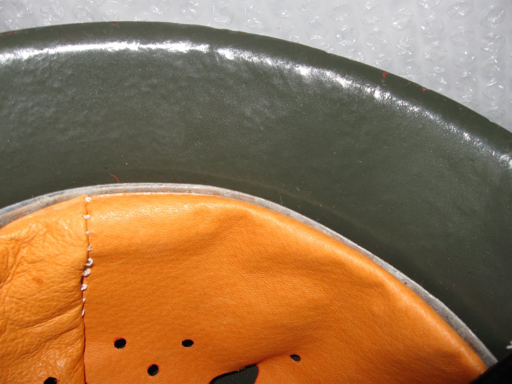

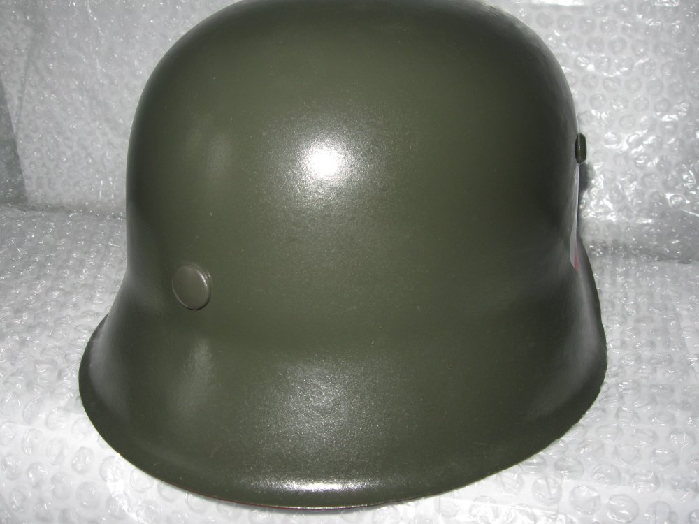

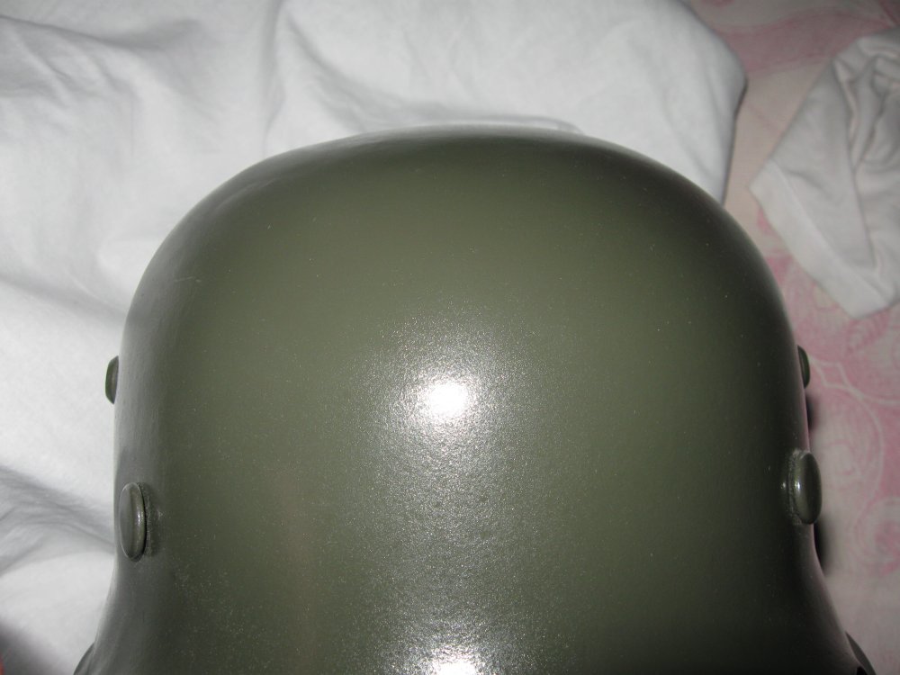

    Доброго времени . Интересует ваше мнение по поводу проделанной работы. Сам свою работу забраковал , не нравится . Чем не нравится думаю будет видно на фото . Данный исторический предмет был моим первым опытом в реставрации . Фото исходника к большому сожалению нет . Каска красилась в RALL 6006 . IMG_0880.jpg IMG_0871.jpg IMG_0882.jpg IMG_0814.jpg IMG_0819.jpg IMG_0811.jpg IMG_0817.jpg

    Триколор.Понимаю,жалко не применить..Но надо было оставить на другую реставрацию(м35).На м42 вермахт-не ставить.
    Люверс надо было сточить,сделать меньше высоту(сильно выступает) - угадывается тарельчатая шайба..Сердцевину(отверстие) шайбы ударить пару раз керном(положив на доску с отверстием),я чтобы слегка скруглить штамповку.
    Края шлема ,если нет возможности сварки,пайки-сточить на мм ,чтобы убрать пилу..
    Сферу ,если решили сделать минтовый сохран,надо было ещё "выводить"(краска или шпакля,наждачка )
    Окрас желательно освоить фактурный(м40,42)
    :beer:

    С внешней стороны вроде ничего, тока застарить неплохо бы, затереть чемнибудь, а вот на пятом фото неровности не очень радуют, красили видимо без шпакли по кавернам?

    Насколько помню, 42 не грунтовались (5 фото, красноватое пятно под краской)

    Бросаются в глаза очень большие и пузатые кламмера и очень низко опущены деки...Подбородочник(то,что видно) не нравится совсем...

    Для первой в своей жизни реставрации не плохо.С ув.:smile_12:

    Люверсы и триколор, ну и глянцует шлем,а так вполне как для себя нормальный шлем.

    Шпаклевал , только по данному результату не очень хорошо .

    Спасибо , шлем и делал для себя . Но и как всегда было непреодолимое жилание все сделать быстро , а быстро не всегда красиво !

    Не красили 42-е ралом6006,этот цвет характерен до сорокового года.Но я его у Вас и не вижу.
    Правильно 7021,6003
    П.С.Первый блин-всегда комом:)

    Также кламмера большие.

    Да нормально для первого раза,тем более огрехи указаны,есть возможность довести до ума!

    Для первого раза нормально, а краску сами колеровали?

    Спасибо). До ума доведу , ну хотябы попробую :).

    Каску красил прямо с балончика , фирма краски NEWTON ( RAL 6006 хаки олива )
