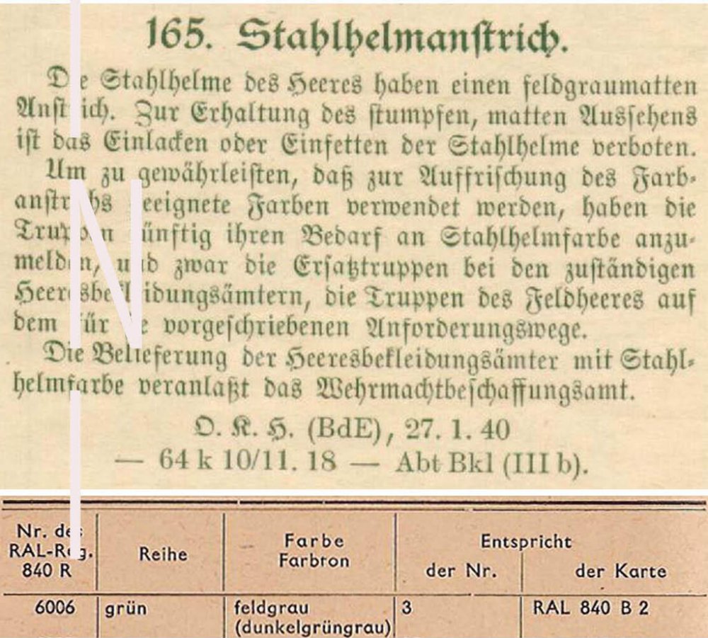

    Переглянути вкладення 2304503
    Знаете,мне это напоминает эпизод из к/ф "И.В.меняет профессию":"Фамилия.-Рюриковичи мы.-Имя,отчество? - Иоанн Васильевич.-Иоанн.-Год рождения?- 1533 от рождества Христова.-Шутим?" ;).Вы же поняли о чем я.Ral'ы принятые для использования в вермахте.Относительно Вы 6006 Вы все-таки ошибаетесь,это один из feldgrau,документально закрепленный в HM O.K.H. (BdE), 27.1.1940.Кстати,немцы в настоящее время с успехом воспроизводят краску тех времен (Kunstharzlack),на основе спектрального анализа.Если необходимы ссылки на (интернет)магазины,могу скинуть в личку. Не в качестве претензии,а для обмена информацией,так сказать,я придерживаюсь того мнения,что каски,например,красить надо согласно истории: краска (цвет) -род войск- временной период-театр военных действий.Ну,это в идеале. Переглянути вкладення 2304499 Переглянути вкладення 2304499
