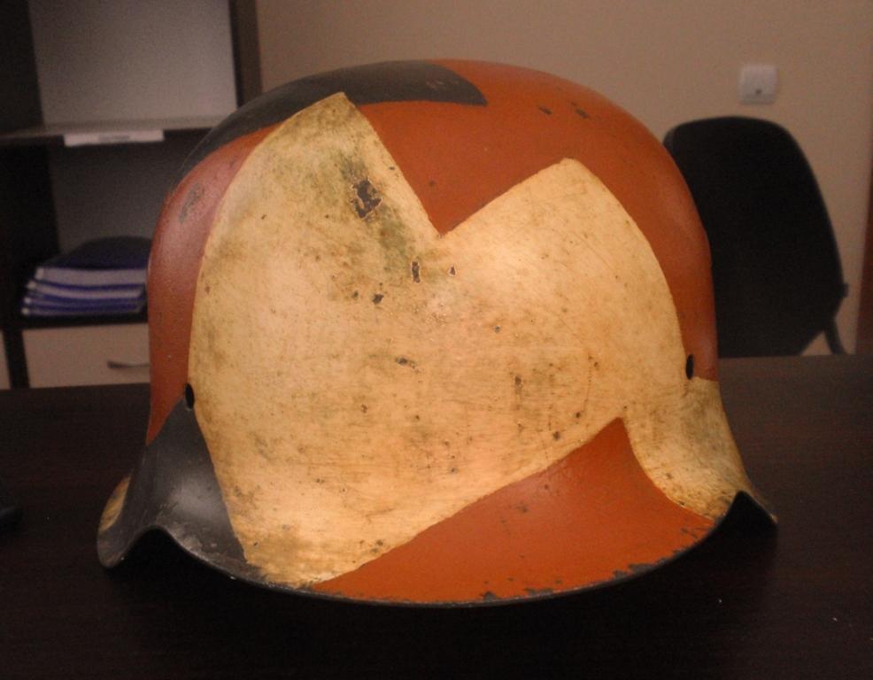

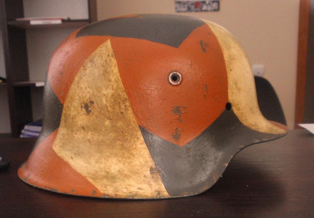

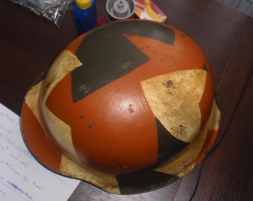

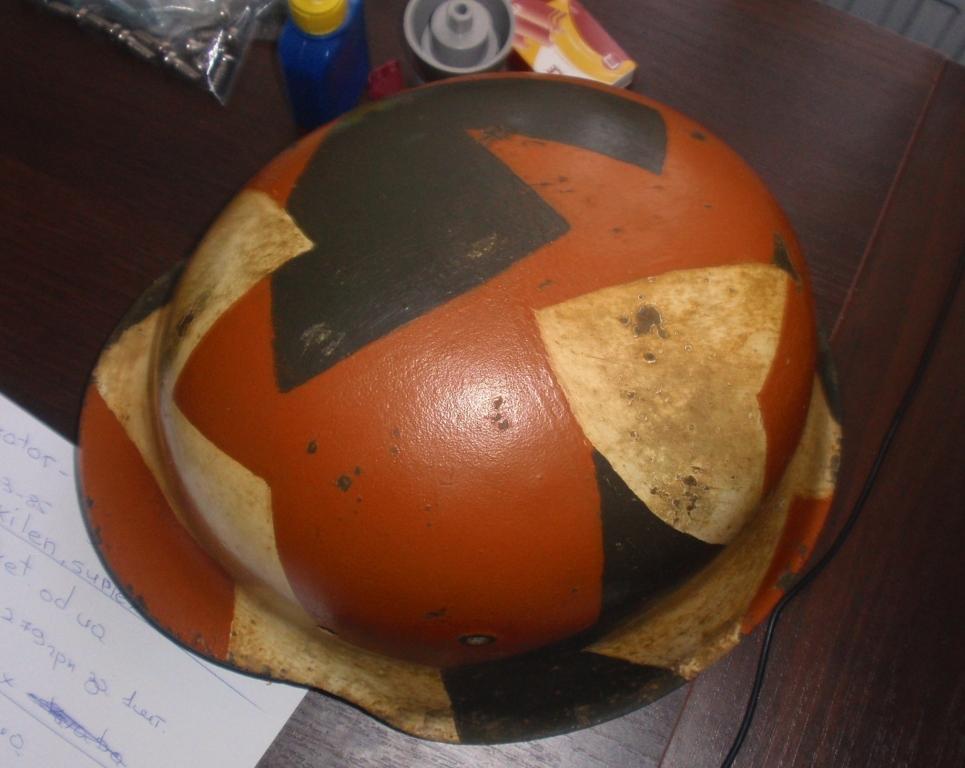

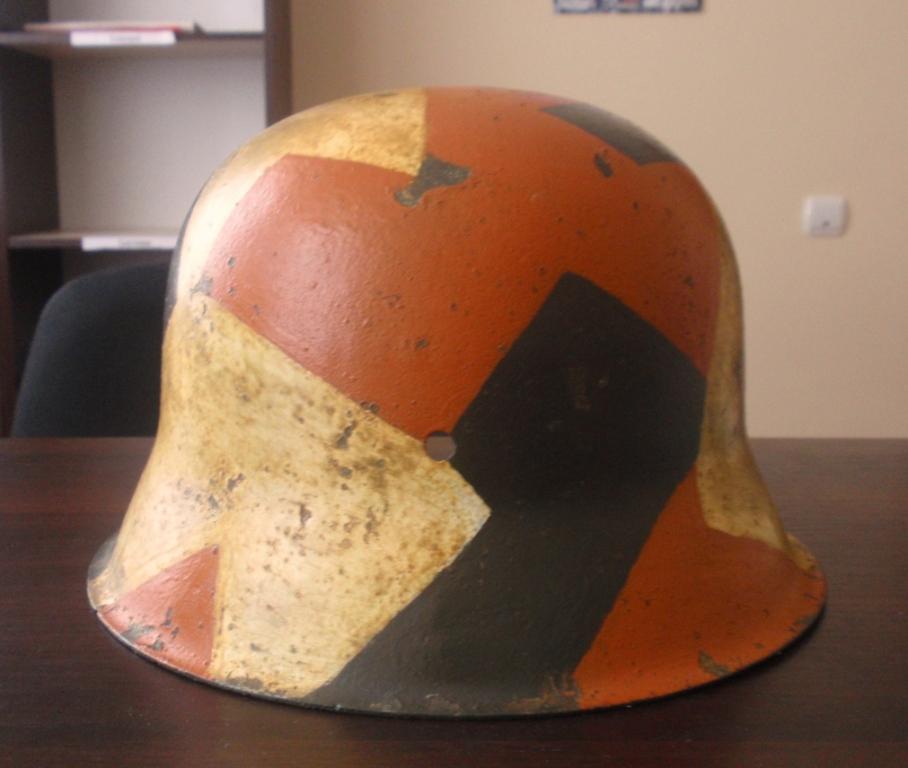

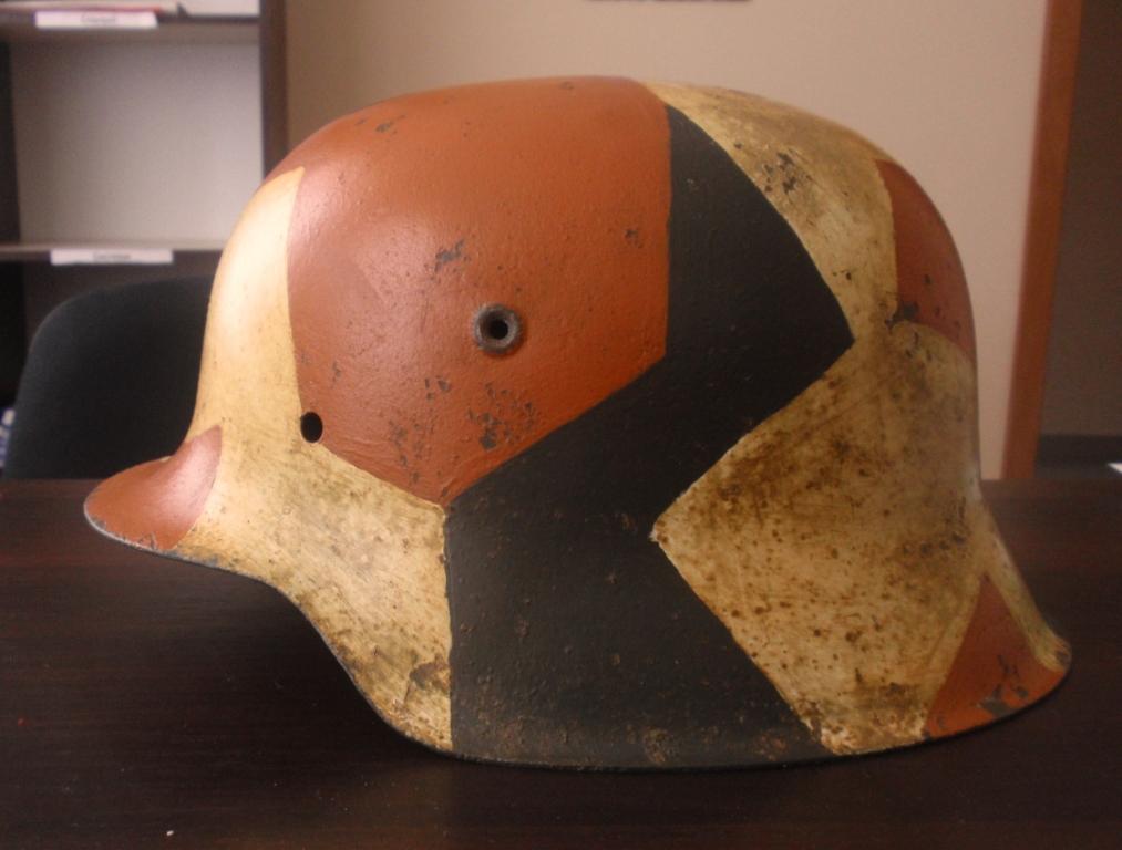

    Ребята!Изваял себе на полочку,вот такой камуфляж.У кого какие мнения,по этому поводу?(что-то добавить или убрать,а может вообще переделать):beer:
    Скажу сразу,что деколь не хотел ставить изначально,ибо ее там не должно быть.Ну и плюс цвет не много,не такой как в жизни.Особенно там,где состаренный белый,в жизни он больше ржавый.
    В двух словах,о самом шлеме.Исходник 66-го размера,звенел аки колокол,краску использовал аж никак не нитро,а матовою емаль фирмы REVELL.Но при фотографировании блики все равно есть:confused:.пытался подобрать масляные краски,но из этого ничего не получилось(не знаю,может упорства не хватило).Все сколы краски делались с помощью солевой техники(подсмотрел у моделистов).
    И напоследок хочу сказать,приятно удивился при работе с красками REVELL.При расфасовке 14мл,расход краски реально низкий!!! плюс сохнет в течении 3-4 часов.Почему восторгаюсь,а потому что никогда не пробовал с ней работать.Хотя давно видел темы,(по моему у Vlad78 ) по работе с этими красками.Реально краска хорошо ложиться что аэрографом(её можно разбавлять),что обычной губкой(дает приятную фактуру).Ну в общем как то так,теперь хочу услышать Ваше мнение.

    Забыл добавить,за прототип брал эту каску(уж очень понравилась)

    ЗАЧЕТ! Больше сказать нечего! :smile_12:

    Да, состарена очень круто!

    Мега зачет! Состаривание супер.

    Прикольный шлем,добавить просто нечего:):smile_12:
    Подшлемник если ставить,то не дешевый.

    Круто! Побольше б таких золотых рук! С ув. Миша.

    Хорошая работа!!
    Смотриться красивоно ,но камуфляж такой витражник для рогатых,а так большая редкость как для М42))
    Не типичный камуфлож для М42!
  11. Yako
    Yako Хорунжий Клуб взаимопомощи
    3.034
    Струмилівський УР
    Ну может и не типичный,но есть :beer:.Интересно самому,где он мог использоваться?Наверное городские развалины?:smile_9:

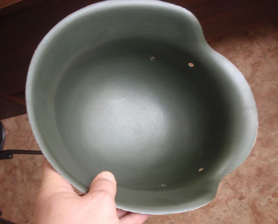

    Хороша! Юра, а что внутри? Пока есть краска, кламмеры не забудь покрасить, на правом три цвета сходятся.

    Тимур,внутри обычный 6006,правда тоже эмаль.Подобрал на рынке,какая-то польская фирма но по цвету гуд,да и цена за литр 34 грн вроде.Не фоткал,так как еще думаю над тем,как там поиздеваться.Краска для кламеров есть.Просто кламера будут ехать вместе с подшлемом и подбородочником в феврале.

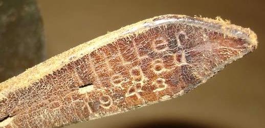

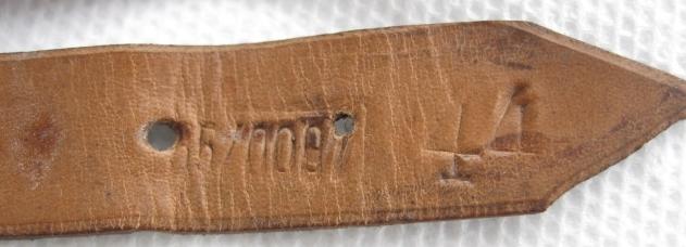

    Кстати,по поводу клейм на подбородочниках.Кто знает ставились они после 42-го года или нет?Я просто не видел такого(ну или плохо искал),может кто поможет фотографиями?

    Да чего здесь можно ещё добавить , красавица , работа отличная.

  17. Yako
    3.034
    Струмилівський УР
    [/QUOTE
    решил что это очередное пакемонство, "надсмешка над историей"
    [/QUOTE]
    Камрад!Я бы тоже так подумал:D:beer:.А за фото клейм огромное спасибо :smile_12:,а то грызли сомнения брать с клеймом или без.
    Может знаешь хорошие статейки по состариванию кожи?Буду очень признателен.
    Может знаешь хорошие статейки по состариванию кожи?Буду очень признателен.[/QUOTE]
    Я пытаюсь реставрировать очень старую кожу:D, поэтому меня больше интересуют вопросы её "омоложения":smile_6:
    А вообще именно по "застариванию кожи" мне статьи не попадалось, соррри.

    А почему хотите поставить подбородочник именно после 42-ого года, а не именно 42-ого?
  20. Yako
    3.034
    Струмилівський УР
    Я просто не правильно высказался:beer:.Имел в виду были ли клейма с 42-го и дальше:).Ставить конечно же буду 1942 год.

    К тому что работа вами проведена грандиозная,заслуживающая уважения и похвалы.Но каска М-42 это вторая мировая война,я кучу фоток перелопатил солдат вермахта,так ни одного солдата в таком камуфляже и не нашёл.С ув.

    Игорь, Юрий брал за образец каску из справочника, вроде как уважаемого, действительно встречаются каски очень не типичные для второй войны, но они встречаются (скорее даже и в единичных экземплярах).
