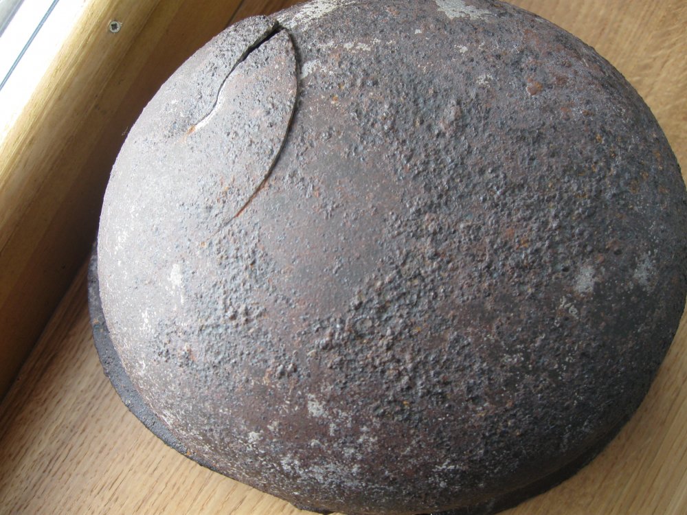

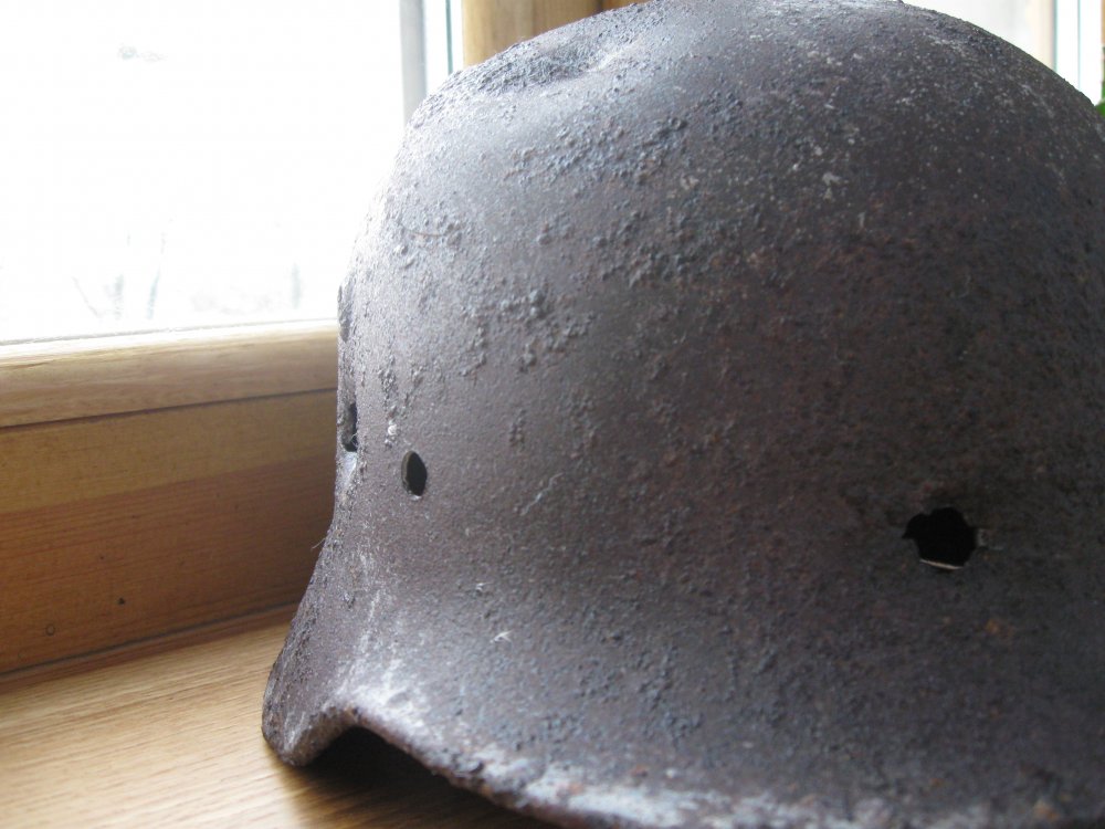

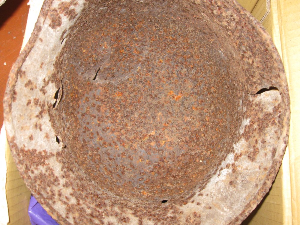

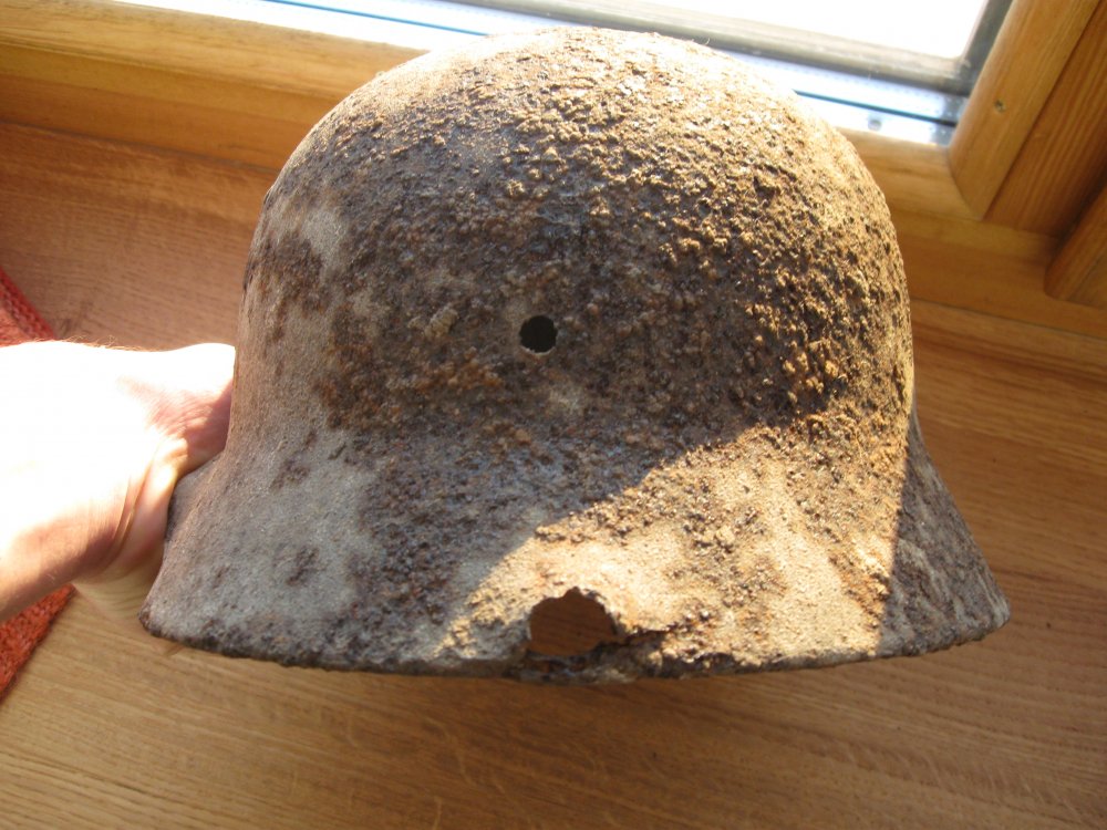

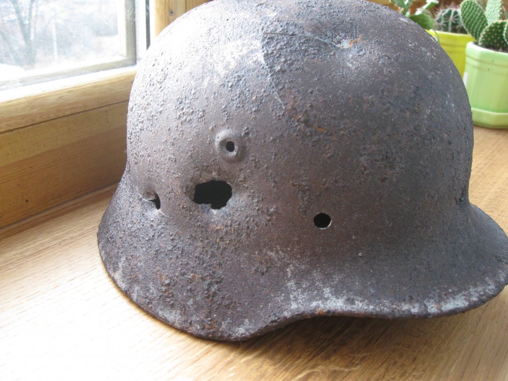

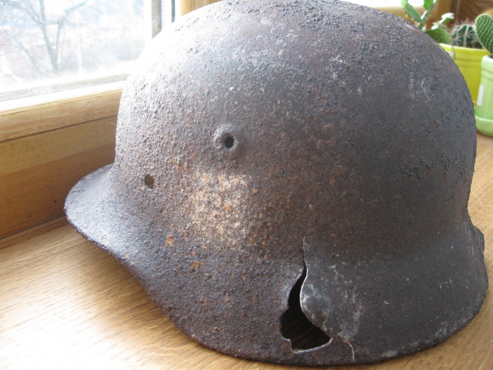

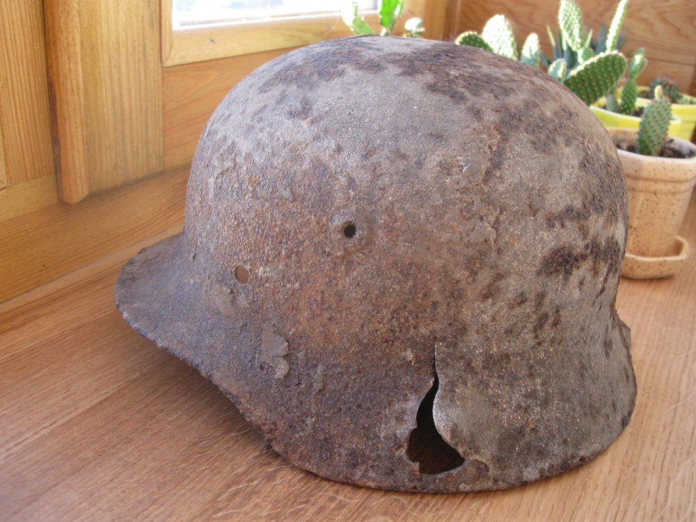

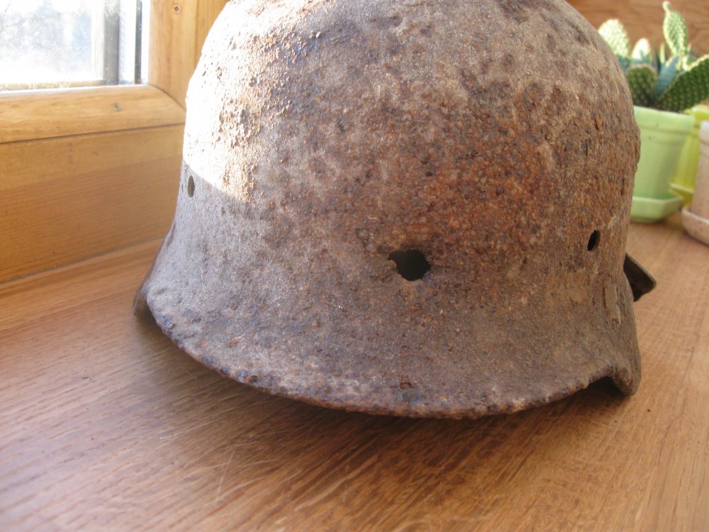

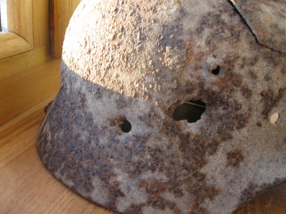

    Добрый день . Имеется каска м 40 . На три недели кинул ее в мыльный раствор , с переодической чисткой раствором ( Фейри - для мытья посуды ) . Вообщем результат по фото IMG_1190.jpg IMG_1194.jpg IMG_1196.jpg IMG_1197.jpg IMG_1200.jpg IMG_1203.jpg
    ПОСЛЕ .

    Возник вопрос , что теперь лучше сделать , пока у меня такие варианты ...
    1 - Оставить как есть , только покрыть каким-то лаком , что-бы не ржавела .
    2 - Пустить на полную реставрацию ( думаю сделать люфта ) .
    3 - Или сделать и поставить подшлем , застарить его , и тоже продырявить , как бы для антуража ( свои тараканы в голове ) .
    Что посоветуете ? Или может есть у кого-то лучшие варианты ?!

    В таком виде оставлять на полку ... (не то у нее состояние чтобы чем то дорожить и ставить на полку)

    Если нравятся антуражные отверстия, то можно реставрировать оставив их, т.е. все очистить до металла, зашпатлевать, окрасить в люфт, состарить, в местах, где шлем поврежден добавить ржи. Будет как чердачный сохран со следами боя.

    А по мне так если имеется пропан с кислородом,то не проблема вернуть в "своё положение" прострелы.Вот с отверстиями у люверса и трещина.... тут никак без сварки.Совё мнение высказал.

    Шлем греть до красна, дать остыть своим ходом, т.е. медленно. Затем рихтовать -без энтузиазма молотком. Затем полная чистка в кислотах либо электролизом, полностью описывать снова не буду, найдете. Потом обработка преобразователем ржавчины на основе ортофосфорной кислоты. Трещины варить снаружи, предварительно прихватив точками по всей длине. Там где пробоины, подготовить латки, желательно из остатков полностью убитого шлема. Вварить полуавтоматом желательно снаружи. Швы на грубую шлифовать толстым шлиф кругом малой шлифмашинкой, потом довести лепестковым кругом из наждачной бумаги зернистостью 80-100. Далее все по тех процессам их тут полно. А если еще есть история где найден и по каким годам- боям, не полинитесь записать. И будет у Вас не кусок железа а вещь с историей пусть не для всех, но Вам приятная. Если интересует в первую очередь экономическая часть вопроса, тогда лучше ищите шлем в лучшем сохране. С ув.
