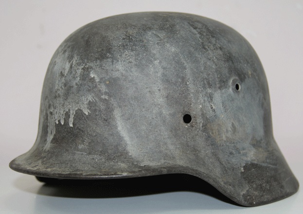

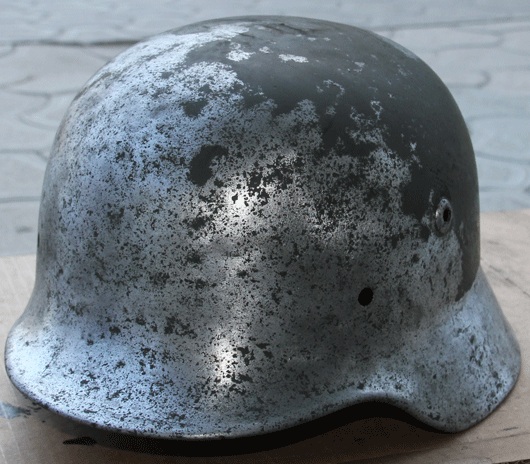

    Вот мой крайний шлем. Значится так.
    Попался месяцев пять тому мне шлем М-40. Модно сказать, как в сказке, почти даром. Года два тому один знакомый байкер просил меня сделать для него шлем. Я мягко сказать не терплю байкерское рукоблудие над историческими вещами. И отказался. Но время от времени он всё меня спросит. Да-нет. На очередном нет, я был у него дома и он показал мне свой шлем.

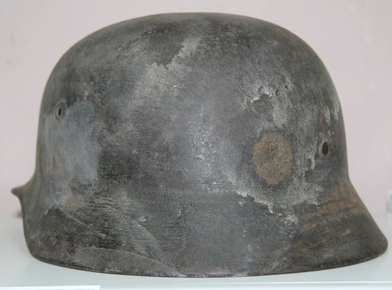

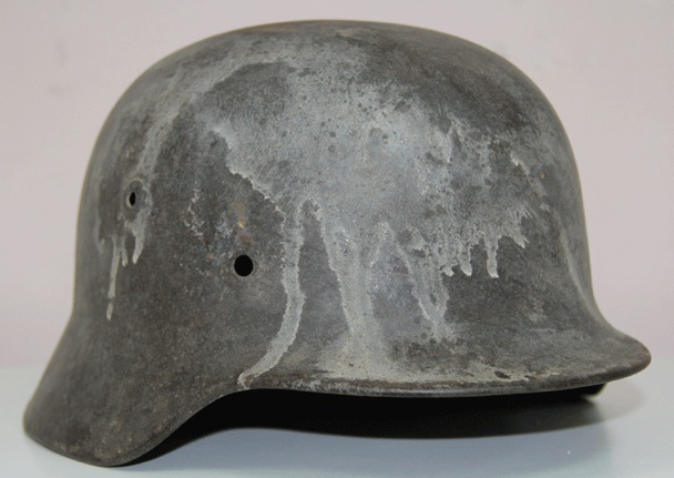

    Сказать что я был в не себя, это ничего не сказать. Лежит в сарае прекрасный, не гнилой и не уставший шлем. Весь в родной краске….. НО.

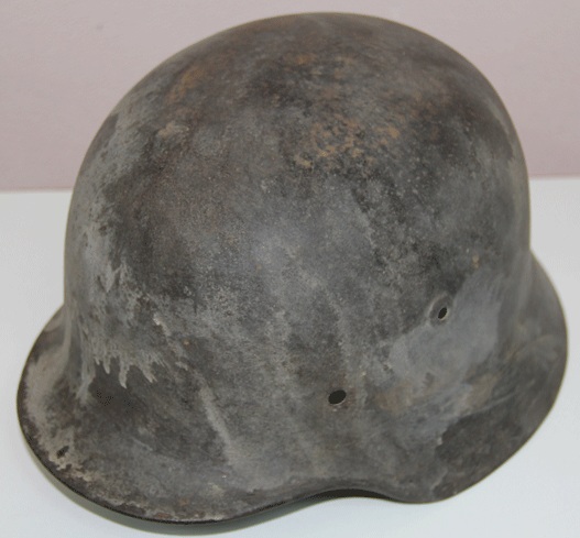

    Он его поверх краски несколько раз покрыл преобразователем ржавчины! Что бы, не ржавел!!!
    Были разные эпитеты по отношению к нему, но самый добрый, это “ты убийца шлемов!!!” а ровно мой враг. Короче, он, в сердцах в край расстроившись о содеянном и отдал мне его за бутылку коньяку.

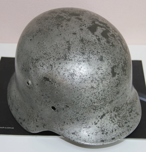

    Первым делом я пытался поднять краску. Протирал растворителем, пока мокрый разводов не видно как высохнет вся гадость на месте. После растворителя проявилась декаль. Но после высыхания пропадала. Вымачивал в воде, недели две кис, и тер и мыл и снова в воду только в щёлочь, мыльный раствор значит. Намучавшись в край понял что краске гаплык.

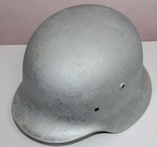

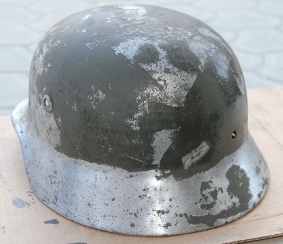

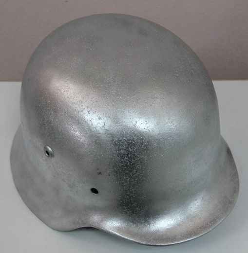

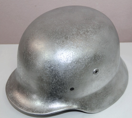

    Ну что делать отдал на гальванику. Они мне его там очистили от ржи, и проявив инициативу, покрыли цинком. Ну покрыли так покрыли. Шлем решил делать на реконструкцию и тактики для себя так что защита от коррозии не помешает. Я его только металлической щеткой на дрели чуть обработал.
  3. Aleksej
    Aleksej Stabsfeldwebel
    19
    731

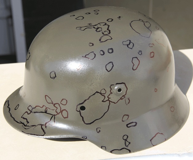

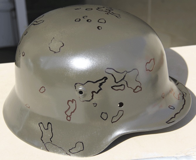

    Так как раковины не глубокие, решил шпатлевать краской. В авто магазине заказал краску RAL 6006 с затвердителем. И без матирующей добавки.
    150 миллилитра обошлось в 34 гр. И покрыл шлем, внутри и снаружи обильно ровными слоями просто щёткой. Потом нудная работа наждачкой до металла. Снова покрытие, снова наждачка. В общем не торопясь я потратил на это 3,5-4 месяца.

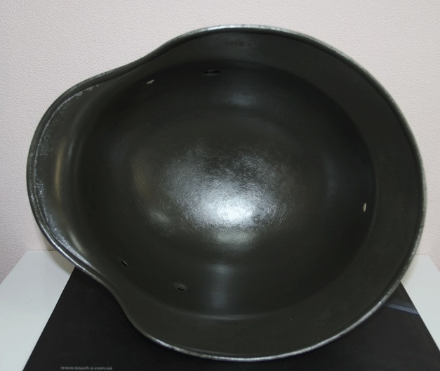

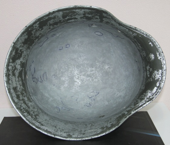

    Внутри шлем я краской шпатлевал только козырёк и юбку, купол шпатлевал шпатлёвкой с алюминиевой стружкой. Ну и всю шпатлёвку внутри и снаружи шлема, оставлял только в раковинах.

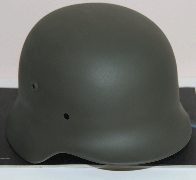

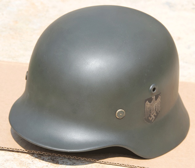

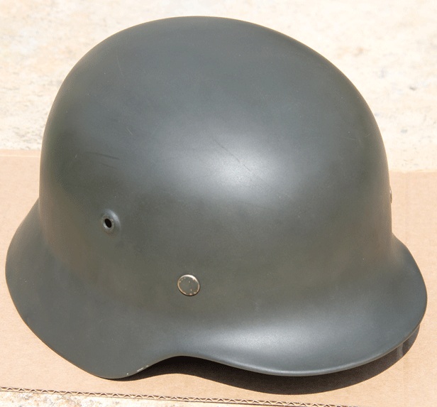

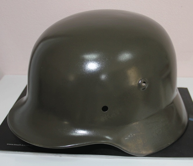

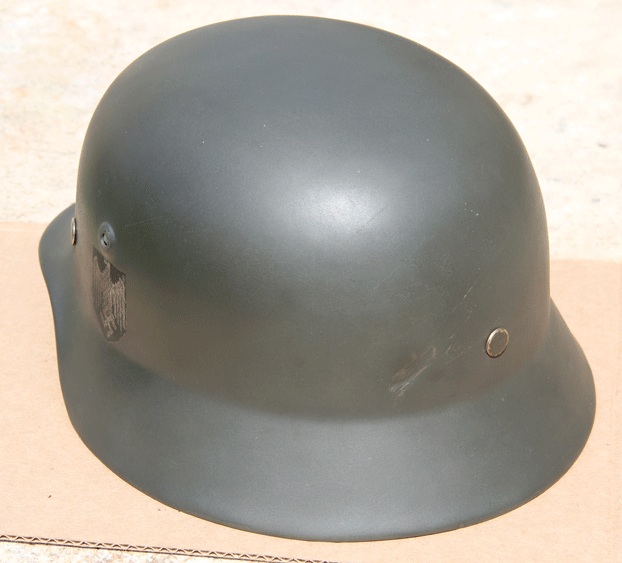

    И вот, наконец, чистовая покраска RAL 6006 с матирующей добавкой.
    5 користувачам це сподобалось.
  7. Aleksej
    19
    731

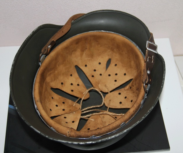

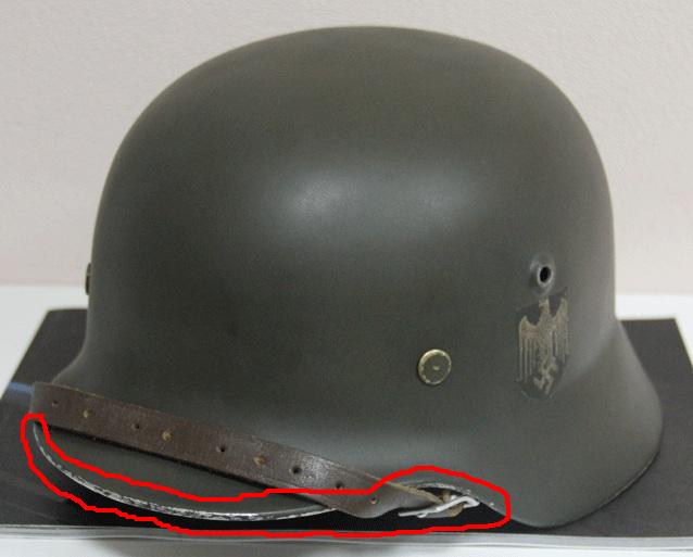

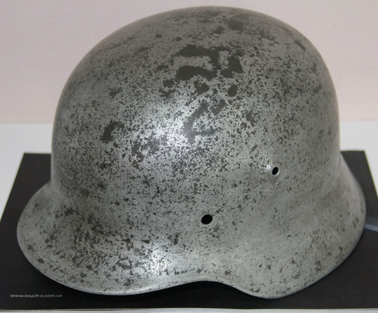

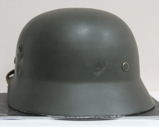

    И вот, наконец, чистовая покраска RAL 6006 с матирующей добавкой. Наклейка декали на лак и сушка, установка фурнитуры и подшлемника. И подготовка к застариванию. Всё установил, чуть подтёр, не убирал намеренно вмятину с лева от заднего люверса, это его шрам, а шрам сами знаете что делает. И есть на юбке маленькая выщерблена явно не от ржи. Возможно брачок. Решил тоже оставить. Протёр пылью, для мелких царапин. Вытер. Прикоптил шлем, втёр копоть. И остановился.
    Я уже писал что шлем для реконструкций и тактических выходов. Подумал, что пусть сам царапается и старится так как его судьба у правит. На сегодня шлем в таком состоянии. С уважением.

    Шикарно получилось!:smile_12:Только эффект потертости,до "белого,блестящего металла,по-моему не очень реалистичен.. Его или подкрасить или "подржавить"?ИМХО.:smile_12:
  9. Aleksej
    19
    731
    Спасибо. Замечание к месту. Думаю дам время, метал сам подсядет в тоне. 1-2 выхода на природу по тактике, будет самое то.

    Мне тоже Ваш шлем пришелся по душе (так как сам неровно дышу к "боевым головным уборам") и работа проделана грандиозная.:smile_12:
    Вот только кожа подшлемника не понравилась, а именно кожанные лепестки. Уж больно они вытянутые и на их фоне очень маленькие отверстия.

    Спасибо. Принято к сведению. Исправим.:)

    Отлично вышло,НО!Если есть родная краска,и её много-нужно пытаться её спасти до последнего.Я бы забыл её в водичке с мылом месяца на 3.
    ПС в достаточно теплой воде пленка отходит антиоксидная,становится скользкой и постепенно смывается губкой.

    Спасибо. Натри месяца я ни как не рассчитывал. Подержав в мыльном растворе некоторое время, я не увидел ни какого эффекта. Вот и посчитал что краске гаплык. На будущее учту.

    Согласен с вами. Единственное но, его шрам возле заднего кламмера, ( я ниже, сделал ошибку, написав люверс). Я подумал, что к новому шлему он ни как не смотрится. Хотя кто знает, как оно в жизни могло быть. В конце концов, шлем как классика, это как картина маслом. Можно делать и переделывать до бесконечности. Менять что-то в покраске это не шлифовка. Посмотрим. :)
