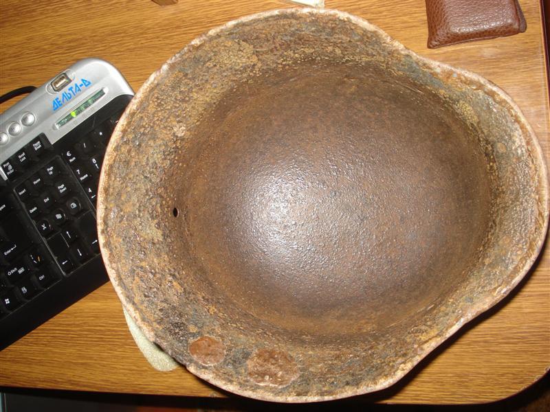

    Всем добрый день!:)

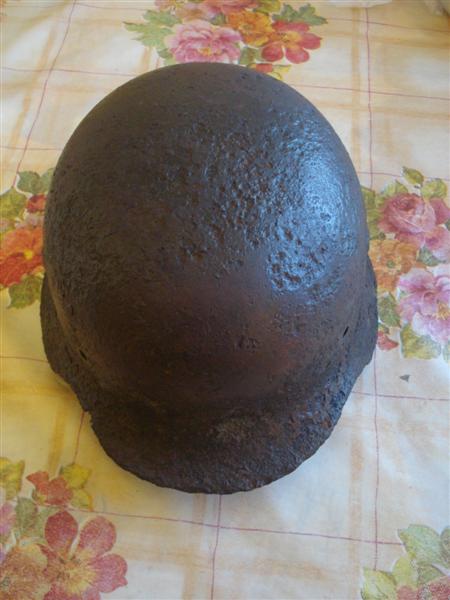

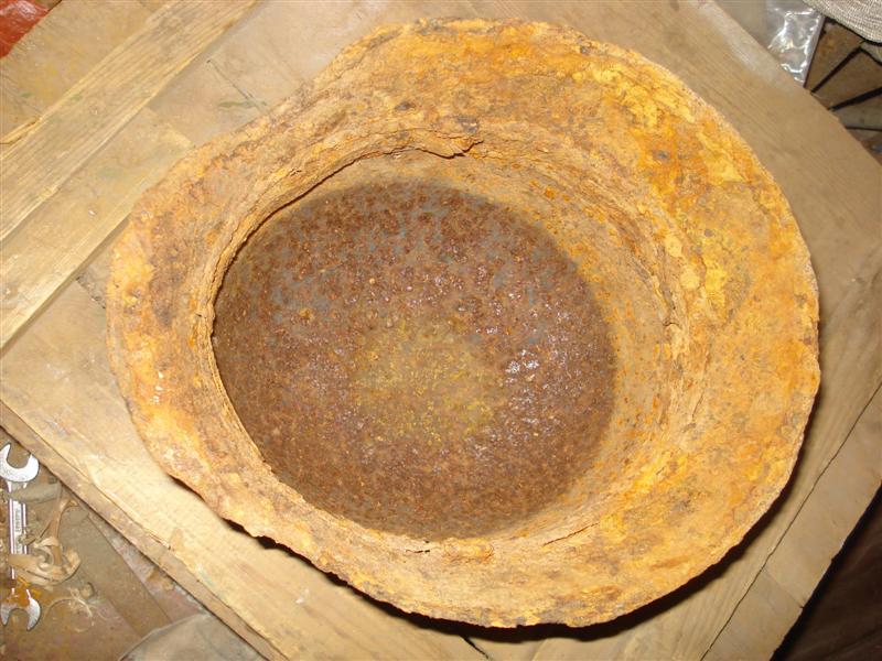

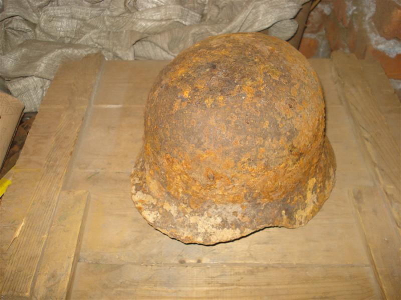

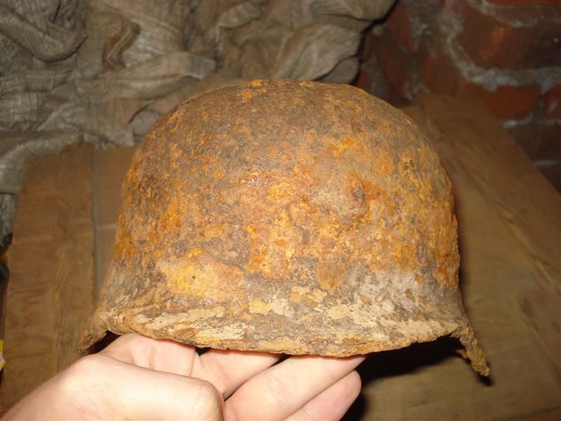

    В общем,лежала у меня сороковочка-все руки не доходили...И решил наконец я ее начать реставрировать потихоньку.Сразу скажу,что вариант будет "полочный".Исходник крепенький,но подкачал вальц.Очень подкачал.:confused:
    Исходник:

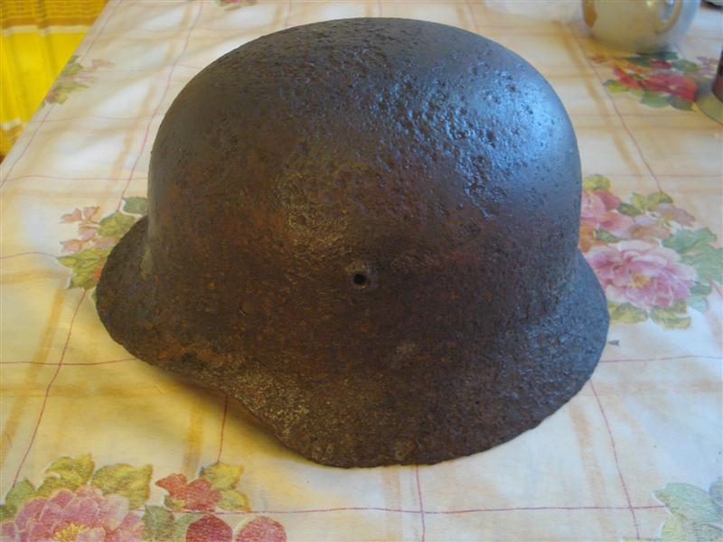

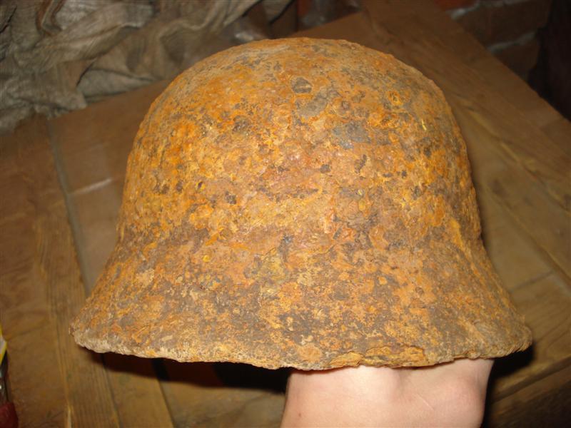

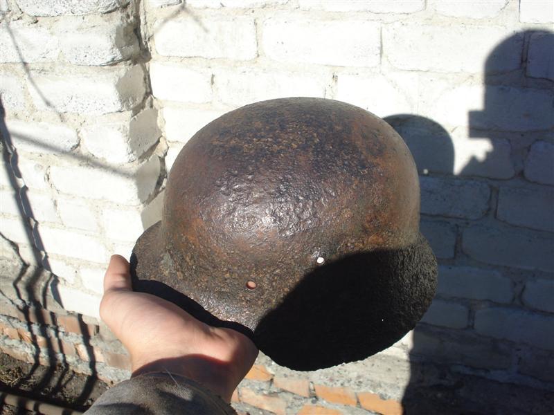

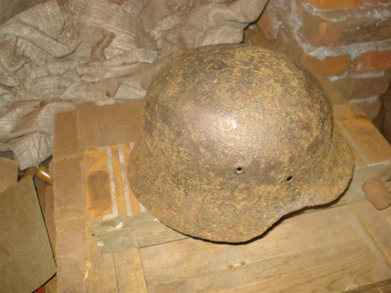

    Начал с того,что без жалости,сожаления и зазрения совести выдернул гнилой подшлемник.Кламмера тоже были в наигнилейшем состоянии,оставил только шайбы на всяк случай.:)
    Затем прошелся стамеской-соскоблил все ненужное,потом она малехо покисла в воде(около 2 дней).Вода все это время(кроме ночи) была теплая-менял,счищал всю хрень отваливающуюся.Затем прошелся щеткой проволочной.Целых 3 раза (на фото-после 3 раз).

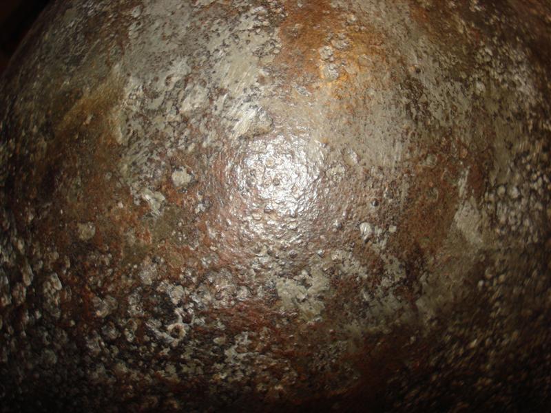

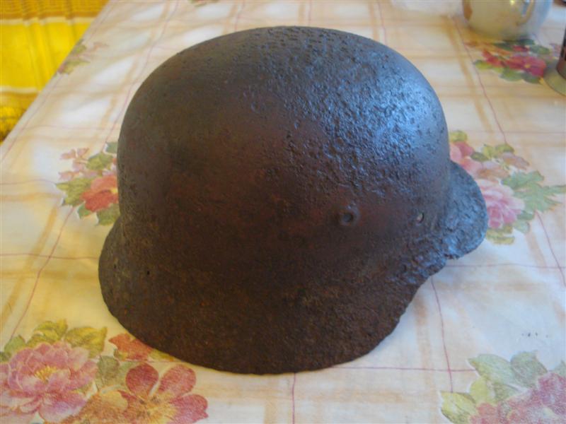

    После щетки прошелся по шляпе пару раз растворителем,помыл водой с кометом-фейрием-шумавитой.Вылезло кол-во язвочек,открылось пару свищей...
    Вылез также родной грунт(5-7%) и краска(3-5%).Цвет похож на RAL 6006
    Итог:

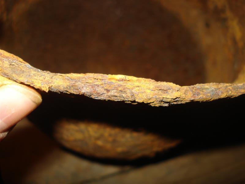

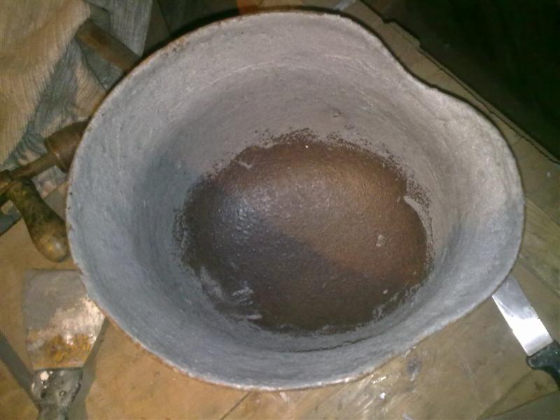

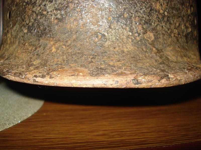

    Основной проблемой оставался вальц.Он оказался гниловатым,в одном месте даже очень-хороший "укус" рядом с козырьком.Ну че делать,т.к. вариант полочный и заморачиваться со сваркой у меня не было ни желания ни возможности,я взял холодную сварку и навел вальц ей.Получилось,на вид,неплёхо,но контур вальца внутри убивает.Ну да хрен с ним-он редко с полки сниматься будет,а особых "знатоков" среди знакомых моих нет.
    Как-то так::oops:

    Ну вот,вальц наведен-тихонько перемещаемся к шпаклевке.Зашпаклевал пока только внтренности,уже подсохла,сегодня-завтра полностью дошпаклюю.Шпаклевка,собственно,с аллюминиевым наполнителем.

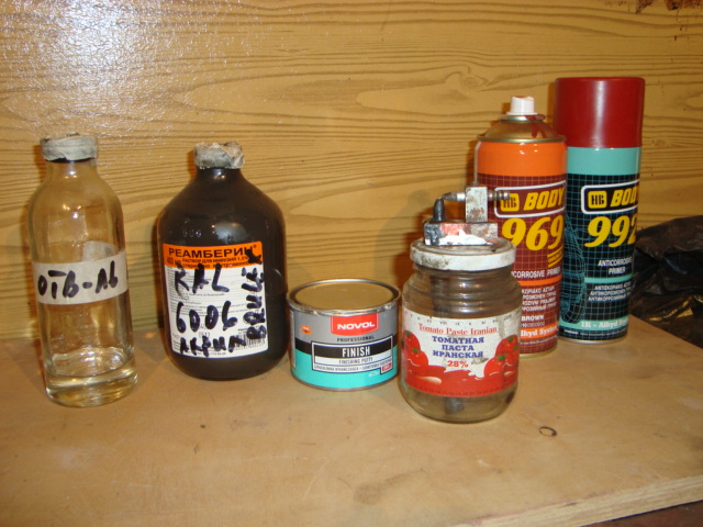

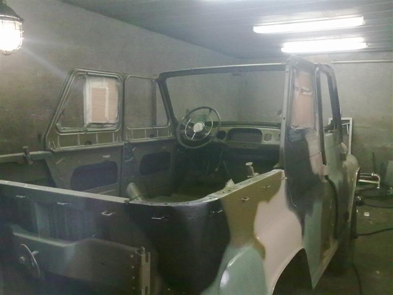

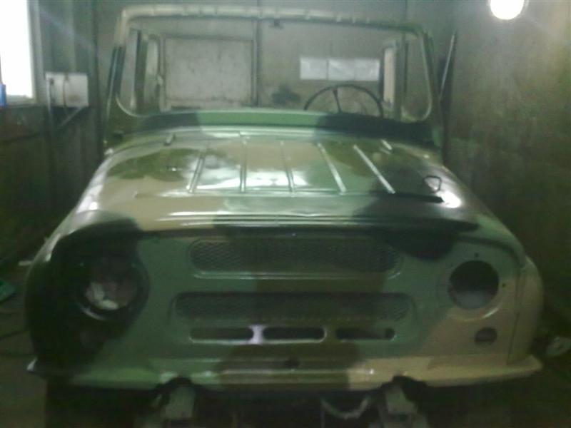

    Теперь про планы:планирую завтра с утра идти на авторынок,искать ржаво-коричневый грунт.Также поищу нечто,похожее на RAL 6006(нечто-потому,что у нас в городе с системой RAL не работают,спрашивал везде).Если не попадется-буду красить автоэмалью Vika.Цвет,как по мне,наиболее достоверный-тот,которым внутрянка УАЗика выкрашена и спереди детали(фото с телефона,фотика не было под рукой...).
    Фото:
    P.S. С удовольствием приму ваши советы,справедливую критику.Понимаю,что не фонтан,но для полки,думаю,пойдет.:)
    P.P.S.УАЗ-отдельная история,делаем копарскую машЫну,поставили движок с битого Лэндкрузера.:D

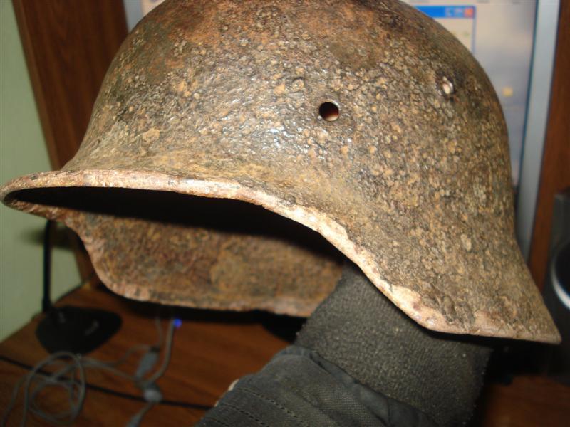

    А можно фото получше где у вас вылез также родной грунт(5-7%) ?
  9. Kovalski
    Kovalski Oberfeldwebel
    1.345
    Russland,Kaukasus
    Попробую...

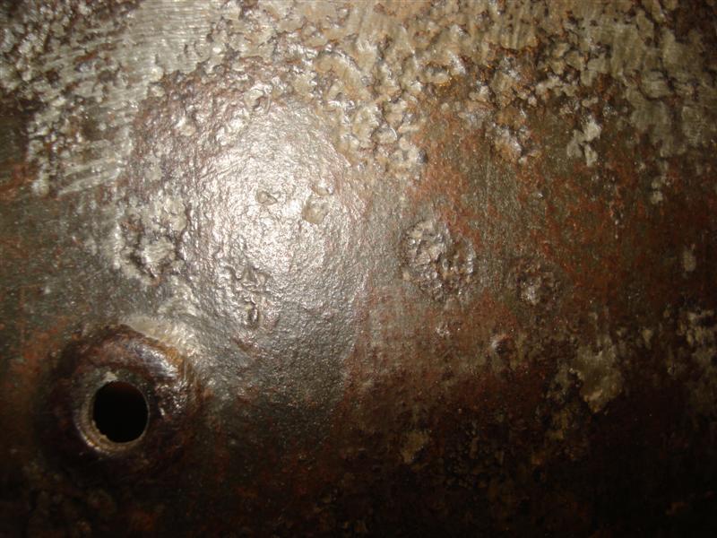

    Фото:
    И немного краски попало...:) 6006,верно?Посоветуйте,какой грунт лучше...
    С ув.

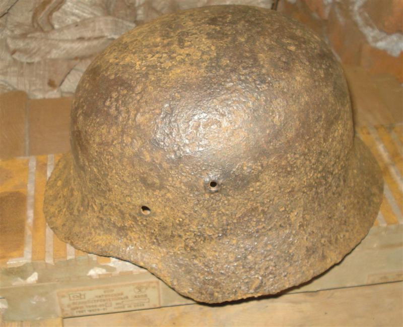

    Я вас разачарую, но это не грунт, а недочуханая ржа. Хотя могу ошибаться, придерживаясь общего мнения что гансы не грунтовали свои каски. Держал в руках очень много копаных касок в хорошем сохране, но нигде не было и следа грунта в отличии от всяких ящиков и переносок. Со второй стороны при реставрации грунтую их, косяки хорошо видны. Могу фото поставить грунта если вам интересно.
  12. Kovalski
    1.345
    Russland,Kaukasus
    Нет,это именно грунт.Частенько встречал оригинальный грунт на касках.В конце войны(1944-1945) их уже не грунтовали,насколько я помню,т.к. Германия испытывала дефицит в материалах,а до этого грунт был.Вот,посмотрите(раздел "Окраска"): http://www.jurgen.ru/project/1_1/. :)
    Фото,если есть,дайте,пожалста-буду благодарен!:beer:

    Не буду конечно спотить, у нас копанные идут до августа 43 г. Фото щас.
  14. Thomzen
    Thomzen Stabsgefreiter
    425
    Таганрог
    Вот, пациент в процессе, грунт крайний справа.

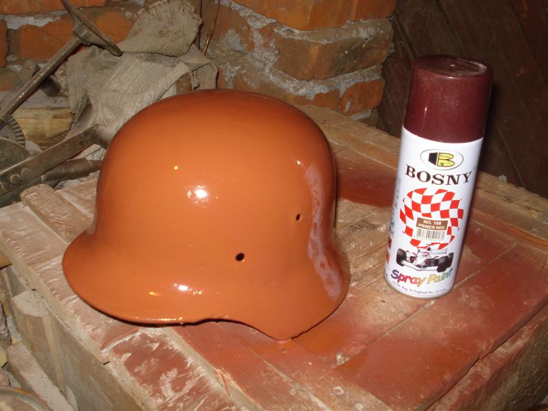

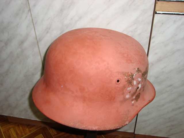

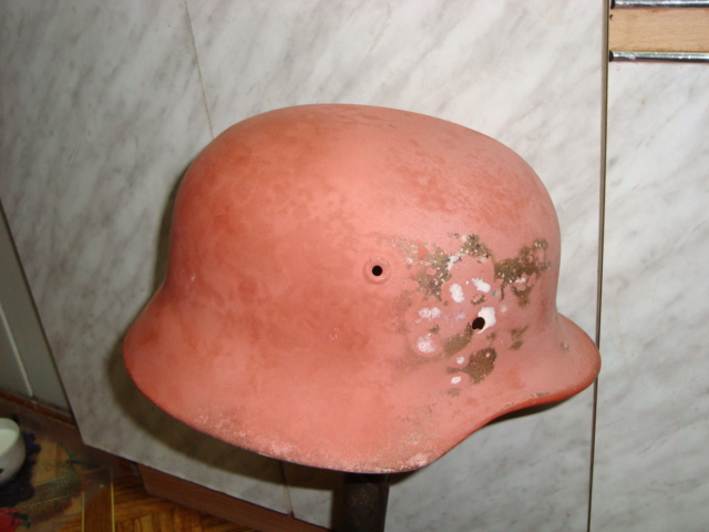

    Ну что ж,побегал с утра по городу в поисках краски и грунта.Грунт нашел,правда не такой,как на фото...а вот что-либо,похожее на 6006 нету.Решил красить Викой.
    Сегодня,также,закончил шпаклевку-нанес преобразователь,смыл его,прошпаклевал,отшкурил,загрунтовал.Всего шпаклевал 2 раза-вполне хватило.Каждый раз наносил грунт для "проявки".Только сейчас вспомнил,что забыл отфоткать этапы-был увлечен работой...Сделал фото уже подготовленной под покраску-не пинайте сильно...:oops:

    Судя по фото, над ней еще нужно будет поработать наждачкой.И потом вывести нулевкой под покраску.Просматриваются визуально наплывы.Главное не спешите.
