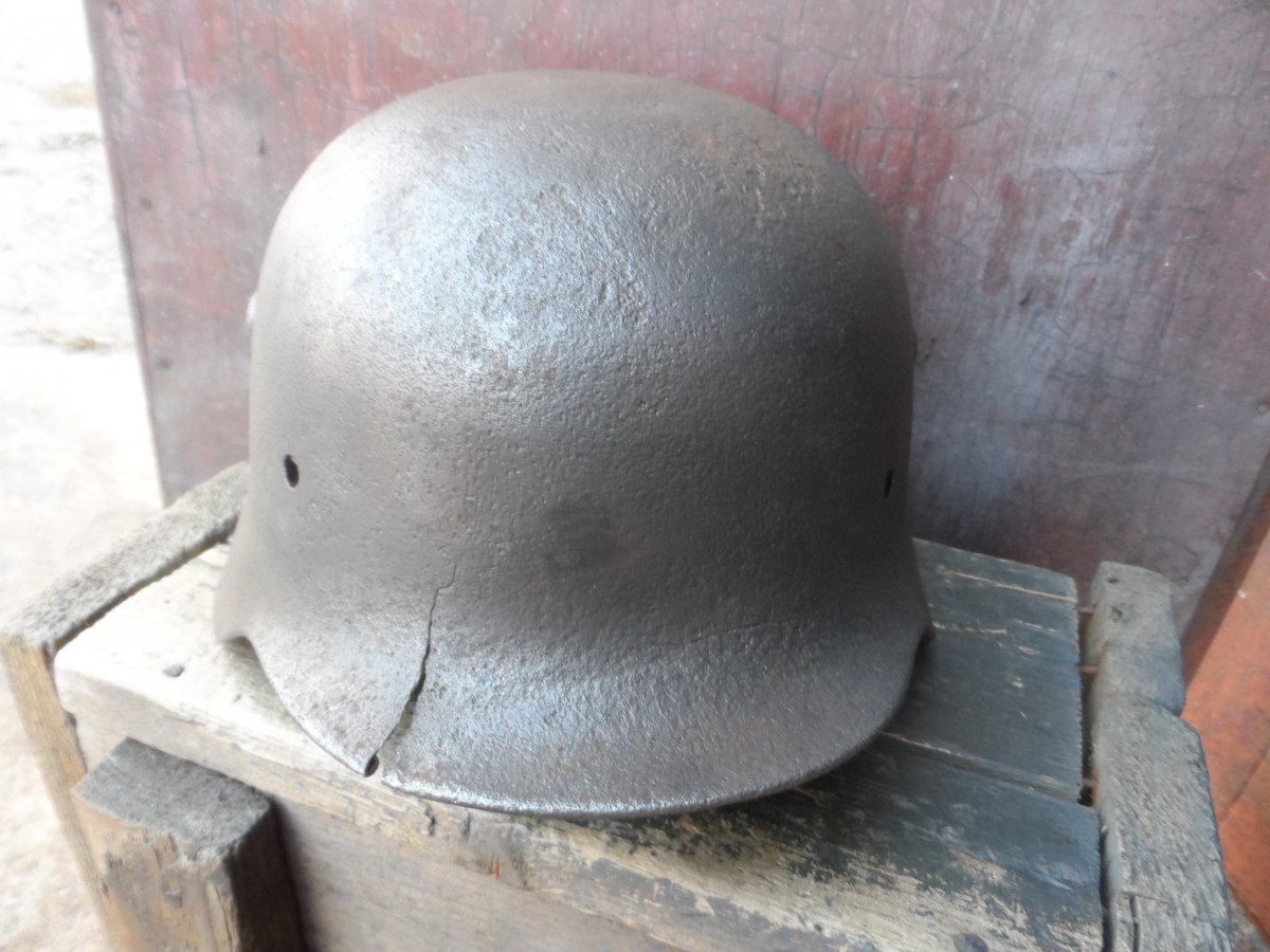

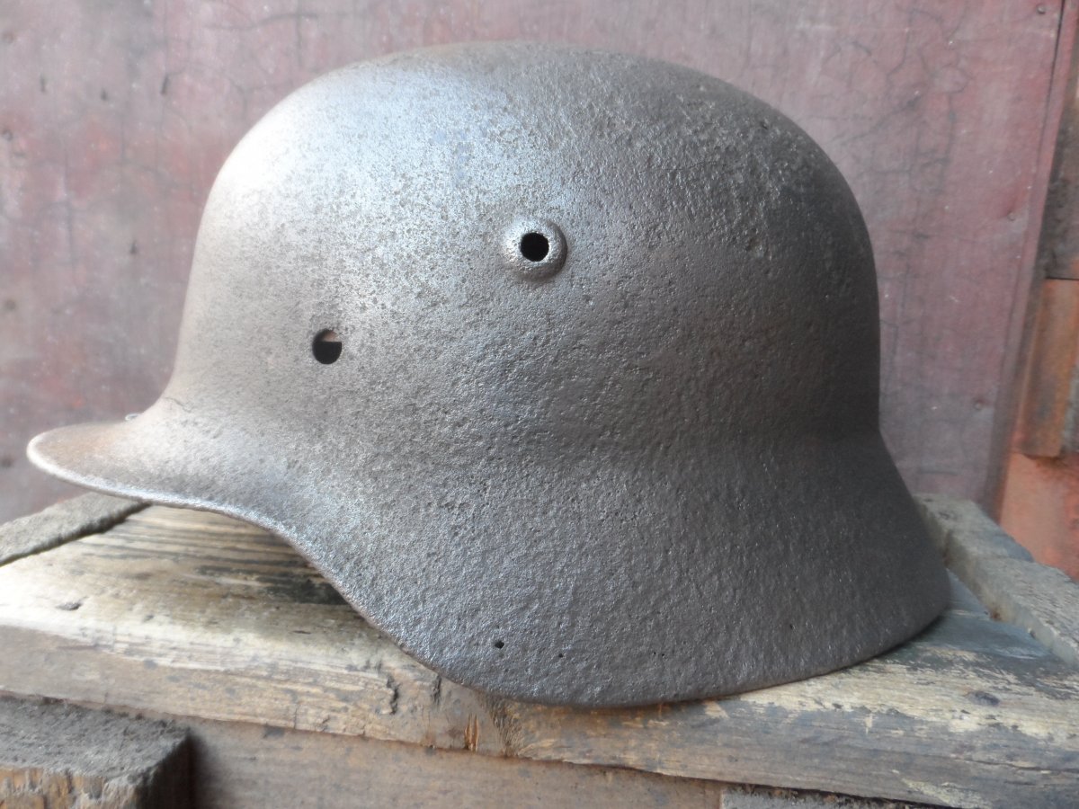

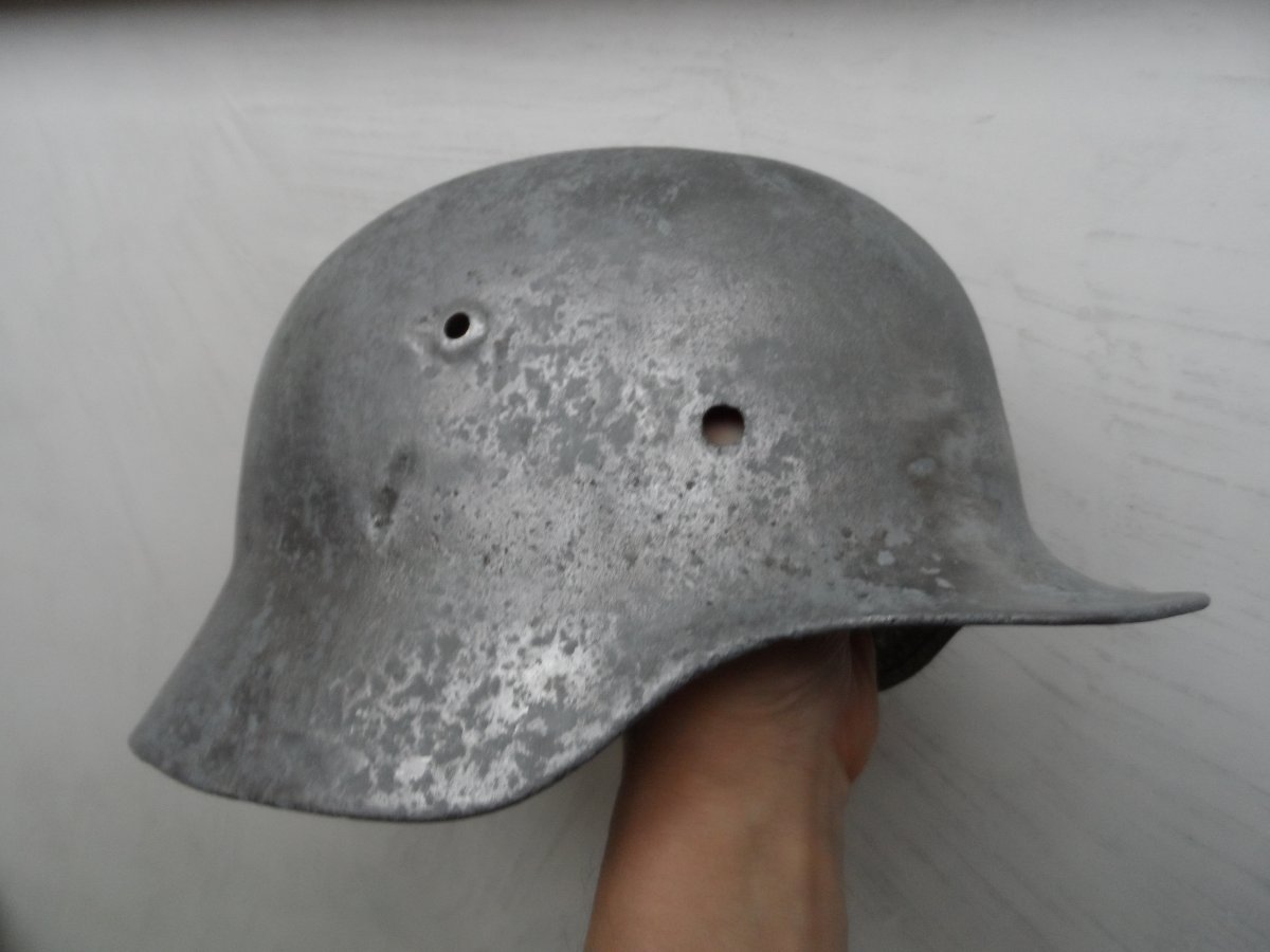

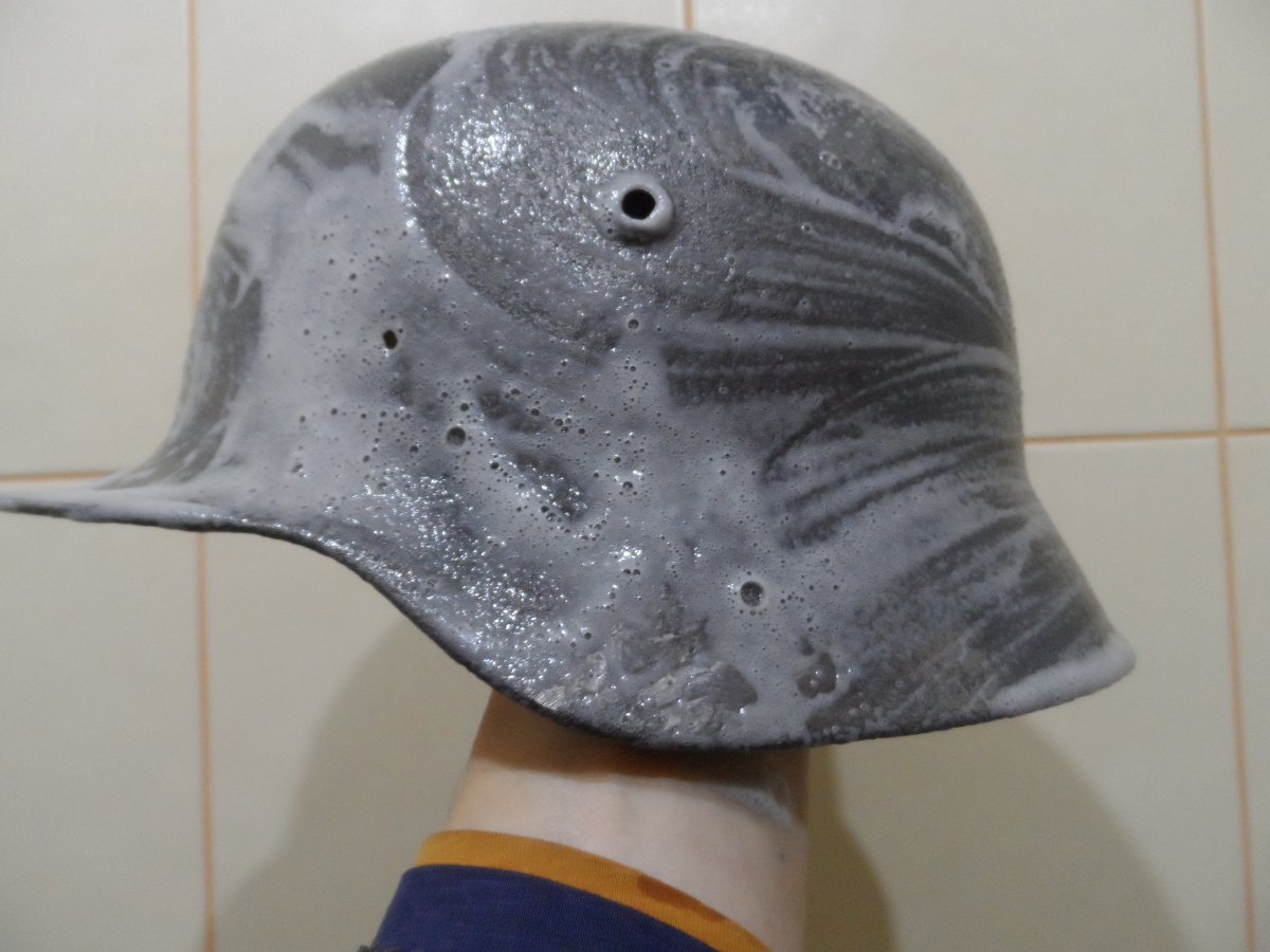

    Приветствую всех в Новом году! Друг подарил 40-ку слегка проблемная,но вполне живая. На мой взгляд проблема в козырьке - в молодости шлем получил .....здюлину в козырек,в результате чего появилась трещина, а рядом он совсем разошелся.Если смотреть сбоку то козырек слегка задрат к верху.Результат штампа? перегнули? или после удара задрало к верху.Вобщем заварил,выровнять не получилось,да и не стремился сильно. Покислотил,помазал разок и затер,кстати напомню - после кислоты что бы шлем не желтел надо намыливать хоз. мылом раза три пока вода не станет чистой.Почти доделал подшлем,продолжение следует.

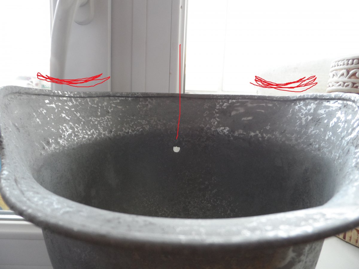

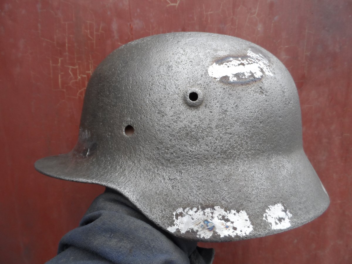

    Трещины лечил

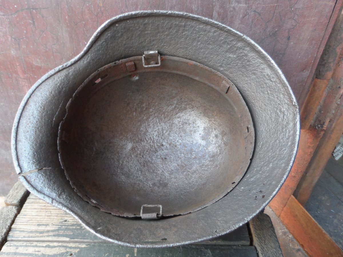

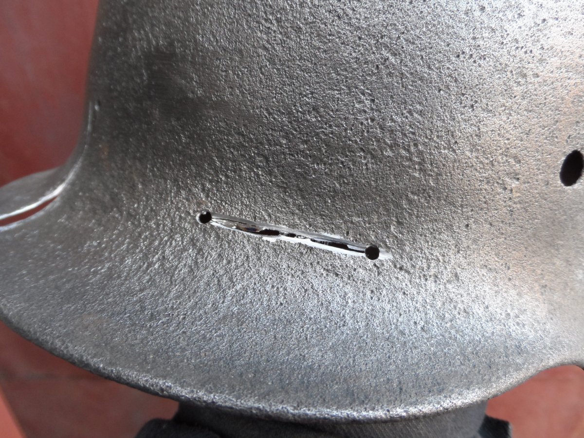

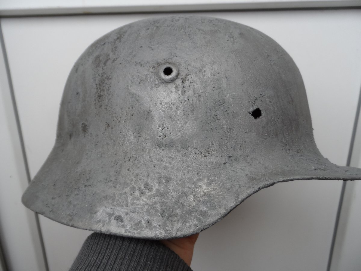

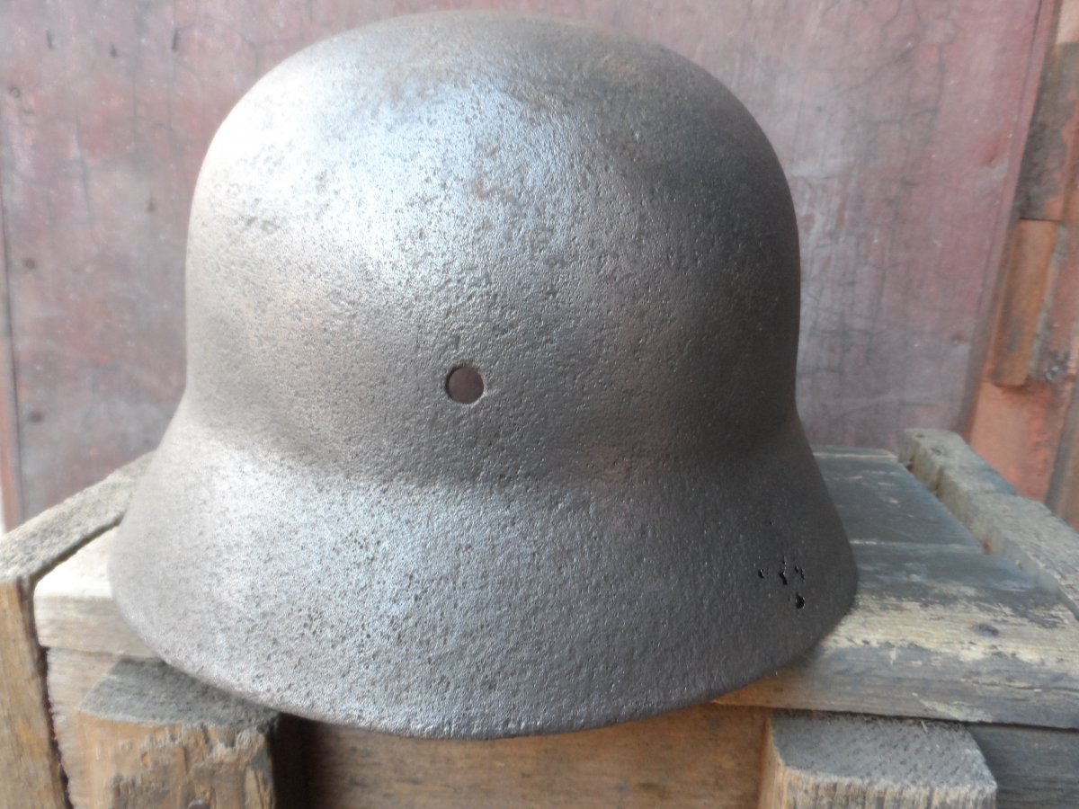

    заварил,покислотил,помазал,затер.Еще пару раз шпаклевать придется,внутри юбка сильно пожратая.

    Клейма я так зрозумів іржа пожерла?
  7. F.O.Mozer
    F.O.Mozer Stabsfeldwebel
    1.415
    да внутри как на луне,к тому же по левому борту был удар- в какие времена, никто не знает,рядом большая дыра была,там металл тонкий,придется потрудится с выравниванием,я думаю все будет хорошо))) кстати по всем признакам шлем SE

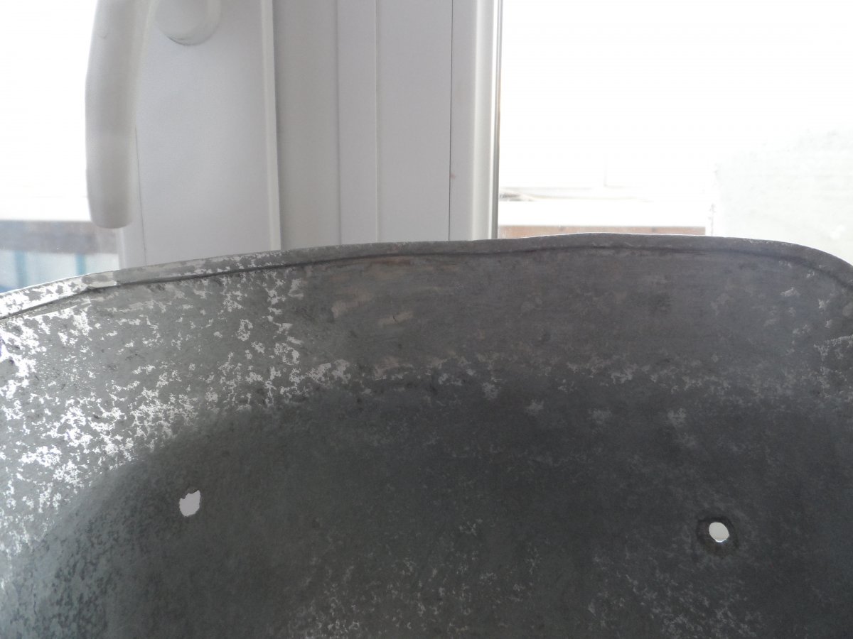

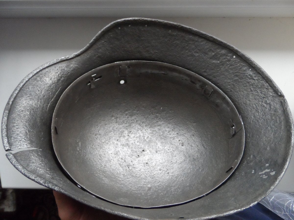

    Всем привет! добавлю пару фоток процесса - еще пару раз и будет ровно.Что интересно в этом шлеме это кривая завальцовка,наверно студент делал или работник без опыта,но не смотря на кривизну загиба все симетрично.
