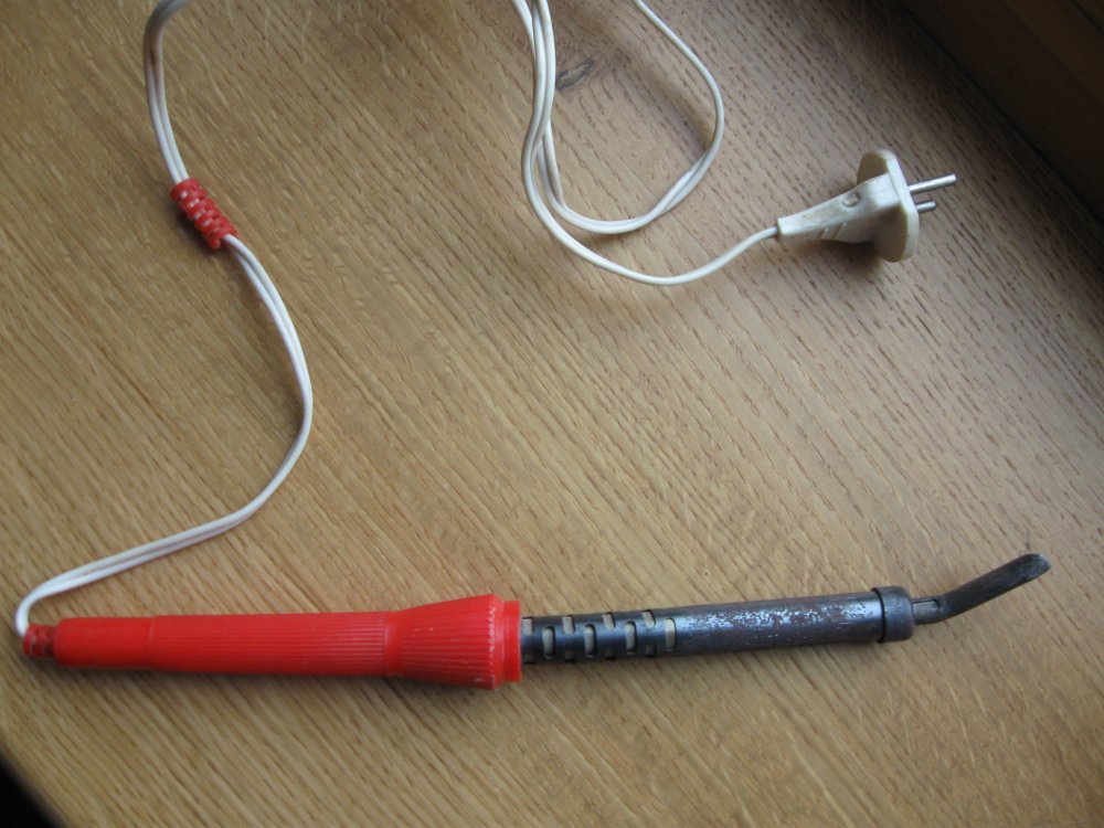

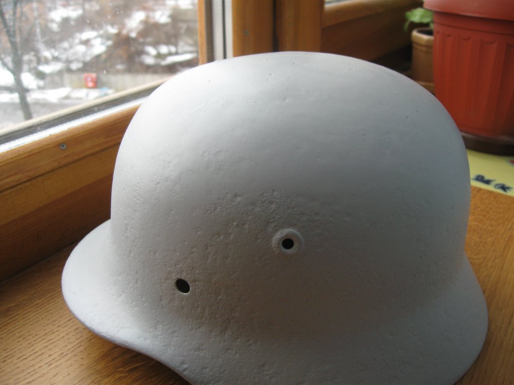

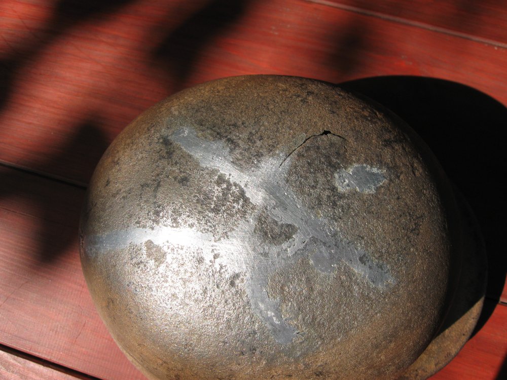

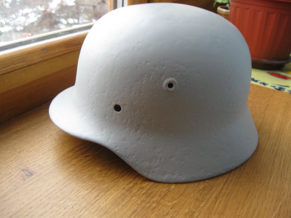

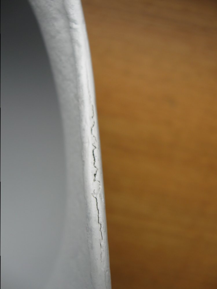

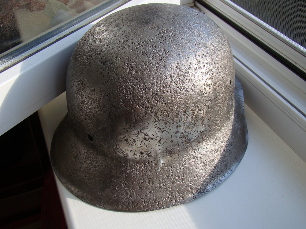

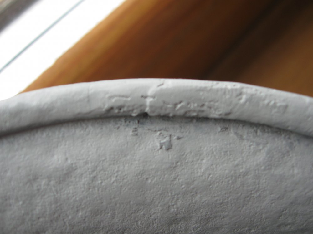

    Приветствую . Еще летом занялся реставрацией шлема М-40 . На шлеме были довольно таки хорошие трещины на куполе и в разных местах вальца + в участке козырька вальц был вырван . Решил попробовать запаять все сам с помощью 65Вт паяльника : IMG_2257.jpg . Ну вообщем ничего хорошего из этого не вышло . Вальц то восстановил , а от некоторые трещины начали разлазится как по вальцу так и на куполе , создавая не ровности , что в итоге у меня получился шлем франкинштейна . В чем собственно вопрос : что делать с трещинами что расползлись , паять заново ?
    Как считаете , запаянные трещины на куполе держаться до первого падения ?
    На раковины на шлеме не обращайте внимания , думал заполнить их краской , но теперь понял что придется все-таки шпаклевать .
    С уважением .

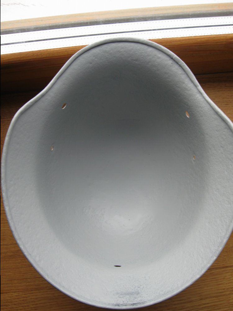

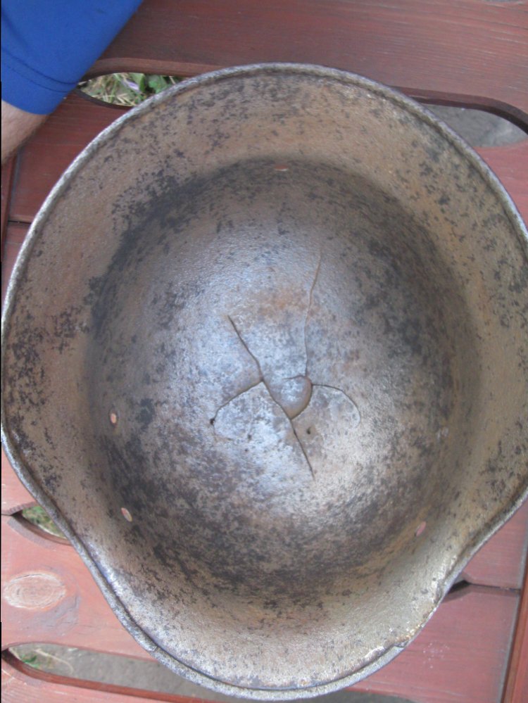

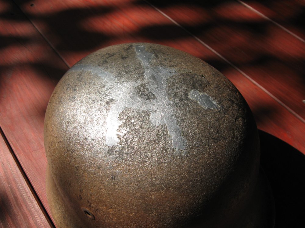

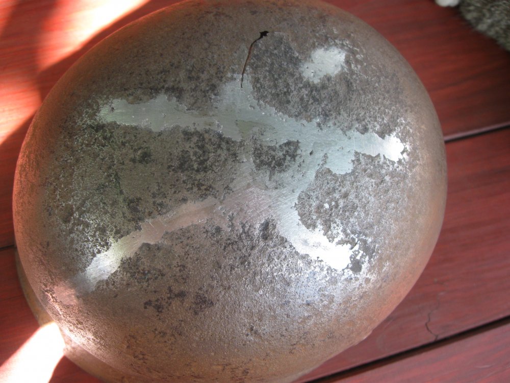

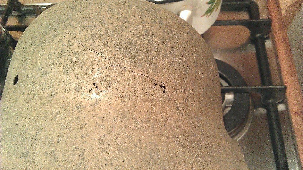

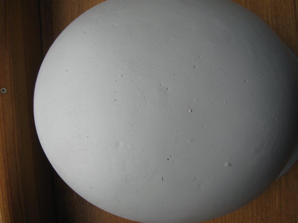

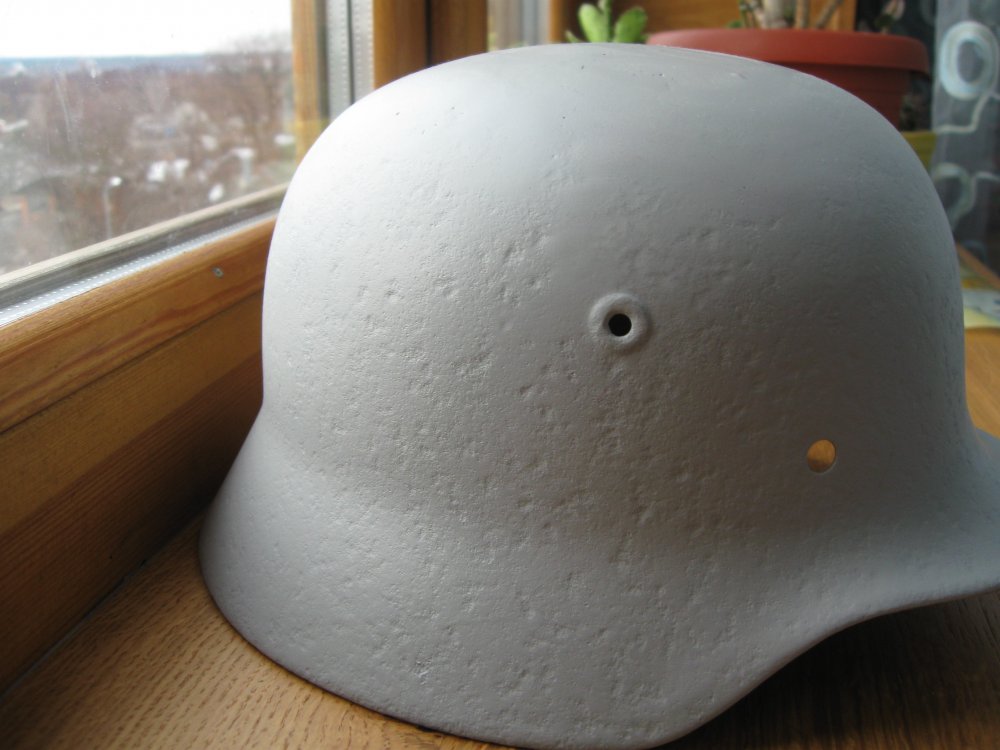

    Проблемные места : IMG_2250.jpg IMG_2251.jpg
    Купол был шпаклеван , что бы загладит выступающие швы .

    Вам надо шлем отнести заново , к сварщику . Пусть заварит трещины .

    Та в том то и дело что сварщики не хотят браться за него , а мне как кого-то упрашивать так проще сделать самому .

    Согласен с камрадом фандик , трещины на куполе нужно варить , повреждение большое и его фрагменты подвижны. Что касается вальца , скажу одно -- некачественная пайка. Во первых , паяльник 65 вт для такой работы слабоват , он не прогревает металл и получается "холодная пайка " - припой не растекается по месту пайки , а размазывается по металлу не сцепляясь с ним , потом отслаивается. Во вторых , место пайки нужно тщательнейшим образом зачистить. Припой на вальце должен держаться не за края уцелевшего вальца , а за тело каски. Главное правило при пайке -припой должен растекаться блестящим пузырьком , а не размазываться как пластилин. В общем вальц можно сделать. Удачи.

    Толку от ПАЙКИ ТРЕЩИН не будет,тока варить!!!У меня аргонщик,за пятихатку российских рублей,такие косяки устраняет на РАЗ!!!)))

    Так все правильно,трещины пойдут.Там же толщина припоя как фольга,после обработки.По месту стыка болгаркой делать по типу канавки что бы туда затек припой и держал.

    Такие трещины только варить, пайка для мелких свищей и раковин. Лучше найти сварщика, заплатить за это и потом спокойно спать, зная что ничего с шлемом не случится, если он упадёт. Шпаклёвка тоже зло - уронил, скололась краска и белая фигня во всей красе будет маячить перед глазами. Я стараюсь раковины заливать краской.

    Со слов сварщика : если я начну варить , та метал на куполе пойдет пузырями , так как он в том месте тоненький . Я в этом деле не шарю , по этому забрал шлем и попытался все сделать сам .

    Согласен , лучше еще займусь поисками сварщика . Та я надеюсь что масленая краска откалывать не будет при падании , ну а там видно будет .

    варить надо полуавтоматом,ничего там не пойдет пузырями,сварщик просто нужен бывалый\опытный,по фото исходника-так вроде нормальный касон.

    Это не правильный сварщик:D. Вот для примера две фотки, трещину варили полуавтоматом. Ещё и свищи (довольно большие) залатали. Просто есть сварщики, которые в жизни, кроме швеллера и арматуры для заливки бетона ничего не варили, а есть профессионалы, которые работают в автомастерских.
    Вот посмотрите ещё эту тему, можете и сварщику вашему показать, как можно использовать сварочный аппарат)) http://reibert.info/threads/japonskaja-kaska-m-30.569071/

    Классно залатали , а с японцем так вообще бомба)) . Камрады , как считаете , свищи и глубокие каверны моим паяльником хоть можно залатывать , или для этого он тоже не подходит ?

    "свищи"-самое то,что можно паяльником залудить(можно и сваркой,всё зависит от сварщика-захочет или нет),хотя можно и шпаклевкой замазать,все равно будете же шпаклёвкой равнять всю поверхность.

    Согласен, сварка есть сварка .Но пайка имеет место. Если лупить кувалдой то понятно не выдержит,а подение без проблем.Вот делал и долеко не мелкие свищи и раковины.http://reibert.info/threads/restavracija-m-40.373411/

    Мне Ваш 65 Ват -ный паяльник уже снится. Выкиньте вы его. 100 ват не менее. Паяйте с ортофосфорной кислотой и будет Вам счастье. А трещины варить однозначно.
