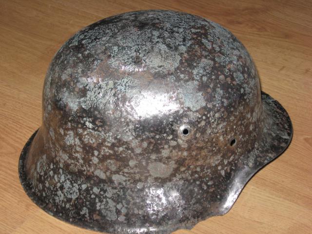

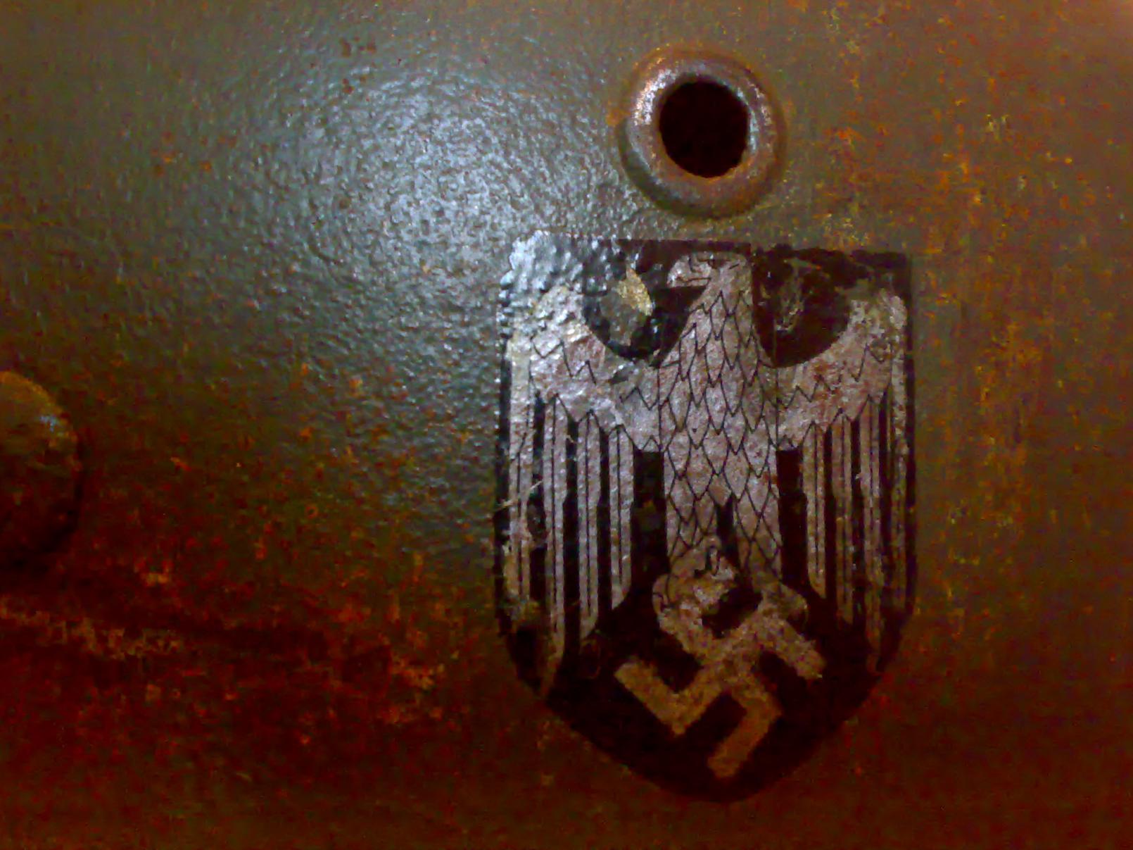

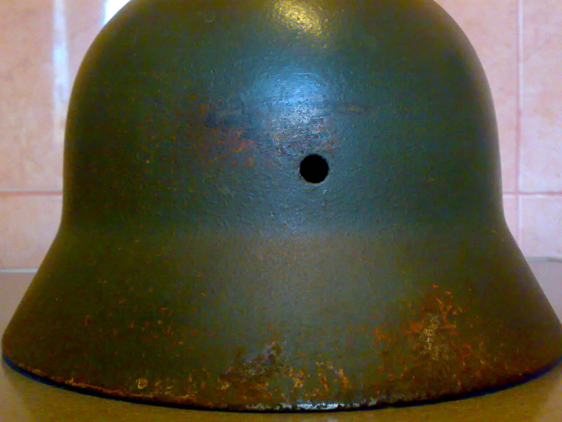

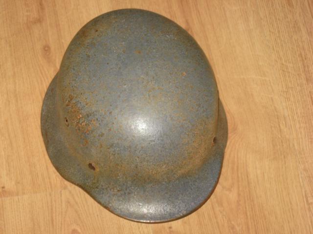

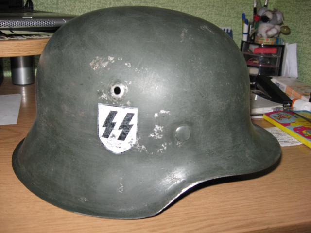

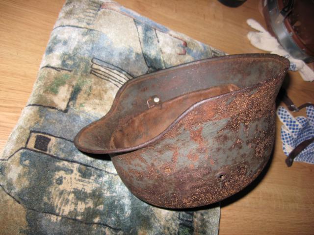

    Абсолютно согласен! Краски было очень много. Это мой первый печальный опыт работы с щавелевкой . Дело было так. Много читал на форуме как правильно работать с кислотой .Работаю с шлемами на даче ( домочадцы не дают реставрировать в городской квартире), закинул там в кислоту , думаю каждые полчасика буду доставать ,тереть и смотреть результат ,неприятный звонок по работе вынудил бросить всё , забыть и уехать на два дня , когда вернулся достал каску , она вся стала серая (очень расстроился), чтобы я потом не делал , растворителем , мелкой наждачкой , уже ничего изменить не смог.Конечно никакая реставрация не вернёт ,того что было. Если знаете как поступать в таких ситуациях , просвятите пожалуйста , буду очень признателен . Возможно не у одного меня воникла подобная проблема. Спасибо.С уважением .....

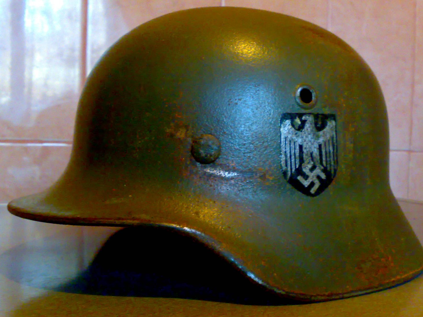

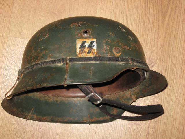

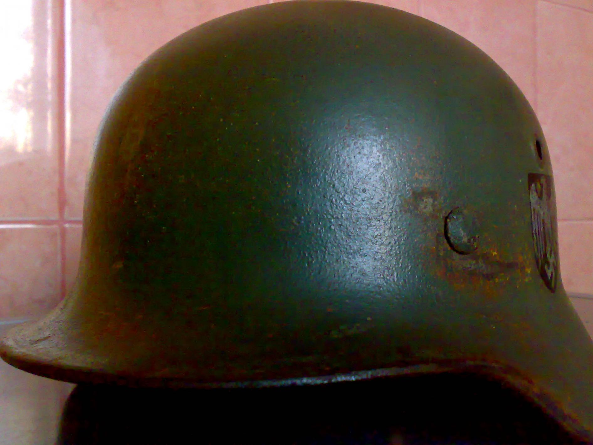

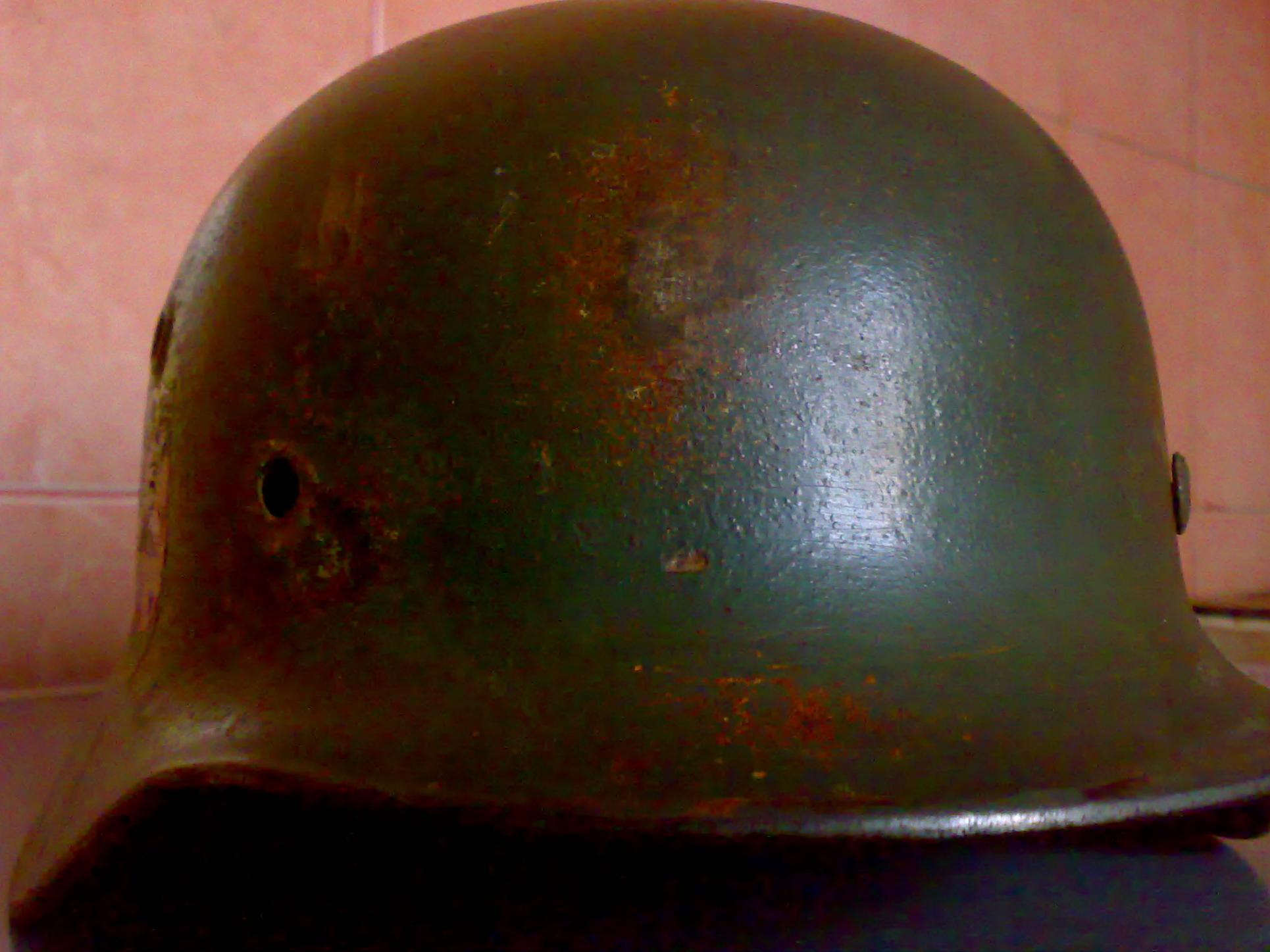

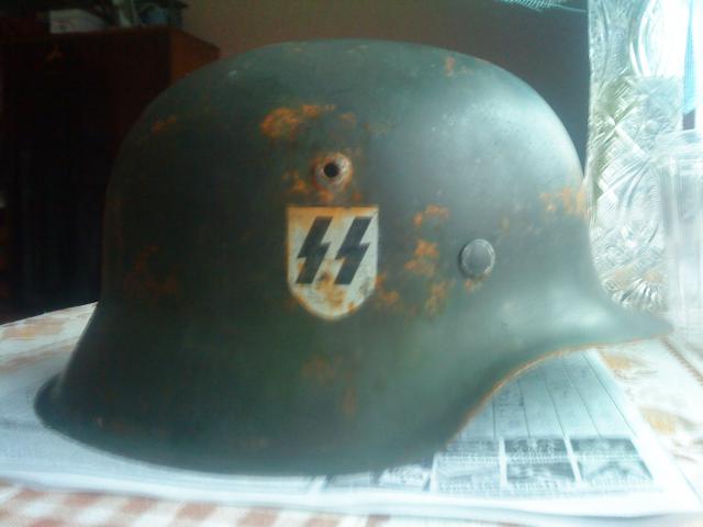

    Отличная работа! Так держать! Прошу прощения за свои "пять копеек",но не удержался и выставлю свою "чердачную каску",которая еще в процесе работы.Я думаю хозяин темы и форумчане меня не "запинают".С уважением,V.Zigfrid.

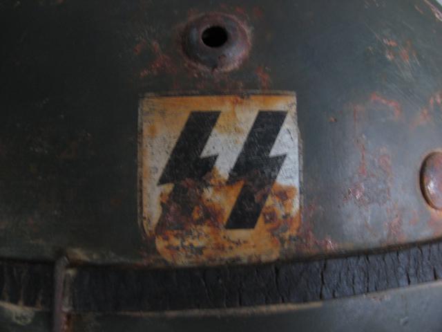

    Фотки плохие-темные, цвет и нюансы видно плохо. Но даже по ним видно - с застариванием явный перебор, декали как то черезчур "весело сияют" на общем фоне. Виктор, а люверсы родные, что то как то неправдоподобно велики отверстия? С уважением, Рихард.

    Касон в процессе работы.Да фото плохое.Значит я перестарался с застаркой,много залысин? Люверса родные,каска м40,маленький размер.Прошу прощение,что влез в тему.

    Мне попадались "сороковки", у которых базовый/заводской цвет - именно серый. А сверху уже перекрас и всяко-разно.
    Может Вам "щавель" именно перекрас смыл ?

    Да, не переведутса у нас таланты никогда! Извиняюсь и я за свои пять копеек, типа подделка бравой копанины- дека новадел, люверс тоже, сверху процентов 30 подкрашено, работа одного моего камерада.

    По моему деку сильно состарили, ее совсем не видно.

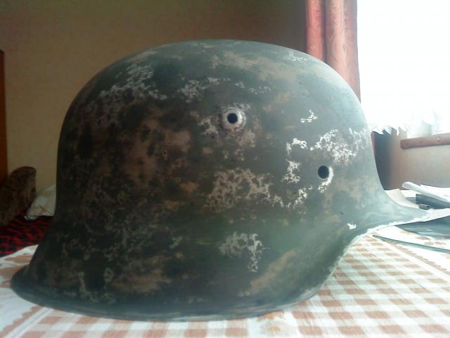

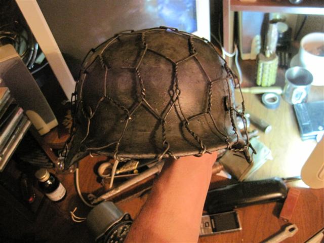

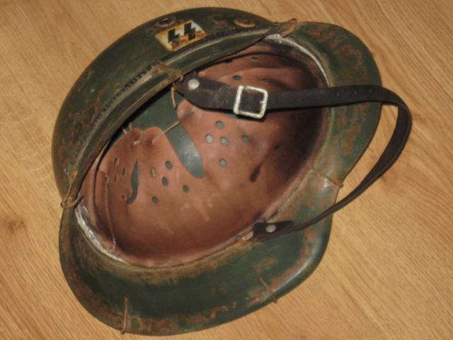

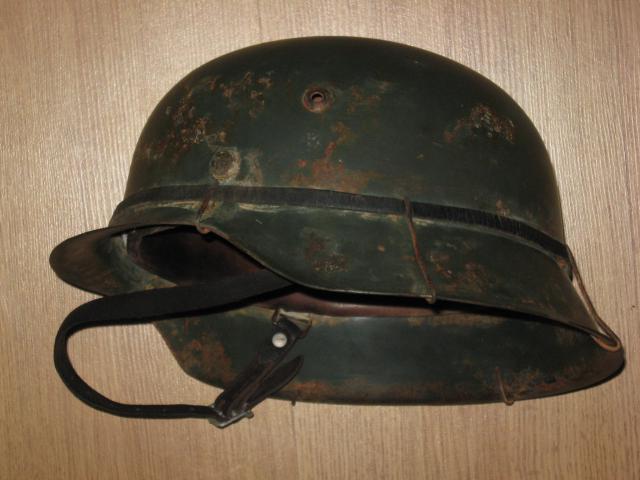

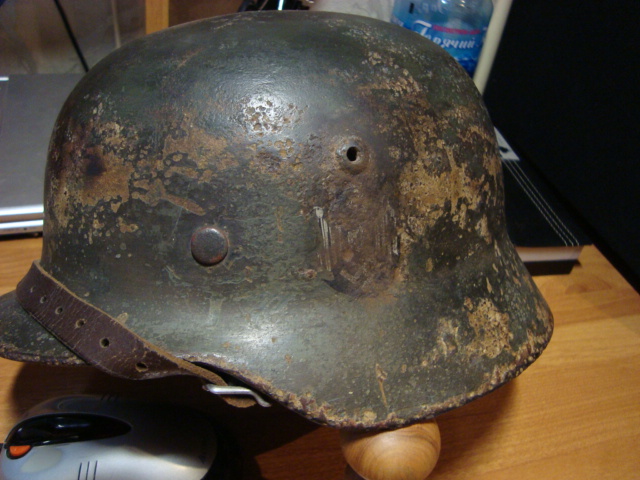

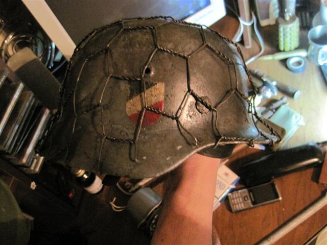

    Ну и я выставлю на суд общественности один из моих горшков.

    Народ решил все свои творения сразу в одной теме вывалить - ну правильно шоб не перетруждаться с созданием новых:D:eek:
    Чето у вашего Люфта - цвет какой то неЛюфтовый.
    Под сеткой качество работы трудно оценить.

    жаль нет у меня других фото этого шлема. цвет там самый наилюфтовейший! просто тема с качественными шлемами, не удержался, чтоб свой не заппостить, а новую тему зачем создавать? только сервер форума перегружать. извиняюсь что влез в чужую тему.

    Одесса, Украина
    Всё может быть, всё может быть....
    Может хоть фото оригинала по которому цвет подбирали имеется, чтоб хоть как то оценить его "наилюфтейшисть"?

    цвет был мат RAL7016, и сверху задут мат. лаком, жаль этот колпак уехал и нет возможности сделать доп.фото для Вас. Но весь он был сделан с душой, и даже деки были самопальные(которые после фена нельзя было отодрать даже ножом(если интересно в личку отпишу рецепт)). Каска жарилась в духовке 2 раза, 3 недели кисла в соляном растворе, кипятилась в масле для консервации окислов, коптилась резиной и пиналась ногами. В общем пережила всё что могло с ней случиться за 70 лет, в течении 2х месяцев.

    Изначально касон и был ЛЮФТ. При покраске в 7016, сверял высохшую краску на образце с оригиналом. Разница минимальная. После застаривания разницы вобще практически небыло. Жаль та контора по подборке краске прикрылась......

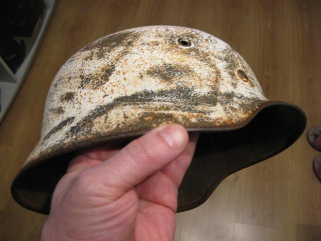

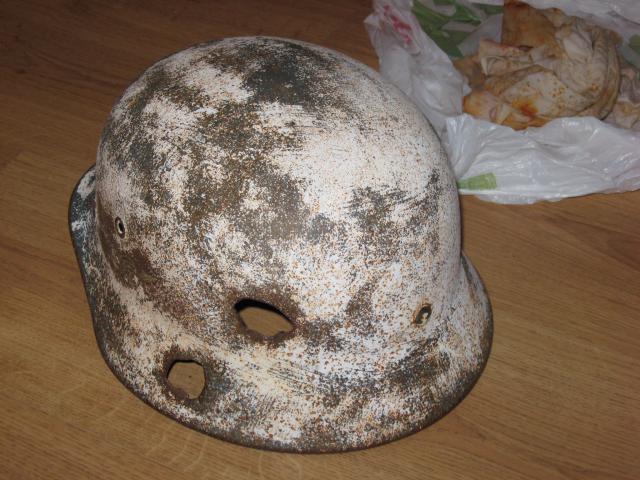

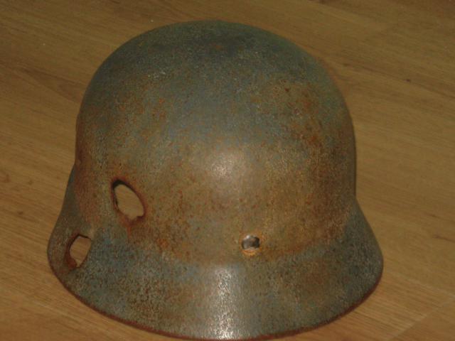

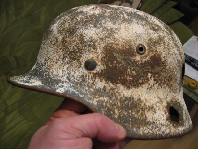

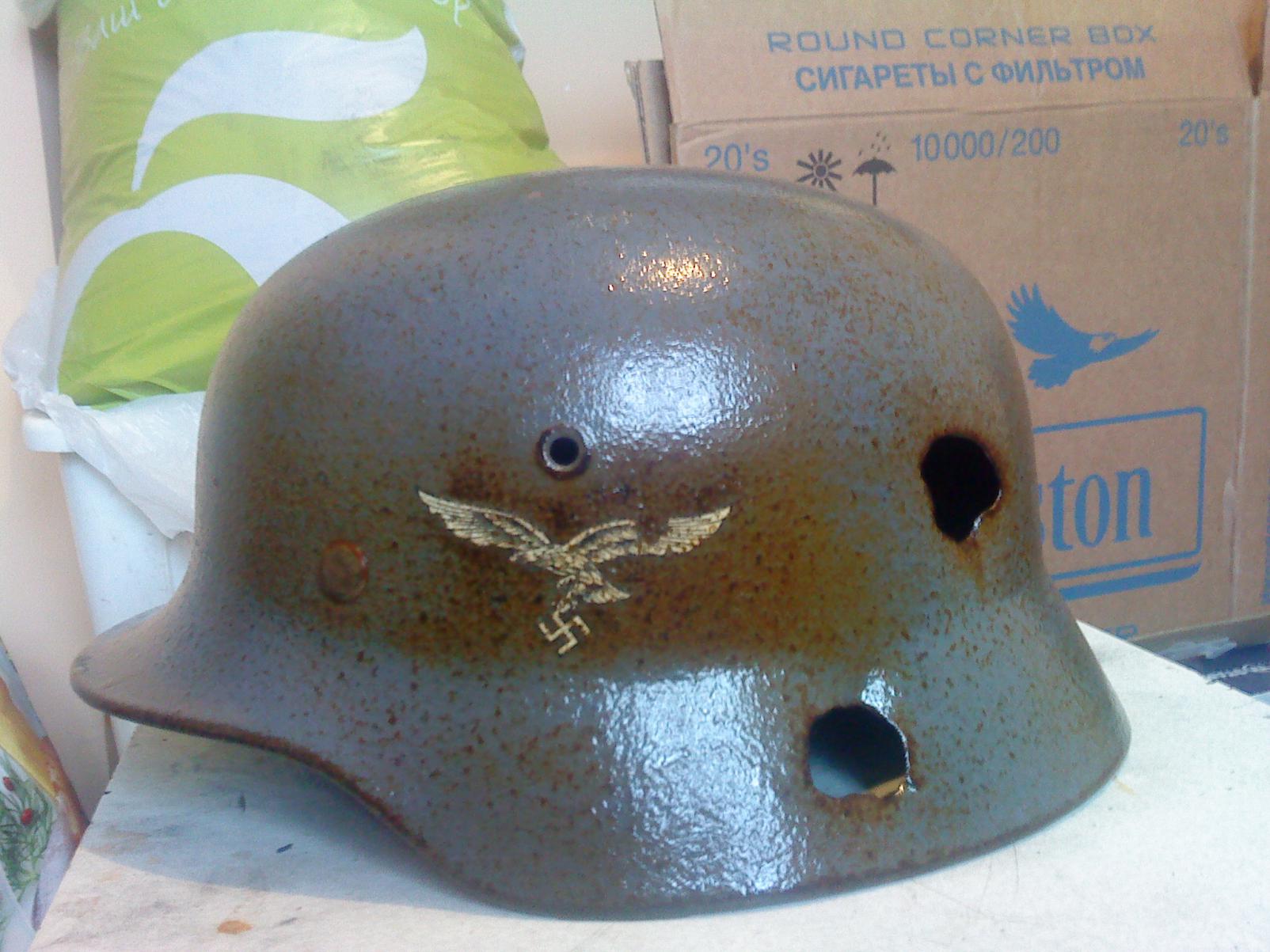

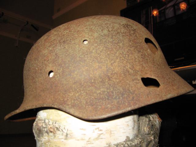

    Раз уж такая тема, то следующая работа, пока без подшлема. Исходник с осколочными отверстиями ,боевой ,сохран хороший , но краски небыло , думаю где-то подгорел. Принцип тот же , что и в первой работе ,вот такой получился подбитый люфт.

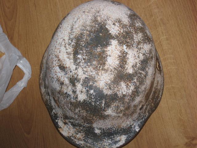

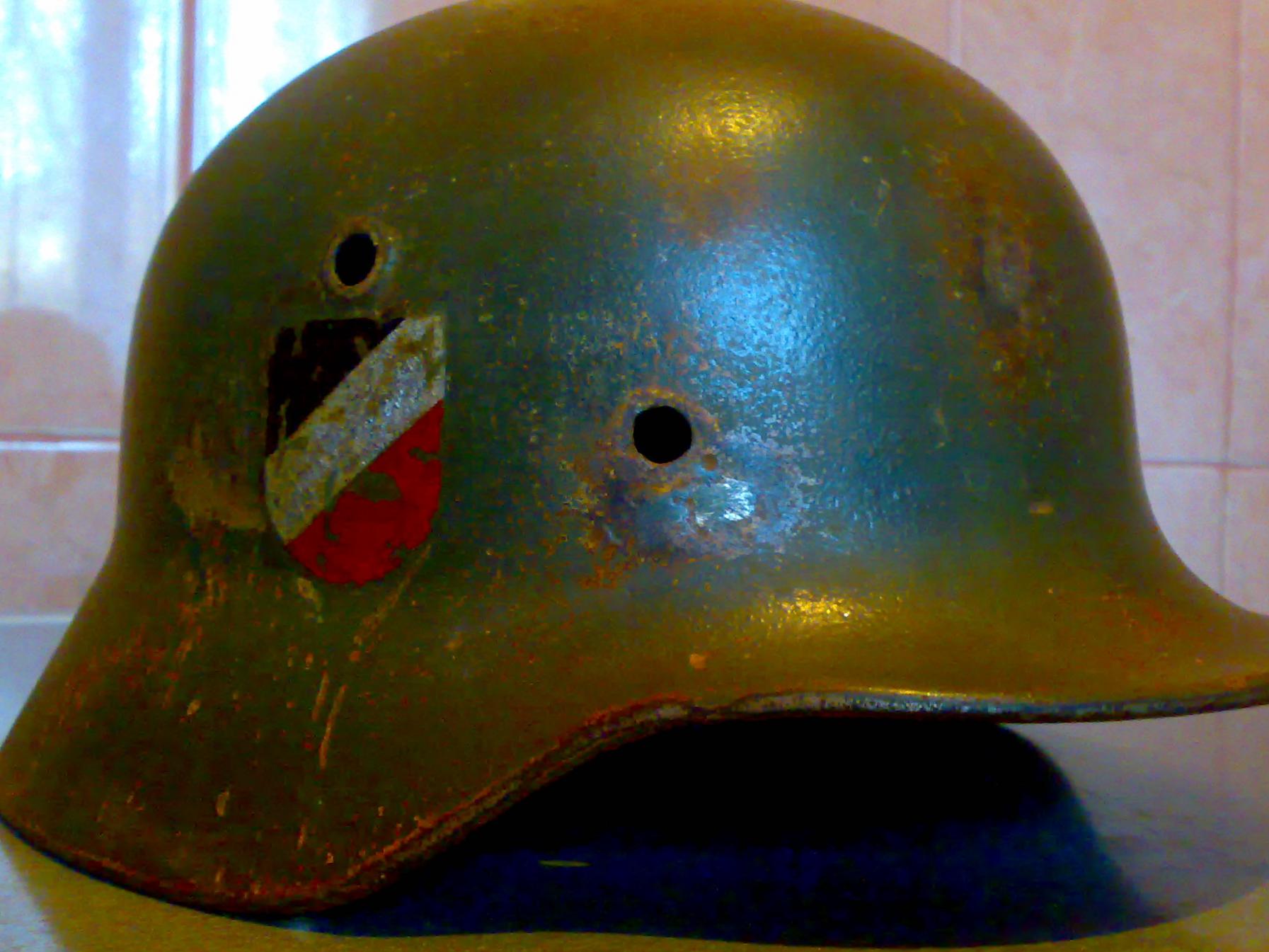

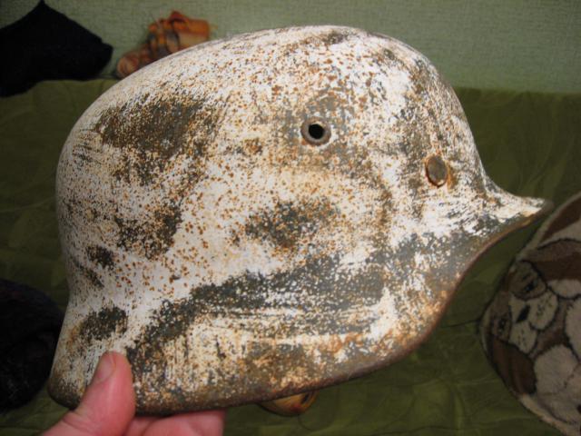

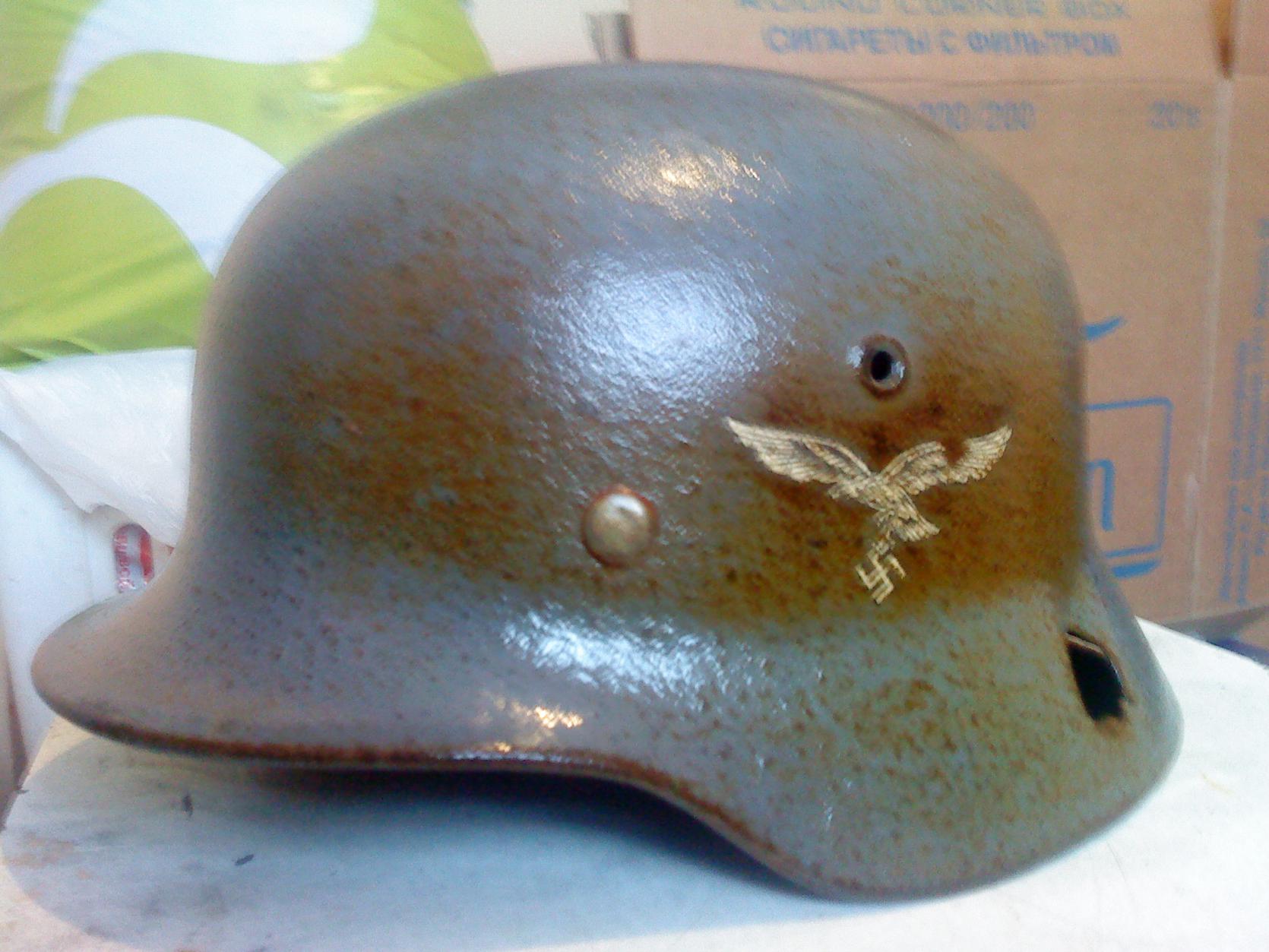

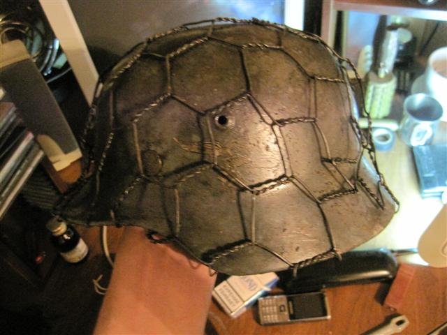

    Пусть навероное будет зимник.Прошедшей зиме посвящается.

    Просто шикарно!!!!! Такой себе антуражный люфт :smile_12: Можно попросить изложить процес застаривания подробней, как происходит покрытие раствором? Вы разцарапываите все каверны даже самые мелкие или какойто процент краски снимаите другим способом, и как проявляется ржавчина после покрытия следующим слоем краски?
  18. Peykov
    Peykov Stabsgefreiter
    421
    Севастополь, Крым
    С зимником перестарались... Все просто здорово, а вот белая краска грубовато зашкурена... А вообще - золотые руки!!
  19. Tamerlan25
    Tamerlan25 Major
    16
    27
    2.590
    В каком плане грубовато зашкурена? В чем смысл "грубости", не могу понять, можно более технически пояснить, может чего не увидел. Один из лучших зимников, что видел здесь вообще по реалистичности. С ув.
  20. Peykov
    421
    Севастополь, Крым
    Грубовато - это когда видны следы работы крупным наждаком и вообще механической обработки. Обратите внимание на купол шлема. Нулевочка с водой + терпение, которого у ТС предостаточно - и будет совсем АХ!
  21. Master1
    Master1 Obergefreiter
    184
    Это следы от кисти.
  22. Peykov
    421
    Севастополь, Крым
    Не подумал... Может быть.. Если кисть - полный респект!
  23. sher
    sher Obergefreiter
    66
    Kenigsberg
    Да конечно, это разводы от кисти , широкой флейцевой ,была тут на форуме хроника как немцы зимой шлемы красят. Покрасил такой кистью особо не церемонясь , только подсохла тряпку смочил в растворителе и произвольно растёр ,где был тонкий слой вся сошла , где между волокон кисти слой большой ,краска осталась и обраовались следы от кисти они помоему на всех зимниках видны отчётливо .:beer:

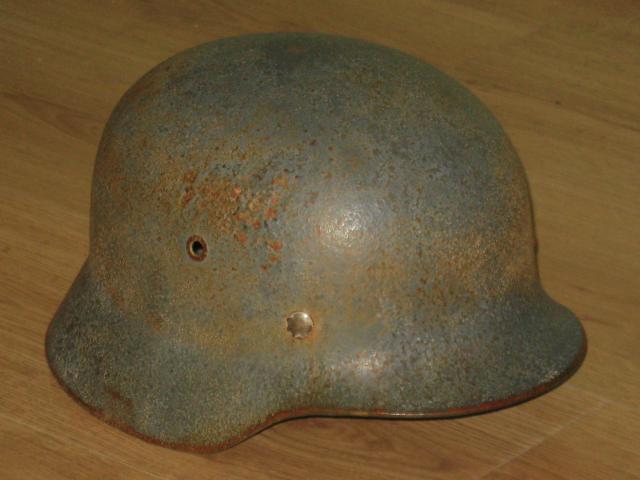

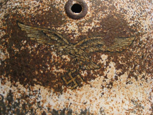

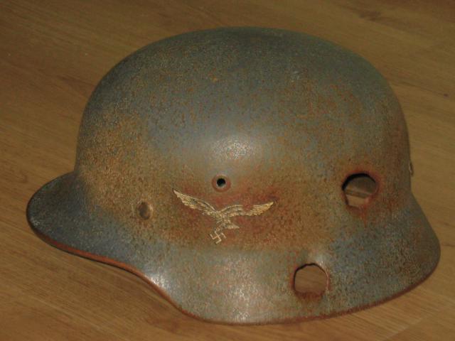

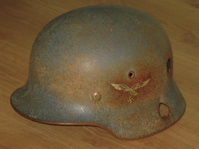

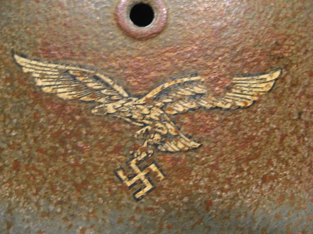

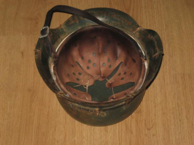

    Тут спрашивали про покраску. Данный шлем после проступления ржавчины сверху не красил , результат достоверности удовлетворил сразу , раковины расчищал , но их практически небыло видимо не из земли .На фото в процессе смачивания соляным раствором через неделю .

    Не помню кто-то рекомендовал не пользоаться шпаклёвкой , а скрывать каверны краской. Был плохонький исходник , решил на нём потренироваться ,покрасил краской , какая была , чёрная, коричневая , что в саре стояло тем и красил ,сохла , шкурил , снова красил ит д ,пока не вывел всё чисто краской , последние 2 слоя положил 6006 , что интересно ,после такого способа , шлем звенел как первозданный ( по шпаклёванному звук глухой).Ну и так-же начал старить....

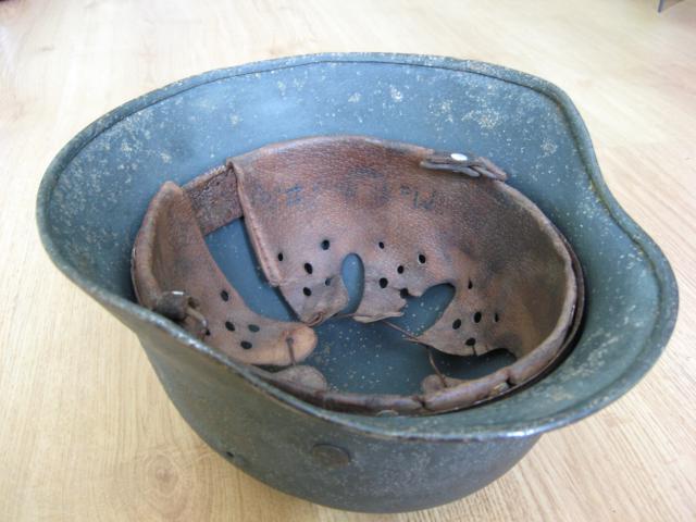

    Ну и где-то через месяцок.
