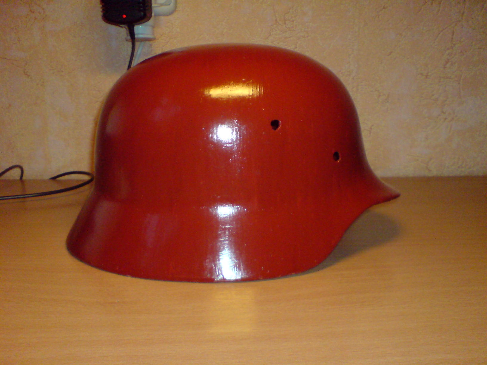

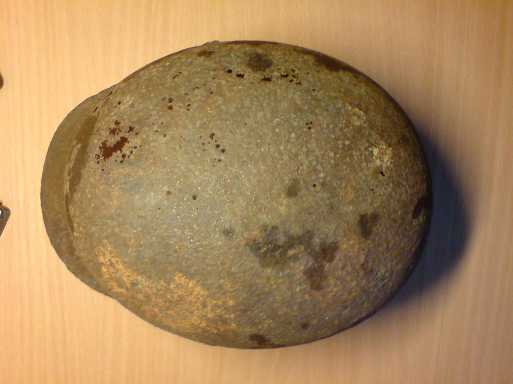

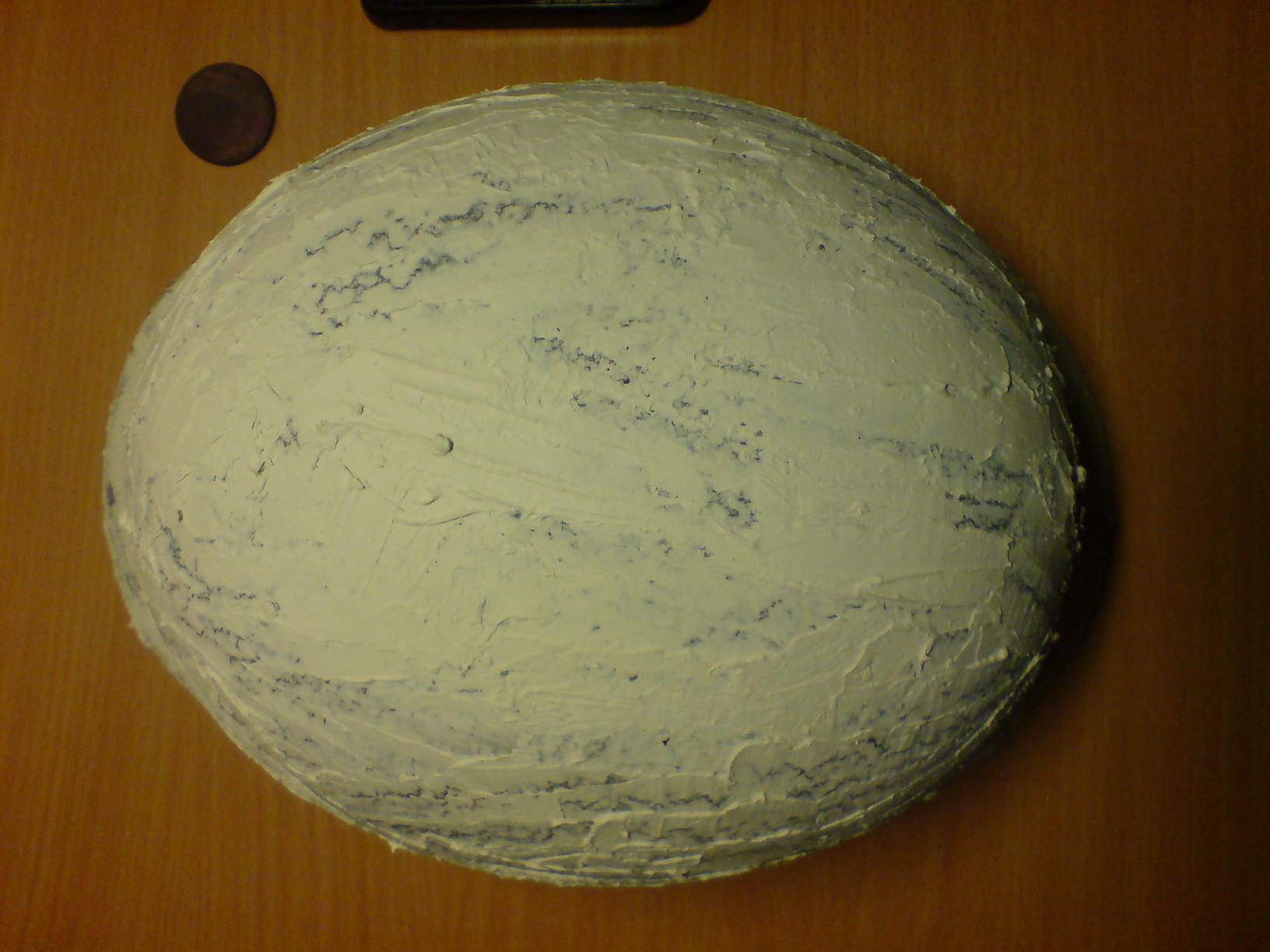

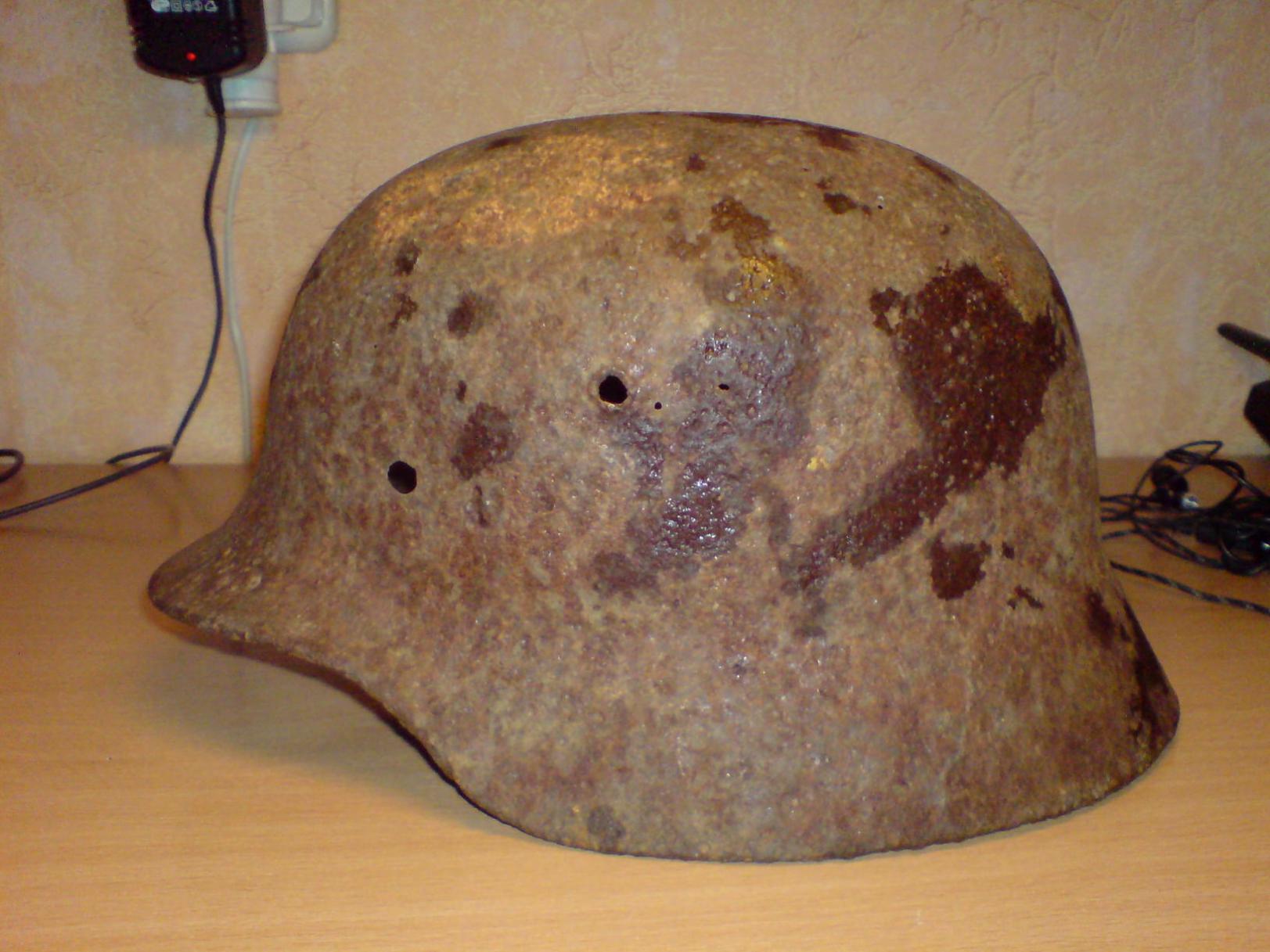

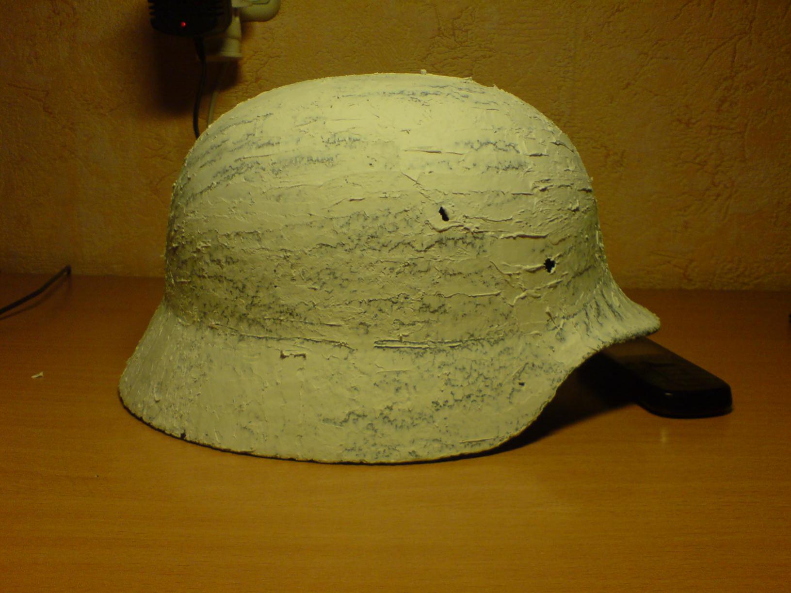

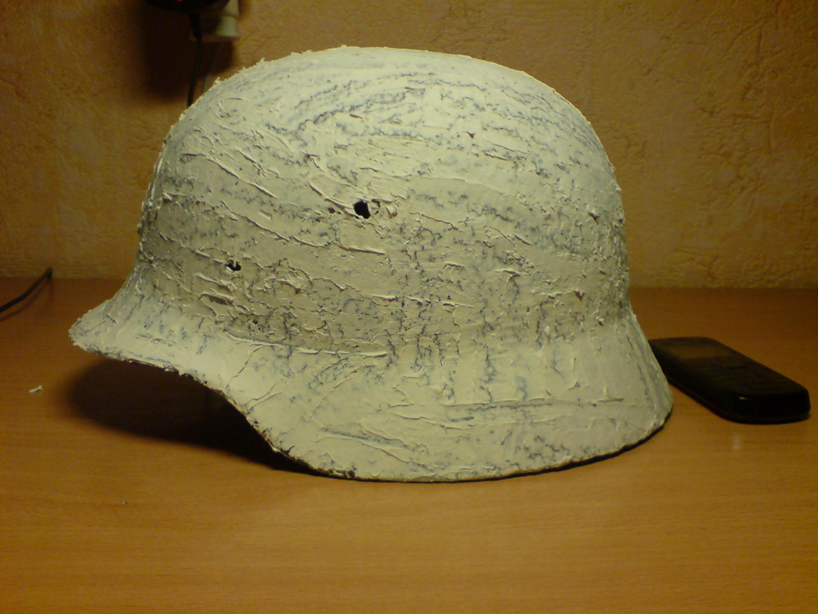

    Господа! Что Скажите?!
    Моя первая попытка :-Реставрации!

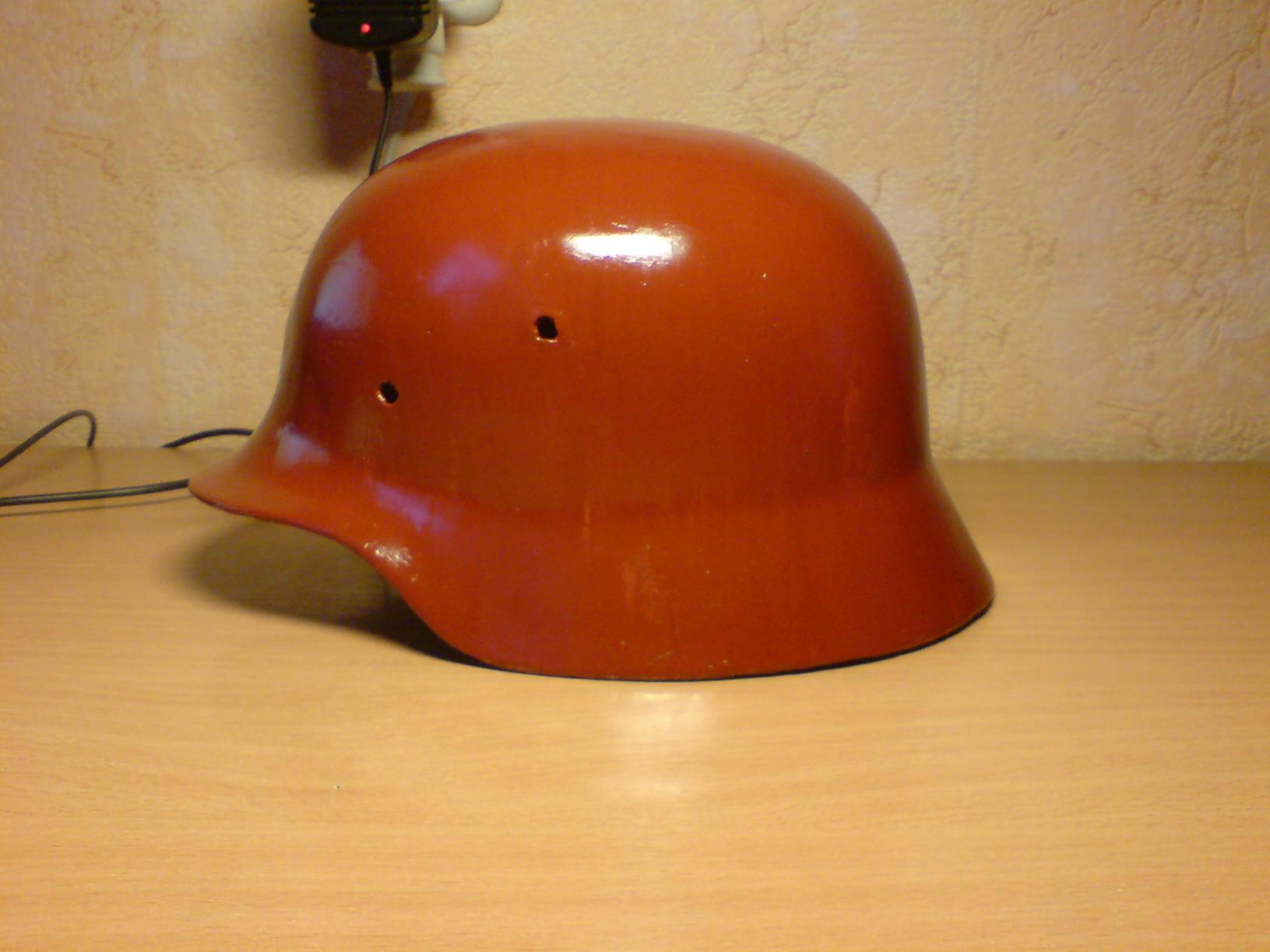

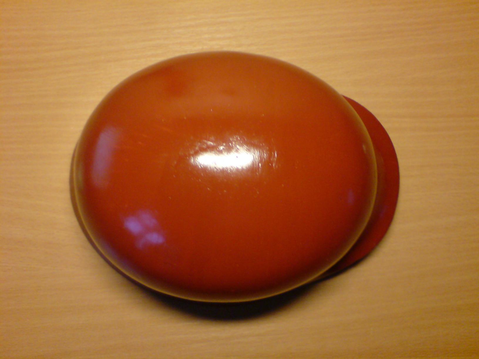

    Вот Что ВЫшло!

    Для першого разу згодиться.

    Для первого, не плохо!

    для первого раза нормально, покройте матовым лаком чтобы так не блестела.

    Человек старается и конечно-же не плохо!:smile_12:

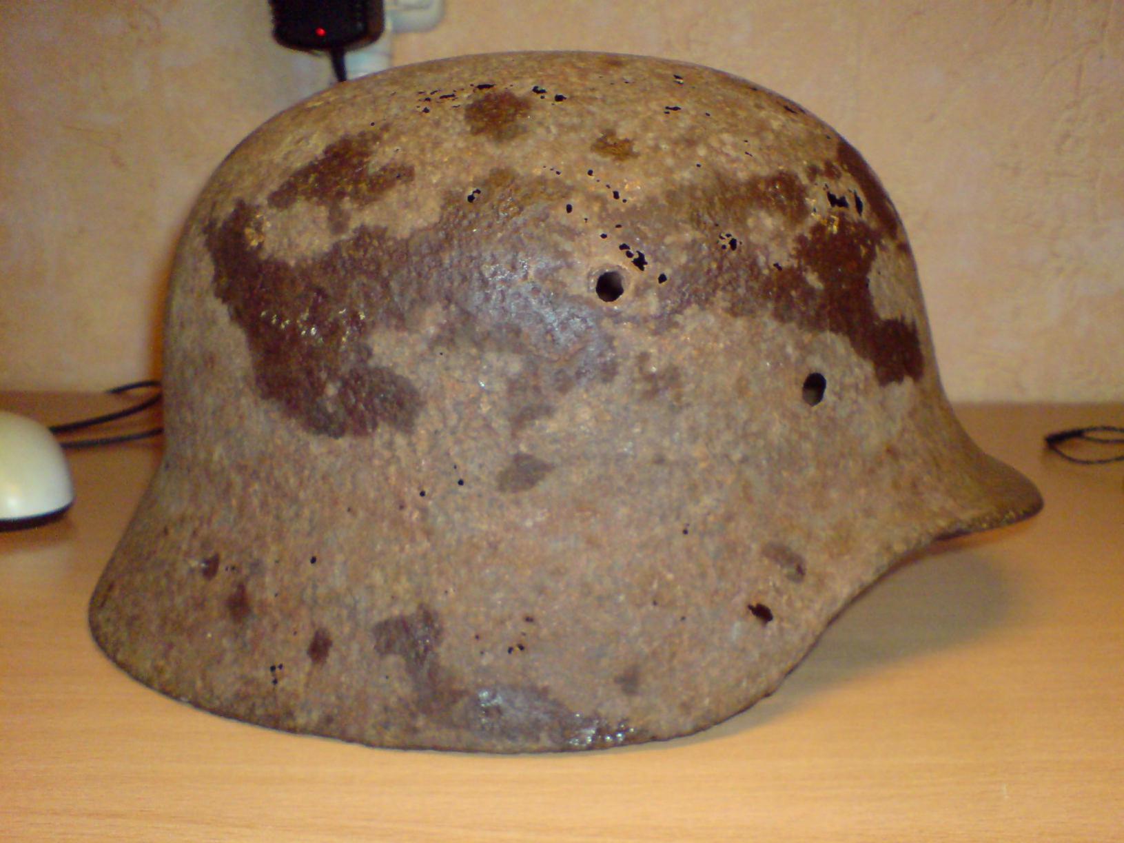

    Плохо, Вы на форуме с ноября 2009 года. Даже не способный ученик , просидев в разделе реставрации находок это время , что нибудь вынес полезного из него, прежде чем брать в руки каску. Ну неужели там ничего не нашли по поводу подготовки поверхности? по поводу восстановления люверсов? по поводу подбора краски и ее хоть какого то матирования? Судя по возрасту Вам не 14-18. Так что СУ ЖУ СТРО ГО. С ув. (Да если все так подробно -выложите фото почищенного исходника).

    Tamerlan25 поддерживаю.Добавить в принципе нечего.

    Спасибо-ГОСПОДА! за КРИТИКУ!
    Признаюсь Честно!:НЕ-Руковатствовался не какой информацией по рестоврации! "Лепил" из того что было под-рукой!(Проклятые Холода!-Времени много ! А Заняться Не-чем!) Ещё РАЗ-Спасибо! С Ув.

    Все мы с чего то начинали :)
    Нормально для начала, но делали как-то "спеша", что-ли.
    Я бы что переделал:
    - не снимая эмали этой гадкой (отчасти "сыграет роль" шпакла и грунта) , аккуратно вывел бы поверхность до более-менее приемлемой формы (сейчас подтеки/бугры видны)
    - поставил бы люверсы (или новодел или из строительных заклепок подходящего размера). Там по месту - на клей, шпакло или краску.
    - "погрутнтовал" бы масляной краской - черной, матовой и "дозатер" бы вылезшие огрехи.
    - покрасил (тампоном) масляной краской (матовой), "намешав" базовый цвет с красителем.

    Да Тимур учитель строгий...но справедливый:smile_15: Вынужден, дружище, присоединиться ко всему тобой сказанному. Тебе наверное вдвойне обидно - сколько постов-мастер-классов выкладывал, а делиться опытом тоже не каждый умеет...и все не впрок :(

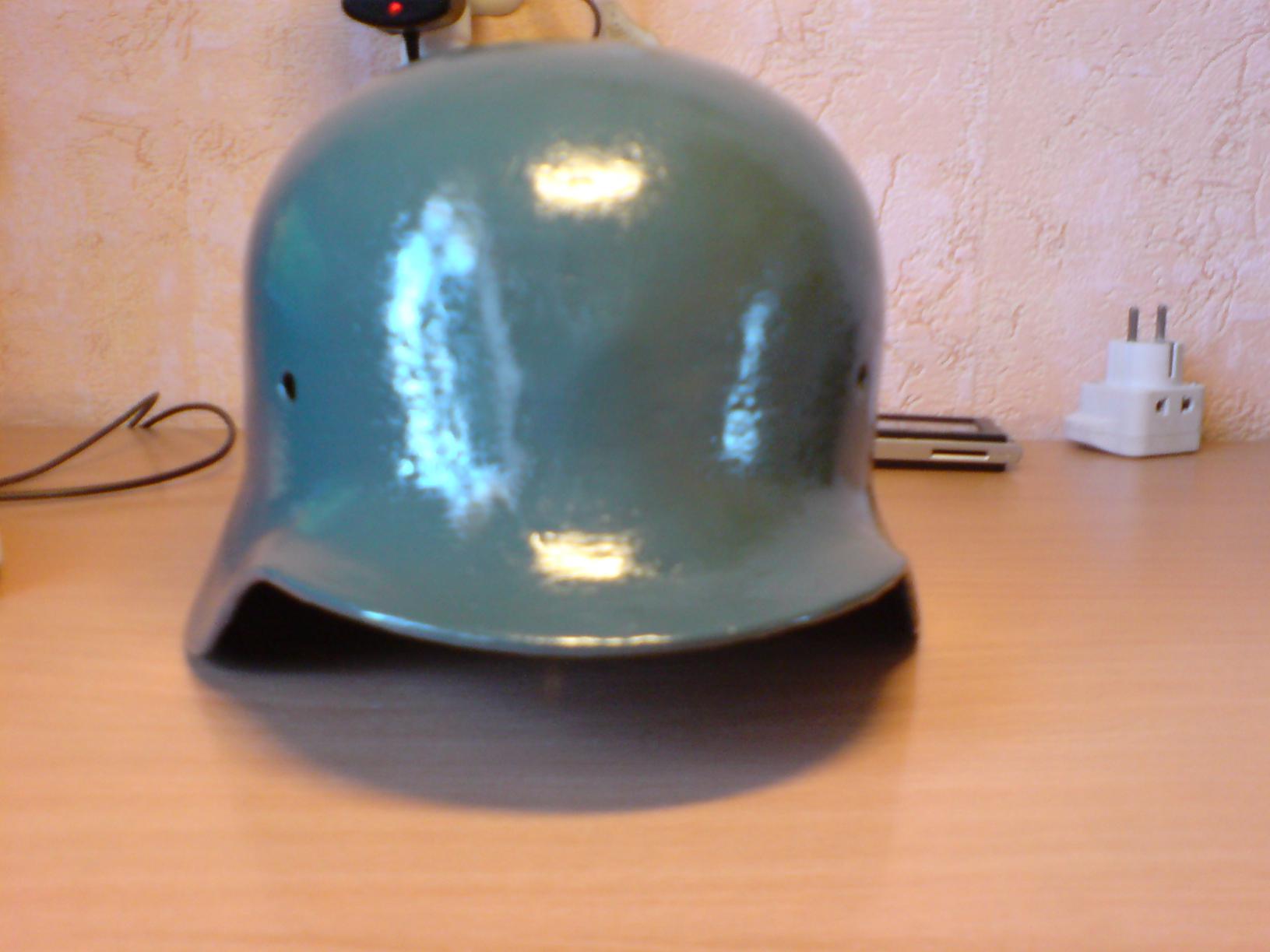

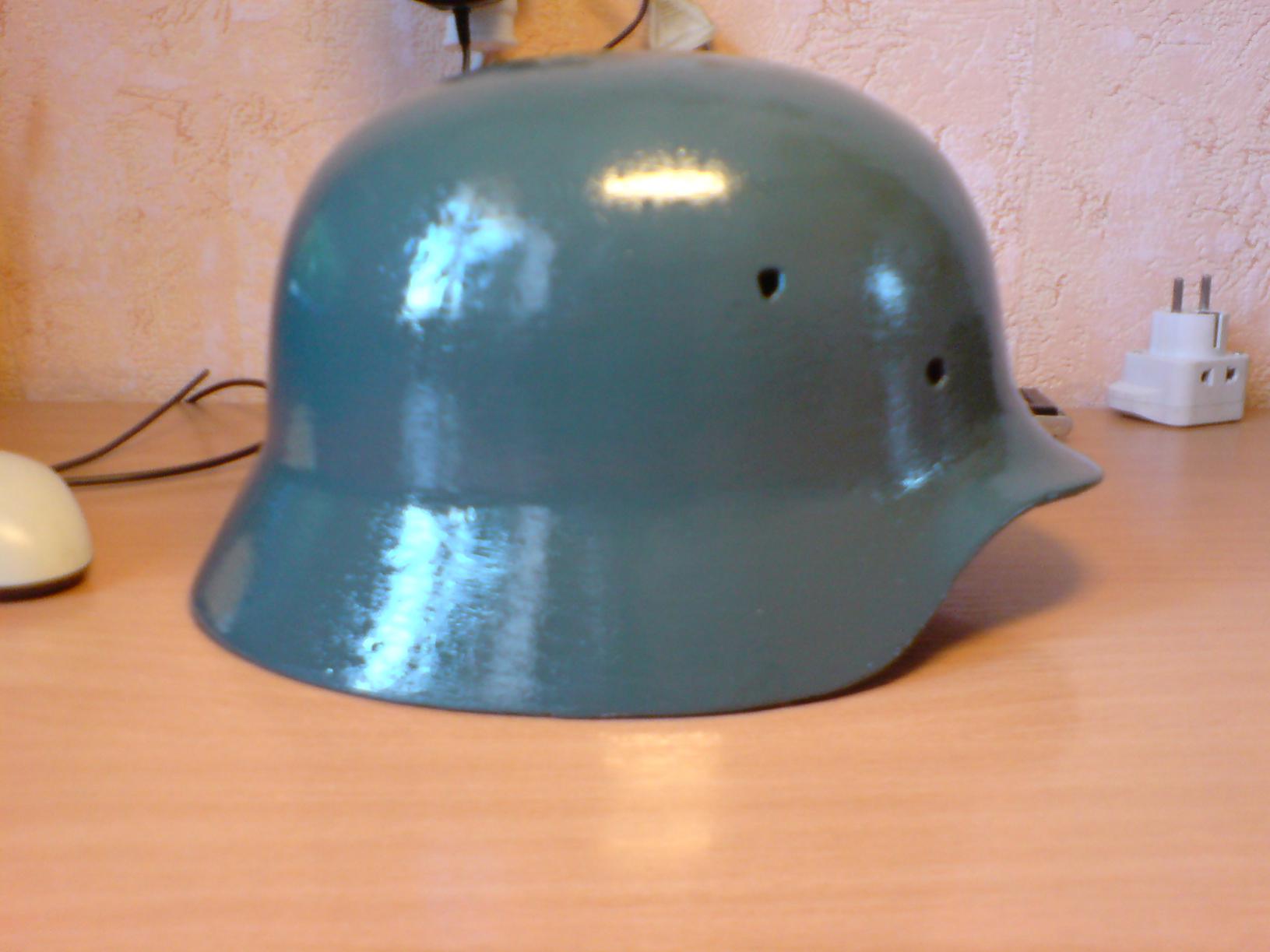

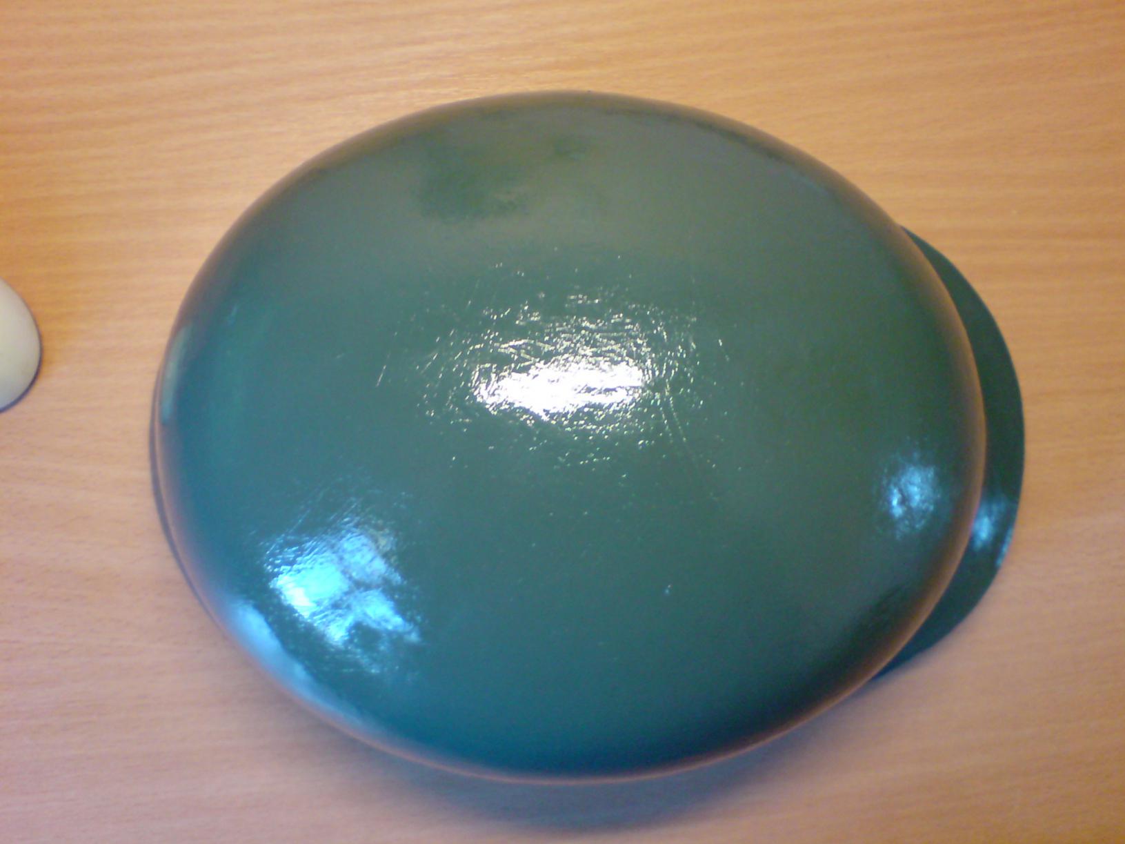

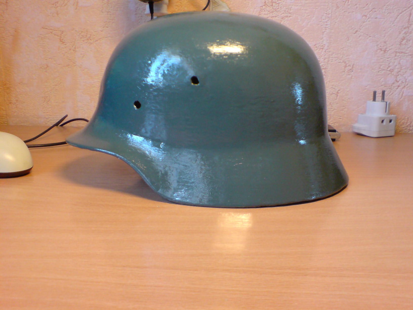

    СПАСИБО! Всё утчол! ИСПРАВЛЮСЬ! Результат..............:beer:

    кака,все переделать.:)или заплатите мастеру и он вам сделает конфетку:)

    Всё путём Камрад :smile_12:

    боюсь спросить за нутрянку:oops:

    Главное критику воспримите правильно,без обид.Камрады правильно подсказали вам на огрехи.Все начинали когда то с нуля и были огрехи.Главное не ленится читать темы с реставрацией и черпать полезную информацию.

    Сами пишите,что времени много,а сделали одним днем... Покажете "шапку" после переделки ??? :beer: С уваж. J.silver.

    ИСПРАВЛЮСЬ! Результат.............. Человек пообещал показать результат после переделки , интересно же .
