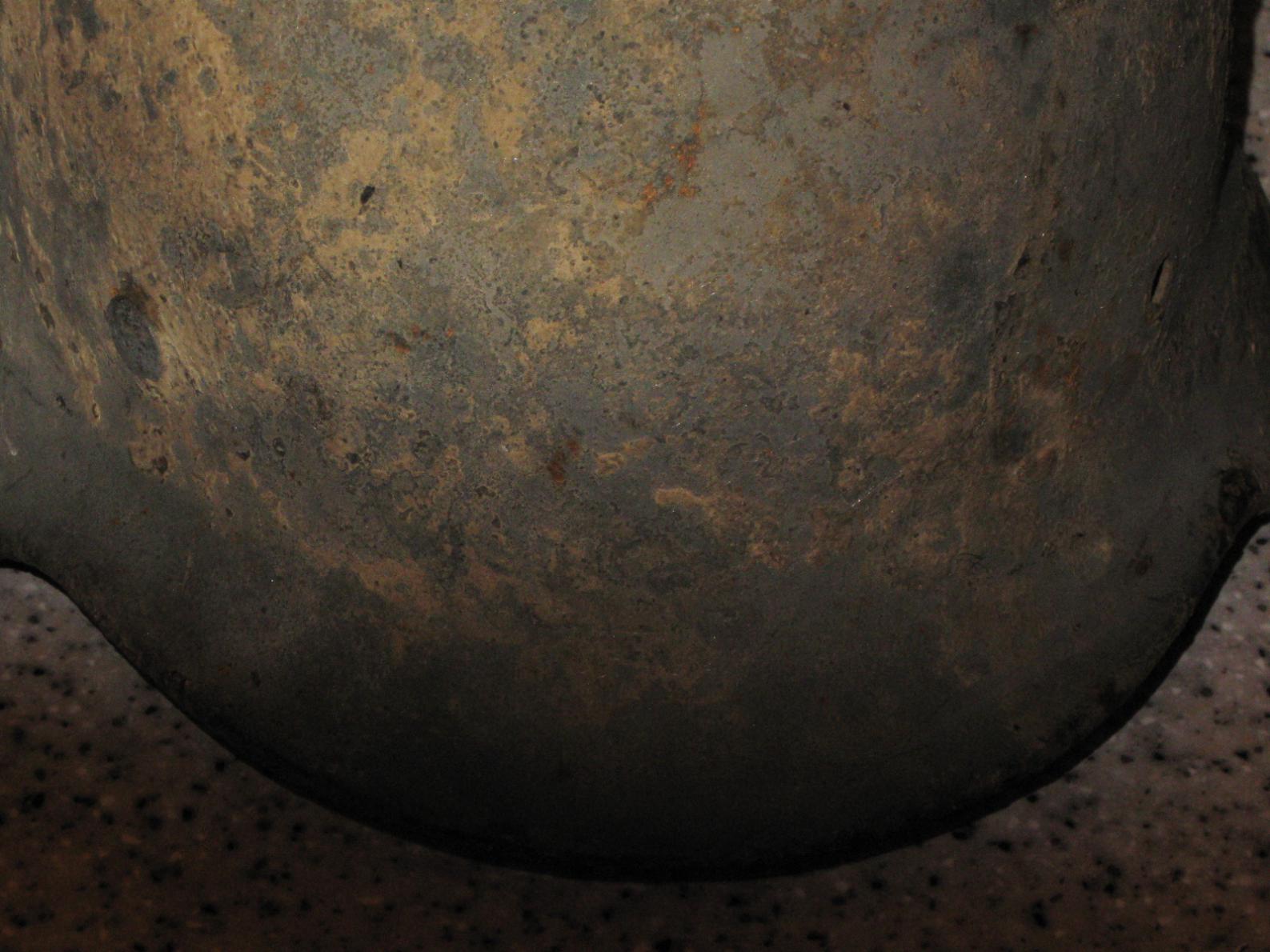

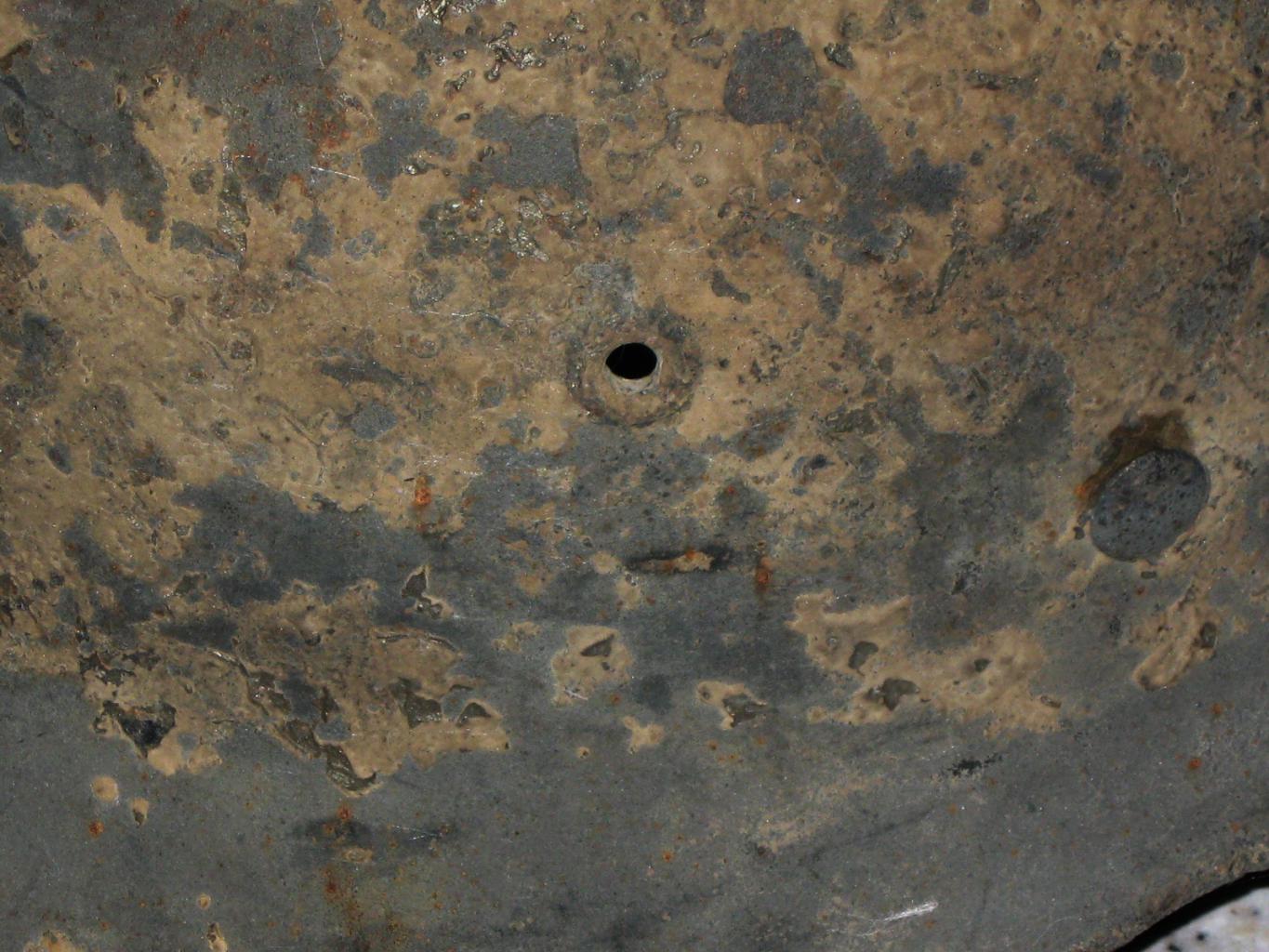

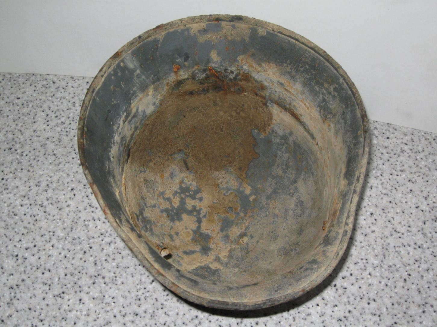

    Может кто сталкивался с подобным? Горшок из глины, она как камень.
    Сутки лежал в воде, реакции ноль. Чем ее убрать, кислотить не хочется.:eek: Хороший размер 66 и производитель EF. Портить нет желания:smile_8:

    Процесс:eek: пошел! Самое интересное, что снаружи не глина.
    А фронтовой перекрас (цемерит) частично перемешанный с глиной. Или просто налипшей на него. Глина с него снимается латунной мягкой (но очень плотной) щеткой. На сухую.
    Внутри просто глина, приходится ее скалывать очень острым ножом. В основном отлетает без краски.
    После вылажу фото:eek:

    Location:
    Ничего ее не брало:smile_9:
    Молоточек 50 граммовый и керосин:smile_12: творит чудеса:eek:
