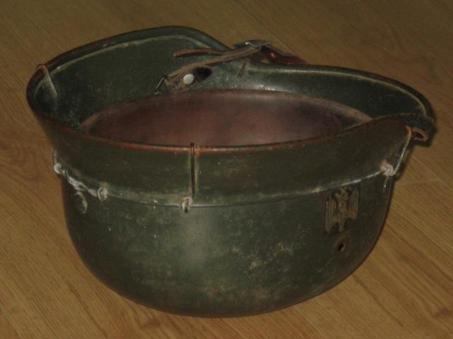

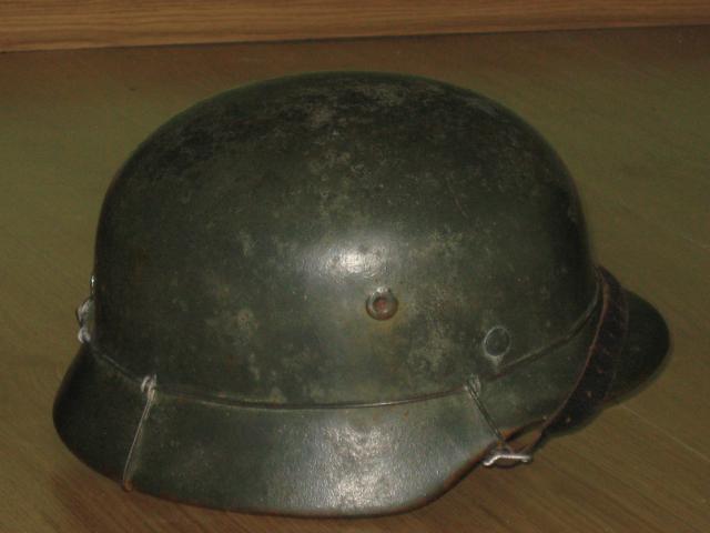

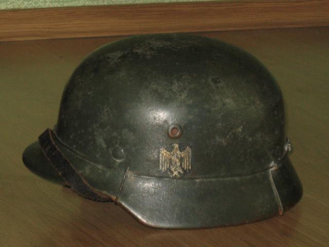

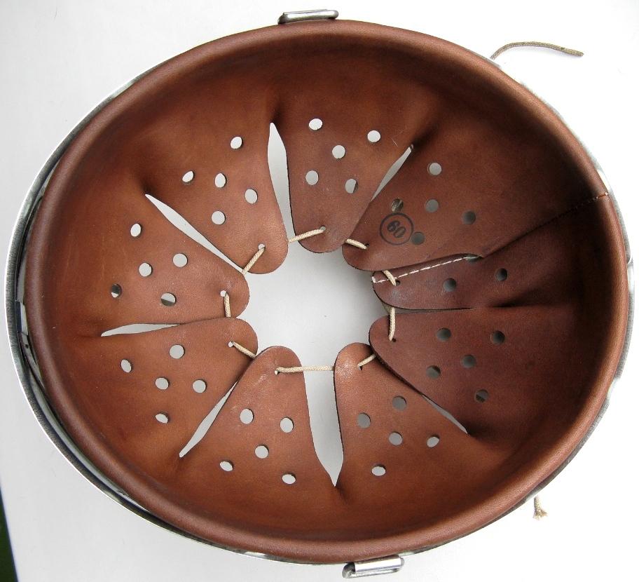

    Ещё раз здравствуйте. Была у меня такая тема http://reibert.info/forum/showthread.php?t=194471 . Вот вроди-бы закончил ,выставляю на ваш строгий и справедливый суд. Подшлем от Salzer (работа супер) ,только доработал по застариванию.

    Как живой! Опишите процесс, хотя бы вкратце, а то я там не шпатлевки, никаких других "традиционных приемов" не заметил.

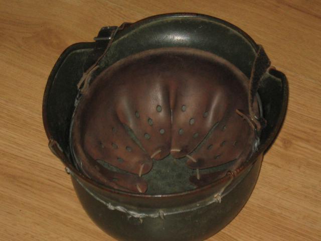

    В принципе весь процесс от начала в первой теме ,единственное , что её тоже окислял ( вместе с сороковкой сс из предыдущей темы ) , это дало ещё результат , так как применял с покраской окалину которая начала ржаветь при окислении , была правда ещё одна примочка которую в первой теме упустил , прежде чем положить на улицу , после последнего слоя краски ( она практически не застыла ) закопал на сутки в холодную ( в то время) ооочень сырую землю , думаю это дало эффект неоднородности и хаотических разводов . По вальцу натуральная ржа , да и вальц был в номе . При состаривании подшлема применил действительно неординарный метод , такой вид подшлем приобрёл за один день . Надо сделать пару фоток , чтобы понятен был процесс , завтра обязательно всё сделаю и расскажу.

    А можно процесс окисленя подробней описать по этапно, что после чего?

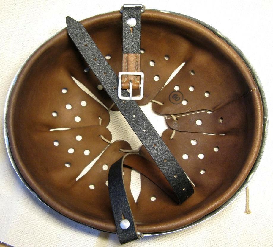

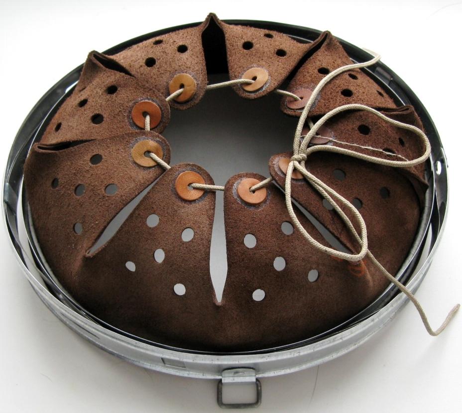

    Процесс прост. В банке насыщенный раствор NaCl , шлем в холодном помещении , переодически мазать кистью , чтобы постоянно был влажный и будет ржаветь со свистом. Теперь коротко про подшлемник. На новом подшлеме обручи блестят , надо хотябы затемнить , как, - "клевер" многие знают что это. Побочный продукт- патина с металла , помазать ей кожу ,чем больше слоёв ,тем темнее потом подсушить феном , потереть обратной стороной мочалки для посуды , подход абсолютно творческий , патина в кожу въедается очень крепко ,довести можно до любого состояния , думаю все в курсе где должно быть темнее , где светлее. Вродибы неплохо , быстро , и без потожировых дел.

    Можно крупнее фото фактуры?работа очень хорошая!

    Потожировыми делами пришлось заниматься мне, готовя этот подшлем к отправке. Насчёт состаривания оцинкованного обода Клевером результат интересный, приму на вооружение.
    В целом результат суперский, мастеру почёт:smile_12:
