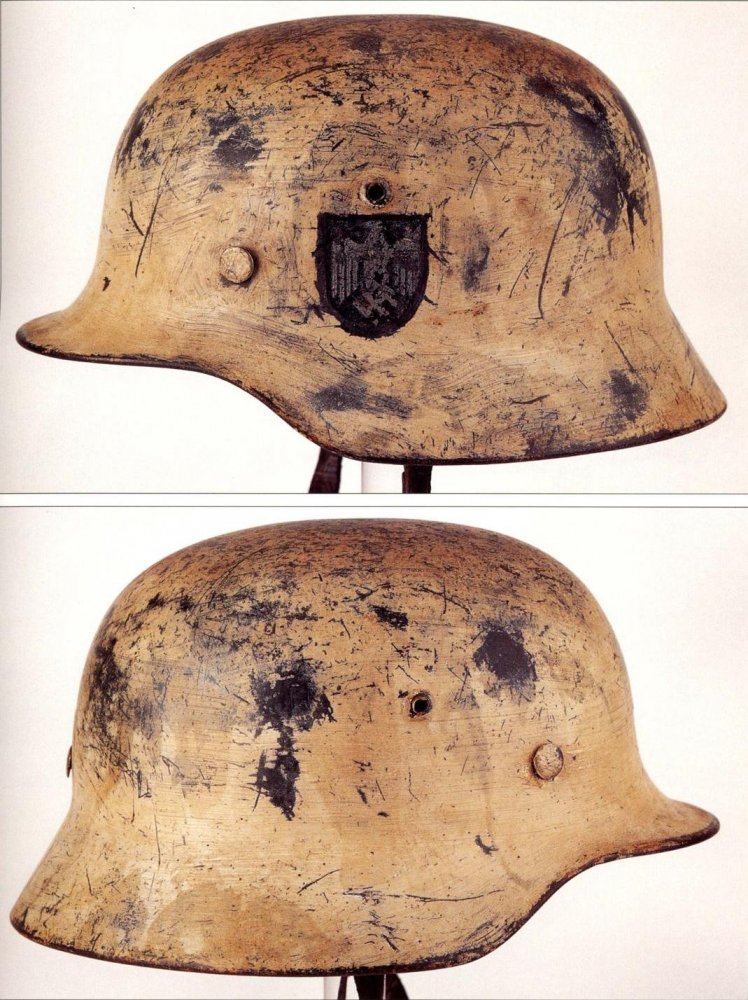

    Имхо: декали закрашивали-эта красота на фронте маскировалась,иначе смысл?
    Желтизна не к чему.Она только проступает на найденных "чердачниках".

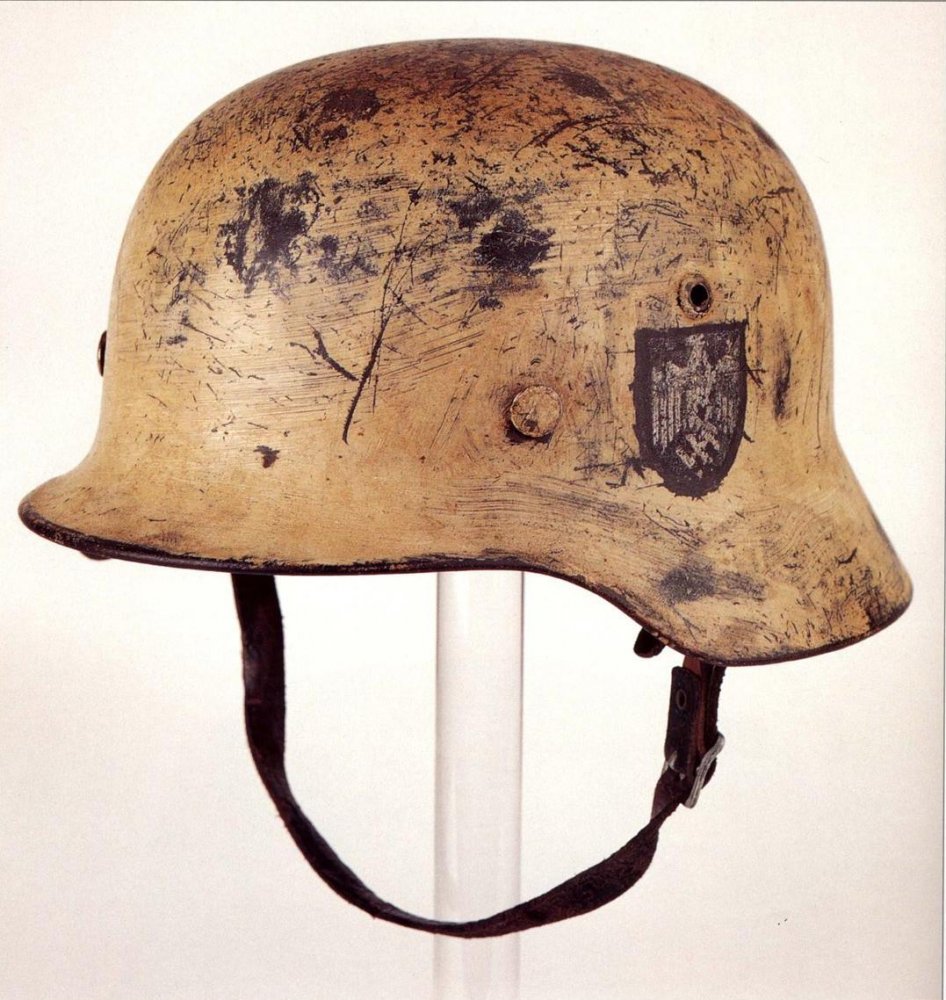

    Чем проще-тем натуральнее,пример-фото с верху.
    Ну а так,главное чтобы вам нравилось,мнения и требования у всех разные.С ув
