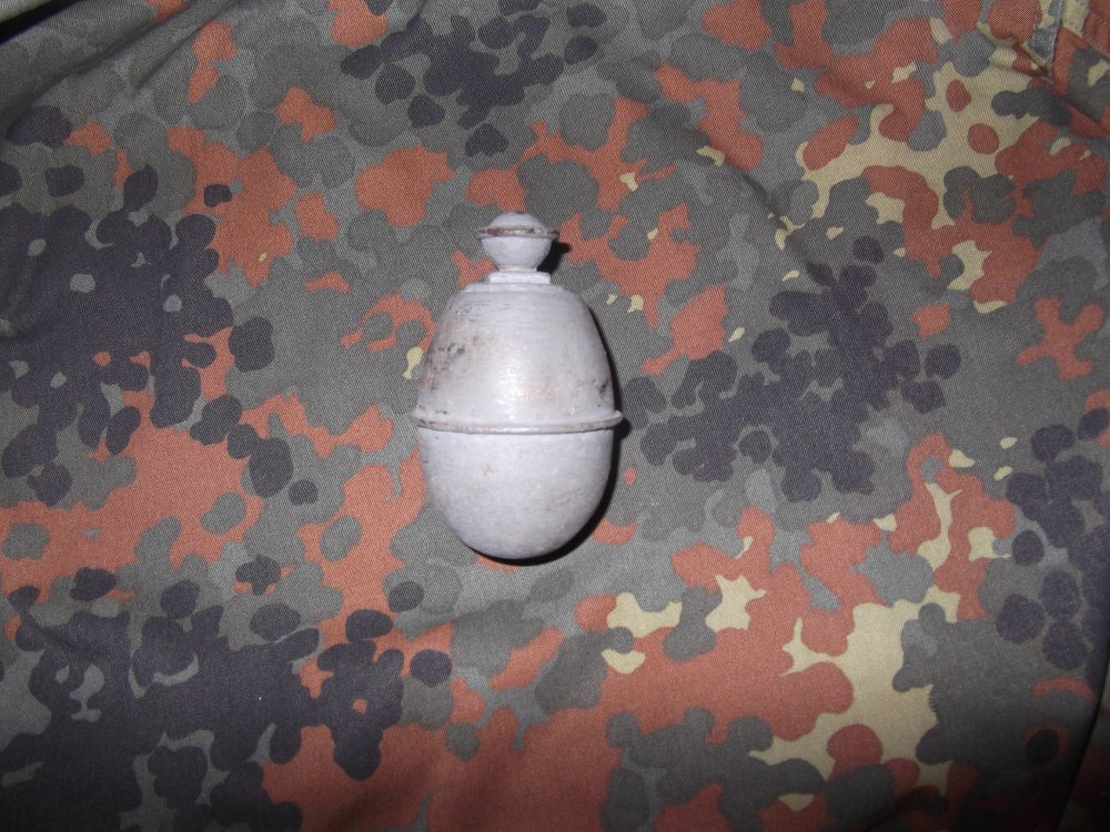

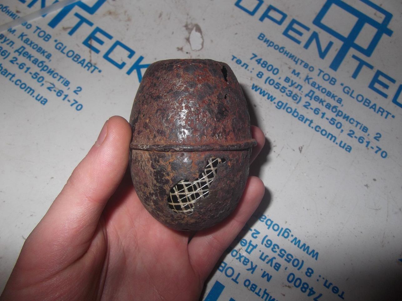

    Фото исходника
    1 Армирование дыр и трещин.
    2 Наполнение из середины шпаклевкой для швов fugenfuller
    Это существенно укрепило корпус гранаты, до этого она буквально рассыпалась в руках. Теперь ее спокойно можно шлифовать и делать другие процедуры не боясь то что она рассыпятся.
    Кстати с начала корпус выглядел очень бодро но после лимонной к-ты и чистки появились трещины и дыры.

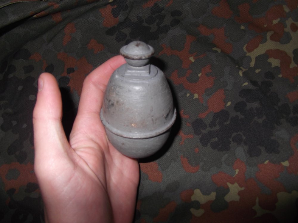

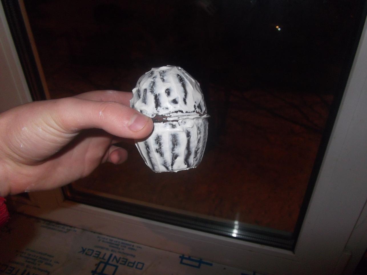

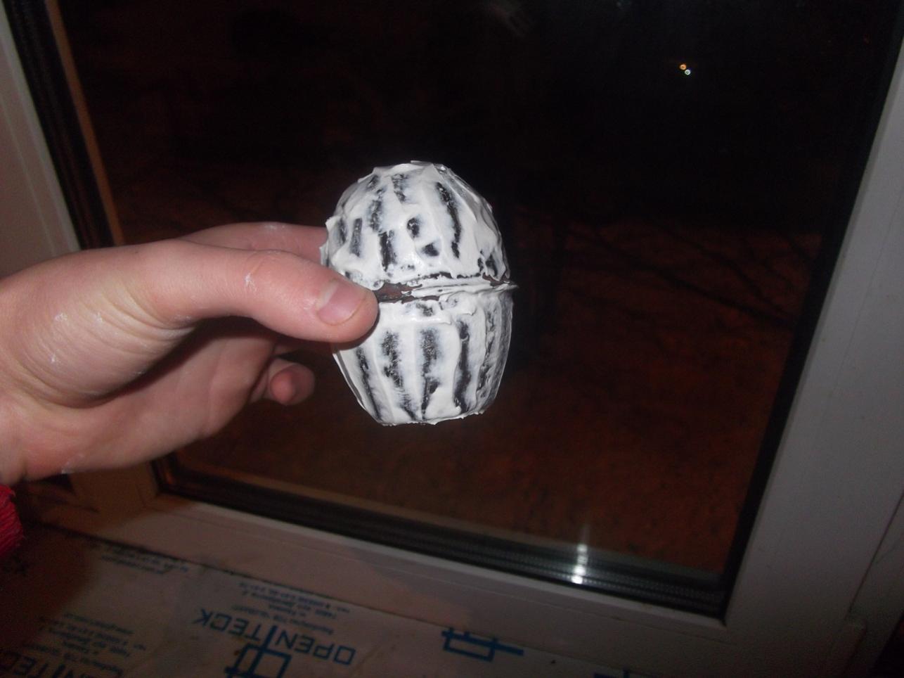

    3 Протер корпус растворителем ,проще говоря обезжирил
    4 Шпаклевка
  5. Ervin_Romel
    Ervin_Romel Oberfeldwebel
    1.109
    Uk

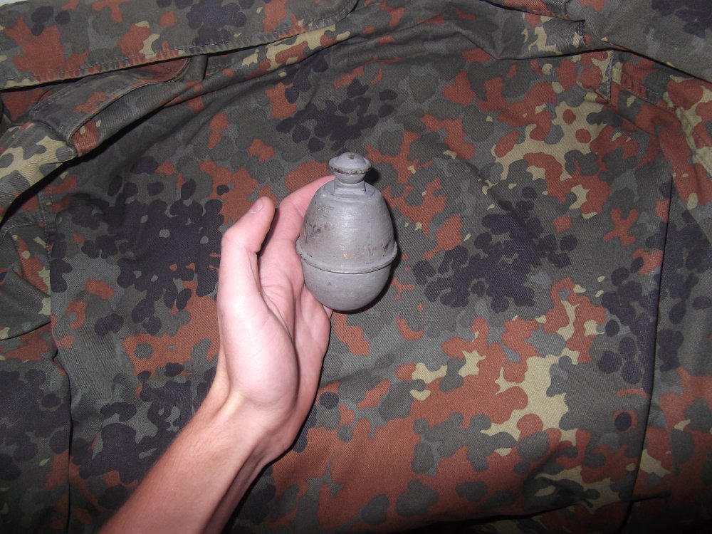

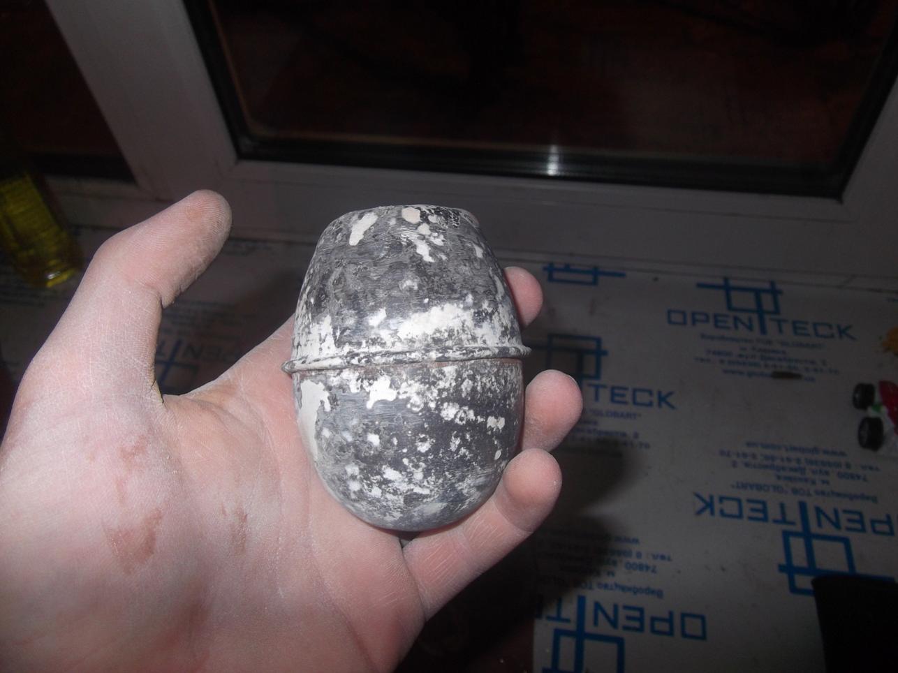

    5 После того как шпаклевка схватилась, была шлифовка наждачной бумагой.
    Дальше я планирую вскрыть ее, рем. комплектом новол, для укрепления пред идущего шара и для лучшей покраски.
    Затем будет грунтовка и покраска, хотелось бы конечно застарить, но с процедурой застаривания еще не разобрался если кто, что подскажет буду благодарен:beer:

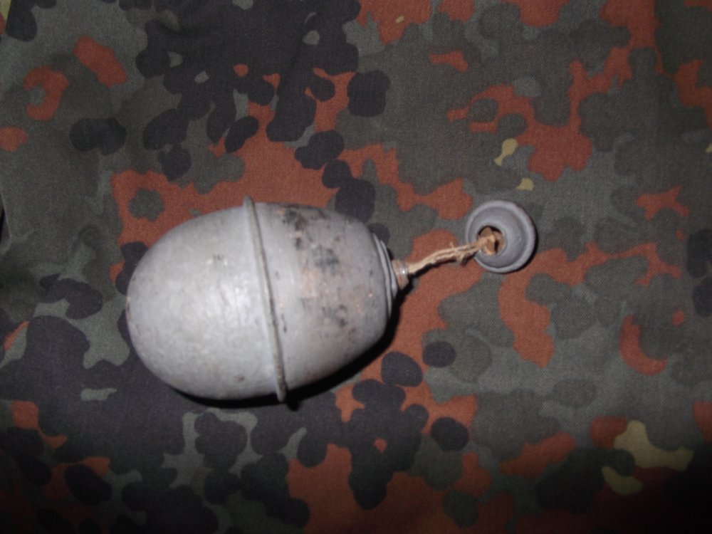

    Сейчас м 39 выглядит так

    Намереваюсь так же реставрировать свою м39. Так же имеется дыра в боку. Так же не крепкий металл изделия. Но я как можно максимально пытался отчистить ржавчину снаружи - лимонка, наждачка и т.п. Это для того, чтоб потом под слоем шпакли не полезла ржа и не отслоилась краска. А как быть внутри? Там слой ржавчины 2-3 мм. его не отковырять, лимонка без щетки не берет. Ваше мнение - не будет ржаветь, гнить металл после покраски, если ржавчину не удирать полностью до белого металла? И будет ли держаться шпакля в таком случае. Вижу, что у вас на корпусе остались следы ржавчины.
    И что такое "шпаклевка для швов fugenfuller"? Это обыкновенная строительная шпаклевка Кнауф? Для шпаклевки снаружи ее тоже использовали?

  13. Temu4
    Temu4 Stabsfeldwebel
    561
    Миколаїв. Україна.
    По своему опыту:
    Исходник плохо вычищен.
    Черные пятна, которые видны на фото, со временем начнут "вздуваться", тем самым нарушая слой, положенный сверху: грунт, шпаклёвка, краска. У меня через 2 года начала отлетать краска вместе со всем остальным. Ржавчина начала прогрессировать и выдавливать лаптями шпаклёвку.
    Дыры армировались с помощью паяльника, олова, и медной сеточки. И прочность, и надёжность. Яйцом после этого хоть в футбол играй. Эпоксидка после первого падения с полочки отлетела нафиг. С холодной сваркой та же срань.
    votaga та Ervin_Romel подобається це.
  14. БОЛЬШОЙ ХОМЯК
    БОЛЬШОЙ ХОМЯК Stabsfeldwebel
    2.356
    Судя по фото мне кажеться, что корпус ОЧЕНЬ недочищен. Я всегда чищу до голого светлого металла, стараясь по возможности не оставлять ни пятнышка ржи. И только потом - все остальные манипуляции. Поверьте, процес корозии со временем поднимет и эпоксидку, и шпаклю, и армосетку, про краску и не говорю. Проверено на личном опыте. Может пройти до полугода, может два-три года, но если корозия продолжается, слои над ней обязательно вздуются.

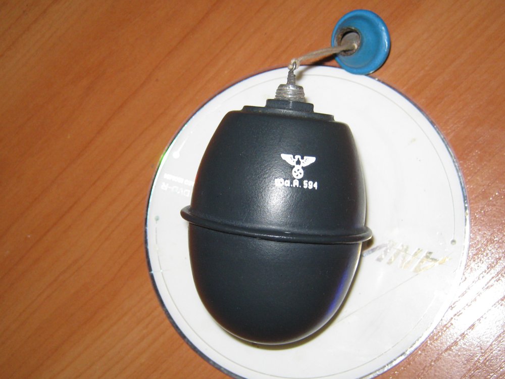

  16. Ervin_Romel
    1.109
    Uk
    сейчас выглядит так)
    осталось еще раз прогрунтовать
    и покрасить
    Rudolf Ritter, Владос1991 та mushichok подобається це.

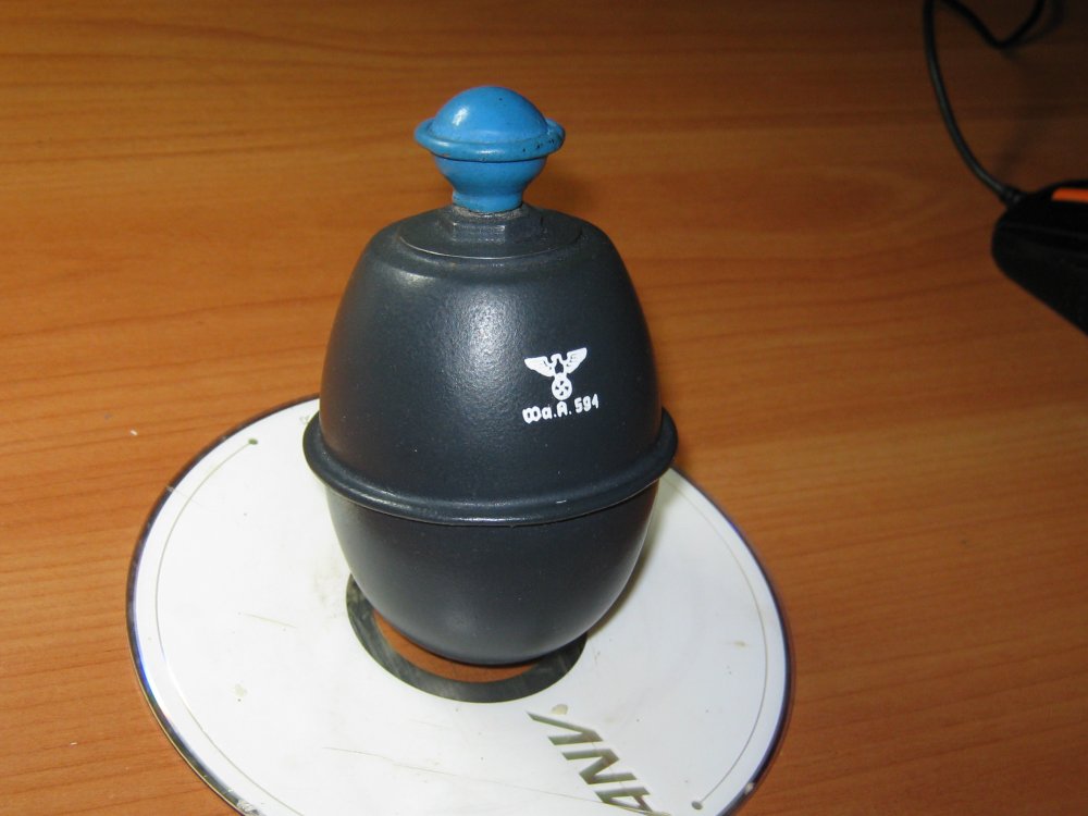

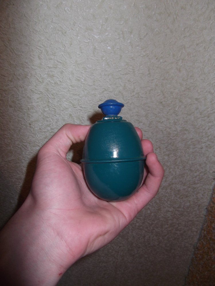

    Макет сейчас имеет такой вот вид,
    буду рад любым сообщениям в теме.
    Klaus Winter та Rudolf Ritter подобається це.

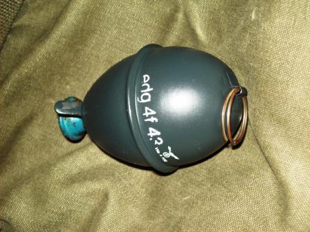

  18. Стрелок
    Стрелок Leutnant
    2.616
    Украина , Днепропетровск. .
    блеск убрать , да и цвет какой то ядовитый .

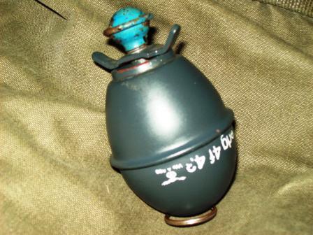

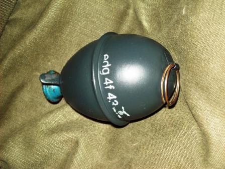

  19. Стрелок
    Стрелок Leutnant
    2.616
    Когда-то делал ...
    Klaus Winter, Ervin_Romel, Rudolf Ritter та ще 1-му подобається це.
  20. MrJonsson
    MrJonsson Feldwebel
    723
    Донбасс
    Ну а несколько фото сделать и при дневном свете ни как?
  21. Стрелок
    Стрелок Leutnant
    2.616
    Цвет панцерграу , обычно .
  22. Ervin_Romel
    1.109
    Uk
    а скажите пожалуйста как надписи делали?
  23. Ervin_Romel
    1.109
    Uk
    наверное не сделаю, мне стыдно, она плохо вышла)
    я паралельно начал еще одну делать, она будет хороша.
  24. MrJonsson
    MrJonsson Feldwebel
    723
    Донбасс
    Так переделайте вместе с новой и эту, для душевного спокойствия.И тогда не будет стыдно показать.
  25. Ervin_Romel
    1.109
    Uk
    с ммг ручной артиллерии первое что я сделал..и делалась она не совсем правильно, от и результат получился..
