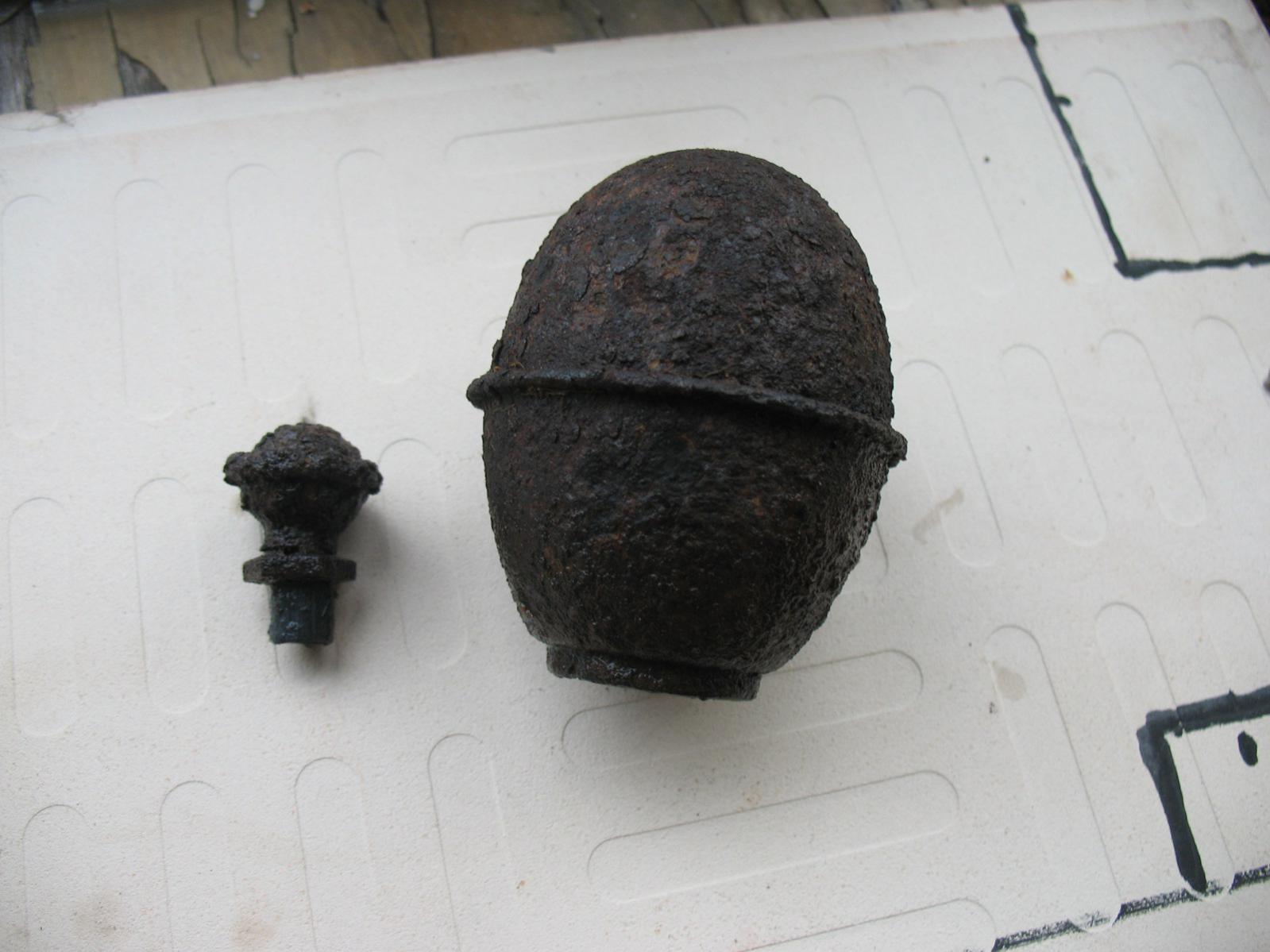

    Хочу отреставривоать.Подскажите,надо выкручивать все?Если да,то как?И какой правильный цвет?

    Тут все стандартно. Акуратно сковырните крышку. Корпус и запал с крышкой - в лимонку. Похоже, в нижней части яйца вылезет много дыр. Дальше железная щетка и опять лимонка, так несколько раз до голого металла. Потом обычная реставрация - шпакля, шкурка, грунтовка, покраска. Тут много советов, читайте и выбирайте. Только с колпачком акуратно надо, там тонкий металл, часто после лимонки от него остаются одни воспоминания, так что лучше чистить механически.

    Стальной щеткой не стоит "помогать" лимонке, можете набить в ней ещё больше дыр, корпус довольно хрупкий. лучше шкуркой. за колпачек можете не боятся, ваш вроде бодренький, даже краска может вылезти. а так--все, как описал БОЛЬШОЙ ХОМЯК—ножиком сковыриваете втулку, вычищаете внутри, чистите, запениваете, шпаклюете, красите. удачи!

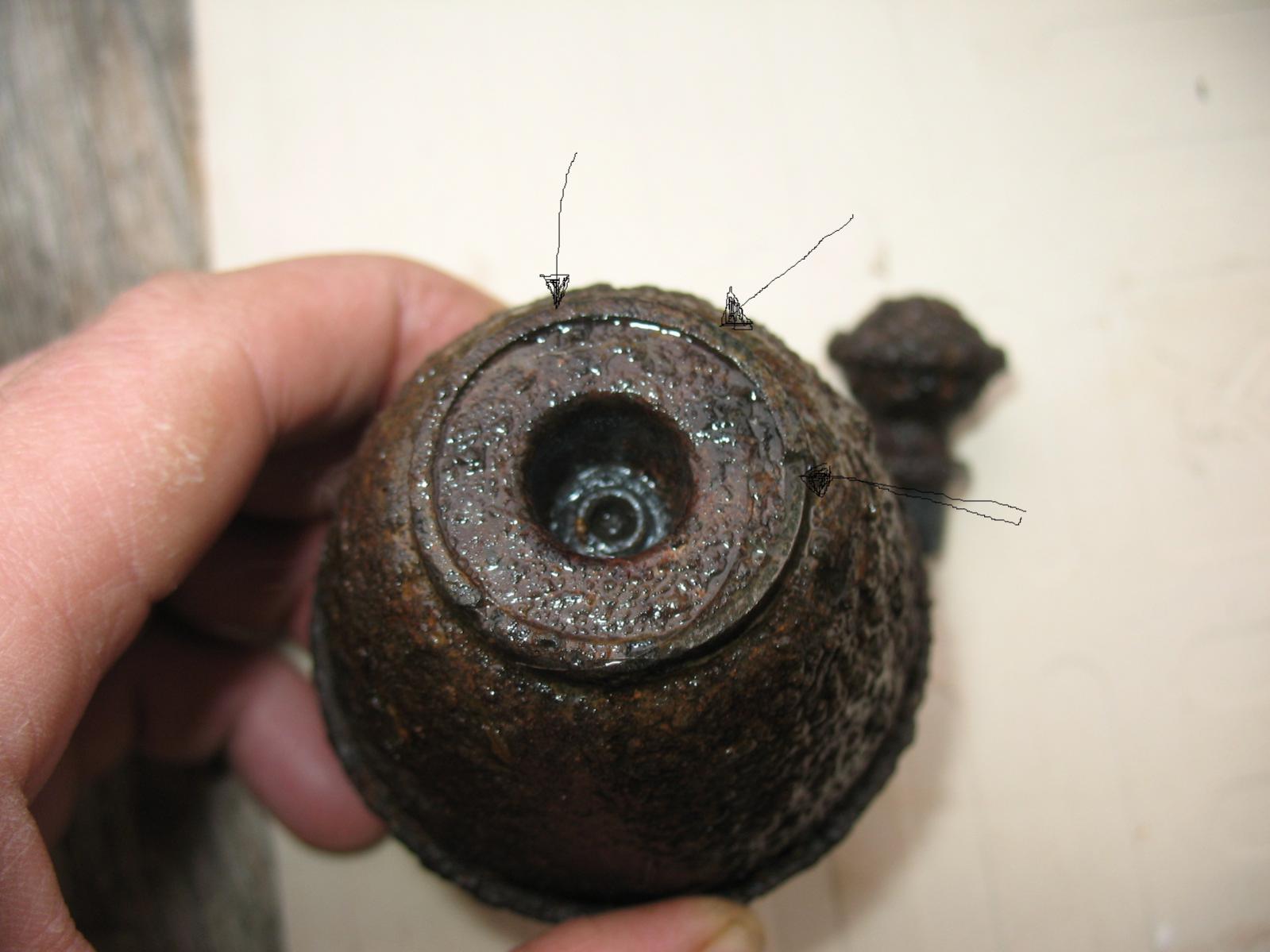

    Так это и коню понятно!:DТолько ,я пока не понял,как снять крышку.Она завальцована.Вальц разогнуть?:oops:

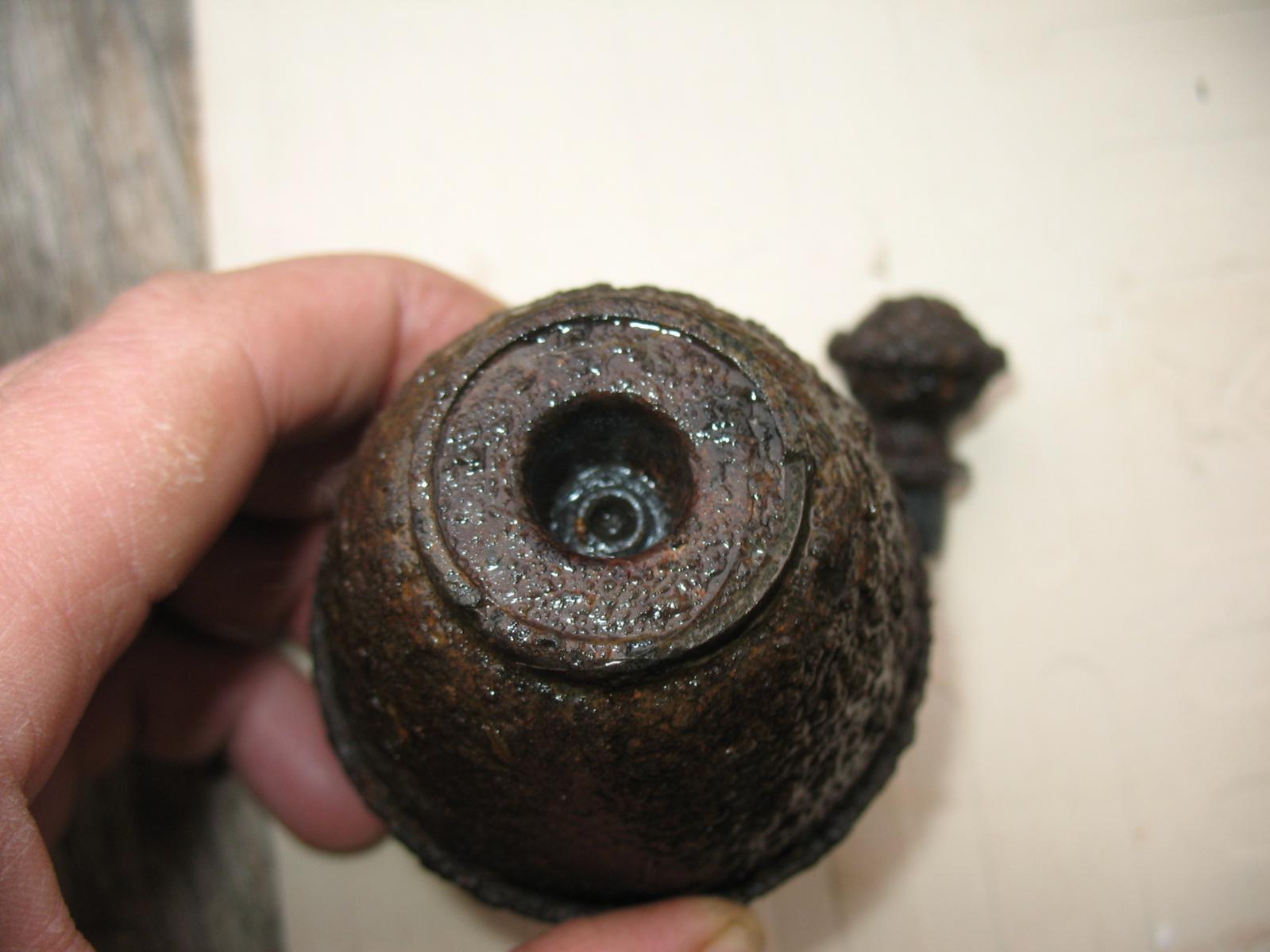

    Подскажите пожалуйста! Как снять крышку,отметил стрелками.Она выкручивается? Или надо вальц разогнуть? Если разгибать ,он покрошится.

    Подковырнуть - ниже вальца - в месте где он соединяется с корпусом

    Не порть гранату,вальц не надо разгибать,просверли с другой стороны дырку,не слушай ни кого,гранату с целым вальцем трудно достать.Когда просверлишь кинь её в раствор лимонки,или обработай туалетным утёнком,ржа сразу уйдёт,потом подержишь минут 20 в растворе соды,феном высушишь и шпаклюй потихоньку.Не порть завальцовку.:beer:

    Спасибо! Но уже поздно.Вальц нарушил:oops: Ну первый блин:D комом!
