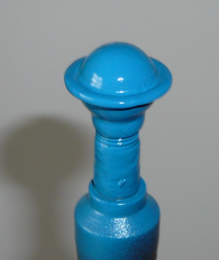

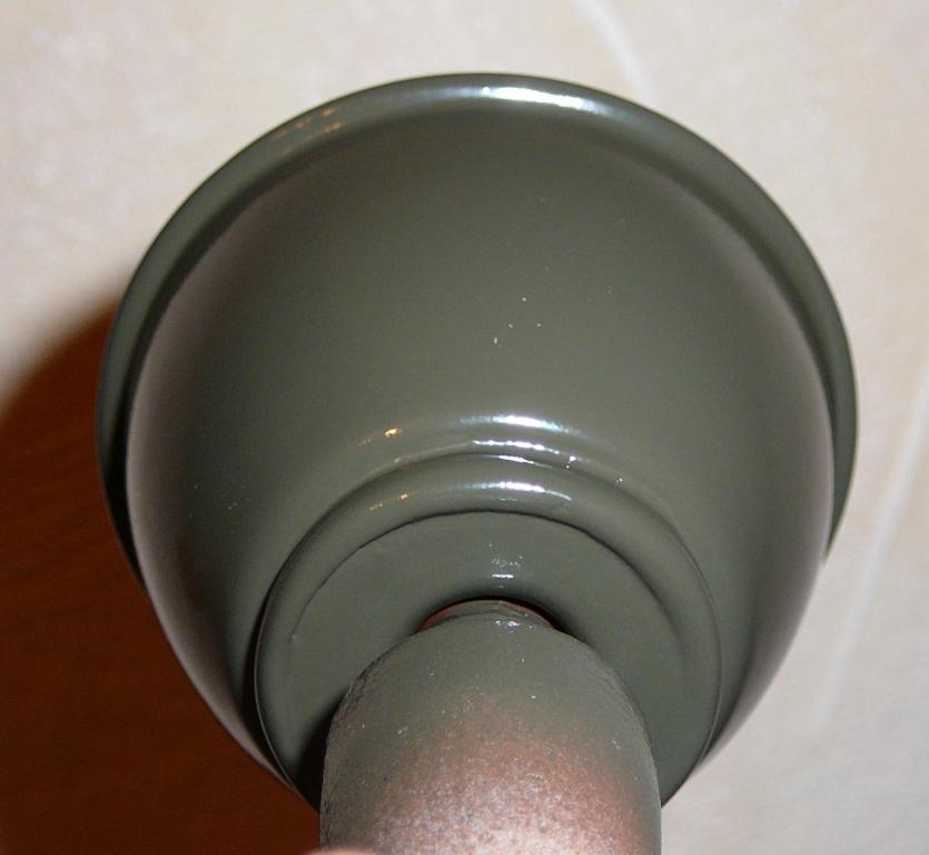

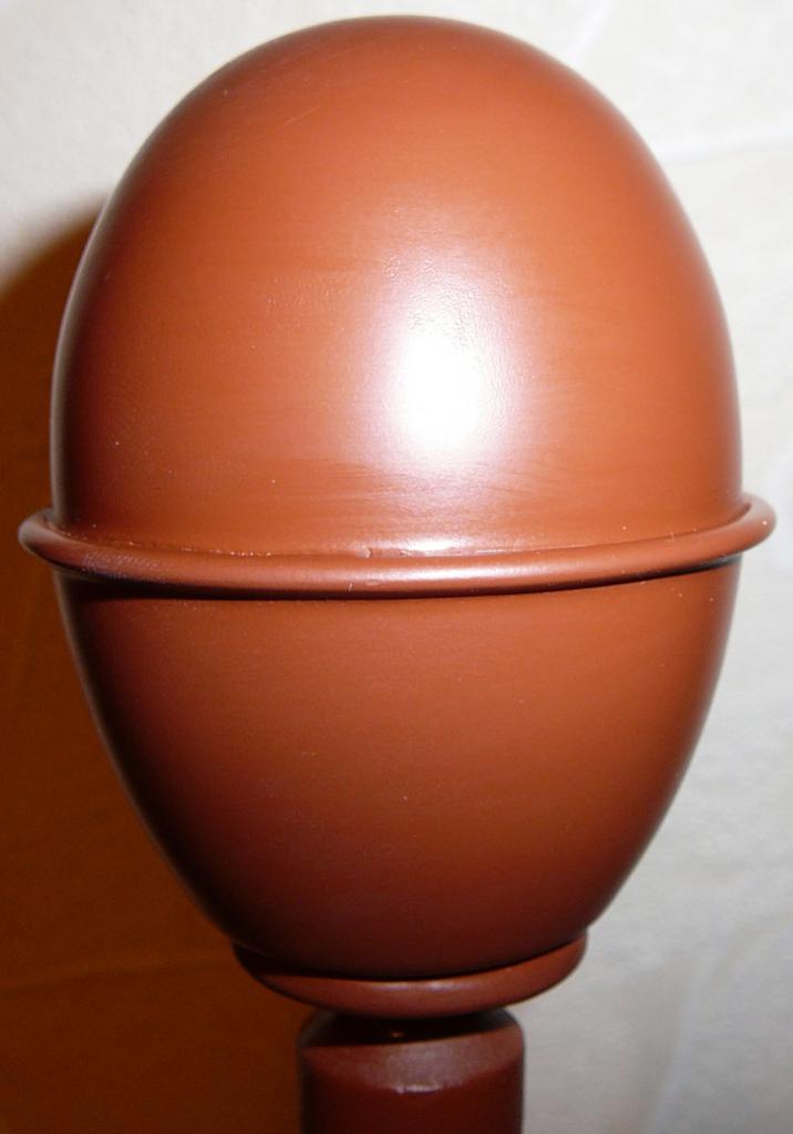

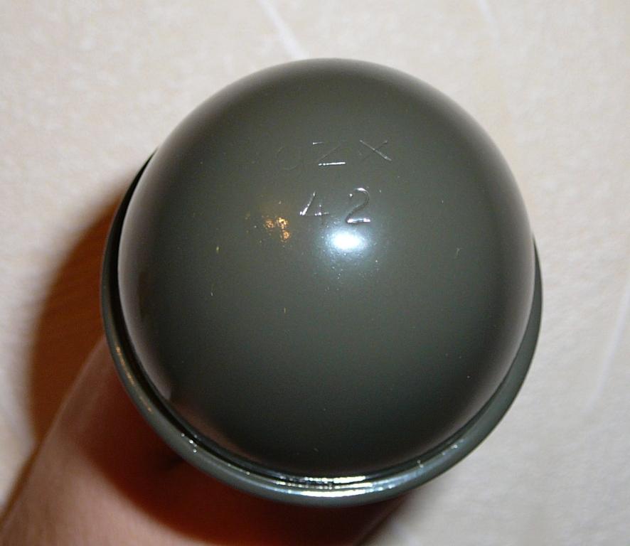

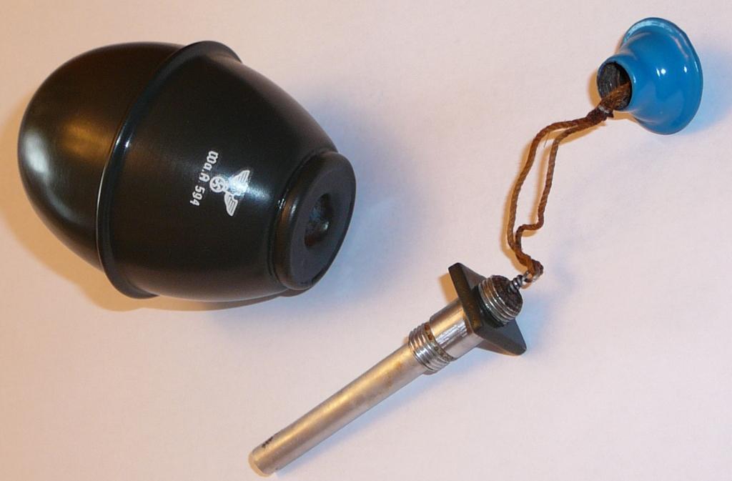

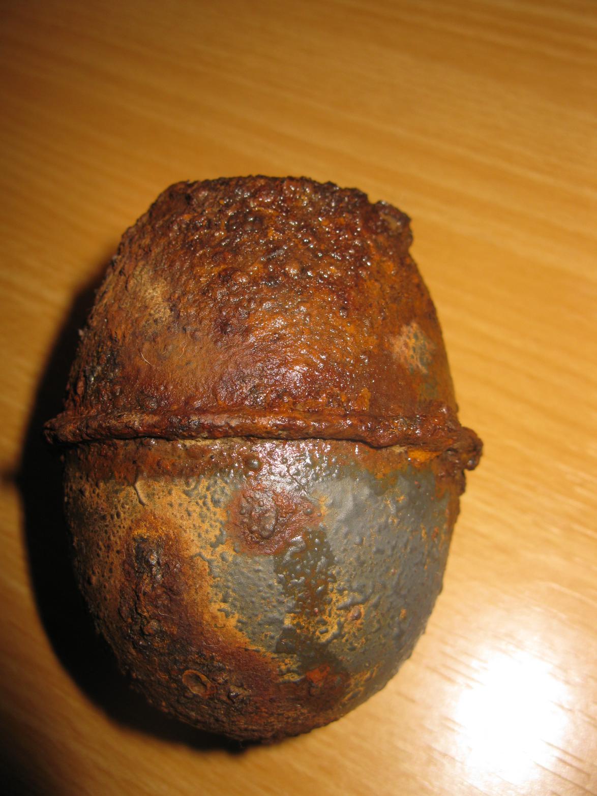

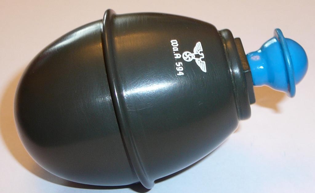

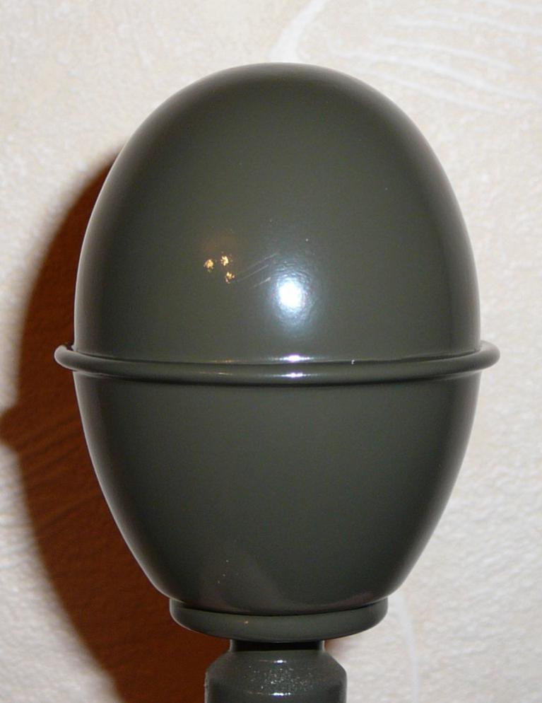

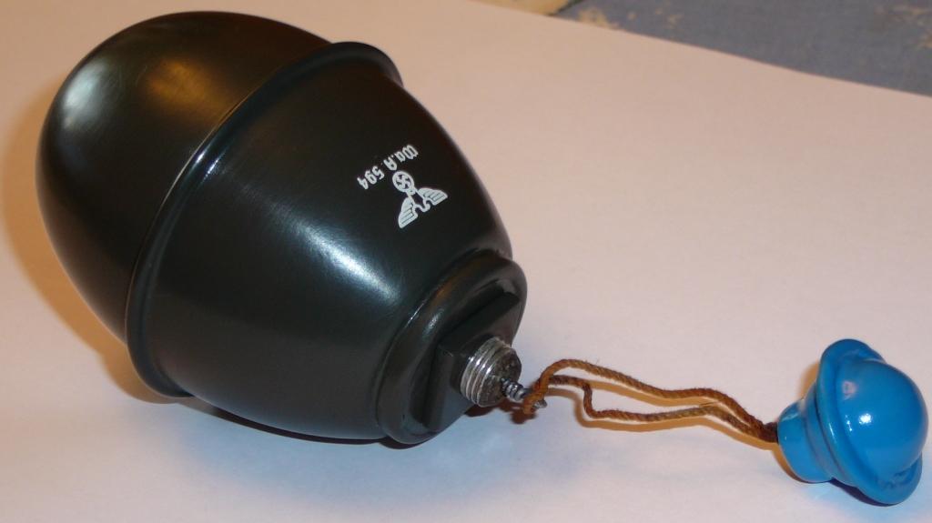

    Доброго времени суток! Вот наконец закончил реставрацию гранаты, правда в силу занятости и природной лени длилась она больше года, а за это время с компом где хранились фото начало процесса произошла неприятность подобная той, что случилась с нашим любимым форумом:smile_5: и теперь могу представить только завершение процесса. Исходник был достаточно бодрый, имелись небольшие свищи, заделал их поксиполом, завальцовку на крышке для детонатора лепил из него же, шпаклевал путем грунтования и вышкуривания, на колпачке была сгнившая резьба, для ее реконструкции был изготовлен второпластовый штырь с подобной резьбой и на нем с помощью поксипола и армирования тонкой медной проволокой был долеплен недостающий фрагмент, после застывания просто открутил и обработал нижнюю кромку. После покраски заматил скотч-брайтом. Колпачек не матил, краска свежая.

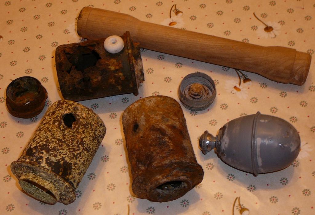

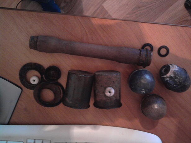

    У меня вот натюрморт какой, в планах сделать пескоструйку, думаю за зиму осилю, тогда может быстрей процесс пойдет. Да и ручек на 24тые надо еще наточить.

    Hans-Ulrich, где брали краску такую козырную?
    (работа на отлично!)
    1 человеку нравится это.

    Вот чем красил, купил в магазине авто-красок. Правда синяя краска не понравилась, качеством не сохнет толком, думаю по качественнее купить, перекрасить. 6006 глянец, но матится скотч-брайтом легко.
  18. dr.Zoldberg
    dr.Zoldberg Stabsgefreiter
    165
    санкт-петербург
    спасибо!
    интересовал рал 6006, на вашем фото выглядит толково, буду искать в Питере. простите за некомпетентность -- что такое скотч-брайт? :oops:
  19. Hans-Ulrich
    Hans-Ulrich Stabsgefreiter
    142
    Троицк Россия
    Это жесткая сторона губки для мытья посуды. В авто мастерских применяется специально для снятия глянца с краски. Производит к примеру 3М.

    Скотч-брайт бывает двух зернистей 600-й(серый) и и более мелкой зернистости 800-й(бордово-красный)

    А как детонатор сделали?
  22. Hans-Ulrich
    142
    Троицк Россия
    Смотрите в личке.

    Краска рал 6006 - ето темно серьій цвет с незначительной примесью зеленого "армейского"? Или просто серея? По фото вроде первое. С ув.

    Этот цвет в современных каталогах называется серо-оливковый (6006 Grey Olive). Наберите в любом поисковике таблица цветов RAL все станет ясно.
