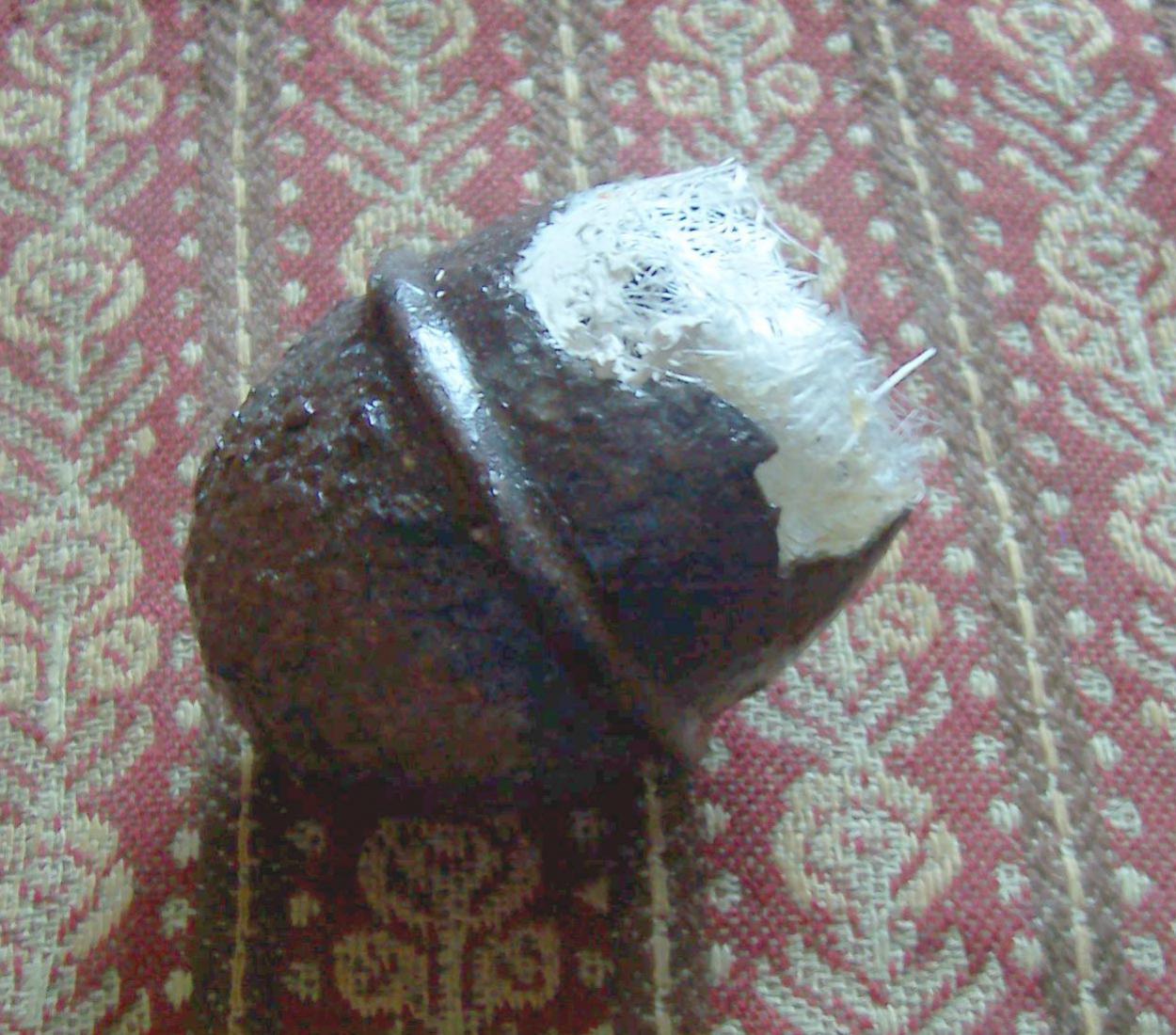

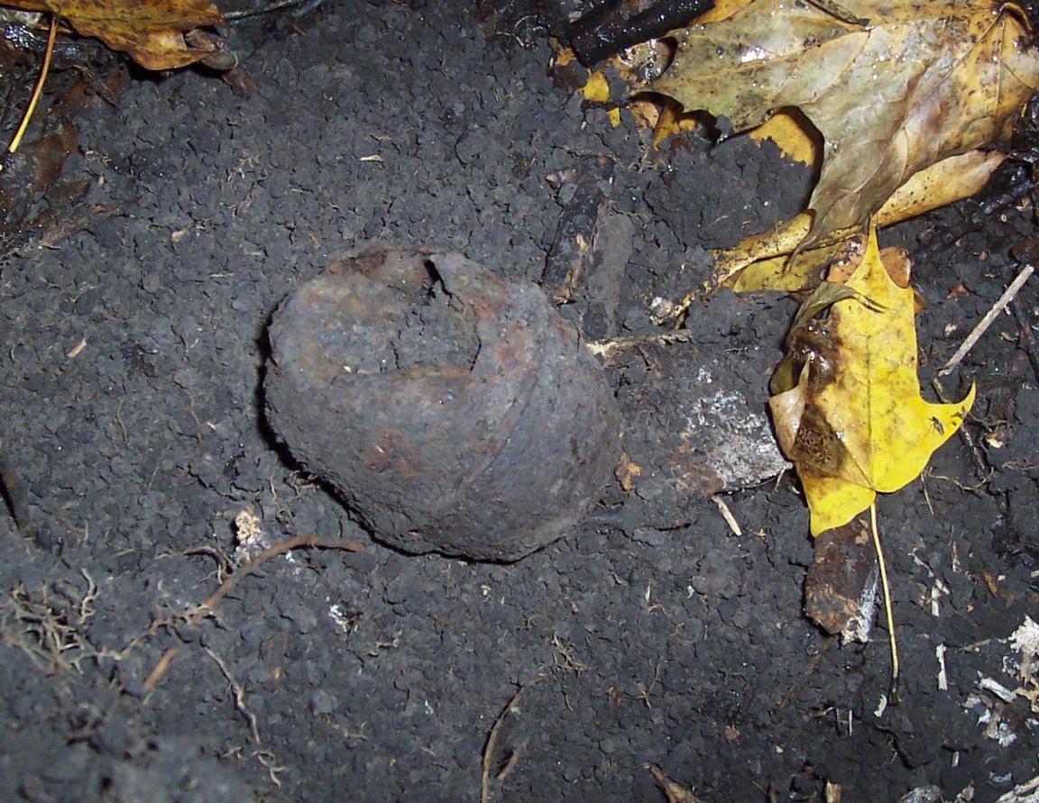

    Похоже получило осколок в бок, запала небыло. Полное чернозема и корозии.
    Принес домой - попытался выгнуть - и отламал хороший кусочек. Для закрепления сего предмета залил все полиэфирной смолой и забыл про него до зимы.
  4. Stirlitz.
    Stirlitz. Stabsgefreiter
    437
    Харьков
    Зима была долгой и скучной и вот на балконе я наткнулся на этого инвалида и начал медленно и печально его делать.
    Доклеил стекловолокном.

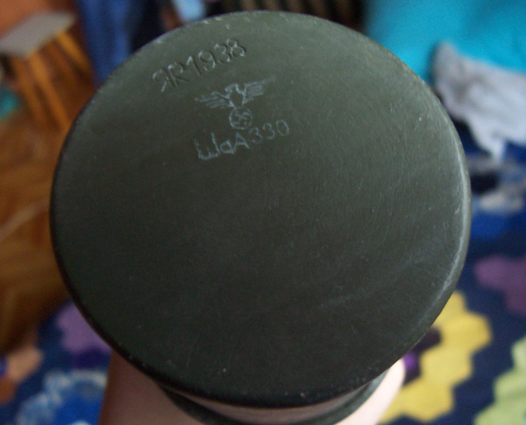

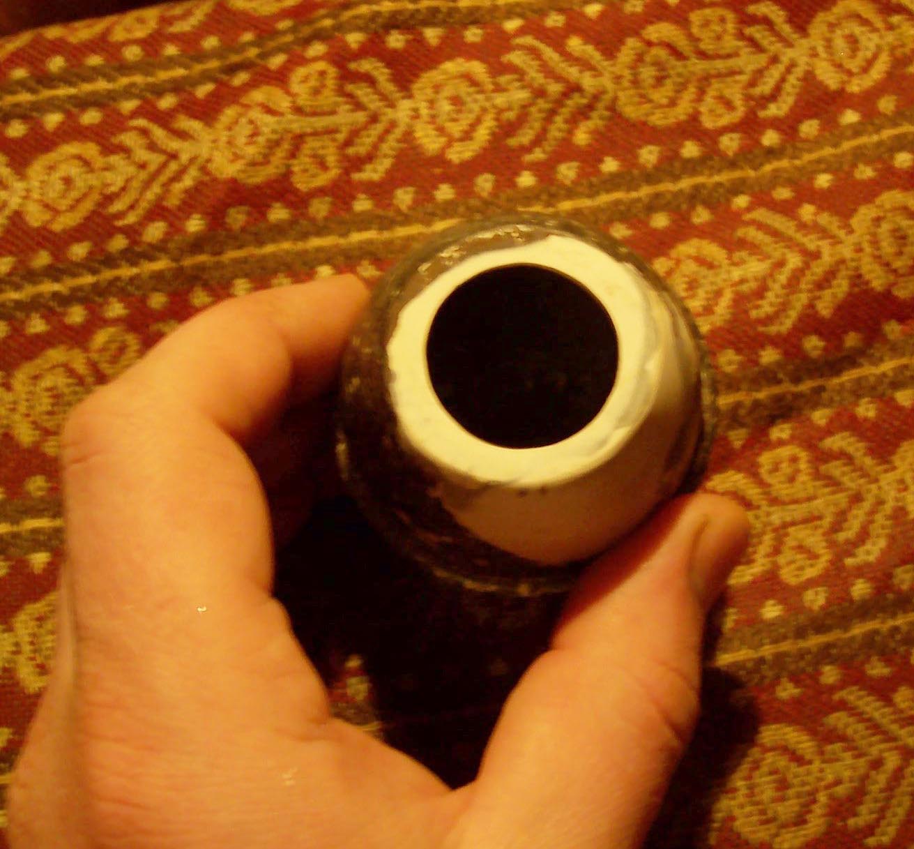

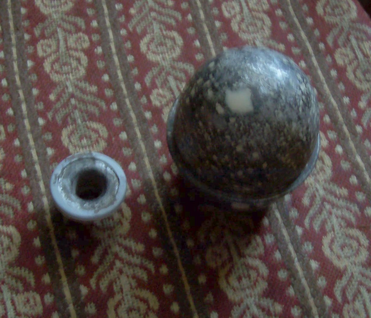

    Почистил от ржавчины со смолой и оказалось, что металла там ещё много. Вдобавок вылезло клеймо AUG 42.
    Отдельно восстановил втулку под запал.
    1 человеку нравится это.

    Немного разной шпатлевки. И яичко готово под грунтовку.

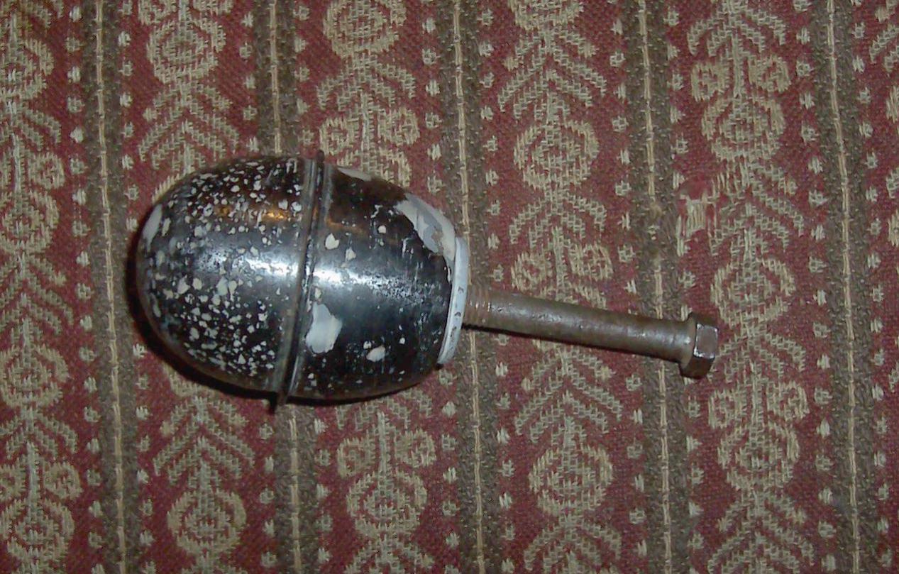

    Стал вопрос с запалом!
    Правильно - идем на рынок и покупаем необходимые ОСТАТКИ без всякой бяки. Так же чистим и штукатурим, ставим на место и грунтуем.

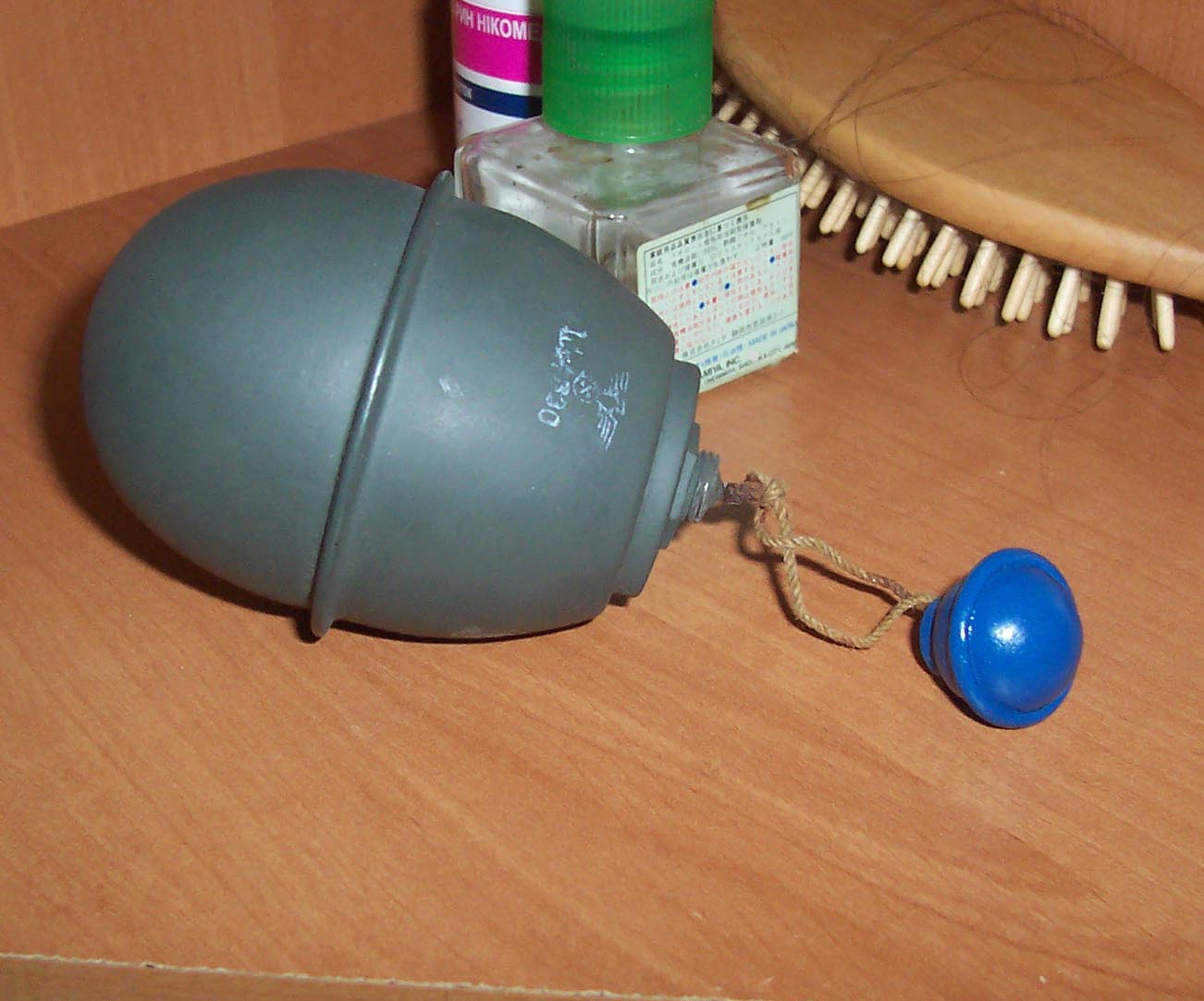

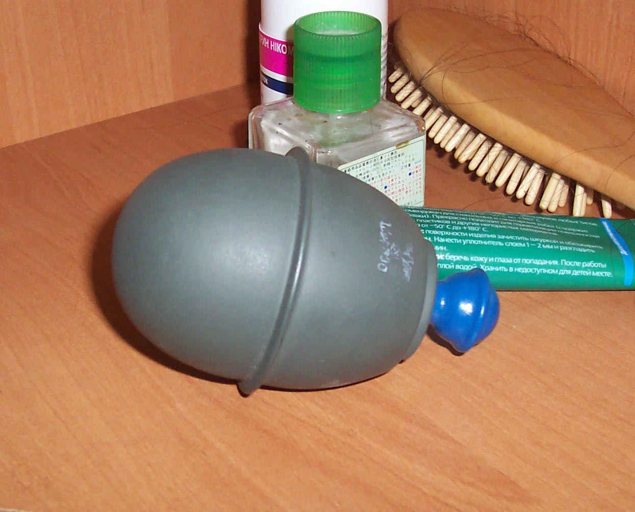

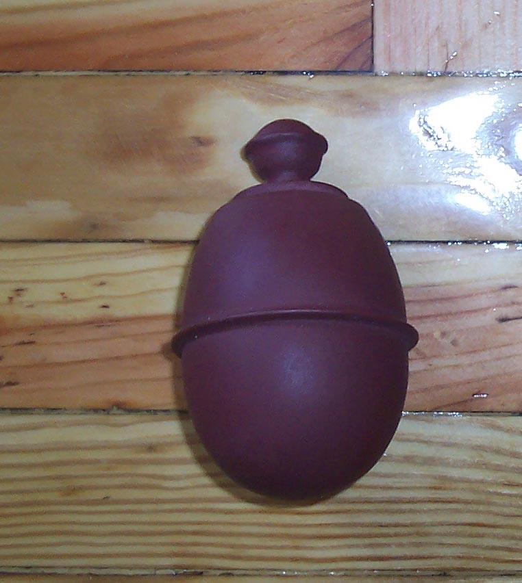

    Теперь красим.
    Синий цвет был подобран по остаткам краски на колпачке. Что бы определиться с основным цветом - пересмотрел кучу фоток яиц из болот , чердаков и музеев. Как я понял цветов было много. От желтых до черных.
    Сделал серо-зеленое. Краску наболтал сам (если сильно не угадал - не пинайте).
    Штамп военной приемки сделал из герметика и жмакнул маслянной краской.
    Вроде все.
    Теперь яичко лежит на полке и нервирует мою девушку. :D

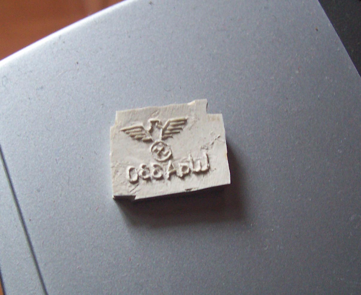

    Штампик делал так:
    На пластиковом основании раскатывал пластилин до толщины 1-1,5 мм.
    Потом резачками, заточенными палочками и шпательками прорезал штамп приемки.
    И разглаживал - поверхность должна быть ровной.
    Не для слабонервных.
    Когда штампик получится - обрезаем лишний пластилин, оставляя его с запасом в 5-7 мм. И лепим вокруг бортик высотой около 8 мм.
    Кисточкой наносим косметический вазелин (он более жидкий чем обычный) - что - бы форма была блестящей. Много не надо.

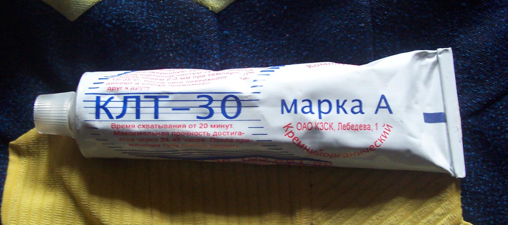

    Аккуратно, по чуть-чуть заливаем, помогая иголкой, кремний органический компаунд КЛТ-30. Он более жидкий чем силикон и акрил. Не дает усадки и после затвердивания похож на резину. Сохнет долговато. На рынке сейчас стоит зараза 45 грн. У меня ещё старый запас по 25 :).
    Снимаем пластилин - и в принципе штампик готов. Можно для удобства сделать ручку.
    Потом кисточкой берем немного белой масляной краски и наносим на выступающую часть штампа. Жмакаем пару раз на ненужной рекламе (которую в избытке раздают у метро). Бумага глянцевая хорошо видно, что получается. И когда результат будет нормальным - жмакаем на гранату.
    Маслянная краска сохнет долго - можно покрыть лаком или попытаться использовать акриловые краски (у меня нет на данный момент) или маслянную хоз.эмаль.

    Шайба была почищена до метала. И когда появились ещё М-39, то действительно у них шайбы тоньше. Может разных заводов? :confused:

    Штампик.
    Сам делал первый раз - получилось не очень. Надо руку набить.
    Вырезы сверху - для того, что бы не перепутать где верх - где низ, когда уже намазал краской и готов штамповать.

    И герметик из которого делал.
