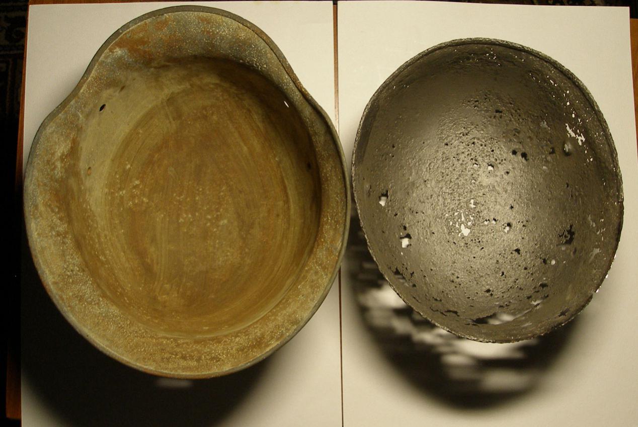

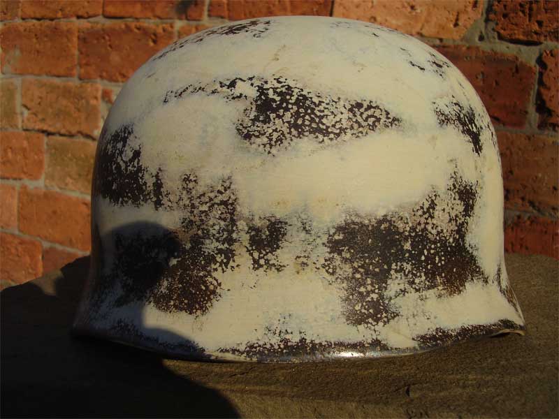

    Переделка из м 42-66 размера
    фото до .......
    Огромная благодарность моему другу Юре - harl золотые руки

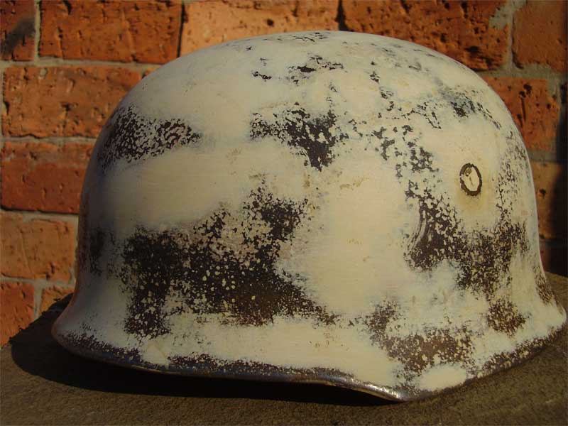

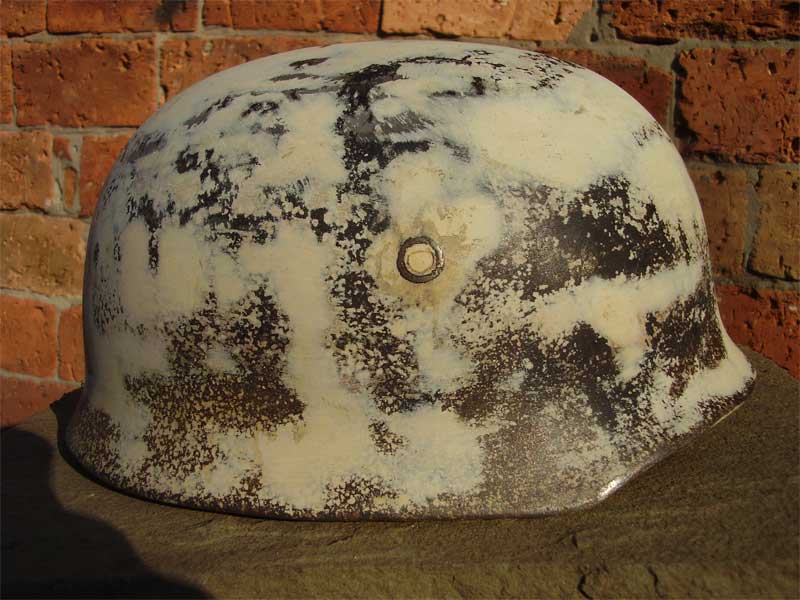

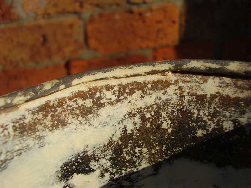

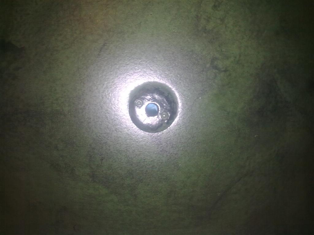

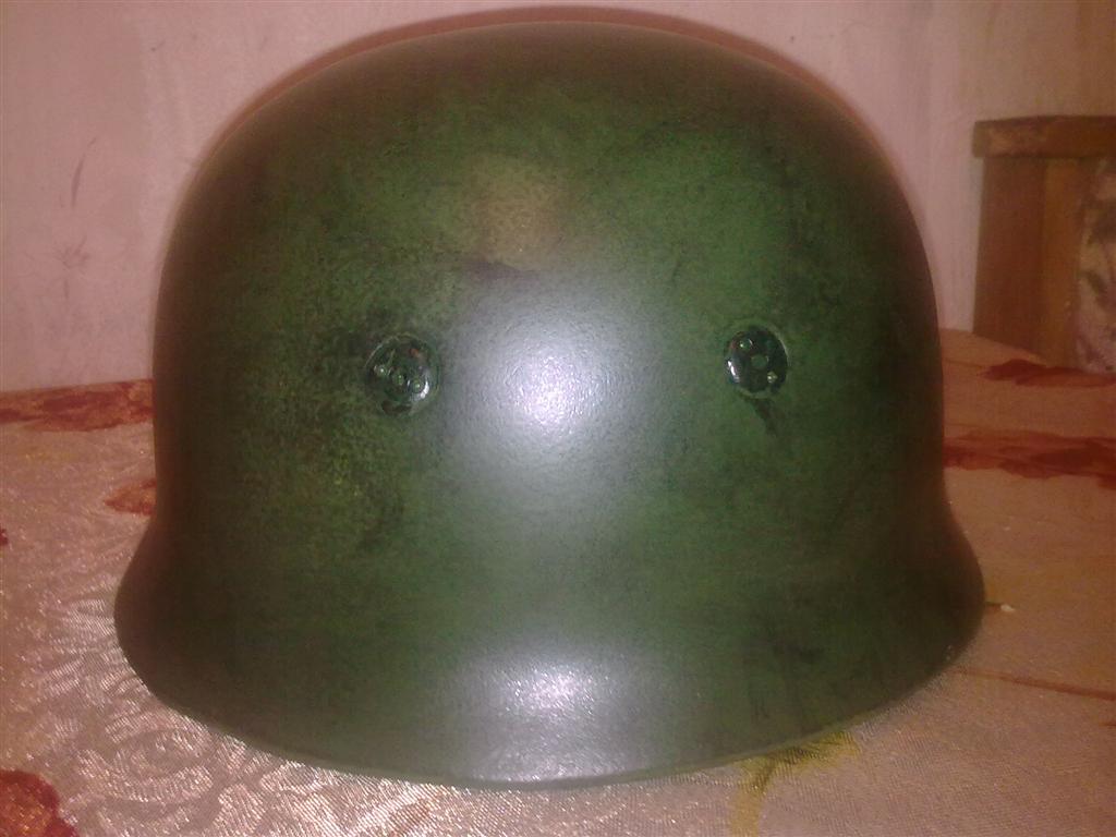

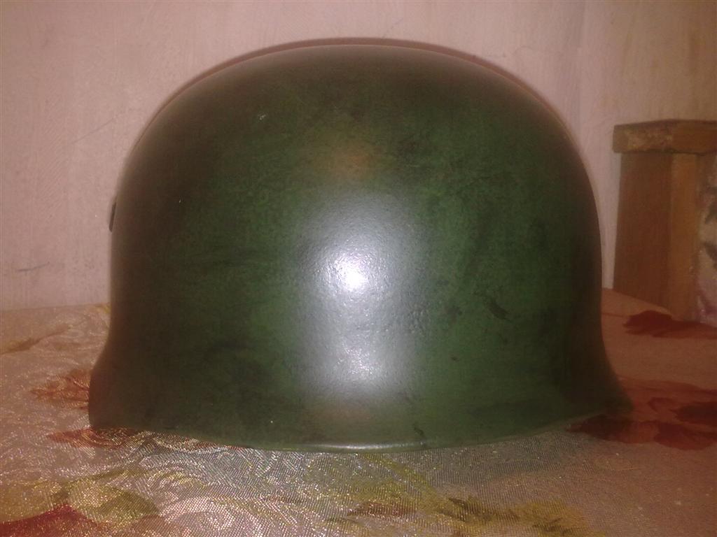

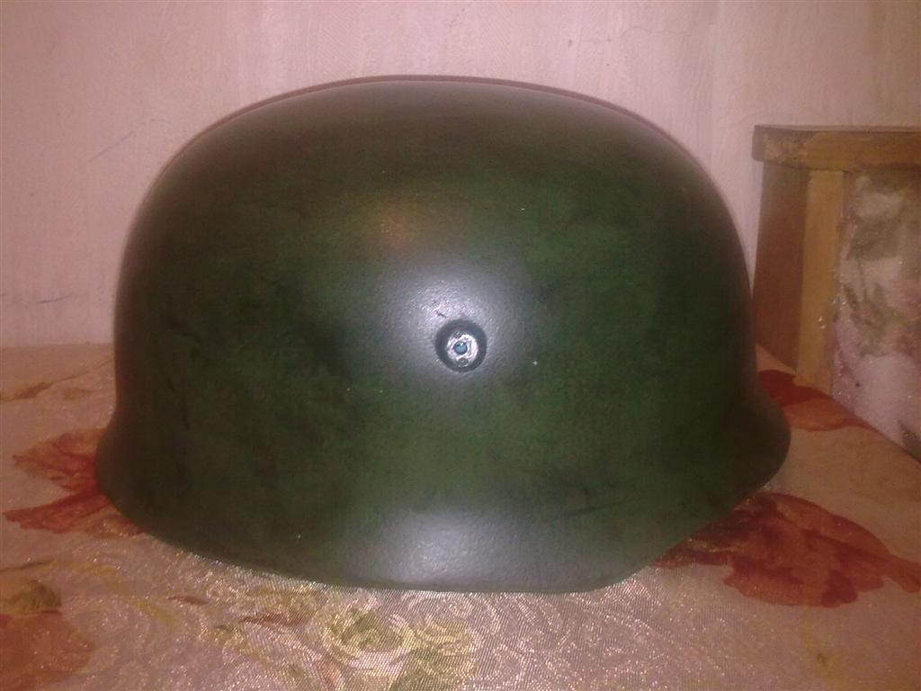

    фото после....

    Хорошая работа товарища Харла как реставратора касок,мне о нем рассказвал мой друг по форуму Андрей 72.Впечатляет работа по вальцу.Но с размерами шо то не то.А в остальном,я о покраске и застарке очень ЗЕР ГУТ:smile_12:.Красил и старил ты?

    Покраска моя.

    мне кажется или она и вправду не много не соответствует реальным размерам?

    ошибаетесь....

    Просто 66-х паратруперов не много, потому и кажется, что пропорции нарушены. 66-й до 56-го, а 68-й на размер до 58-го, включительно. Вроде так. Признаться сбоку не всё верно исполнено, а конкретно переход полей в козырёк.

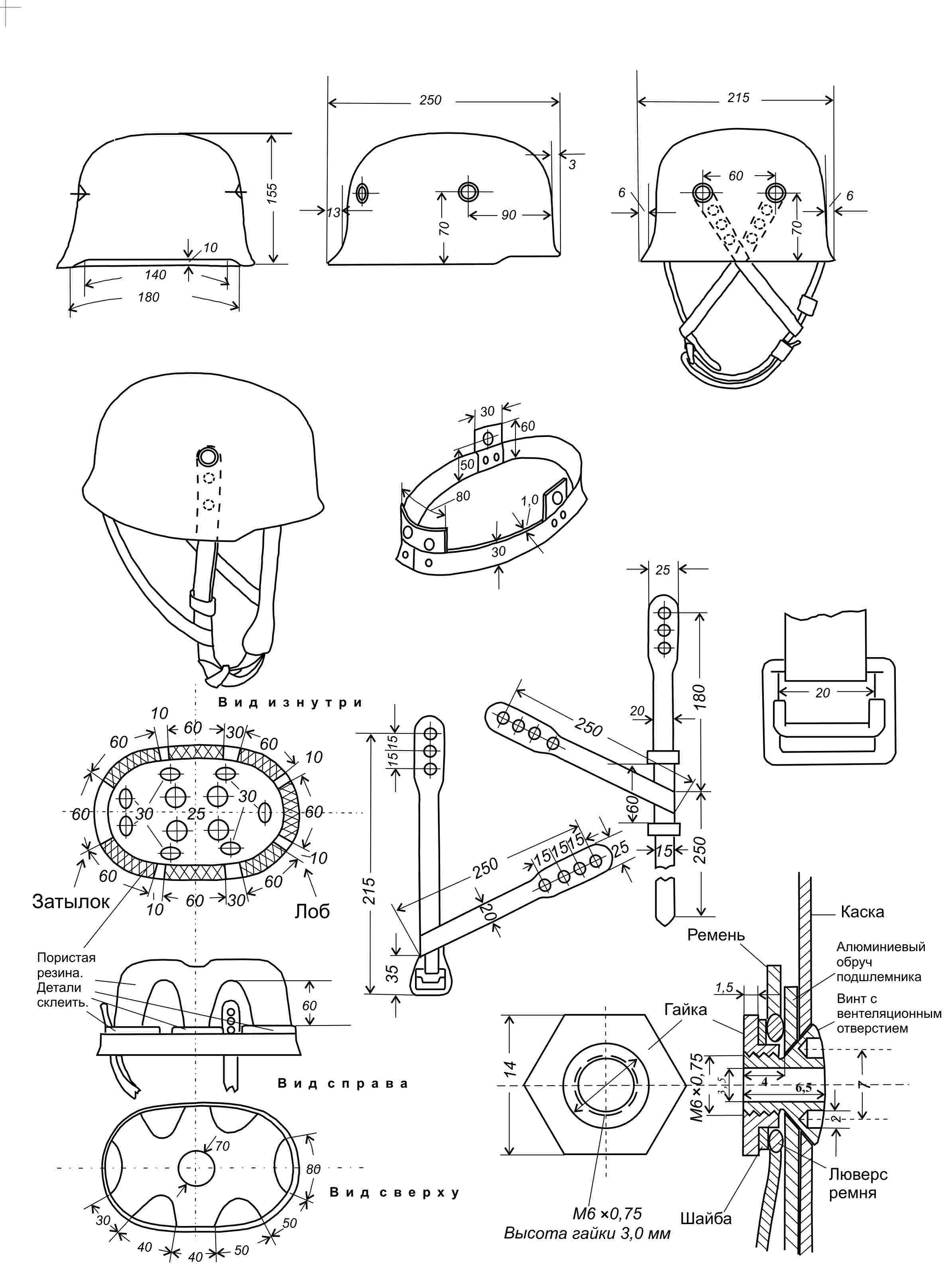

    нашел в инете....вроде отличается:eek:

    Мне кажется уголок козырька слишком выпирает.

    Неплохо! Козырь трошки выпирает, но это объясняется минимумом размера, что бы не выпирал, наверное пришлось бы резать 68-й шлем. Гена, чем руководствовался при выборе цвета? С ув.

    краска Босни- Олива грин

    Мне кажется, что с размерами переделанного "паратрупера" тут не все так просто. Берем обычный кламерный 67-68 см, т.е 66-ой размер обода/каски.
    По геометрии, условный диаметр каски будет 660/3,14 = 210,2 мм. Убираем с него толщину подшлема и обода (на "паратруперах" ставились вставки) - около 30-35 мм на обе стороны. Итого 210,2-35 = 175,2, при этом размер подшлема 175,2*3,14 = 550 мм. Не на всякую голову налезет.
    Поэтому, насколько знаю, "обычные" клейма на паратруперном железе 68-72, что соответствует 57-61 размеру головы.

    у м 42 метал "мягче" для завальцовки

    Труд немалый-результат отменный (главное что б создатнлю нравилось !) - правда краска видится не как олива грин, многовато зелени, нельзя ли сделать фото на открытом воздухе, а не в темной комнате и если можно фотку гайки-люверса получше (на вашей сильно бликует), по моему с ней не все как надо.

    к сожелению фото не могу сделать так как посылка уже упакована ,будет ехать к новому хозяину с ув.:smile_12:

    Можно и я скажу?Размерения передела действительно отличаются от оригинала.Так сказать выбирал золотую середину.С козырьком немного не соответствие.Не хватало буквально 5-7 мм.Или козырёк как у паратрупера,но по высоте каска выходит приплюснутая и обод без отворота.Или выводить размеры паратрупера,тогда козырёк сильно выступает и теряется вся прелесть паратрупера.

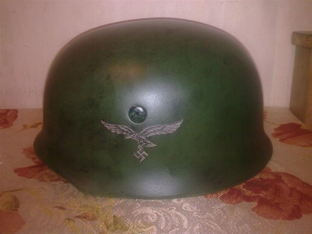

    Я в той теме тогда не отписался, но фото таки сделал. На мой взгляд и по размерам и по форме купола идентичны!Производитель ET. Сравнивайте сами.

    Собственно что вы хотели доказать? Что м-38 делали из м-35?
