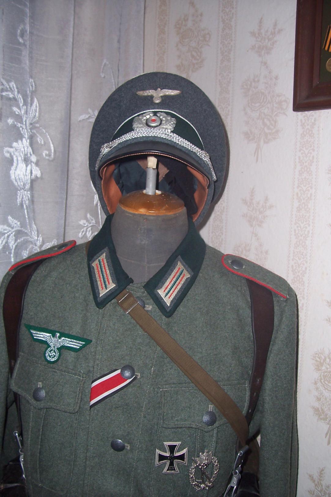

    Прошу подсказки у знатоков,правильно ли на униформе М-36 пришиты петлицы и нагрудный орел? "Курица" такого цвета,или должна быть другого?Спасибо.:beer:

    Все правильно.

    Нормально.
    Только манекен бы под стекло, пылится ведь.

    Только пуговицы на кителе желательно поменять на алюминевые для полной антуражности кителя...:)

    Пуговицы алюминиевые-100 % ! в цвет кителя. А разве " Курица " на М -36 была такого цвета как на фото ? Немного смущают и петлицы, подскажите, какие ему идентичны , или нужно М -40 ?

    "Пиджак" маде ин ГДР видно невооруженным глазом.

    Интересно узнать на сколько тебя "нагрели" продавцы этой чудной ГДРовской униформы ? :(
    Не смешите меня такие пуговици, никакого сходства с оригиналом неимеют !!!! У меня есть несколько оригинальных пуговиц, :p "Пуговицы алюминиевые-100 % ! в цвет кителя" как это понять ? А то помру сейчас со смеха :smile_6:

    Пиджак - обычный китель производства Штурм (Милтек). Зачем нападаете на человека?

    Пинджак действительно обычный штурмовский, курица дешевая "белорусская" но даже если ее шить. то на рядового (судя по погонам) она должна быть в белой нитке (на кителе она в серебре), по петлицам есть ряд претензий, но опять же для каких целей будет использоваться китель (правильные петлицы тканные в виде тесьмы правильно подогнутые и (на М-36) нашиты на обтянутый темно зеленым сукном кусок картона). Таких как на кителе вышитых машинным способом в природе не существовало, но на быстром ходу не видно, ну и если уж его так наградили то можно предположить, что он просто будет стоять в углу и радовать глаз, тады как по мне стоило бы его возвести в унтера сразу станет более видовым, ну и по карману это не сильно ударит (1,5метра галуна и часик рукоблудства).
    Еще добавлю что на фуре дешевая милицейская косичка, по хорошему к рядовому фура не особо пляшет, но даже если ее оставить то косичку (тем более эту) лучше снять.

    Камрады, привет!!! Спасибо за комментарии, поясняю " специалистам " по униформе (Midland ), могу в обмен на какое-то железо выслать ГДРовский китель, есть и Бундесвер 50-х годов (чем не раритет ? ). Есть и пуговицы в натуре. Может моль кому-то что-то и выжрала ! Китель М - 36 действительно про - ва Штурм ( Милтек ), покупался в военном магазине ( см. сайт Prof1Group.com.ua ), как реплика униформы, никто никого не обманывал ! (рекомендую ). Вполне согласен с "Морячок ", курица должна быть шита белой нитью, пришил за неимением таковой.
    Шнур ментовский, копия в Милитаристе пока дороговата. Последую совету , куплю в Морячка галун на Унтера, но если достану китель М - 40. А в таком варианте, разве не подойдет на военно - историч. реконструкцию ? Всем спасибо !
