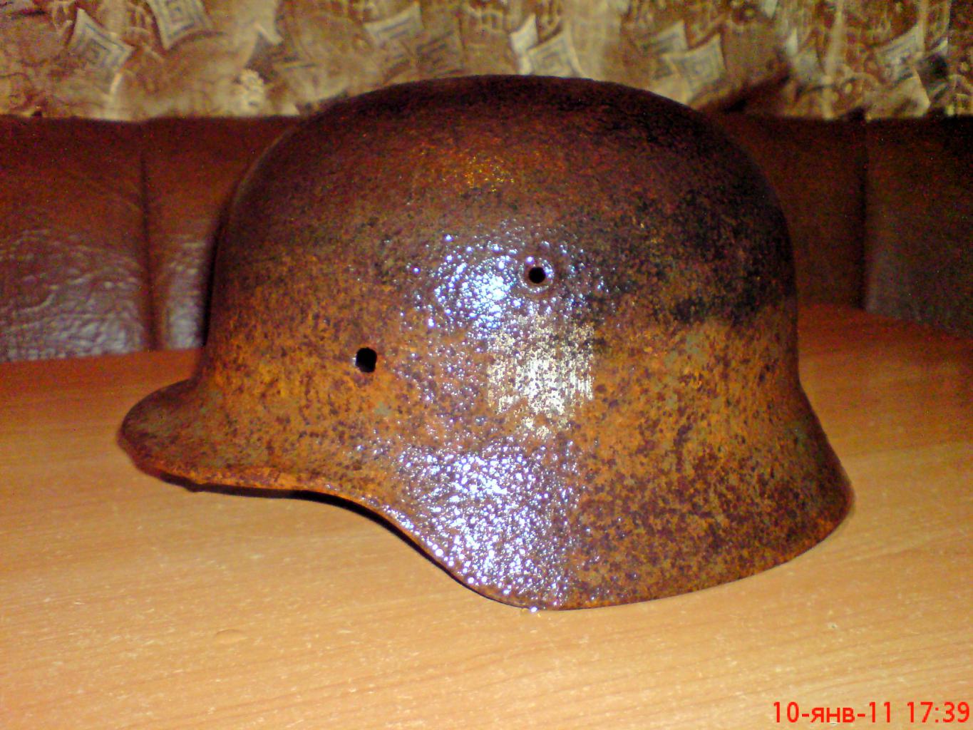

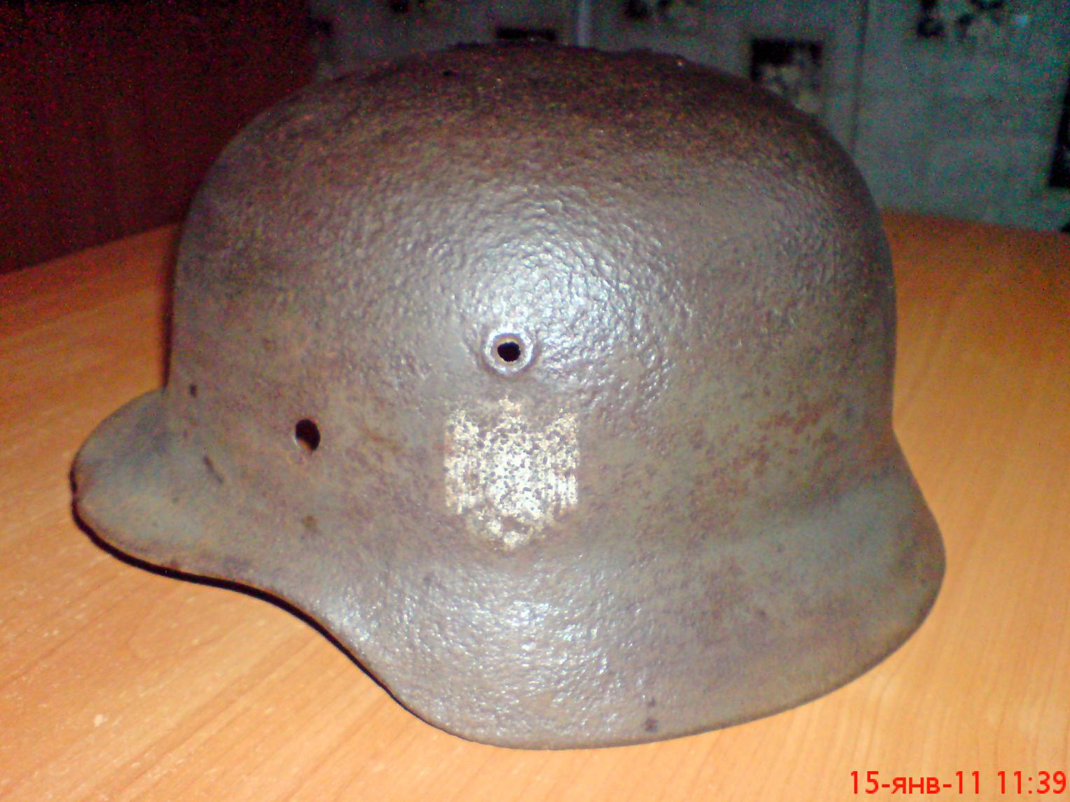

    нарешті приїхала моя каска:)
    суть питання: що з нею можна ще зробити? трохи чухати чи залишити такою??
    від курки лишились лиш спогади у вигляді ~ 15%
    від триколора ~ 50%
    якщо чухати то як?
    пси: каска некислотилась просто мита водою:)

    хороший колпак! я бы оставил как есть.

    я бы тоже оставил как есть...всё таки краска и декали родные

    Отличный горшок:smile_12: и цвет насышенный! Мое мнение-однозначно оставил бы как есть! На полочку просто гут!!! П.С. Балистольчиком можно обработать,средств для консервации множество.......

    Дружище! Недавно я показал касон , Вы ее тоже видели и оценили :(.Даю Вам фотки до и после. Ваше мнение интересно !:) Вашу м-35 я оставил бы как есть.:smile_12: Смотря с какой целью Вы ее приобрели !

    Однозначно оставлять как есть

    Присоединяюсь к камерадам - имеет смысл оставить без изменений.

    Если внутрянка не хуже наружи, то стоит оставить как есть.Если можно, фото изнутри?

    Конечно оставить как есть,очень симпатичная каска.Наждачькой шлифануть где ржа по краям.Балистол просто масло,не средство для консервации.Я например считаю что их оптимальных очень мало,из всех тем-обсуждений,пробований разных восков,я так и непришел к чему-то,оставляю как есть,внутри маслом смазать,да где ржа.

    Я бы тоже ничего не делал,оставил бы как есть.

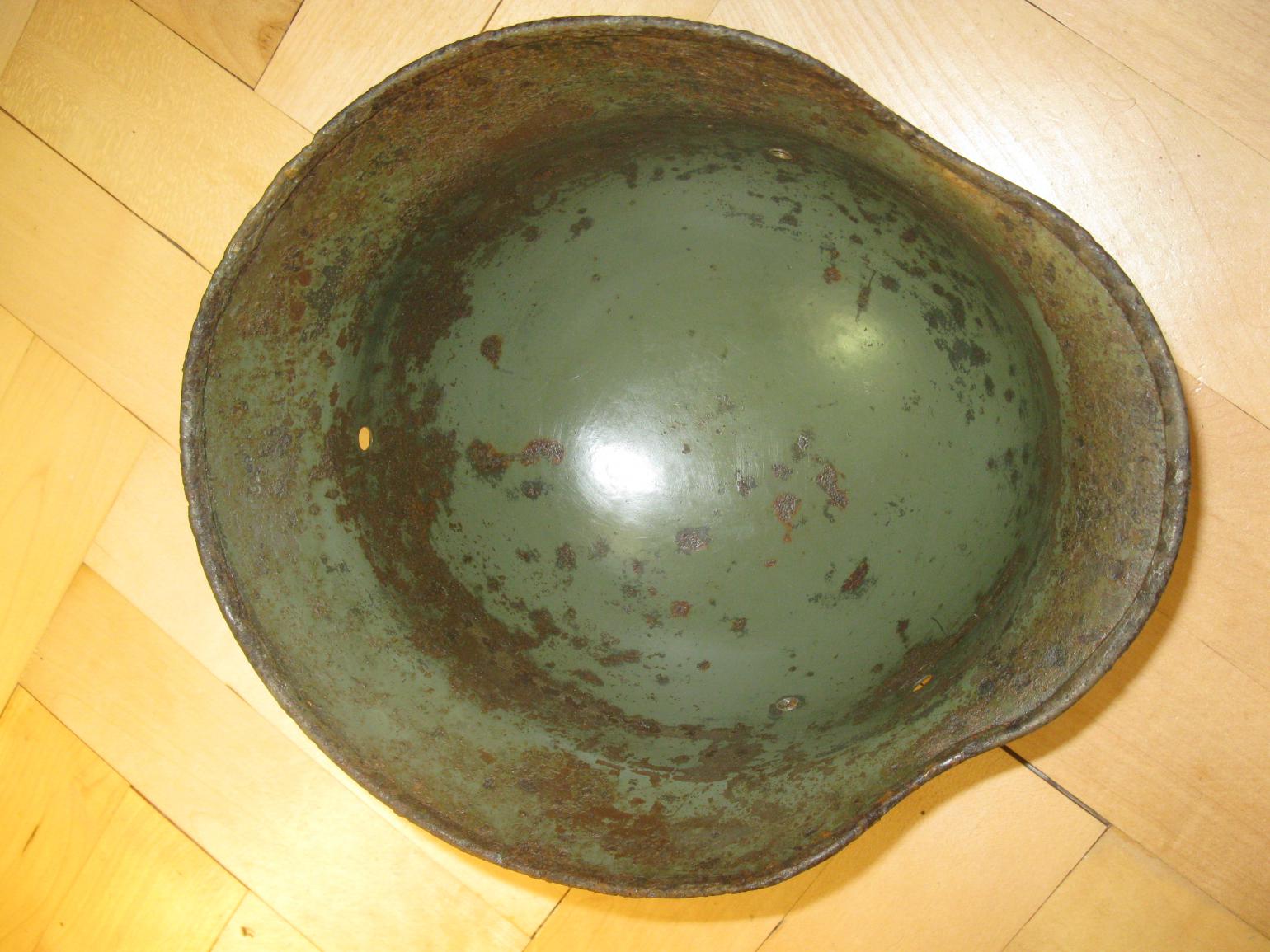

    фото трохи пізніше , зроблю те що задусмав і оцінете.

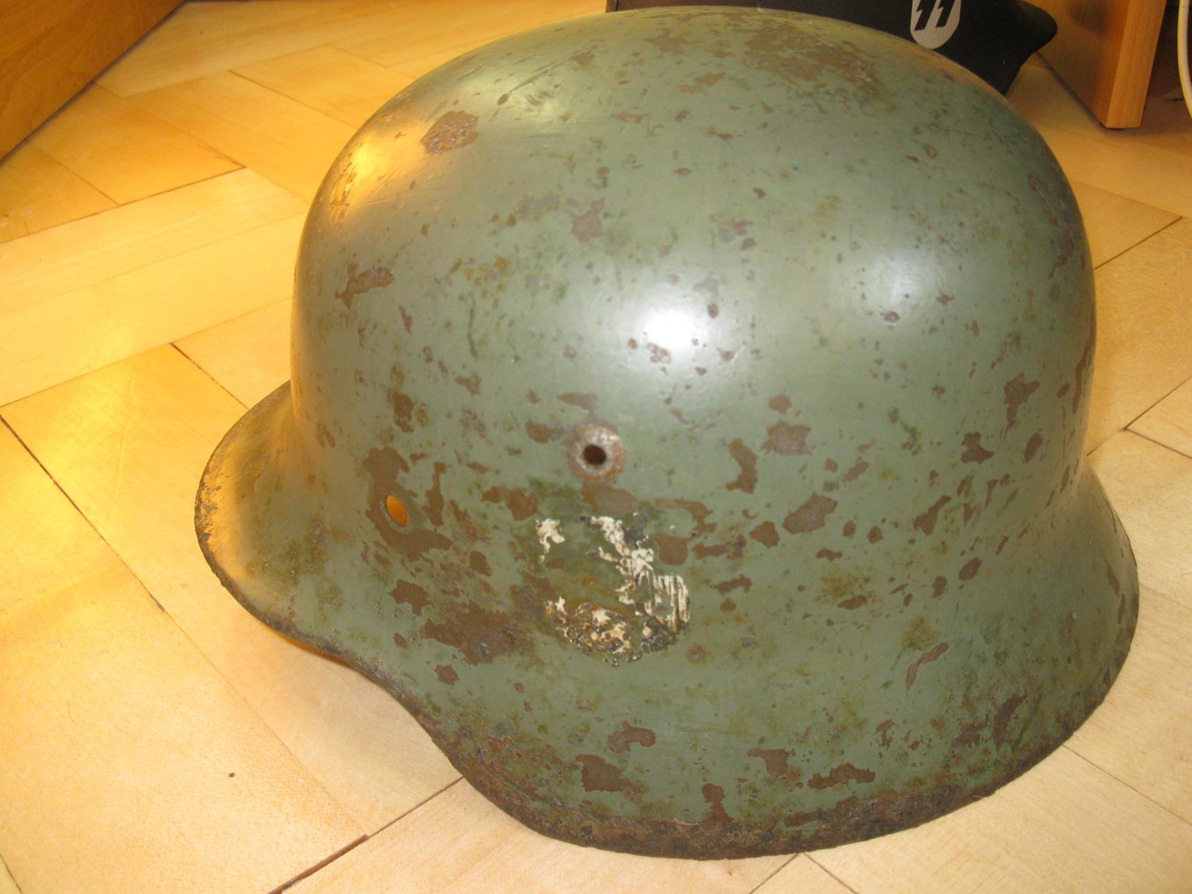

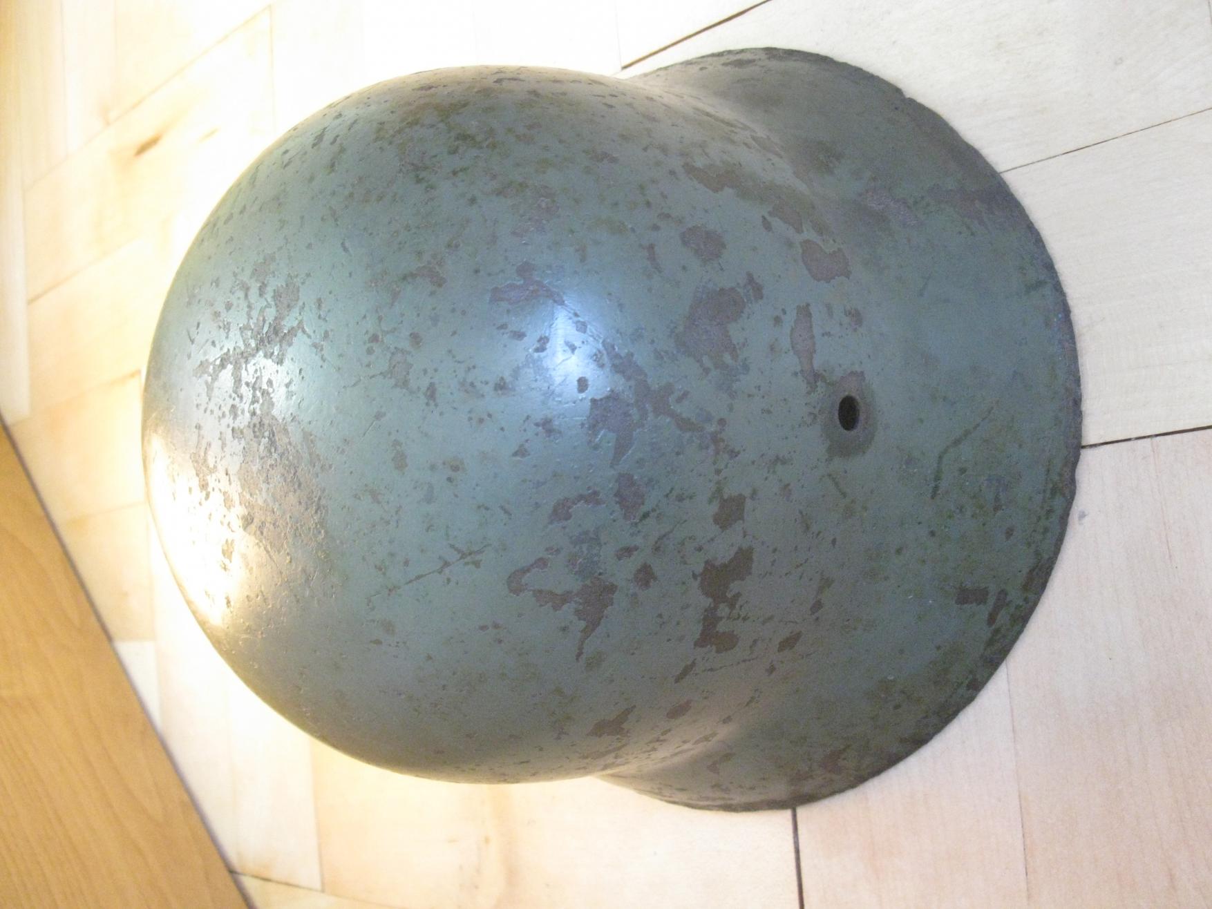

    опишите теперь ,что и как проделали
  16. урк
    урк Leutnant Клуб взаимопомощи
    6.080
    ідея ізначально була така: витягти колір якумога однорідніший ,каска не кислотилась від першого дня зхнахідки до кінця її реставрації :)
    тепер детальніше : мета позбутися "рижої" іржі в місцях де фарба відсутня і таким чином добитись як умога кращого виду, каски від копаної до чердачної ( добре видно на 2-3 фото )
    і останнє не мало важливе закріпити даний результат тобто законсервувати каску :)
    одразу додам середина каски дуже нахалявлена , оскільки робота ручна і потребує часу і зусиль , тому з середини вона очищена поверхнево а рижа ража присутня місцями , решта просто законсервована
    далі на меті поставити рідний обруч і підшолом які ще проходять реставрацію ускладнює роботу те що обруч лопнув і відламався від нього кусок тепер хочу його паяти ( хоча сто раз простіше поставити новий я хочу щоб вній було все рідне ) притім що є такий ще обруч того ж заводу.. , ретаврую все сам тому так довго, оскільки часу не так багато, а особливо коли перемагає лінь , паралельно реставруються і "чужі" речі ...як не дивно це перша і єдина каска з рідною фарбою, яка є моєю ... :(
  17. урк
    6.080
    можливо комусь ще буде цікаво : дана каска перефарбовувалась... зараз ви бачете ізначально рідний колір такий який їй нанесли на заводі , завдяки перекрасу і збереглясь рідна фарба ( залишки його можна побачити ще на перших фото де тон відрізняється)
    із цього виносимо замітку для реставраторів : якщо хочете добитись рідного кольору " яблучка" то підбирайте на око , тому що той колір який був мальований по рідному значно відрізняється тоном ( більш темний ) тобто малювали таким який розвели на око, це не перша каска яку я бачив тому роблю такі висновки.
    надіюсь , тема буде цікавою і корисною , якщо є якісь запитання то прошу задавайте я з радістю на них відповім :)
