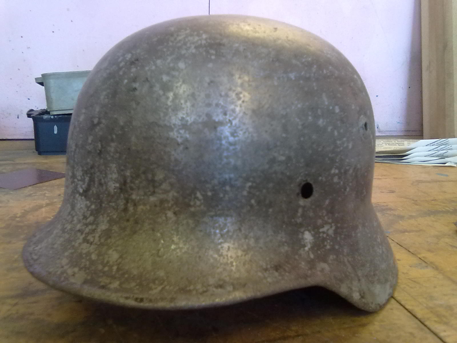

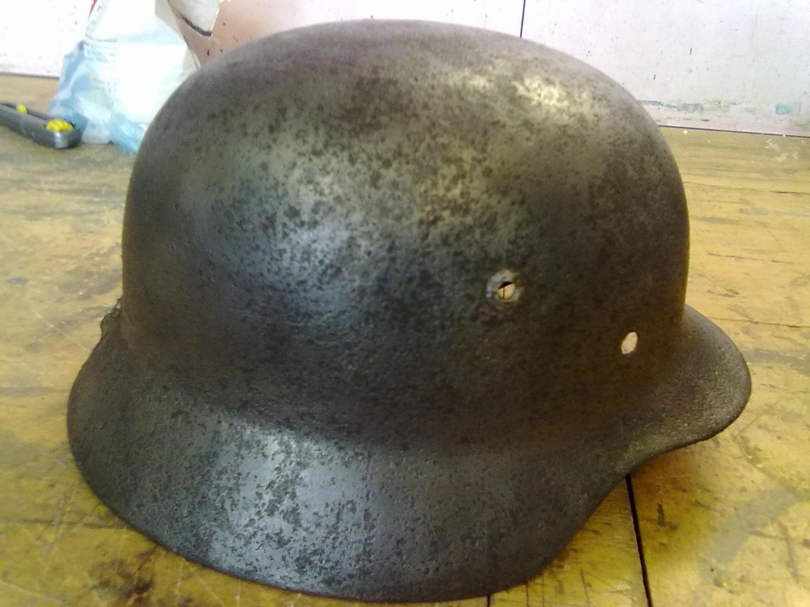

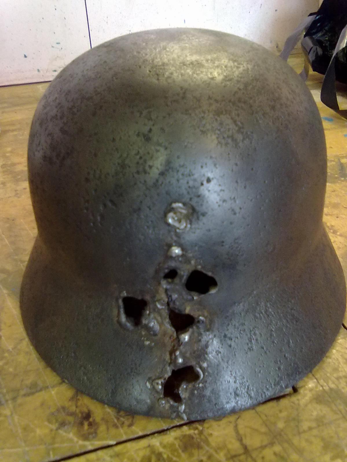

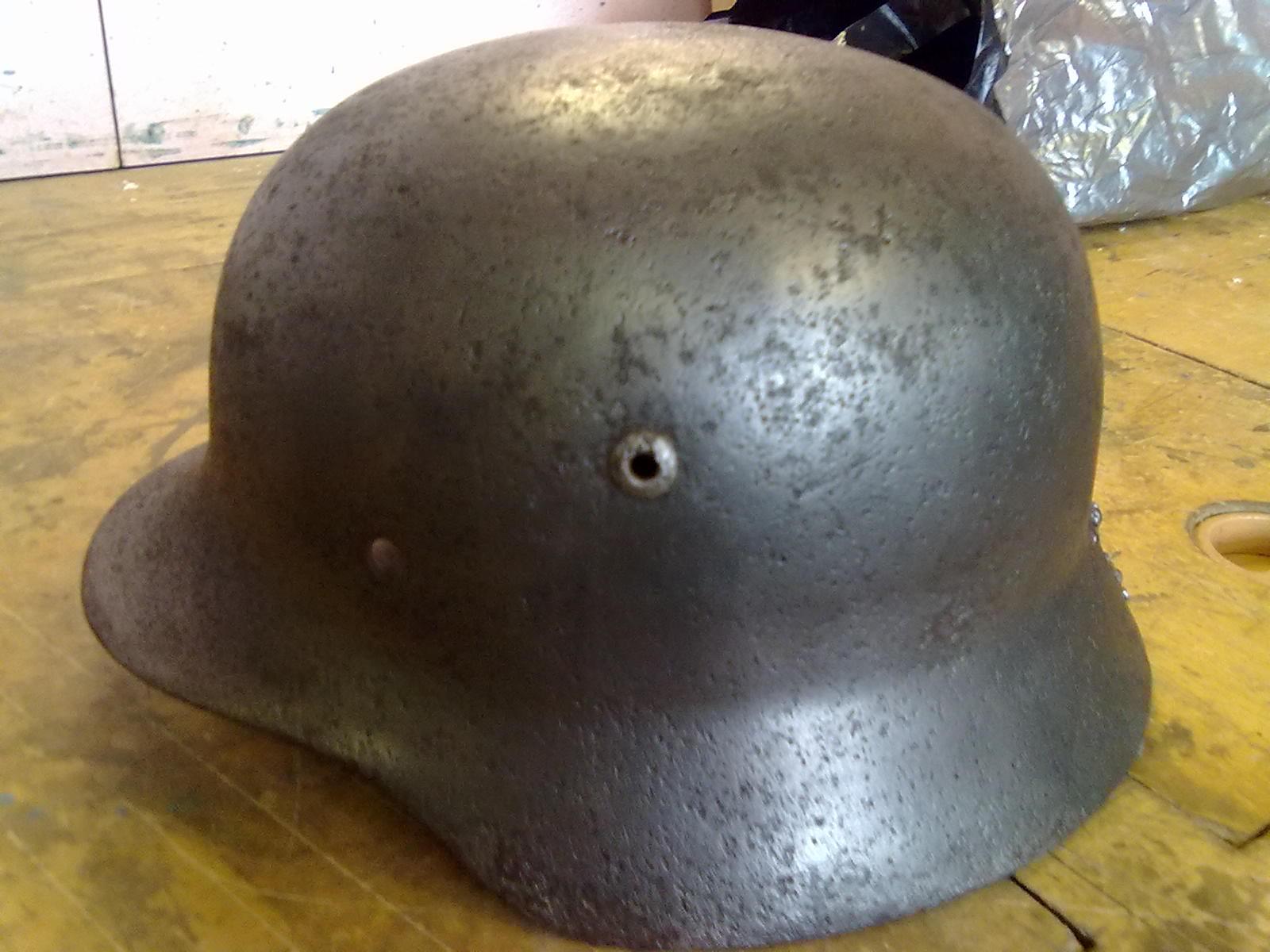

    несколько лет назад достался мне вот такой исходник тридцатьпятки:

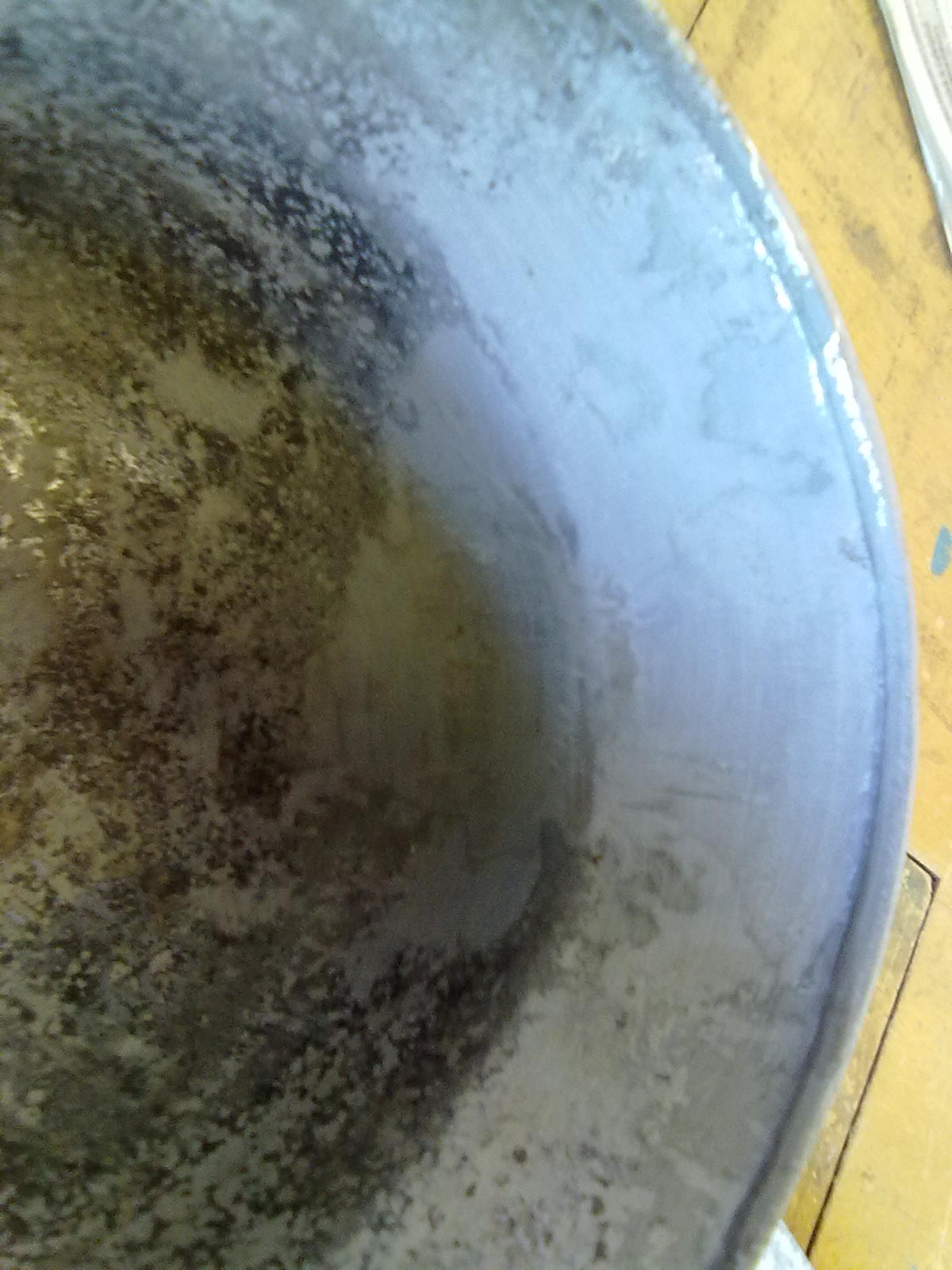

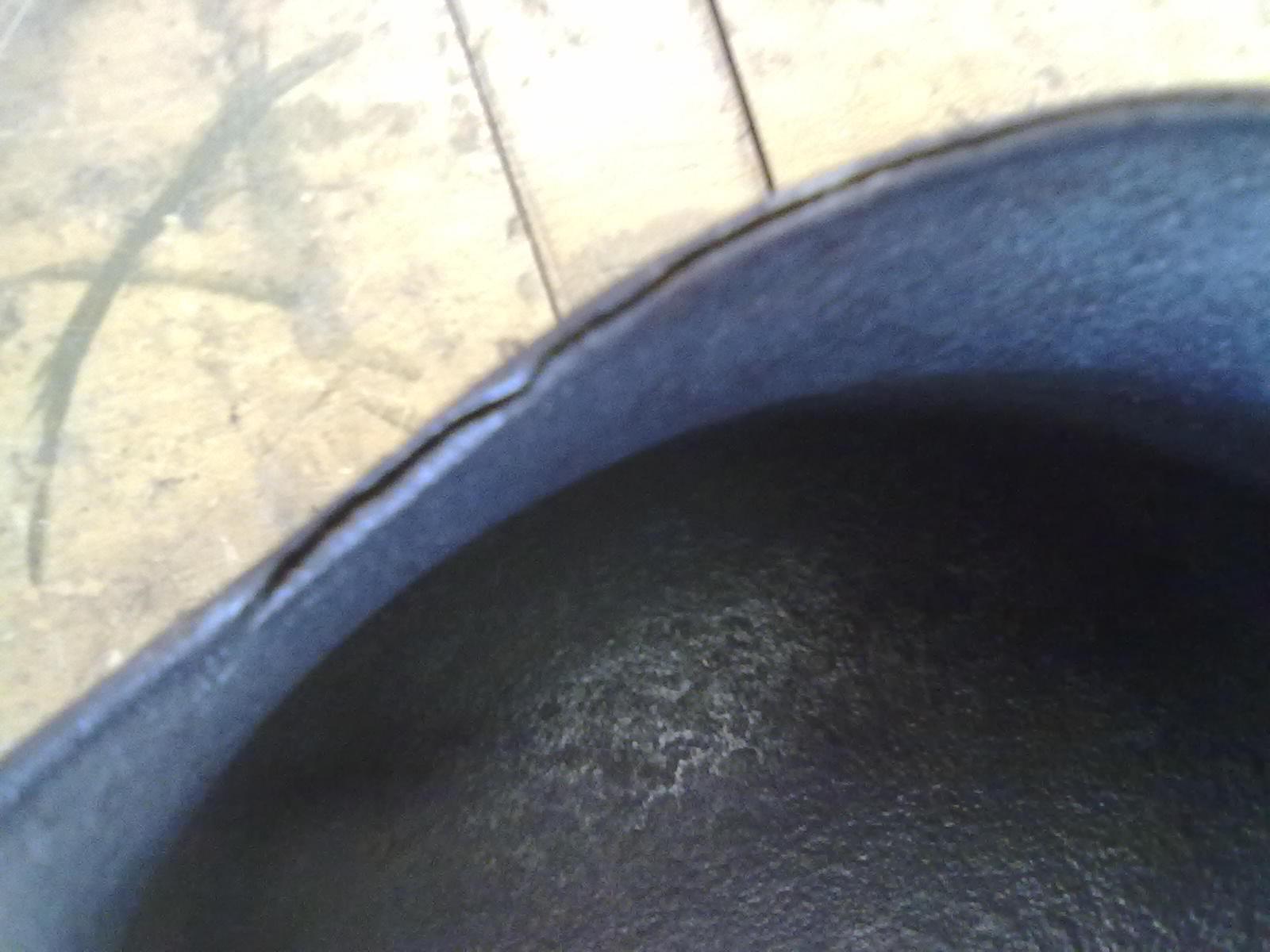

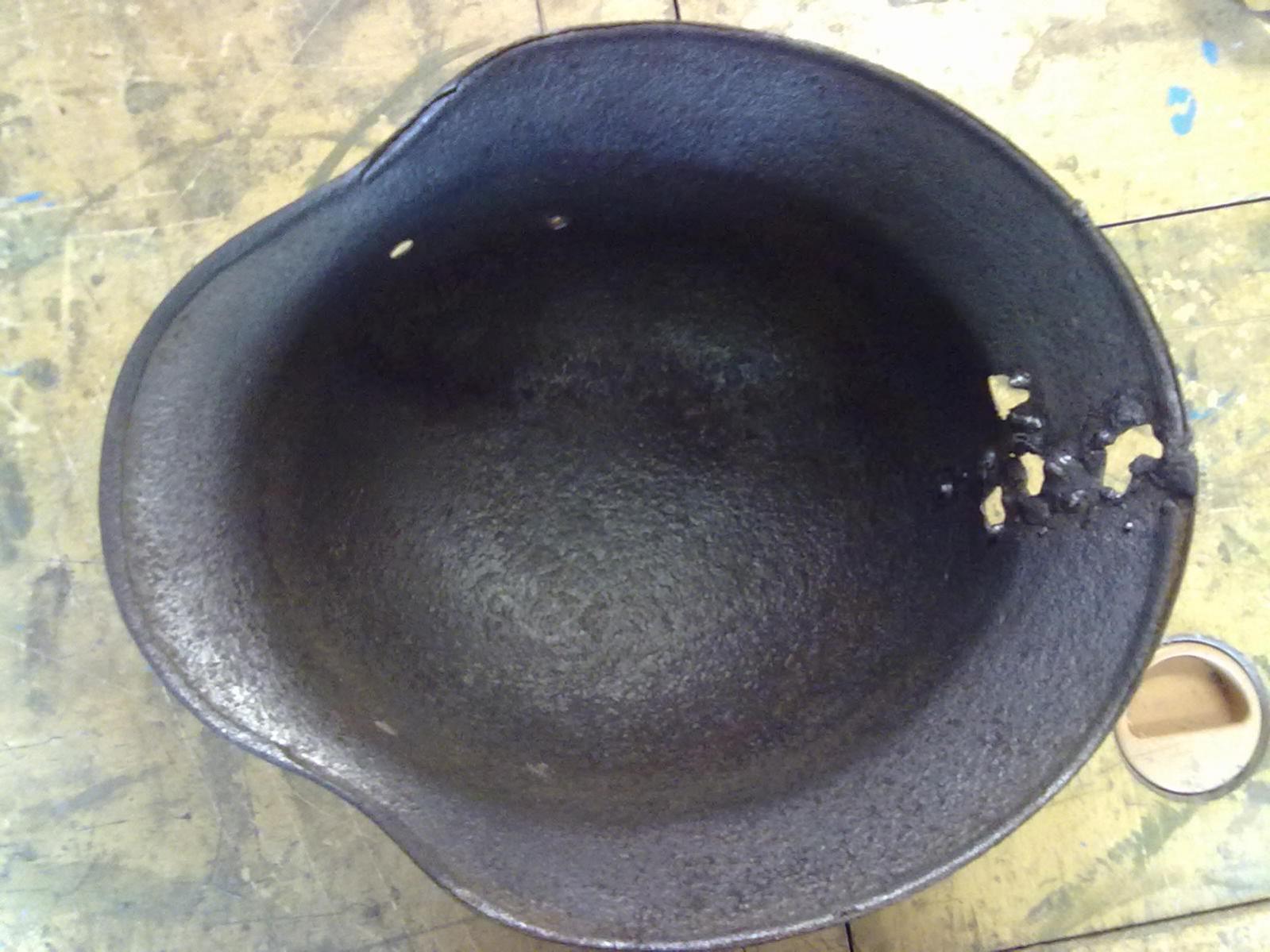

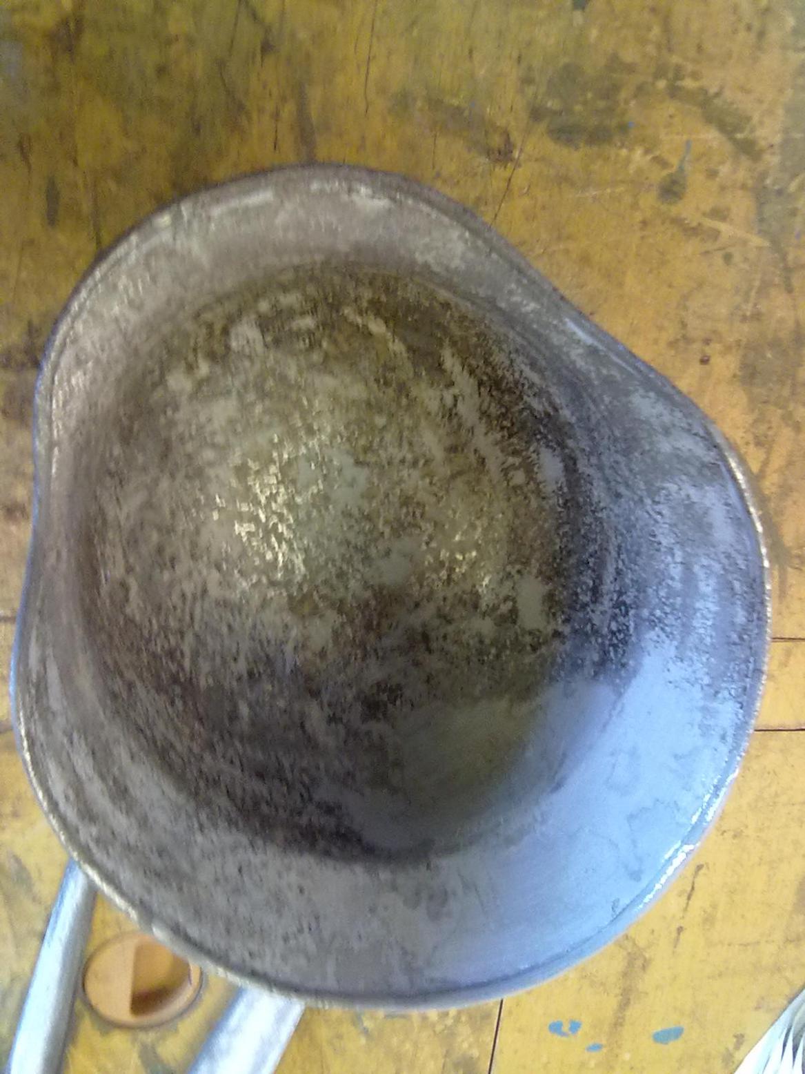

    предыдущий владелец неудачно заварил трещину на затылке, вальц отгнил в нескольких местах, заднее отверстие под кламмер утрачено...

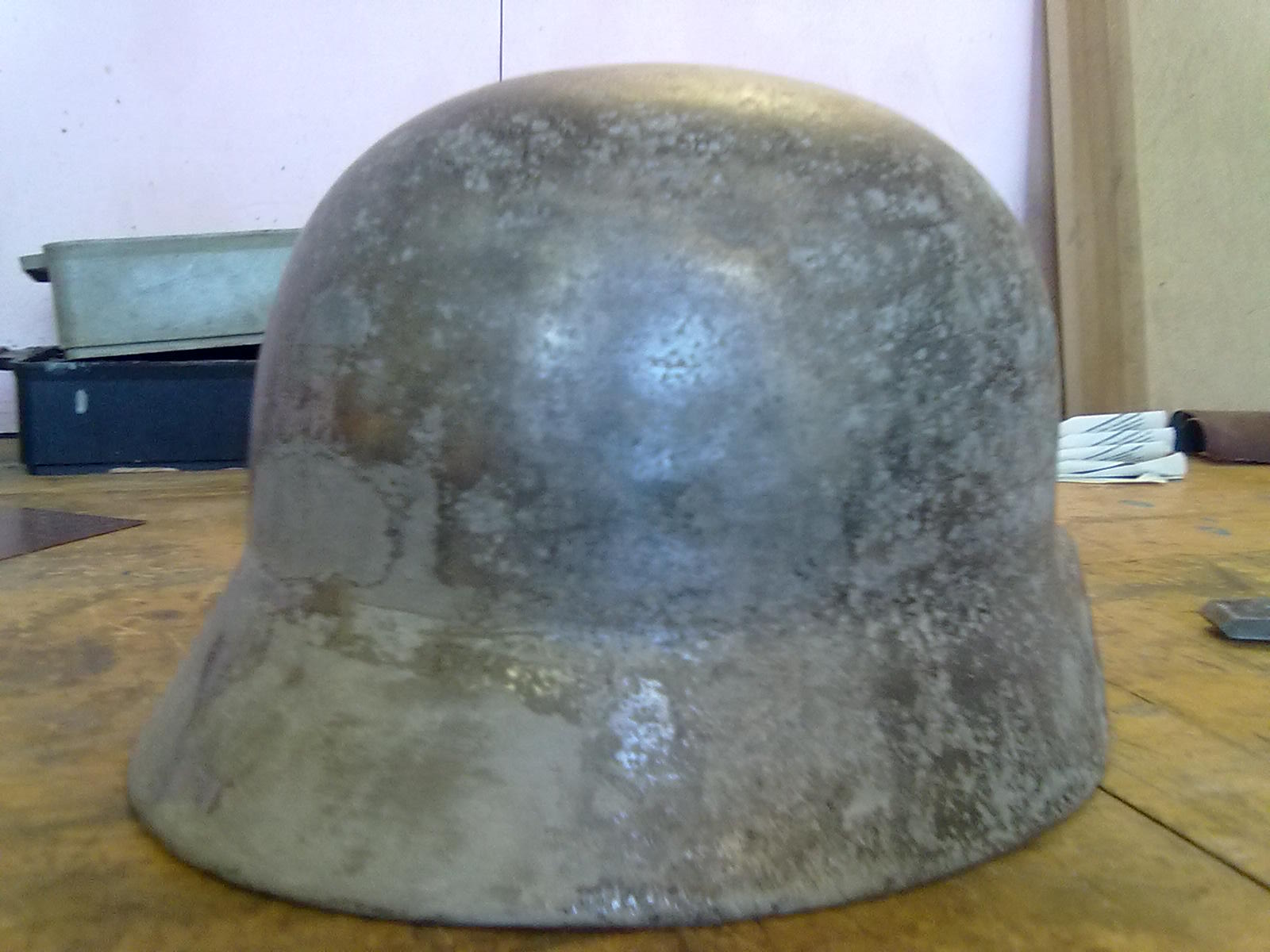

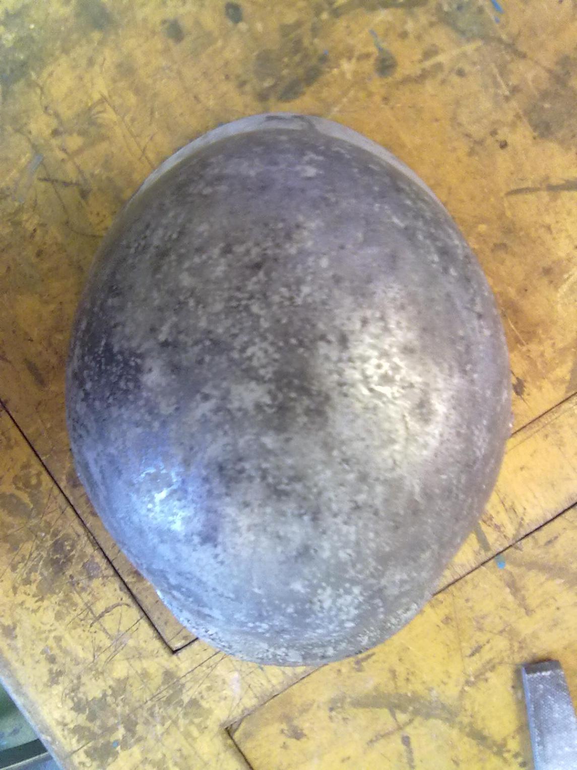

    недавно я нашёл немного времени, чтобы попытаться исправить эти недостатки. а заодно испытал новую для себя автошпатлёвку с алюминиевой пудрой и краску в аэрозольном баллоне.
    но перед этим пришлось проварить зияющие дыры, оставленные предыдущим "реставратором".

  6. dr.Zoldberg
    dr.Zoldberg Stabsgefreiter
    165
    санкт-петербург

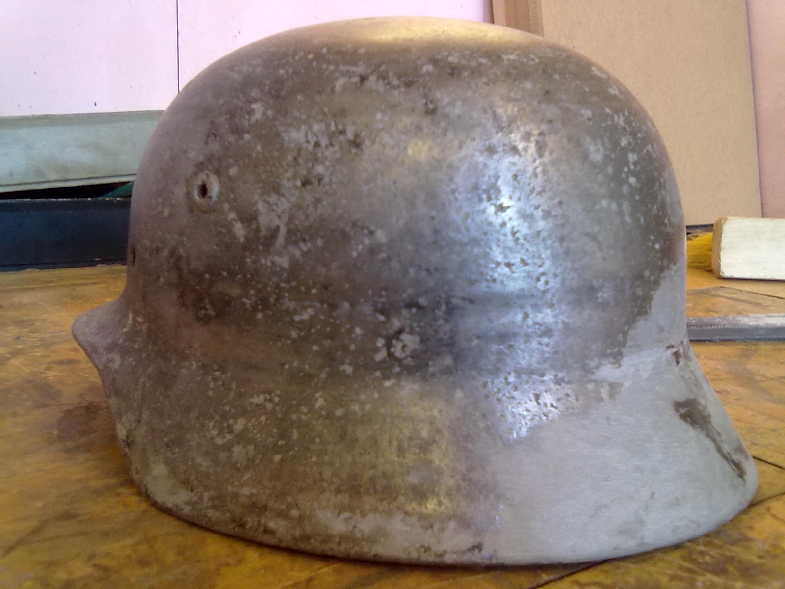

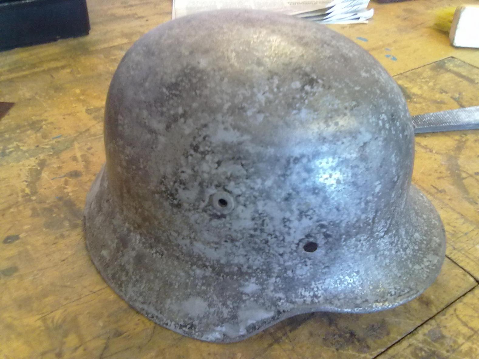

    да, но пришлось изрядно помучиться. не рекомендую пытаться варить электродом тонкий, калёный, подгнивший металл-- в момент прогорает. а треснутый вальц прихватывал на точечную сварку. зато шпатлёвка с пудрой понравилась, держится крепко, сохнет быстро. этой же шпатлёвкой нарастил недостающую завальцовку.

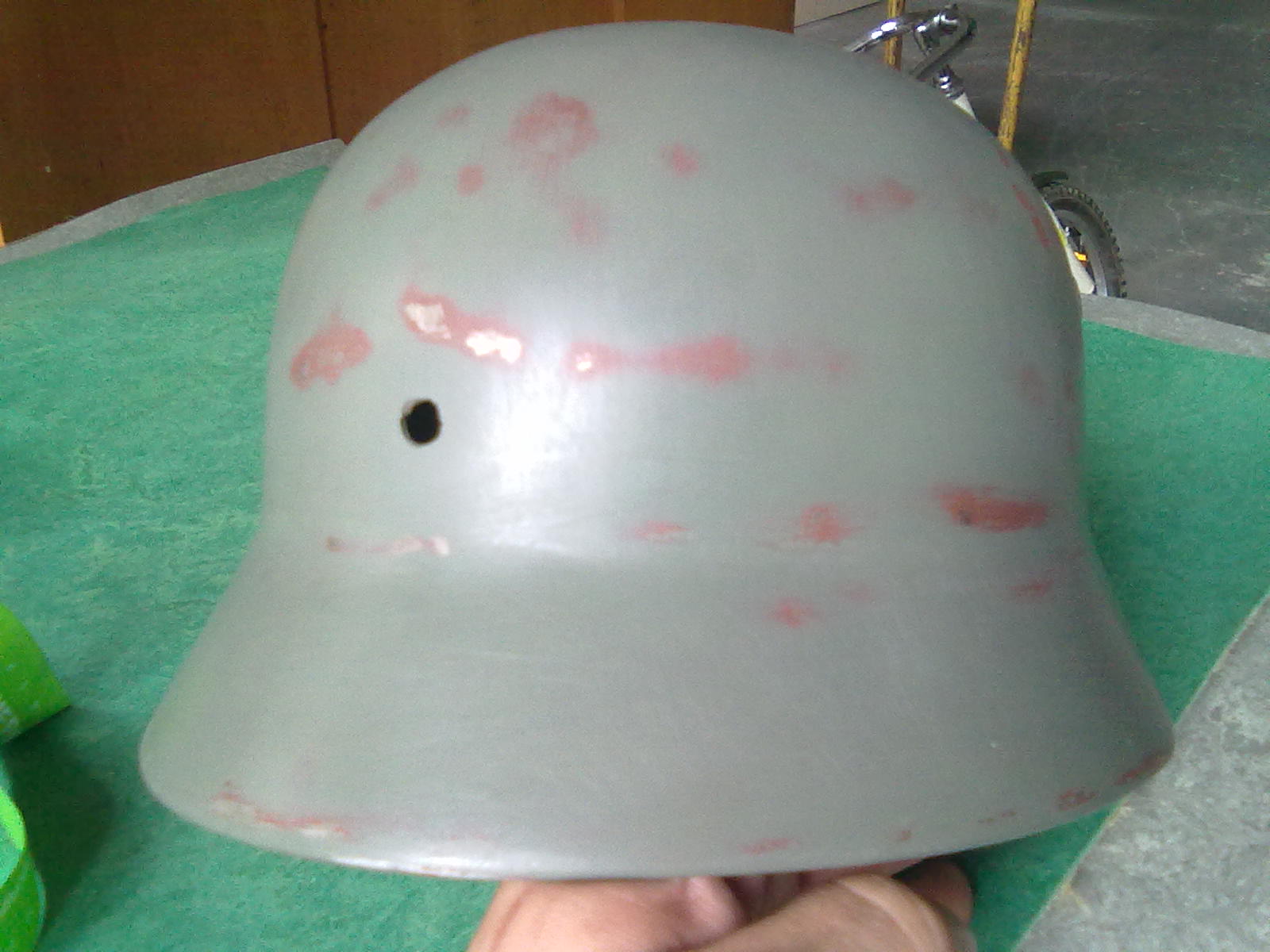

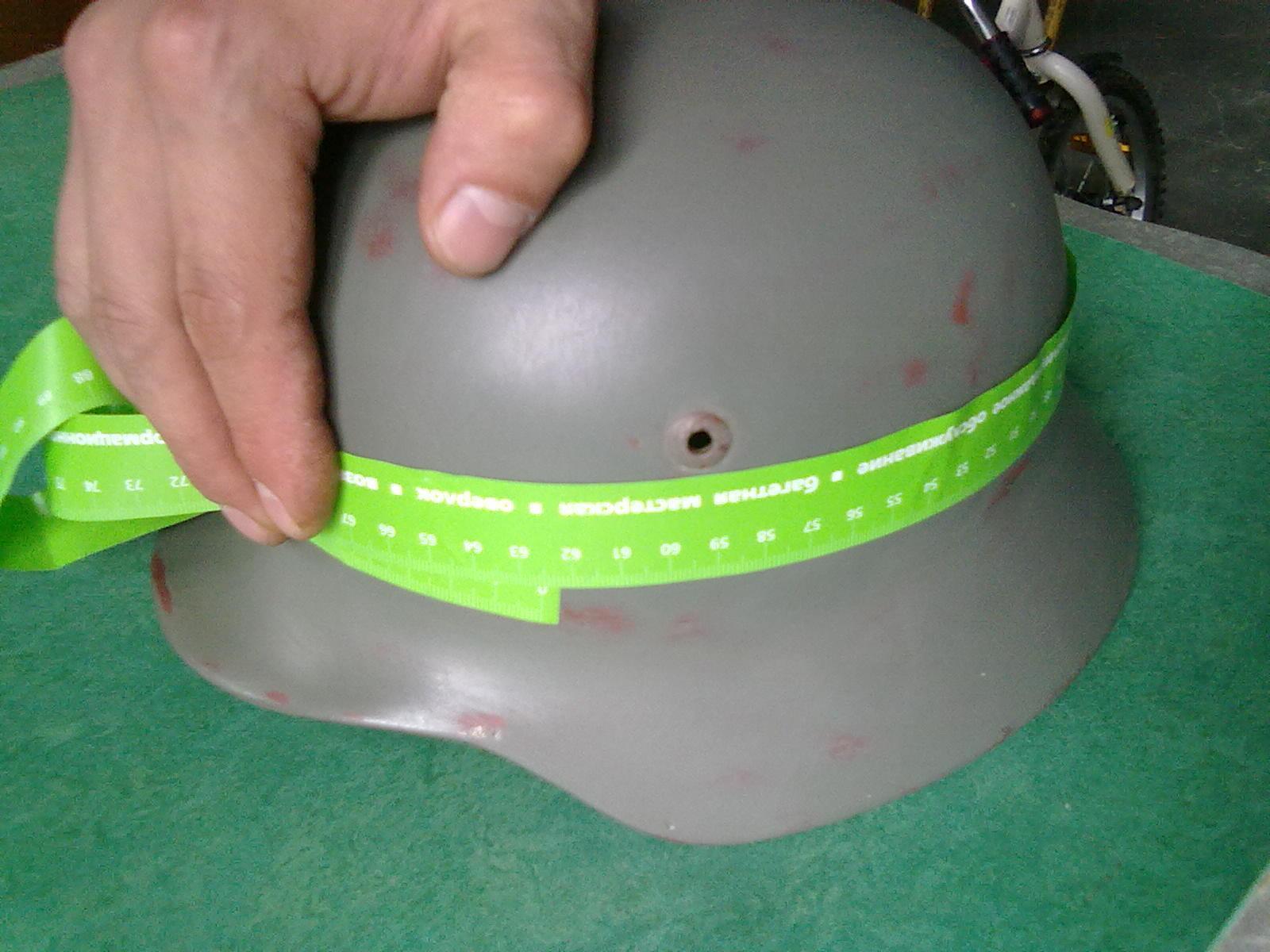

    затем прогрунтовал, прошкурил, просверлил затылочное отверстие, померил размер и заказал у Salzerа подшлемник и декали...

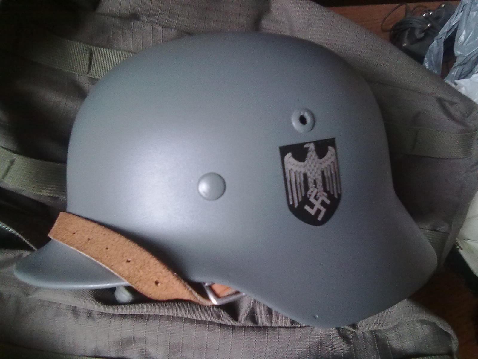

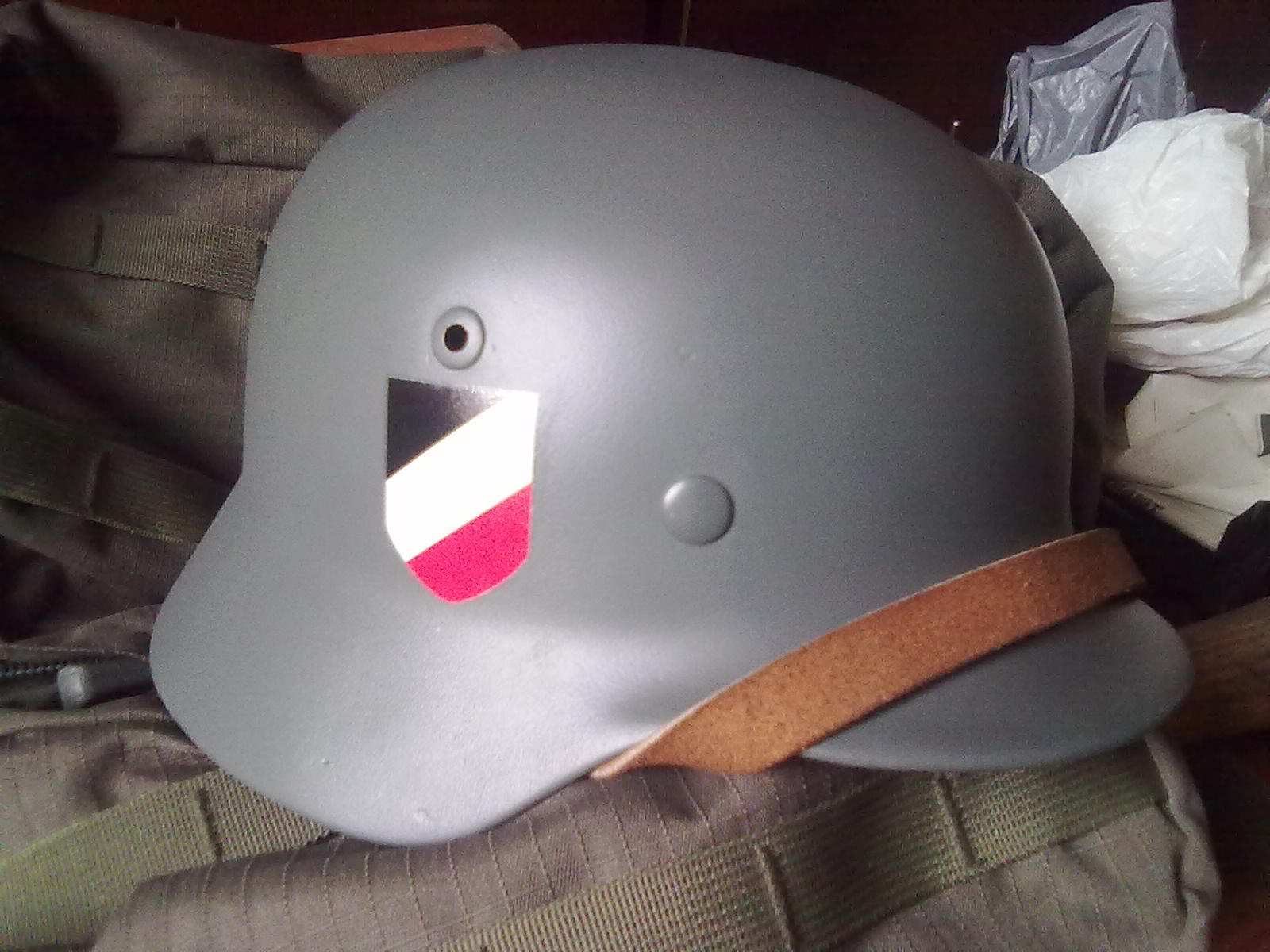

    перед кислоченьем на шлеме просматривались следы двух декалей, поэтому решил делать "ранний" вариант вермахта. краску нашёл в магазине граффитистов, обошлась в 175р.
  9. Genrich
    Genrich Stabsfeldwebel
    2.576
    Последний форпост
    неплохо получилось , но цвет ближе к люфтам !
  10. Axel Sichert
    Axel Sichert Feldwebel
    924
    Цвет ближе к фельдграу.
    И кстати, много боков, недошпатлеваных мест.

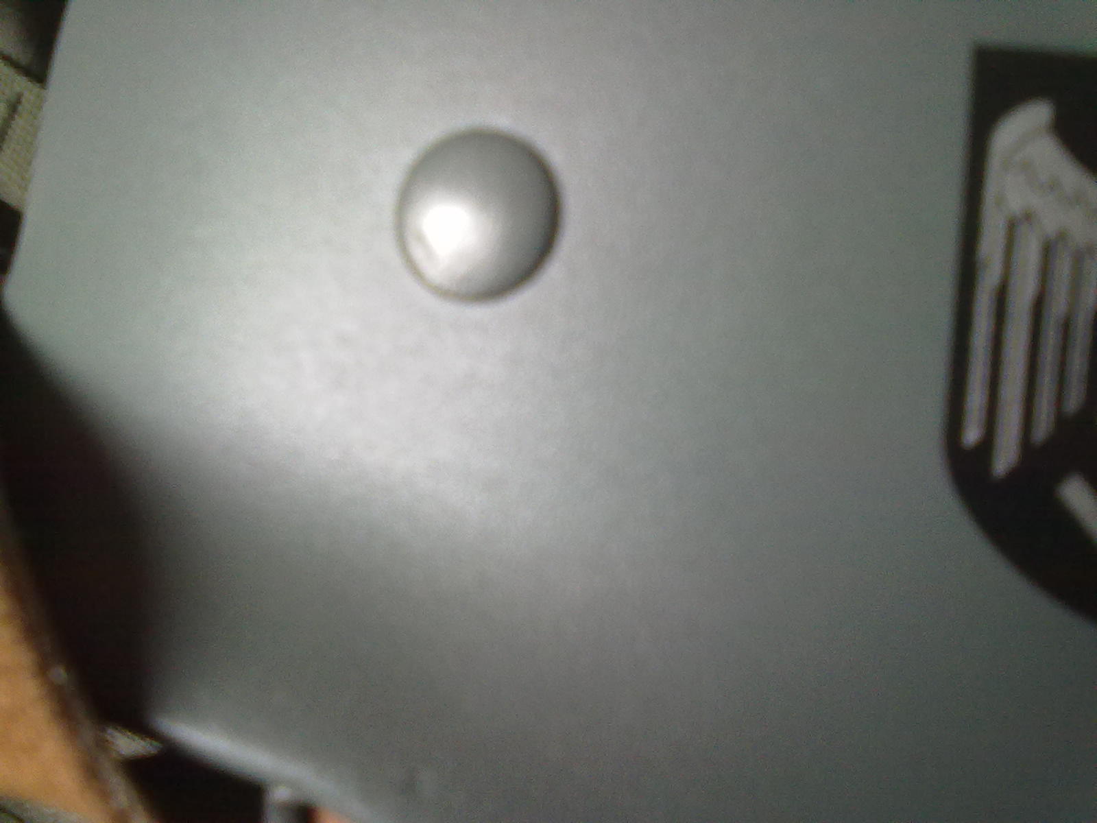

  11. dr.Zoldberg
    165
    санкт-петербург
    цветопередача моего телефона далека от идеальной, в реале цвет выглядит лучше. а небольшие дефекты буду устранять при застаривании, работа ещё не окончена.

    молодца!! отличная работа!!

    Норм. 7009. отличный фельдграу. Каску реанимировали.
